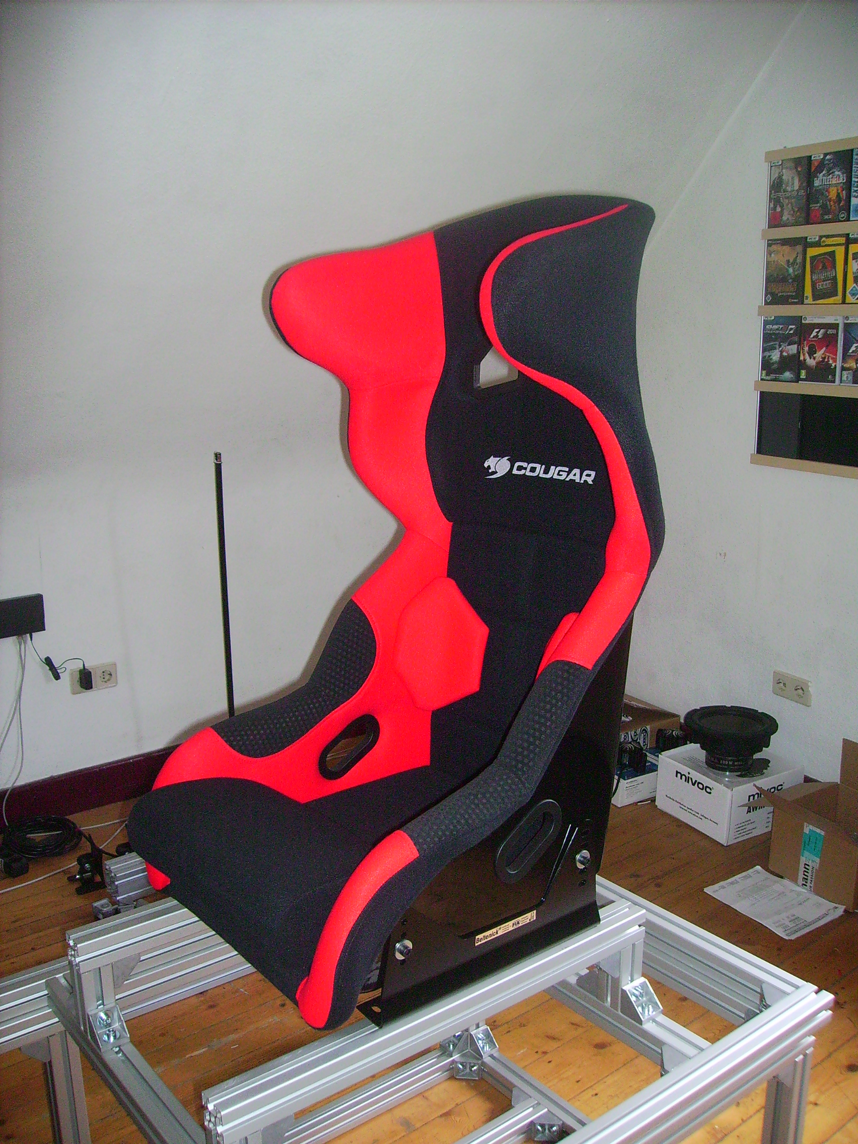

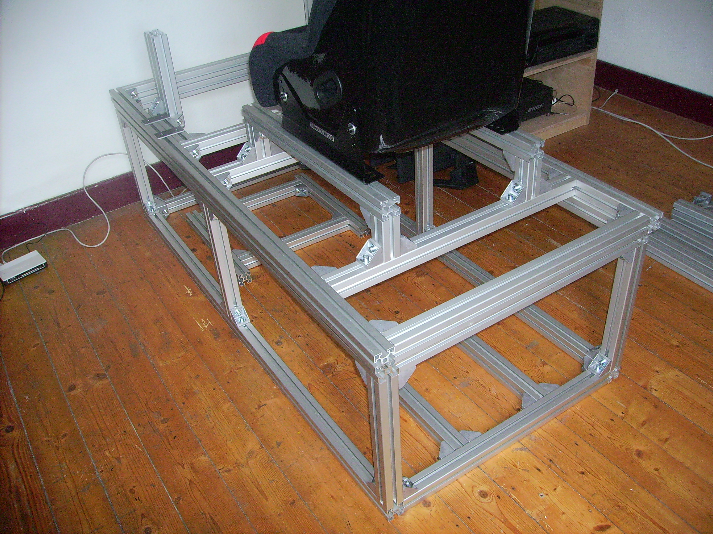

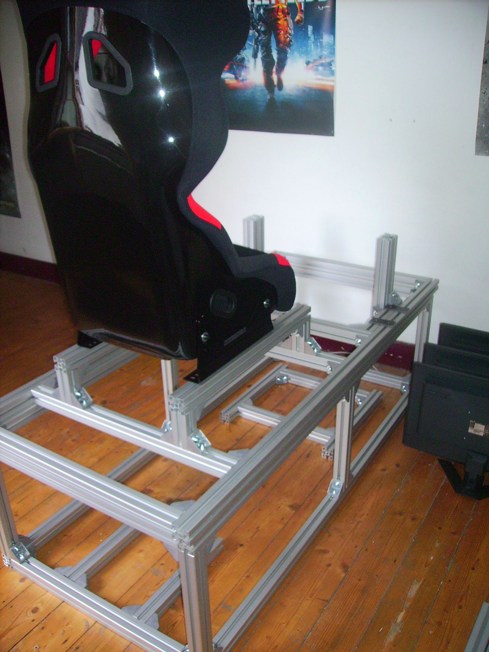

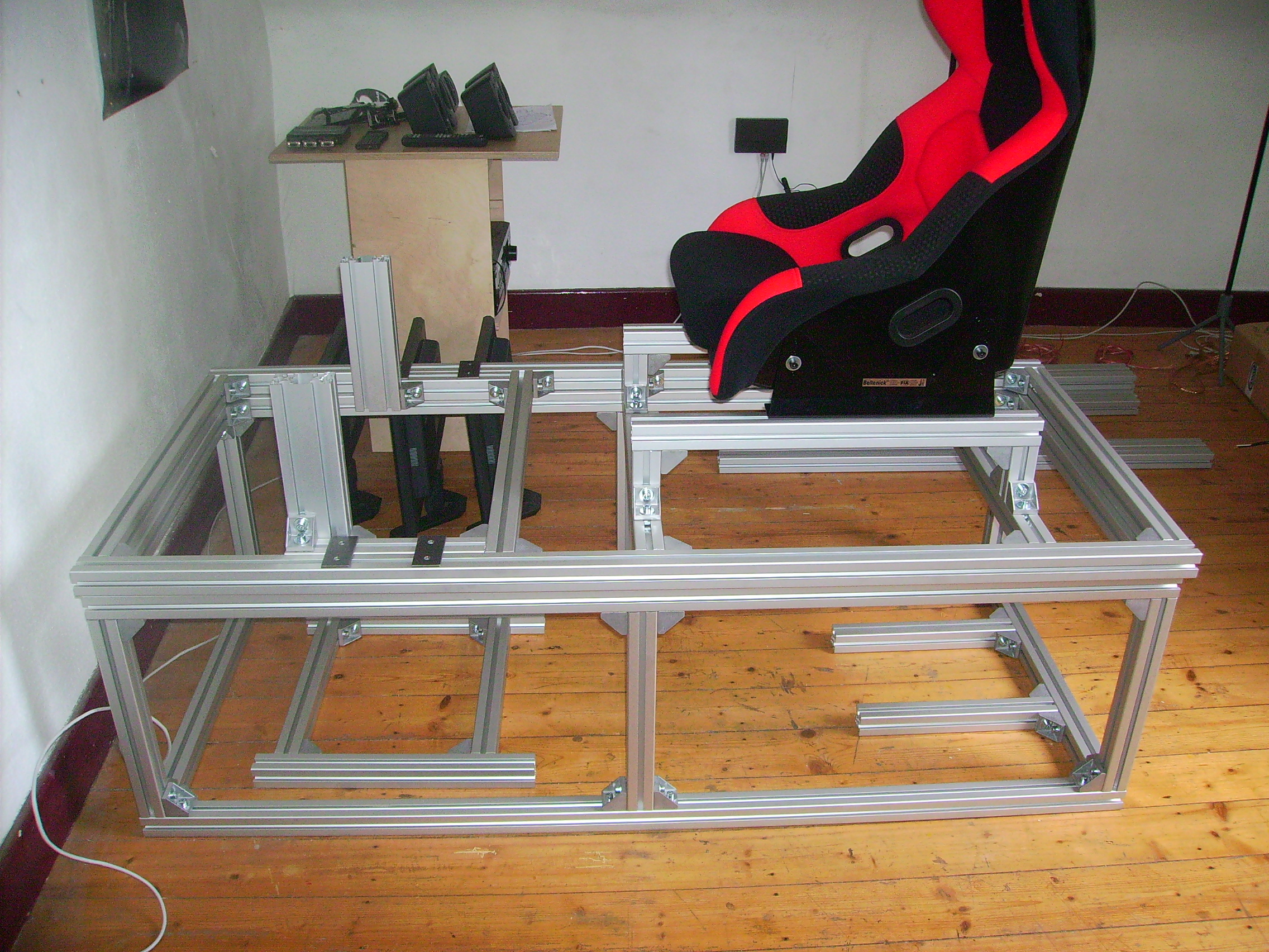

    Einen guten Tag an alle ....
    hier habe ich mal einige Bilder meines aktuellen Baus , ist natürlich noch in der Entwicklungsphase :D
    So das was fürs erste mal von meiner Seite .

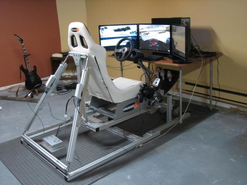

    So in nächster Zeit will ich aus meinem Seat einen 2DOF mit X-Sim steuerung machen .
    Als Beispiel dient dieser Baubericht von ( bleco ) auch ein Forum Mitglied , diese konstruktion spricht mich sehr an und deshalb hatte/habe ich vor mit ein paar anderen X-Simer und bleco wenn er will und lust wie Zeit hat dieses Projekt in Angriff zu nehmen :yippiee:
    und dies mit meinem zu kombinieren 8)
    Bleco`s Bau :
    Hier der link:
    http://www.google.de/imgres?q=2dof+simu ... ZCA&zoom=1
    Was sagt Ihr dazu , wer würde mir dabei helfen ?

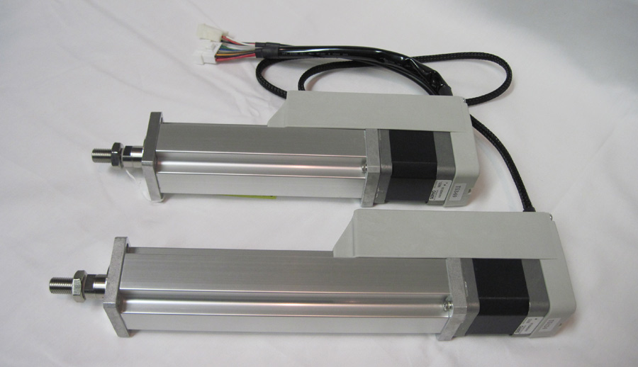

    Habe mich mal etwas weiter Informiert und mich auf ein 2DOF mit 2SCN5 150mm Zylinder entschieden , weiter hab ich erfahren das ein Netzteil 24V DC mit mindestens 5A benötige um die 2 Zylinder anzutreiben .
    So nun wo kann ich die SCN5 bestellen und die konverter dafür sowie das Netzteil ?
    Die mechanische Ansteuerung und die Plattform auf die der Sitz kommt ist mir vom aufbau klar nur bei der Elektronik sowie der späteren Programierung brauch ich von euch unbedingt HILFE -stellung :?
    Was brauch ich noch dafür ?
    Bitte melden ;) sage schonmal im Vorraus danke !!!

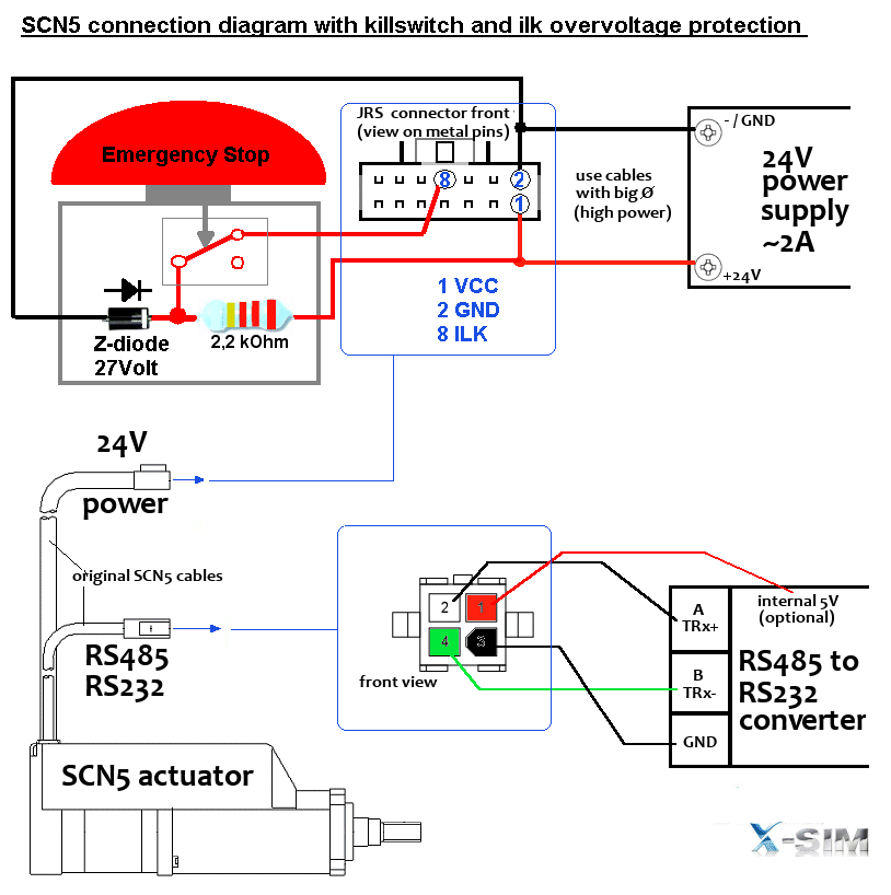

    Durch weitere Recherchen hier im Forum bin ich auf folgendes gestoßen:
    So des weiteren geht es nur um die konkrete anschaffung der Hardware :
    Als Actuator werden 2x die (SCN5) mit 150mm Hub verwendet:
    Link:
    http://simxperience.com/Store/tabid/135 ... fault.aspx

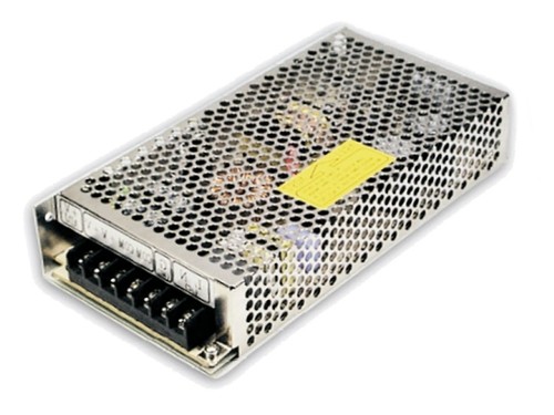

    Das passende Netzteil :
    link:
    http://www.ebay.de/itm/260938921766?ssP ... 1423.l2649

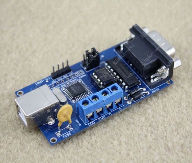

    Die benötigten Konverter von (2x) RS485 / RS 232 auf USB :
    link:
    http://www.ebay.de/itm/PC-USB-RS232-RS4 ... 27c45d35c0
    hoffe mal das Stimmt so von der zusammensetztung und bitte den ein oder anderen über die Bestelliste drüberzuschauen , und Fehler bitte zu melden , ein geht inOrdnung nehme ich natürlich auch gerne an :brows:
