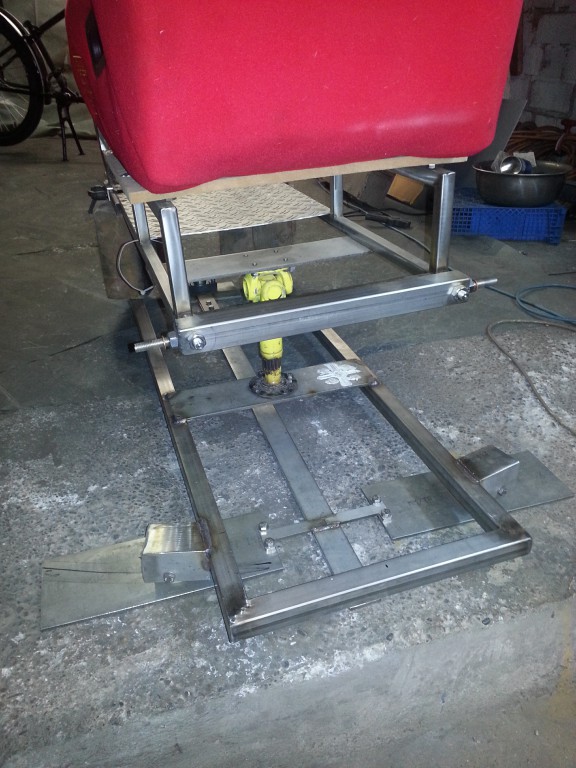

    il y a 2 ans j'avais fait un 2 dof tout mobile, il fonctionnait très bien mais les meg 12 volt sont un peut léger pour un tout mobile.
  2. lemaitre
    lemaitre Member
    Jan 10, 2015
    62
    - 111Coins
    +41 / 0 / -0

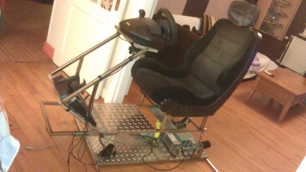

    j'ai mis par la suite un siége baquet plus léger et plus sport
  3. lemaitre
    lemaitre Member
    Jan 10, 2015
    62
    - 111Coins
    +41 / 0 / -0

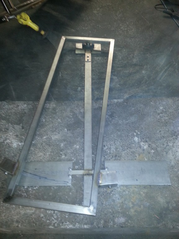

    voilà j'ai démonté la base pour sa transformation en 3dof. Je garde la partie haute avec le cardan
  4. lemaitre
    lemaitre Member
    Jan 10, 2015
    62
    - 111Coins
    +41 / 0 / -0

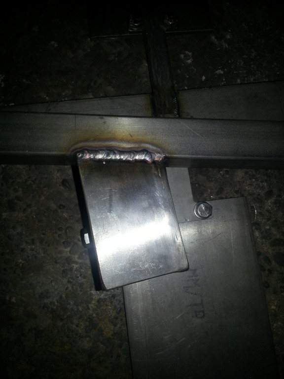

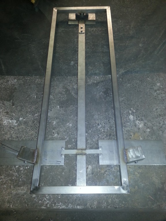

    voici la base qui a un axe sur roulement à l'avant et des roues enrobées de téflon et monté en arc par rapport à l'axe avant
    il pivotera de 10° à droite et 10° à gauche environ
    j'avais oublié de dire que je passe en moteur de 24 volt

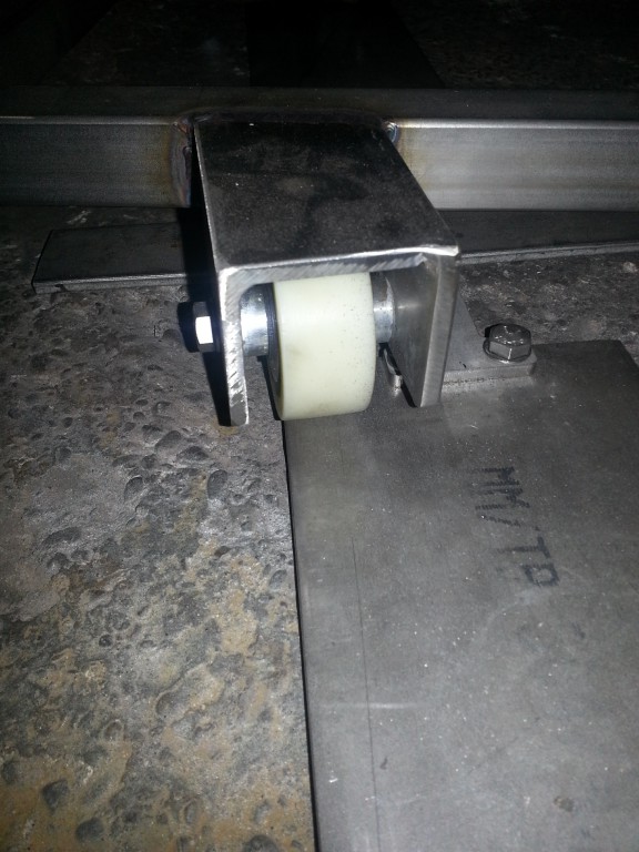

    et voici les roues

    la on voit que les roues sont positionnées en arc de cercle

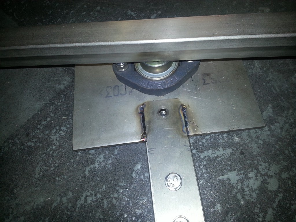

    et voici l'axe avant avec son roulement

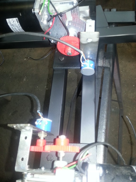

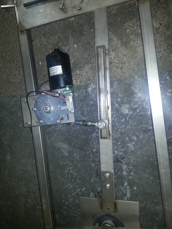

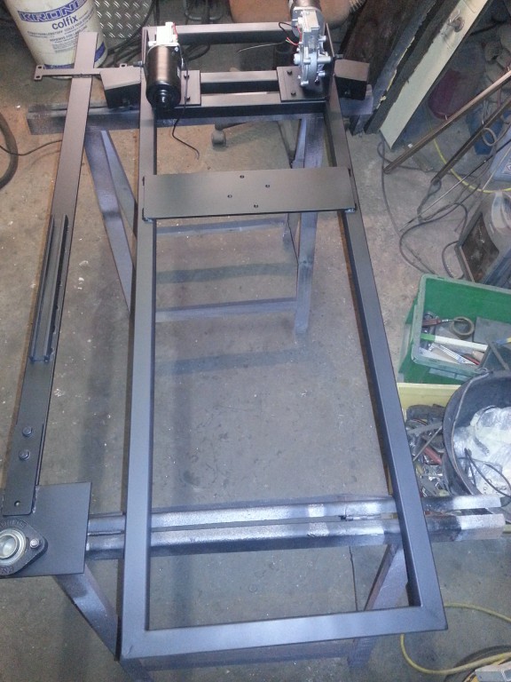

    voilà la bête montée
    faut que j'adapte les nouveaux supports moteurs

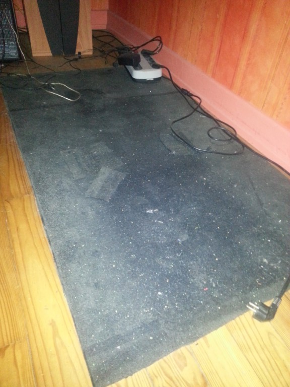

    pour se qui du bruit de déplacement du simu, les roue téflon sont super pour cela, mais pour un confort totale je me sert d'un tapis anti glissement de charge utilisé sur les poids lourd
    ou sous les machines à laver entre autre

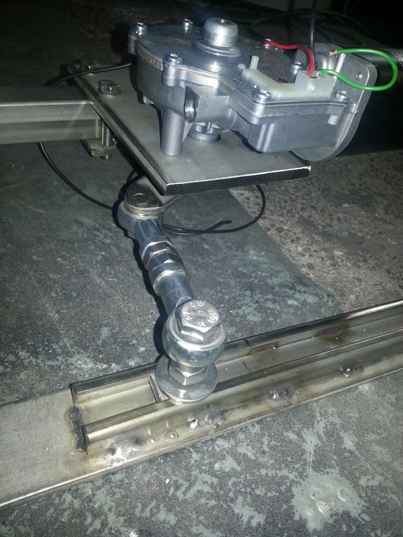

    pour la mécanique j'avais cette idée avec la possibilité de réglage, j'ai fait ca cette après midi en rentrant du taf
  11. lemaitre
    lemaitre Member
    Jan 10, 2015
    62
    - 111Coins
    +41 / 0 / -0
    j'ai un déplacement max de 17 cm de chaque coté au niveau des roues qui se trouve au cul du siège et l'axe à l'avant est à 1m04 ce qui fait un déplacement de 10° à droite et 10° à gauche
    les roues roulent super bien et l'axe aussi, pratiquement pas de force pour déplacer le tout
    j'ai mis un coup de noir mat

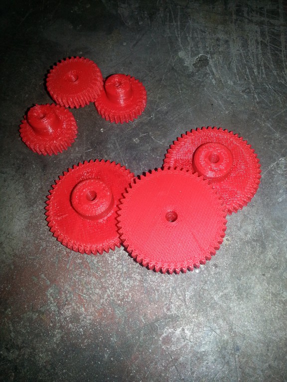

    j'ai imprimé sur mon imprimante fait maison des pignons[​IMG]

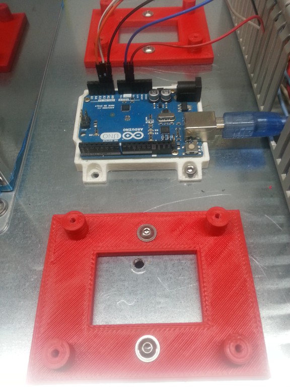

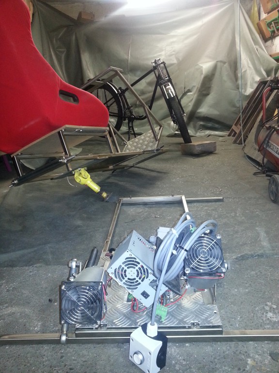

    sinon j'ai dessiné en 3d et ai imprimé avec mon imprimante fait maison 2 support pour sabertooth 2x32
    et les ai installé dans le nouveau coffret ,c ar j'ai tout recommencé pour avoir plus de place pour les branchement
    le coffret est à part et raccordé avec différente prises
