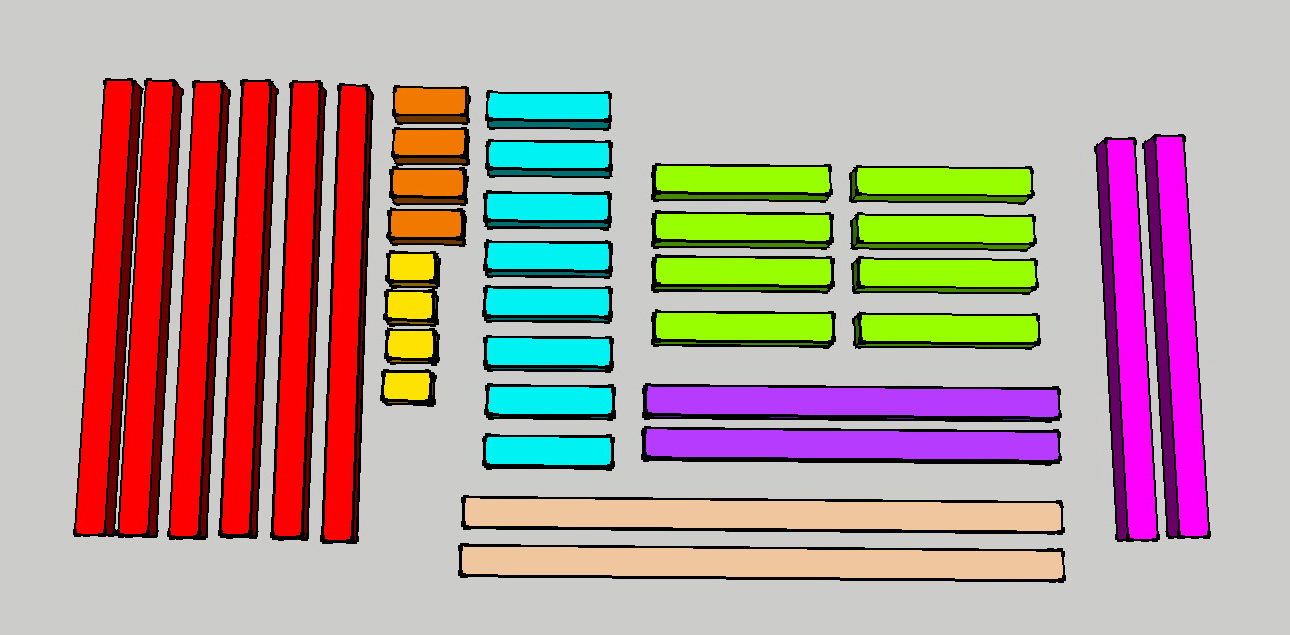

    Étape Conception 1 / Design Step 1:
    Couper les différents tasseaux selon les dimensions suivantes et référencez-les / Cut the different brackets in the following dimensions and reference them:
    Ref Longueur / Length (mm) Qté /Qty
    A ( rouge / red ) 700 mm 6
    B ( marron clair / pale brown) 892 mm 2
    C (vert / green ) 271 mm 8
    D (orange / orange ) 112 mm 4
    E ( jaune / yellow ) 72 mm 4
    F ( violet / purple ) 620 mm 2
    G (rose / pink ) 612 mm 2
    H (bleu / blue ) 190 mm 8

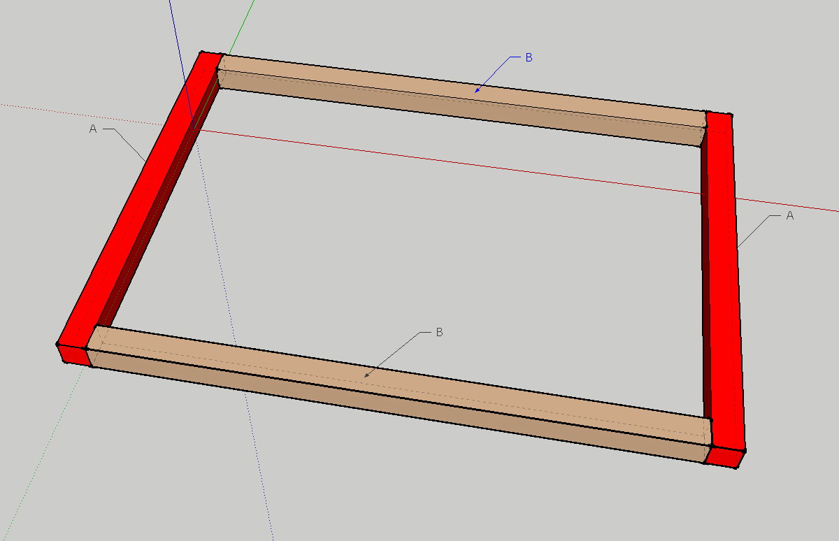

    Étape Conception 2 / Design Step 2:
    Assembler les tasseaux A et B à l'aide de / Assemble the brackets A and B using:
    2 tasseaux / cleats A
    2 tasseaux / cleats B
    Equerre / Bracket 50x50x40x2mm (qté/qty 4)
    Vis acier bichromate empreinte pozidriv/ Pozidriv footprint dichromate steel screws 4x70mm (qté/qty 4)

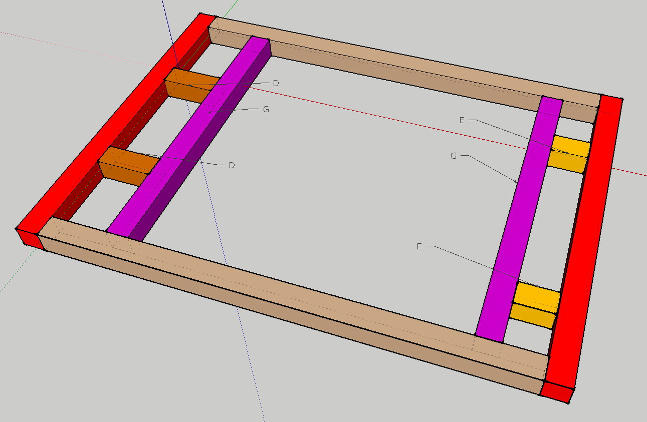

    Étape Conception 3 / Design Step 3:
    Ajouter les tasseaux G à la structure / Add the cleats to the structure G:
    • 2 tasseaux / cleats G
    • 2 tasseaux / cleats D (utiliser uniquement pour guider / use only to guide)
    • 2 tasseaux / cleats E (utiliser uniquement pour guider / use only to guide)
    • Equerre / bracket 50x50x40x2mm (qté/qty 4)
    Sur le coté droit on ajoute les tasseaux E sans le fixer (uniquement pour guider) et on viens fixer le tasseau G sur l'ensemble tasseaux A/B (écart doit être de 112mm)
    Sur le coté gauche, on ajoute les tasseaux D sans le fixer (uniquement pour guider) et on viens fixer le tasseau G sur l'ensemble tasseaux A/B (écart doit être de 72mm)
    On the right side we add the E brackets without securing it (for guidance only) and just fix the cleat cleats G on all A / B (gap should be 112mm)
    On the left side, cleats D is added without the fix (for guidance only) and just fix the cleat cleats on all G / B (standard must be 72mm)

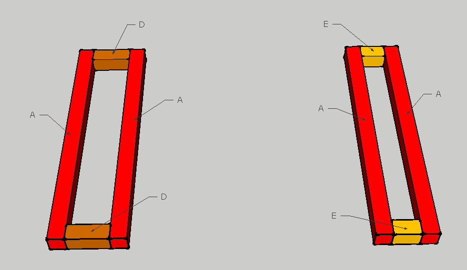

    Faire le support pour la partie supérieur / Making the support for the upper part:
    • 4 tasseaux / cleats A
    • Equerre / bracket 50x50x40x2mm (qté/qty 4) (2 pour chaque coté / 2 for every side)

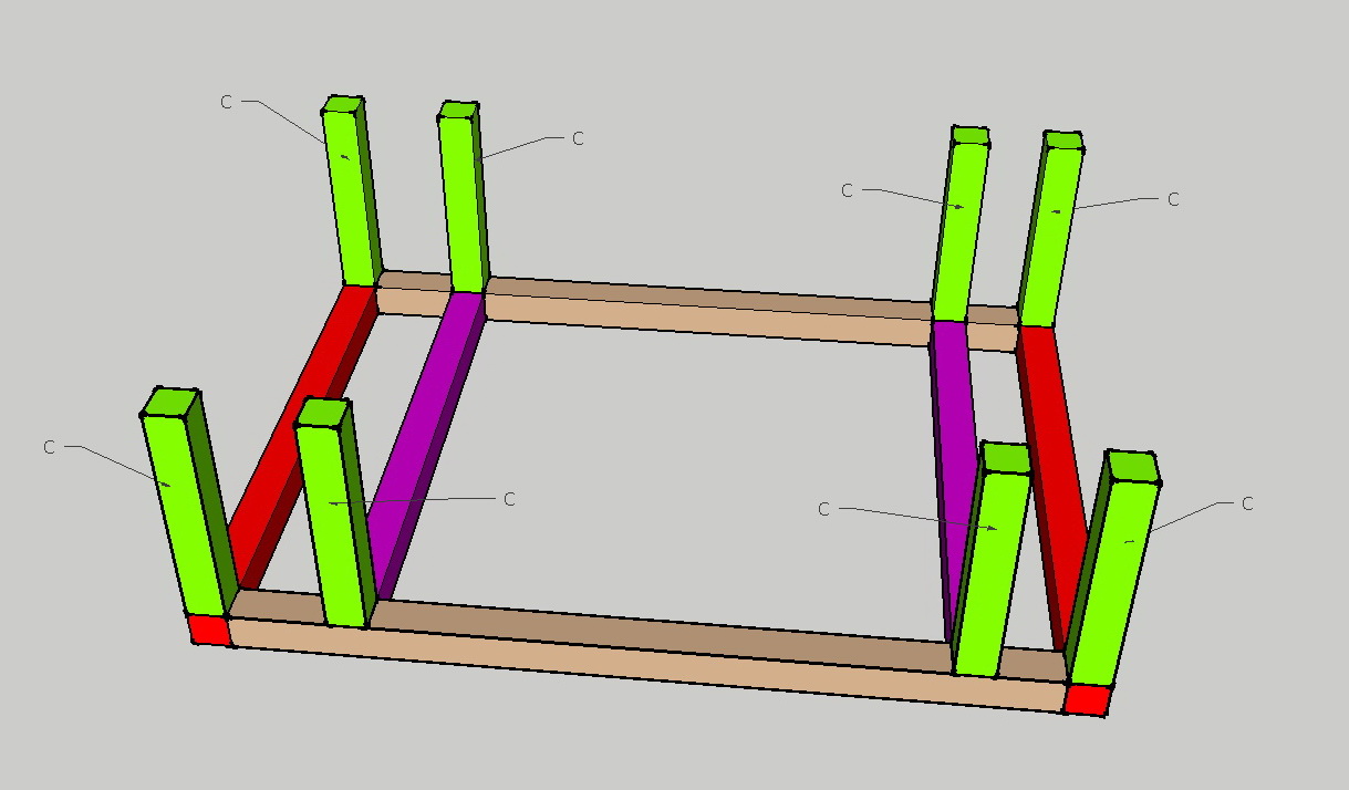

    Étape Conception 5 / Design Step 5:
    Ajouter les tasseaux C sur la base de notre structure /Add the cleats C on the basis of our structure:
    • 8 tasseaux / cleats C
    • Equerre / bracket 50x50x40x2mm (qté/qty 8)

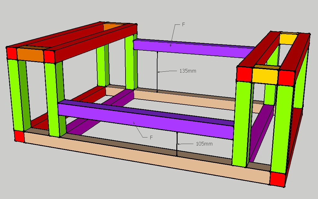

    Étape Conception 7 / Design Step 7:
    Ajouter les tasseaux F sur notre structure /Add the cleats on our structure F:
    • 2 tasseaux / cleats F
    Le tasseau F frontale est réhaussé de 105mm par rapport à la structure.
    Le tasseau F de derrière est réhaussé de 135mm par rapport à la structure.
    The front cleat F is underlined of 105mm relative to the structure.
    F behind the cleat is enhanced with 135mm relative to the structure.

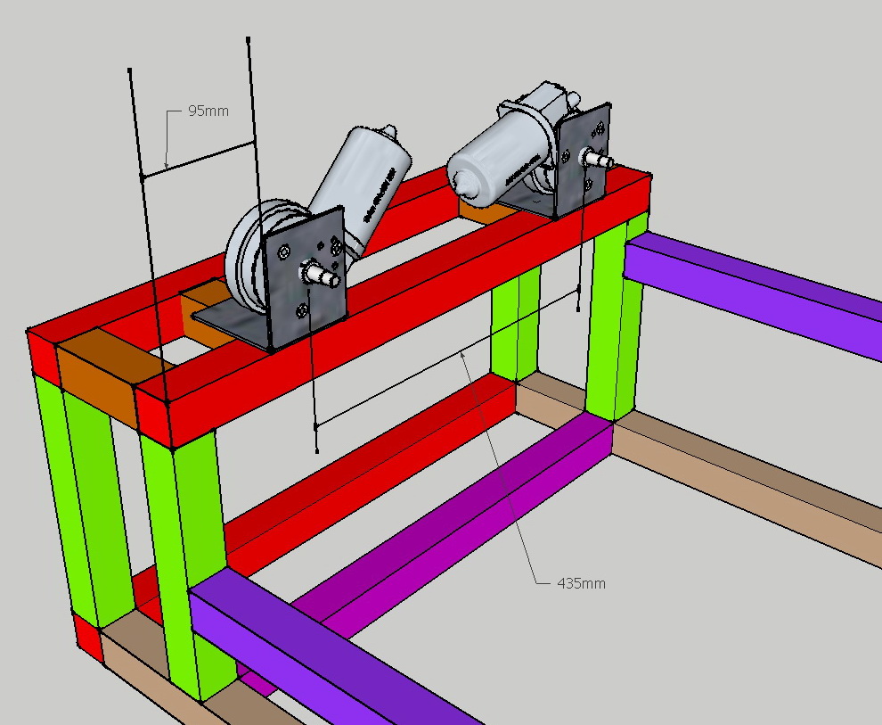

    Étape Conception 8 / Design Step 8:

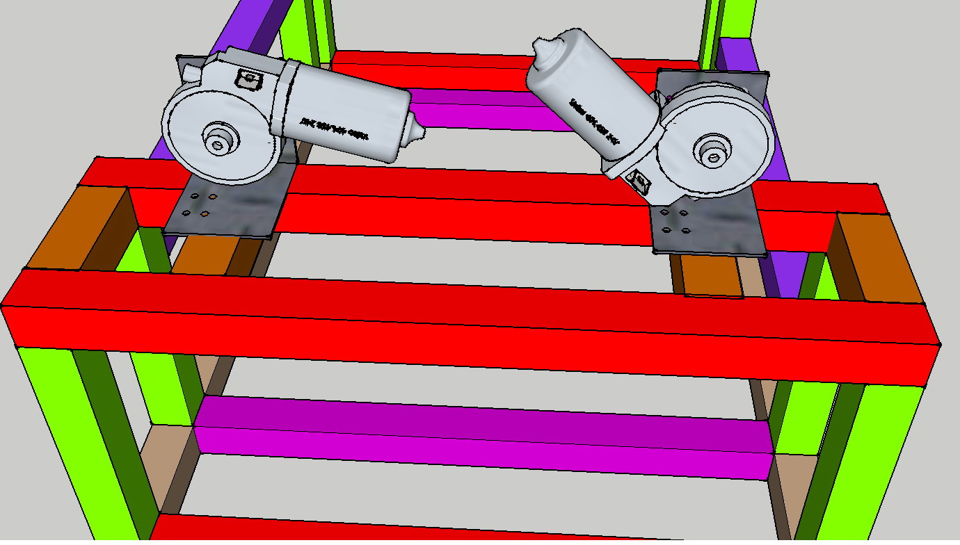

    Préparer les troues sur les support moteurs / Prepare Mesh Baskets on engine support:
    • Équerre / bracket 105x105x90x3mm (qté/qty 4)
    Placer les équerres selon les mesures /Place the brackets according to the measurements:
    • 95mm par rapport au devant / compared to before
    • 435mm entraxe / center distance

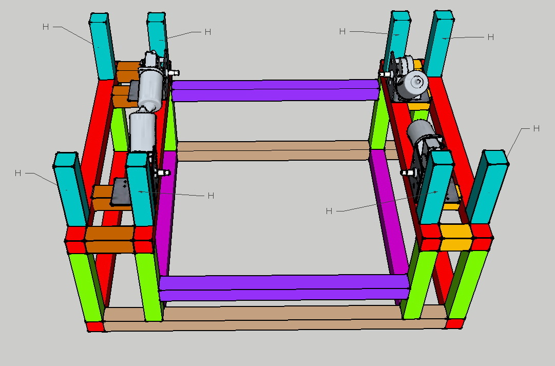

    Étape Conception 10 / Design Step 10:
    Placer les tasseaux "H" sur le haut de la structure /Place the brackets "H" on the top of the structure:
    • 8 tasseaux / cleats H

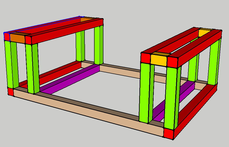

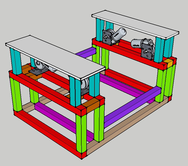

    Étape Conception 11 / Design Step 11:
    Placer les planches de MDF sur les accoudoirs /Place the MDF boards on the armrests:
    • 1 planche MDF / board MDF 200x700x15mm
    • 1 planche MDF / board MDF 160x700x15mm
