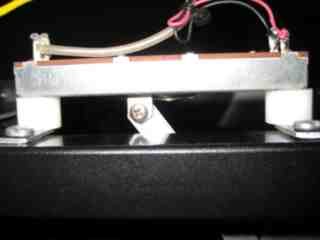

    Yo estoy teniendo el mismo problema, el movimiento del potenciometro del eje y es demasiado corto, Estoy buscando la forma de amentar el recorrido, en mi caso se debe a que estoy con el prototipo y no hay suficiente distancia entre el potenciometro y la base del sillon, en el cacharro de verdad no debería existir este problema al ser los recorridos mucho mayores.
    Saludos
    Hello Pitulo
    I am having the same problem, the movement of the axle and the potentiometer is too short, I am looking for ways to Ament the tour, in my case is because I am with the prototype and there is not enough distance between the potentiometer and the basis of Armchairs in the pileup really should not exist this problem to be much larger routes.
    Regards
  3. el_txus
    el_txus Member
    Jul 22, 2007
    123
    Las Palmas de Gran Canaria - España
    421Coins
    hola otra vez
    he hecho 2 cosas y ya no tengo el error en la calibración, esto es lo realizado:
    1.- he aumentado la distancia entre el potenciometro y la base con dos separadores de 1 cm con siguiendo con esto un poco más de recorrido del potenciometro.
    2.- le he dado la vuelta al potenciometro.
    un saludo
    Hello again
    2 things I did and I no longer have the error in the calibration, this is what made:
    1 .- I increased the distance between the potentiometer and the base with two separators 1 cm to follow this a little more than haul the potentiometer.
    2 .- I turned around to the potentiometer.
    regards

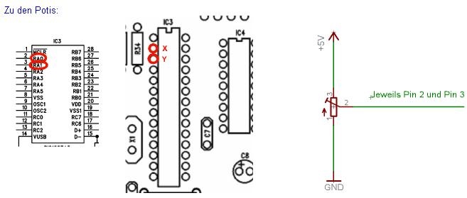

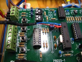

    Hola pitulo
    mis potenciometros tienen números en sus pines (1, 2 y 3), la conexion que he hecho yo es la siguiente:
    El potenciometro del eje Y (Arriba, abajo)
    En el pin 1 he soldado el negativo y la he conectado al GND en Analog Inputs de la Velleman VM110
    En el pin 2 he soldado el positivo y lo he conectado al A2 en Analog Inputs de la Velleman VM110
    En el pin 3 he soldado un cable directamente a la patilla 3 del IC3 de la Velleman VM110
    El del eje X (izquierda, derecha)
    En el pin 2 he soldado el positivo y lo he conectado al A1 en Analog Inputs de la Velleman VM110
    En el pin 3 he soldado un cable directamente a la patilla 2 del IC3 de la Velleman VM110
    Esta es la soldadura en las patillas del IC3 de la velleman. En la parte superior izquierda se ven las conexiones en A1,A2 los positivos y en GND los 2 negativos. y los 2 cables que van al IC3 en los pines 2 y 3
    espero haberte sido de ayuda
    un saludo
