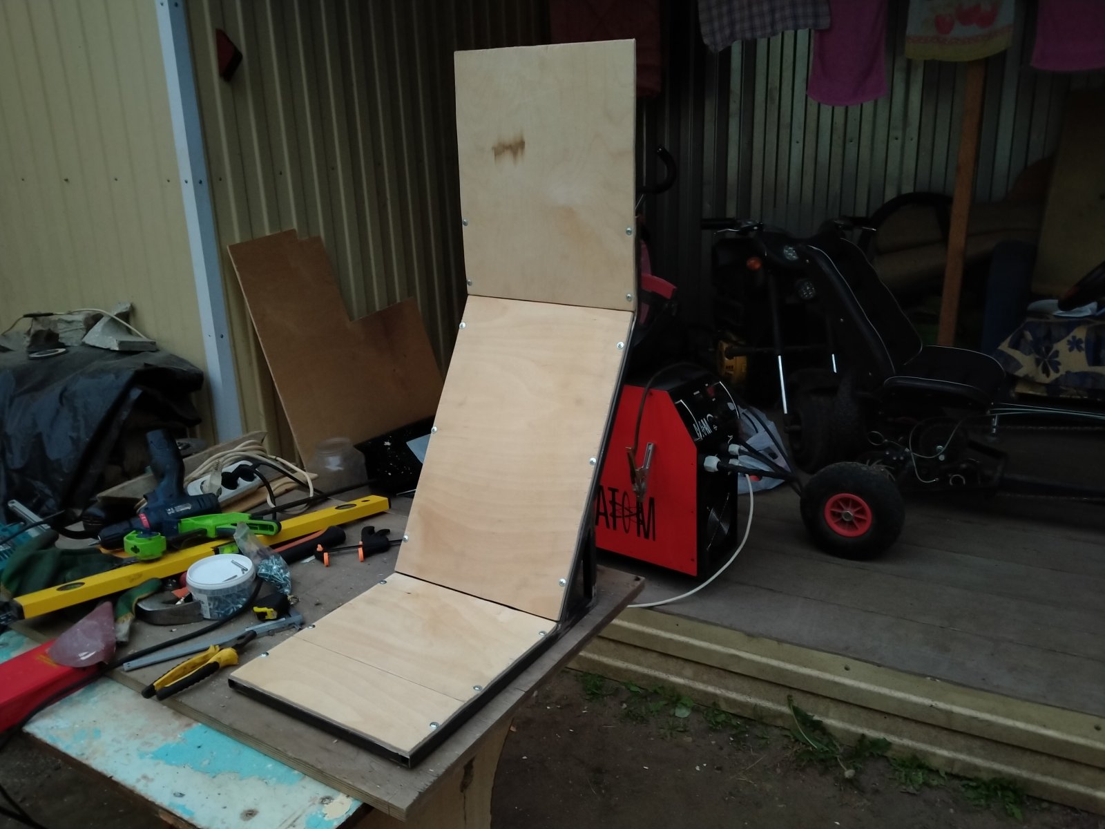

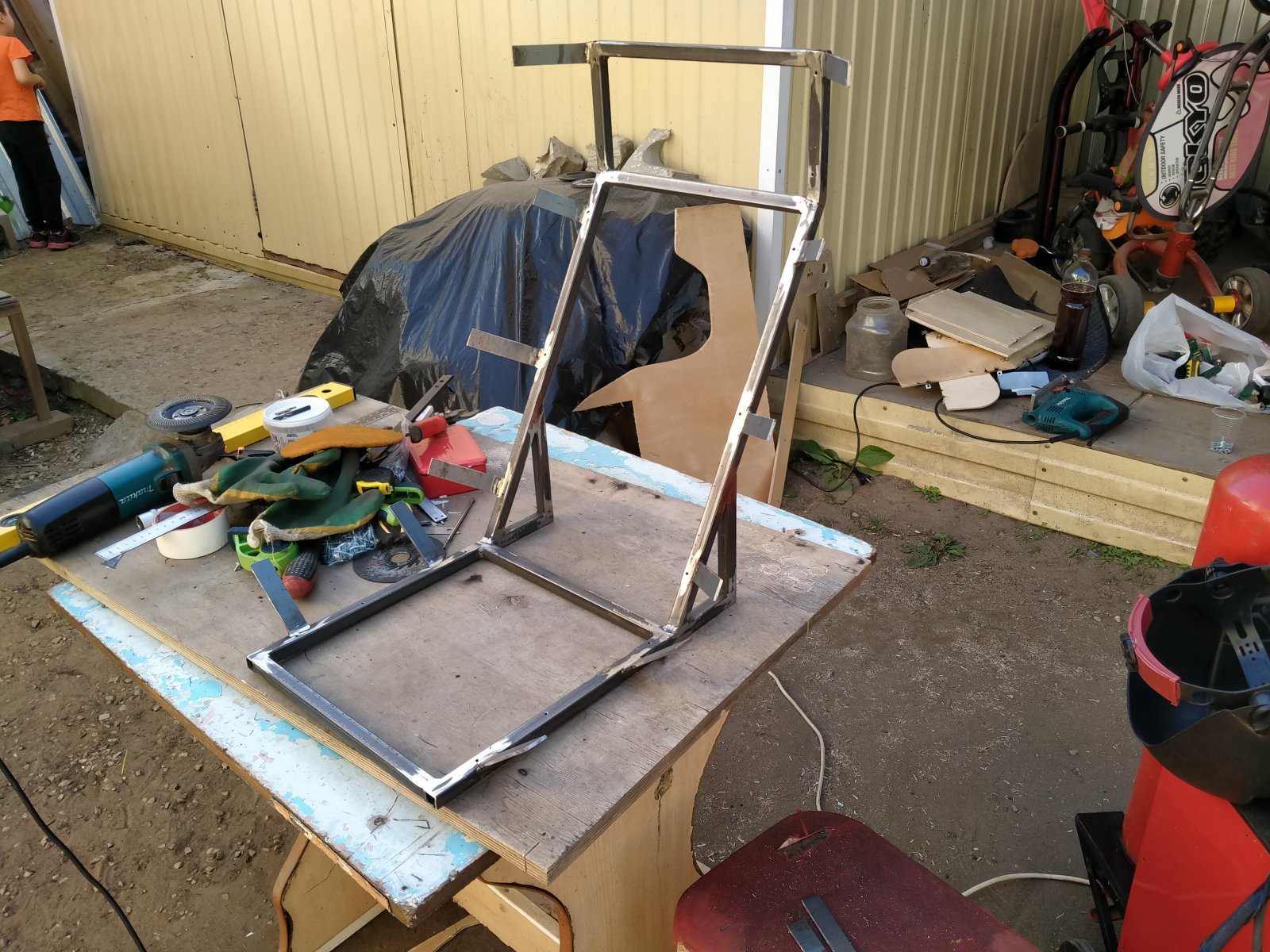

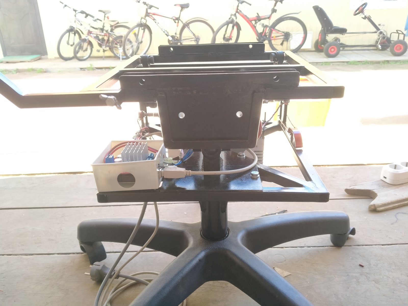

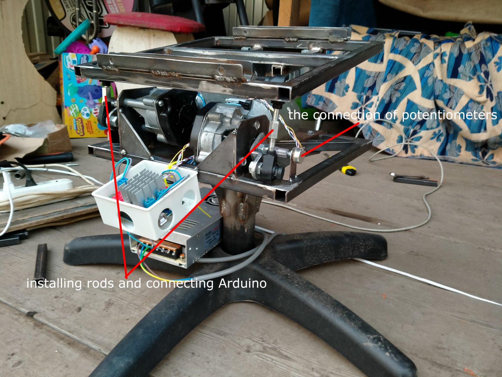

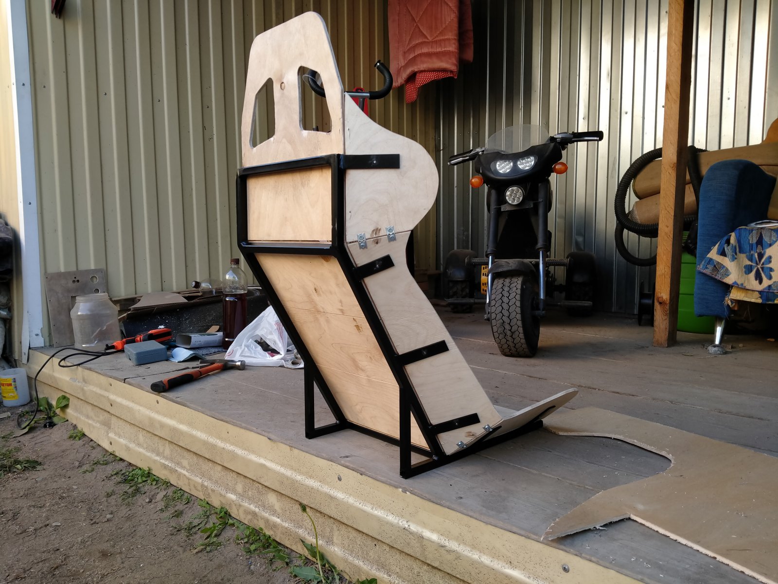

    My parts:
    -Arduino UNO
    -Monster Moto Shield
    -Two potentiometers
    -12v 30a power supply
    -Cardan
    -Profile pipe

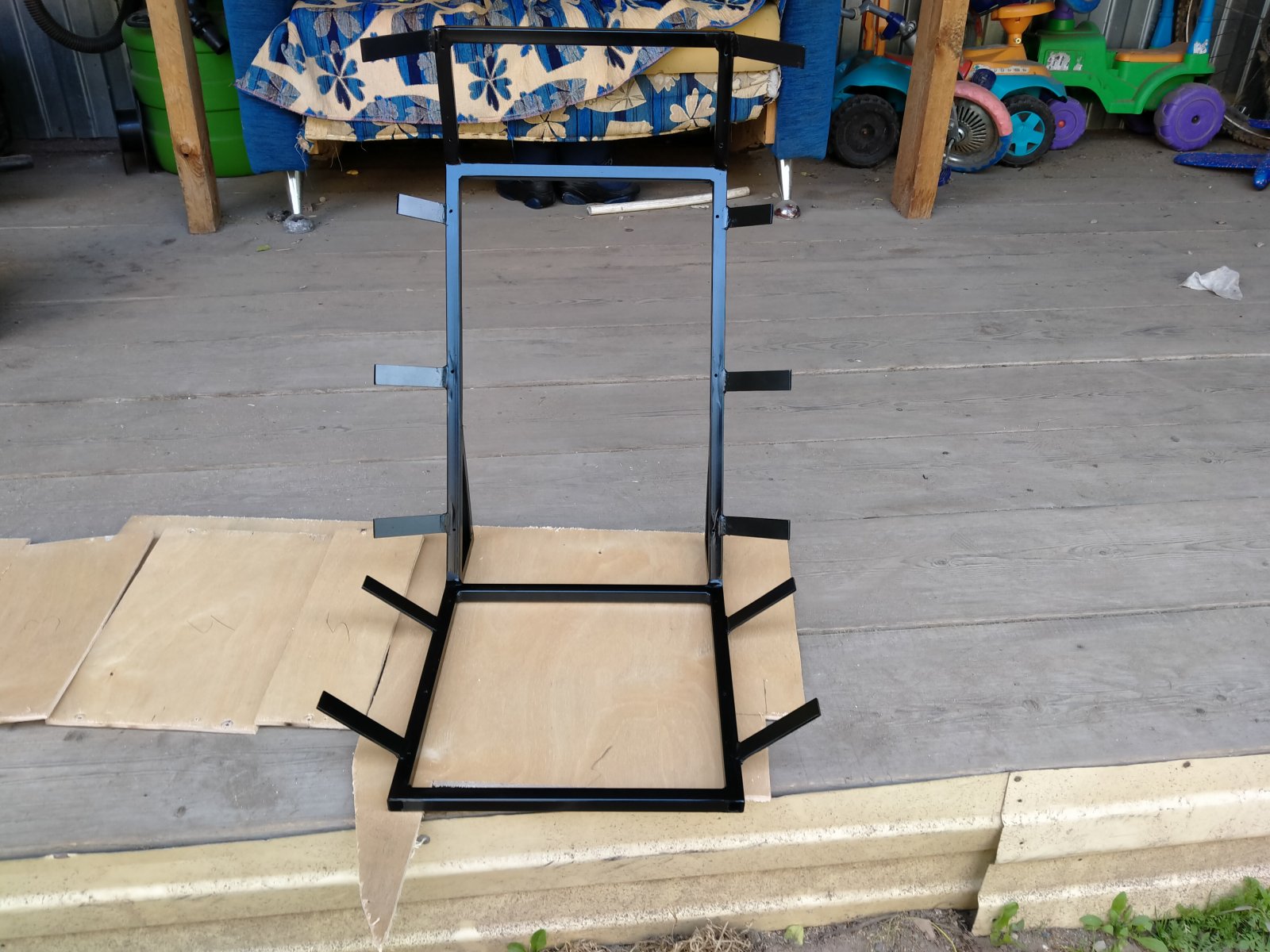

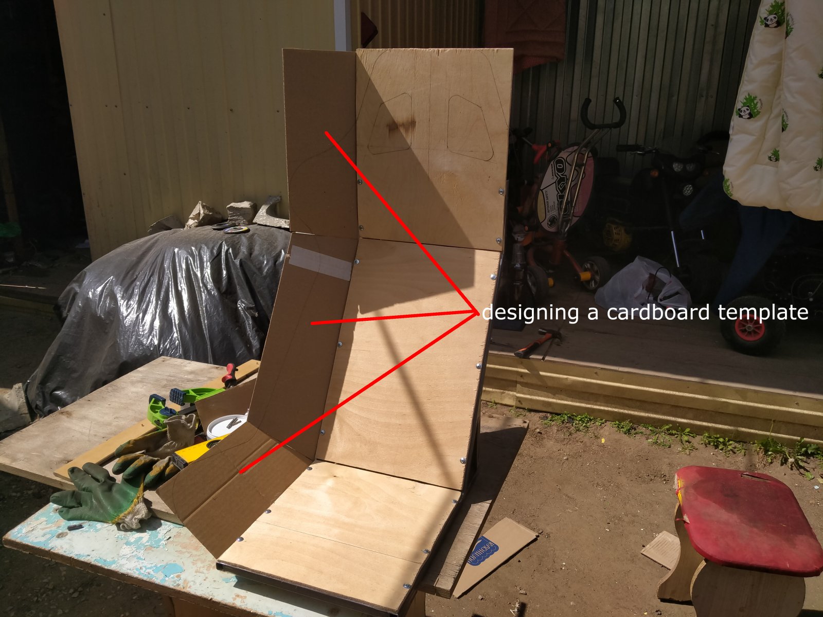

    -Plywood

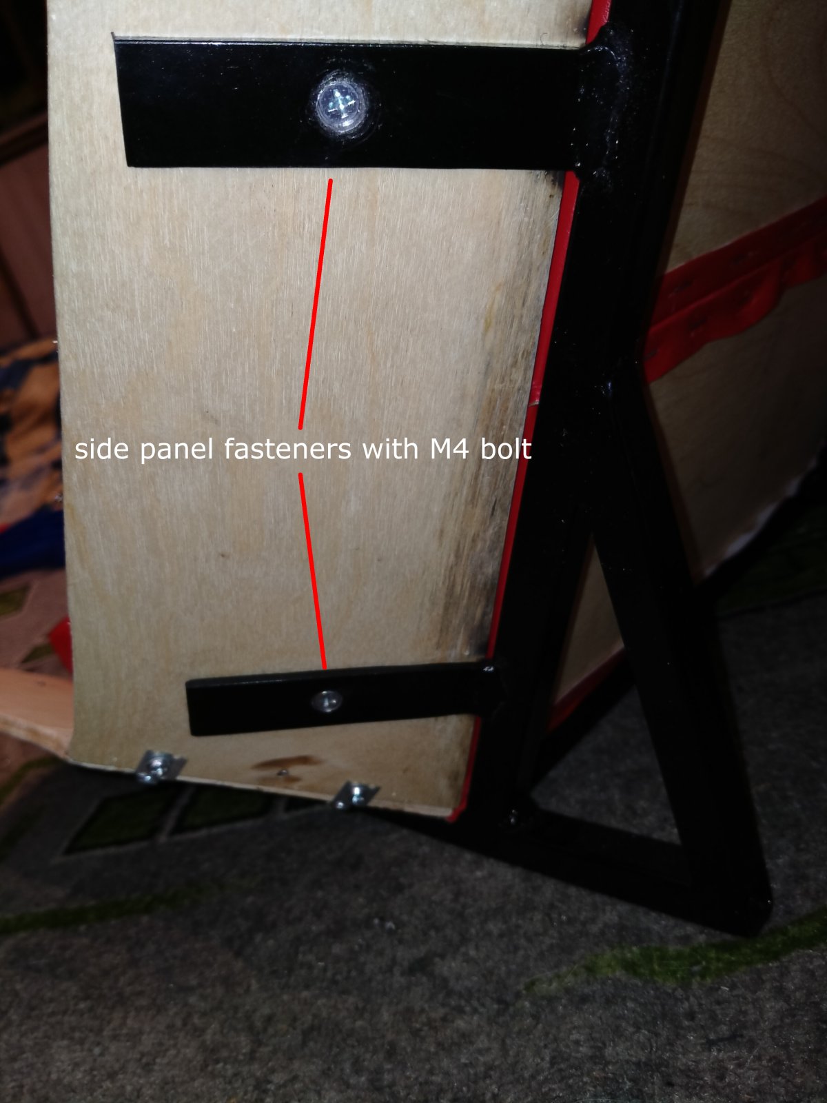

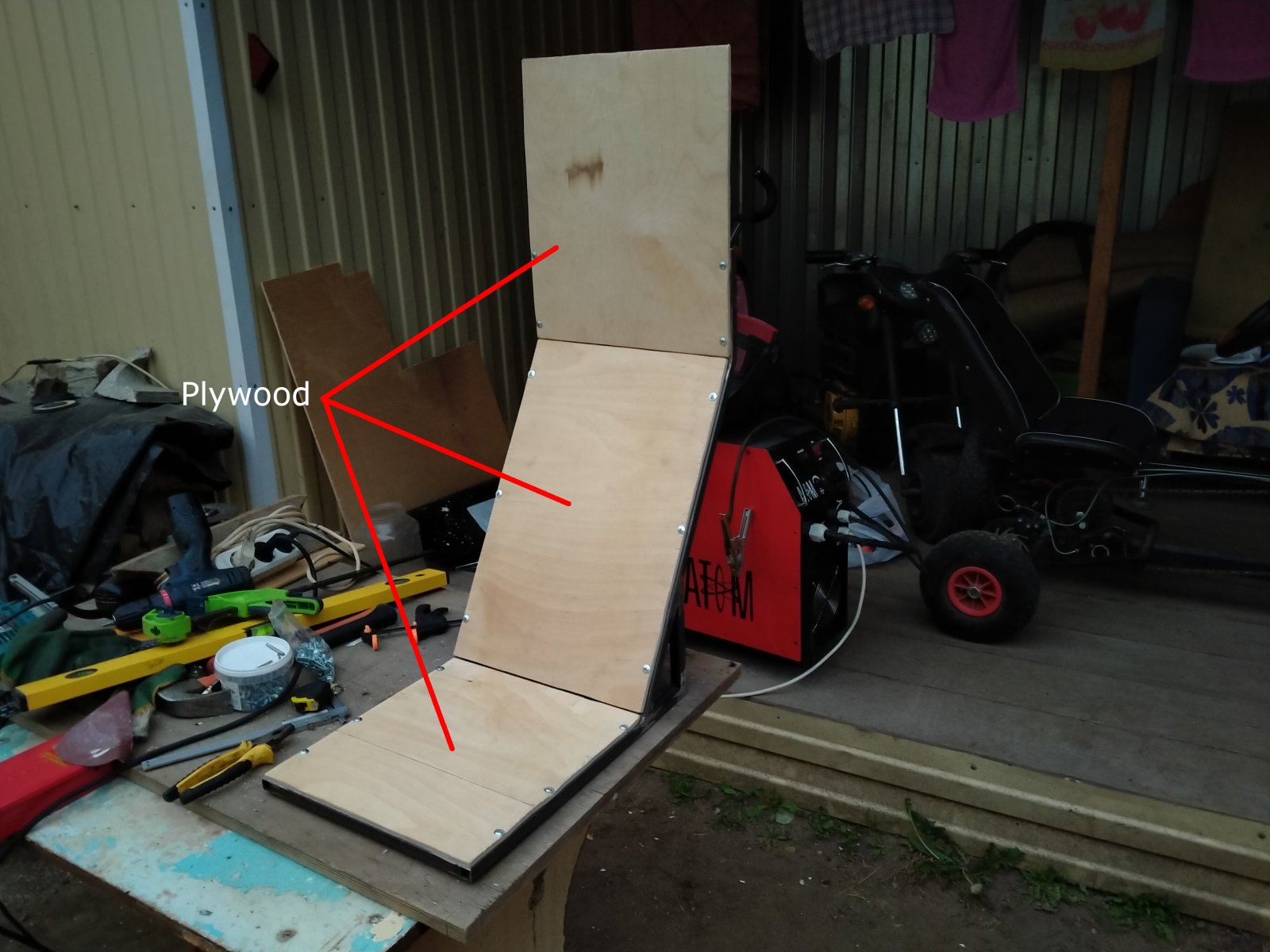

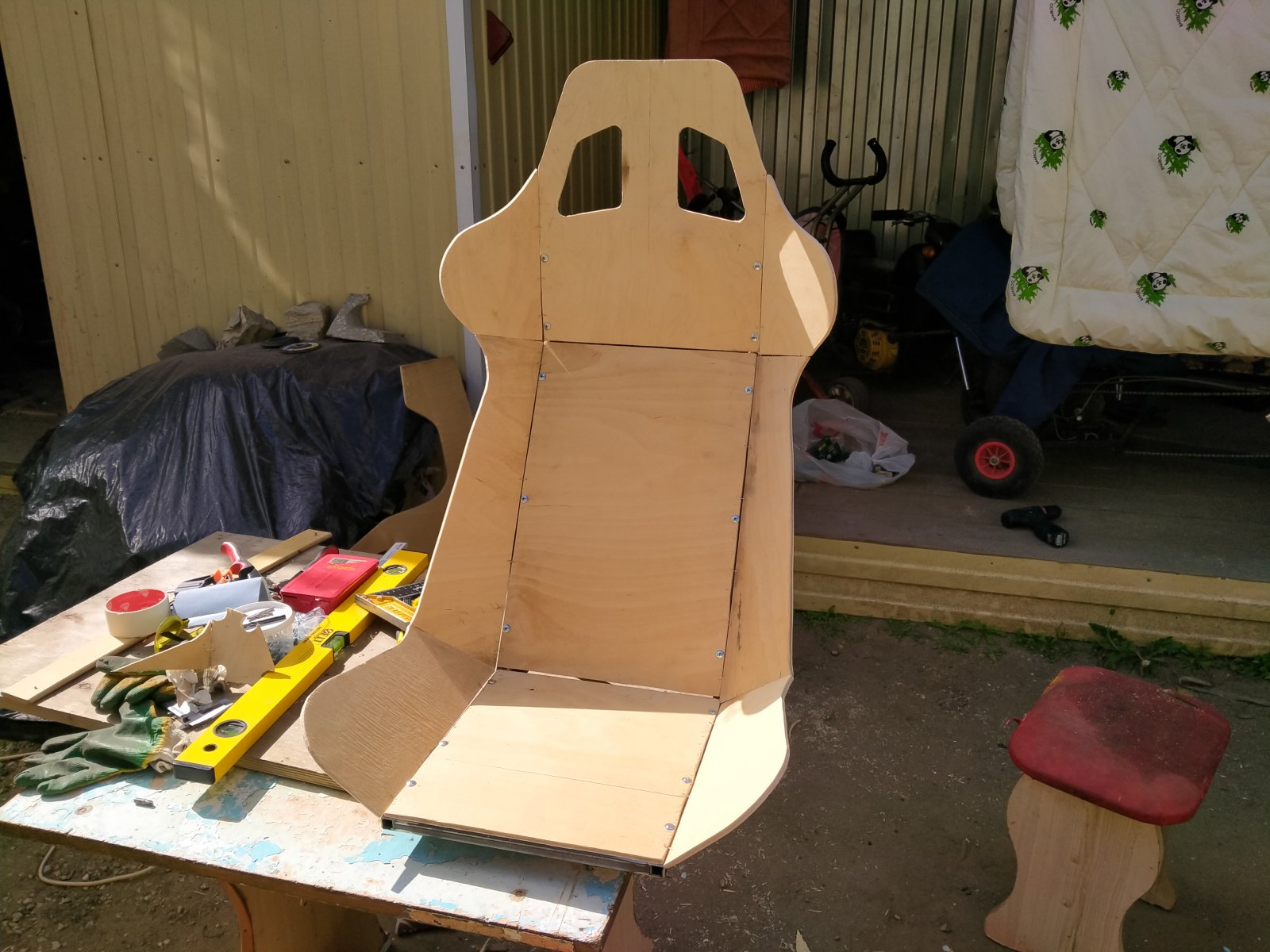

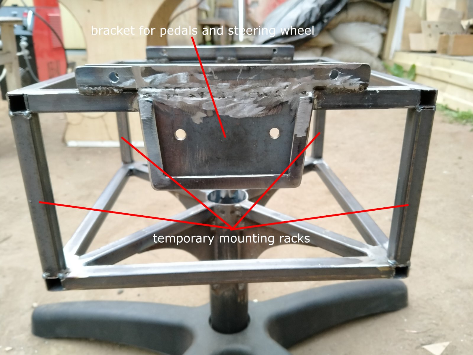

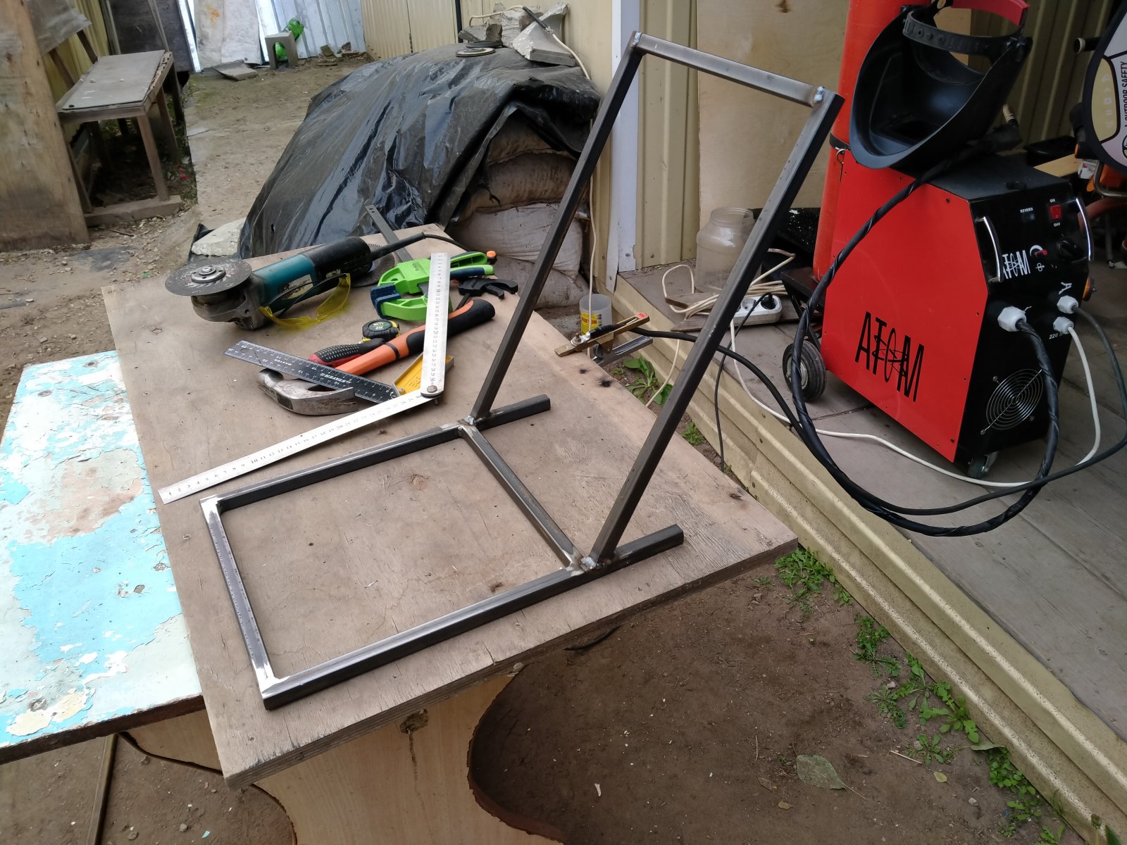

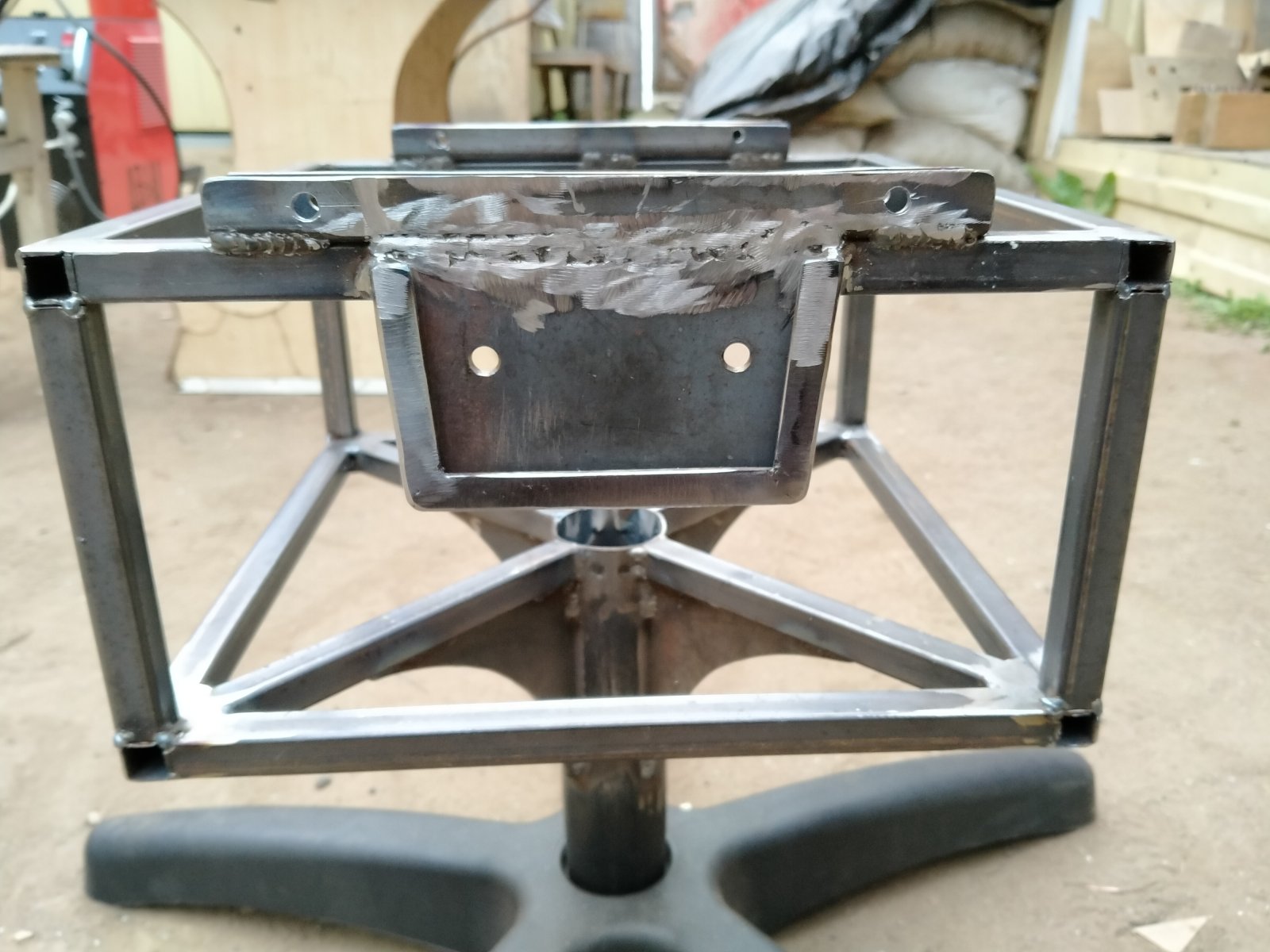

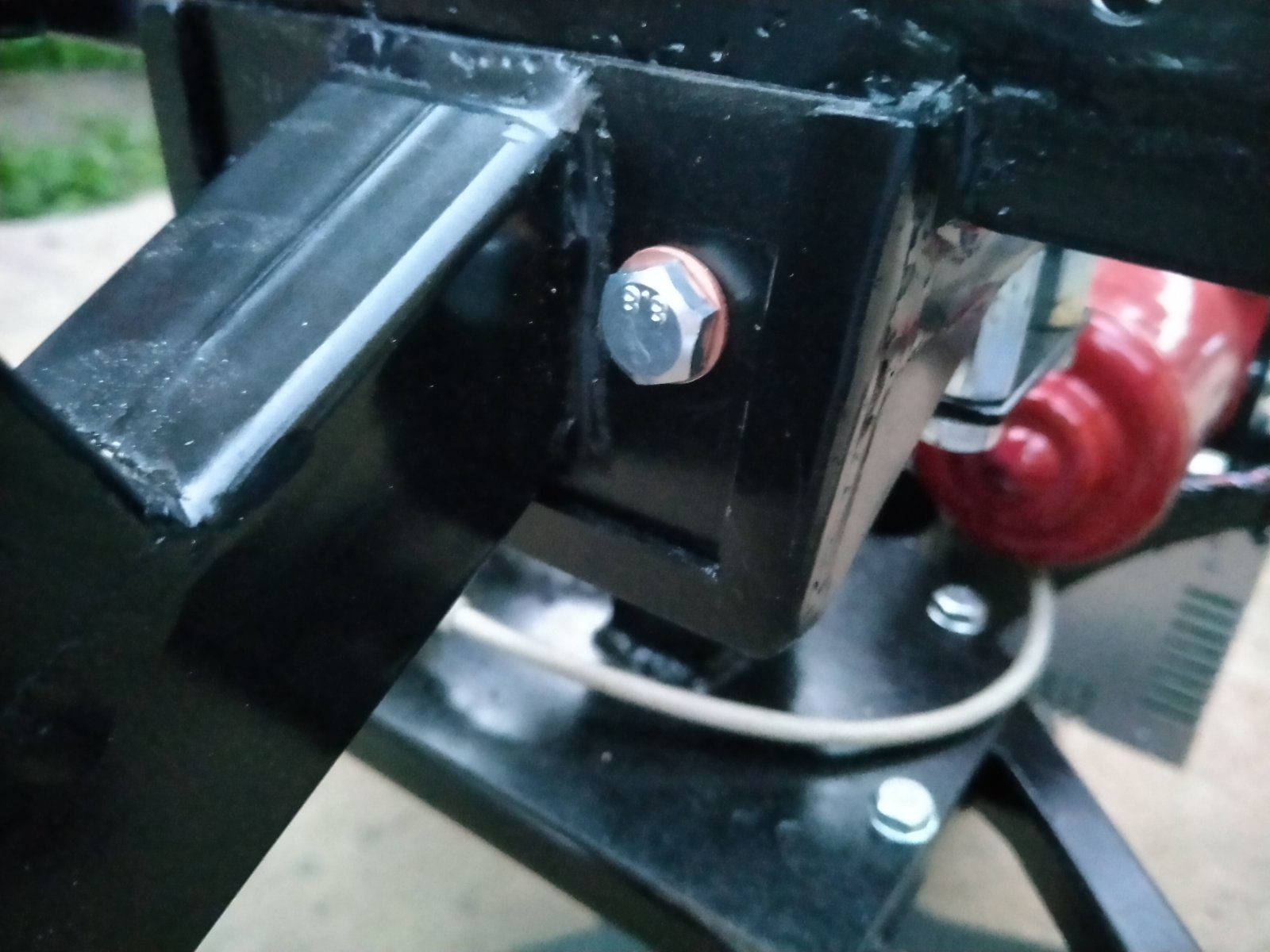

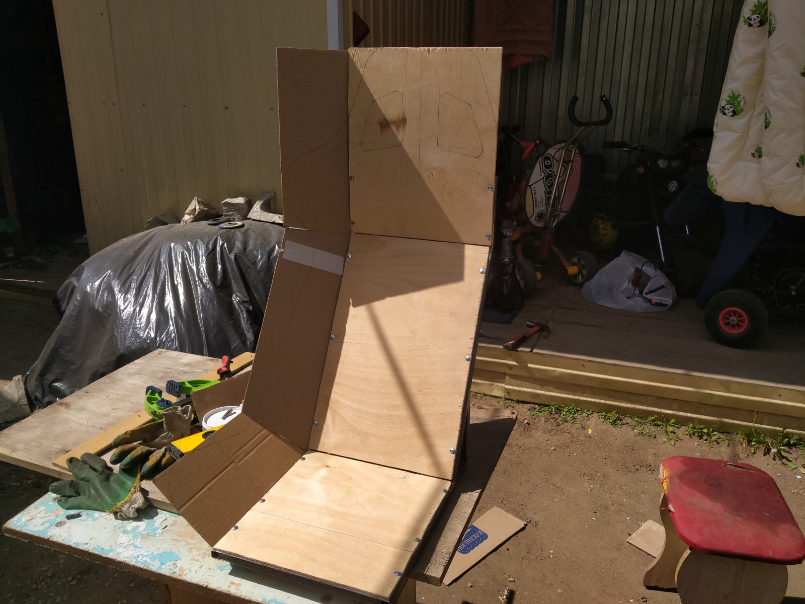

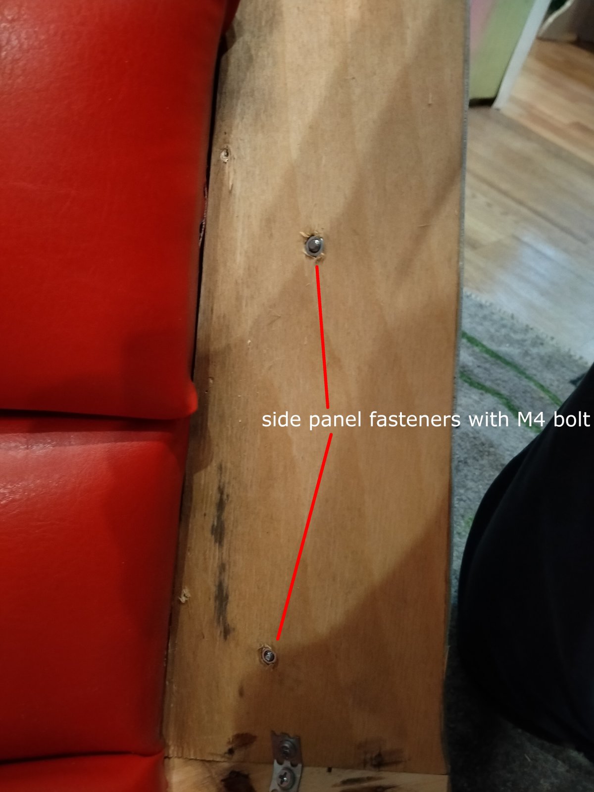

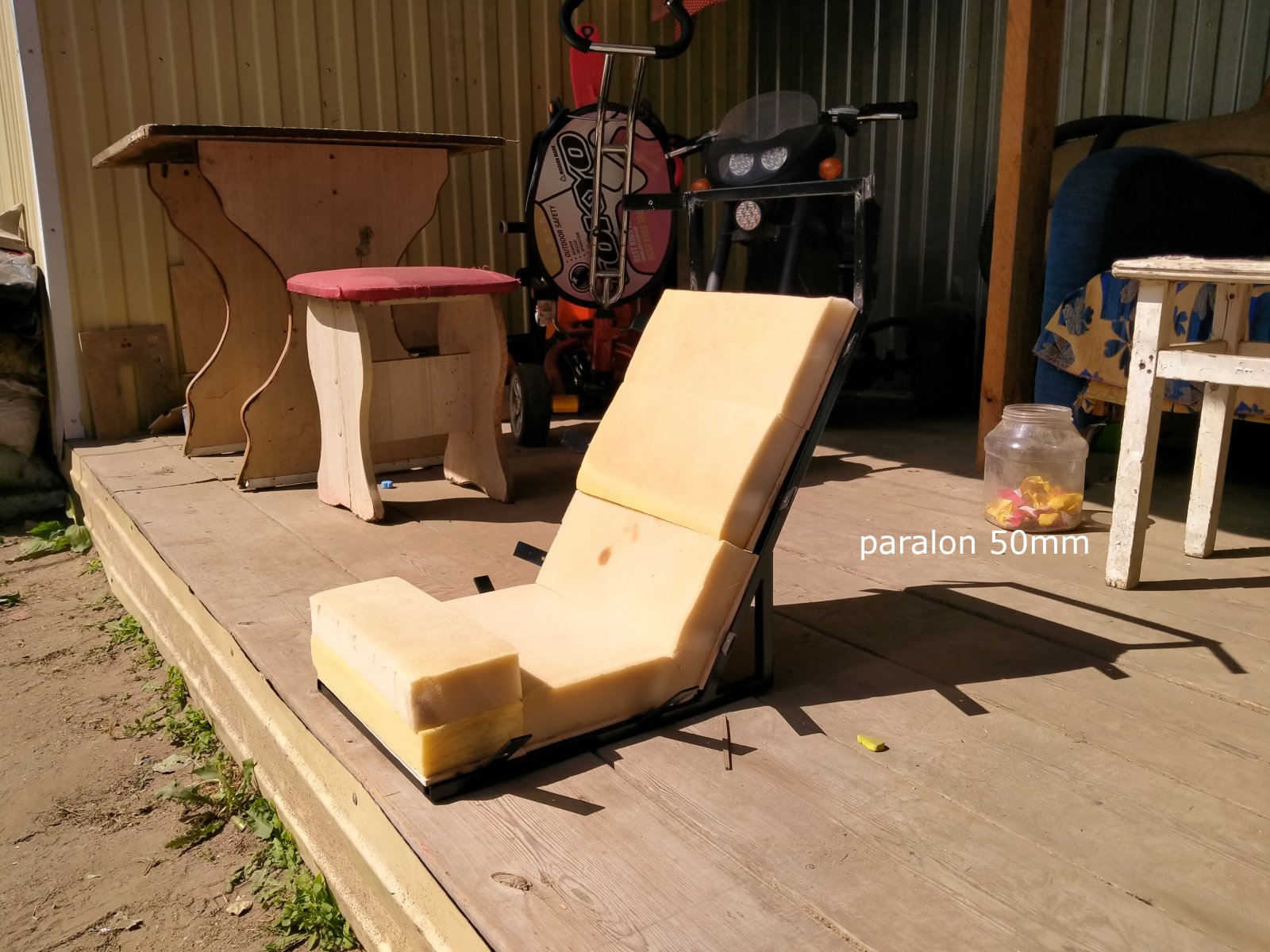

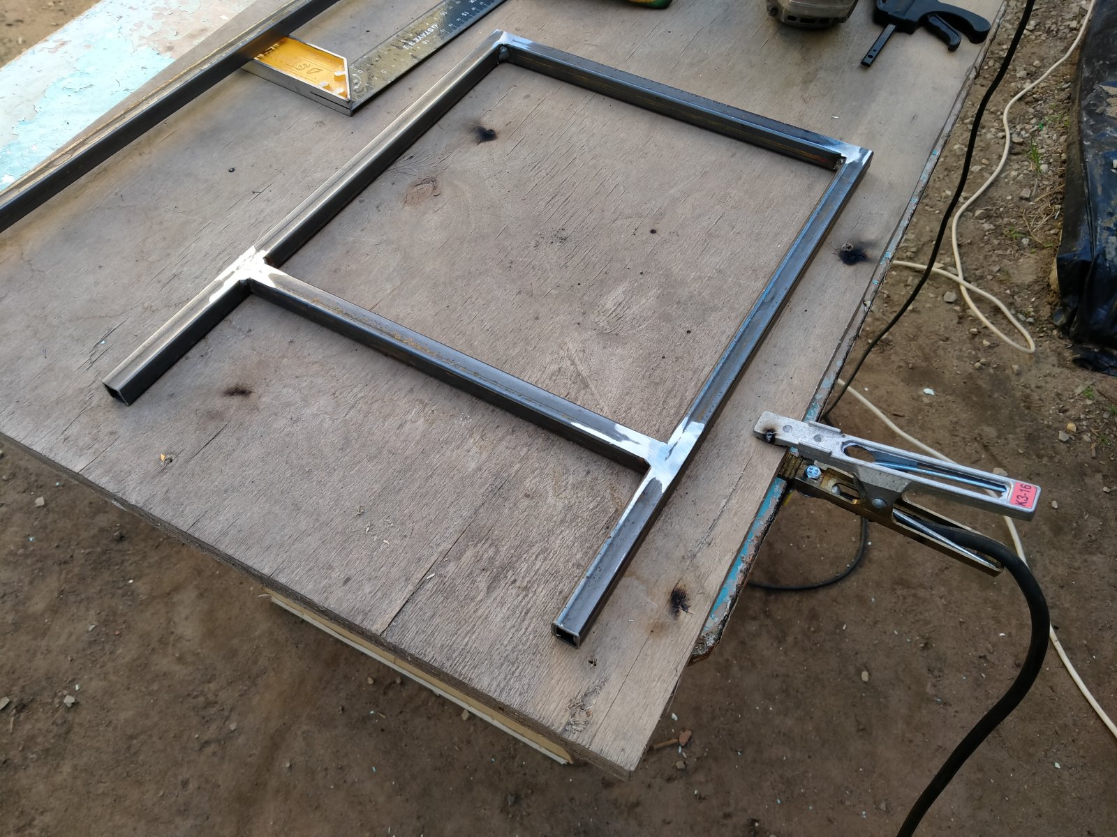

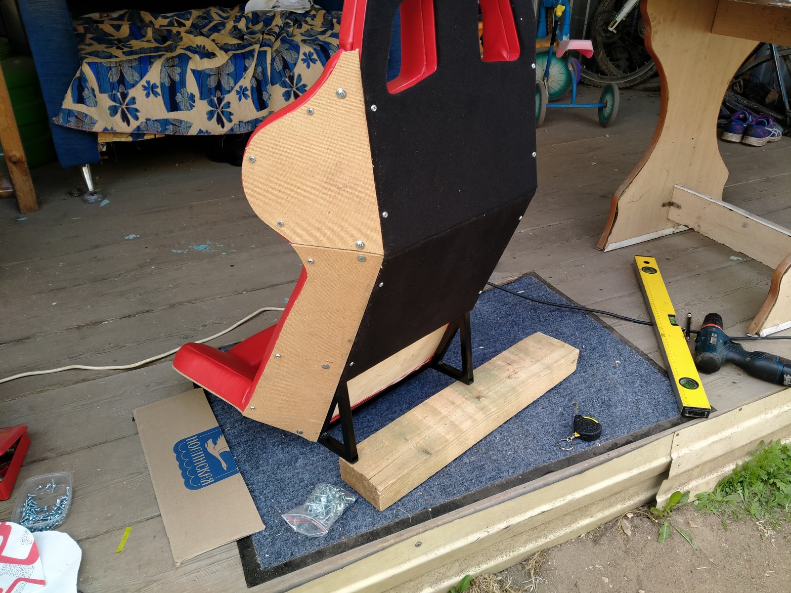

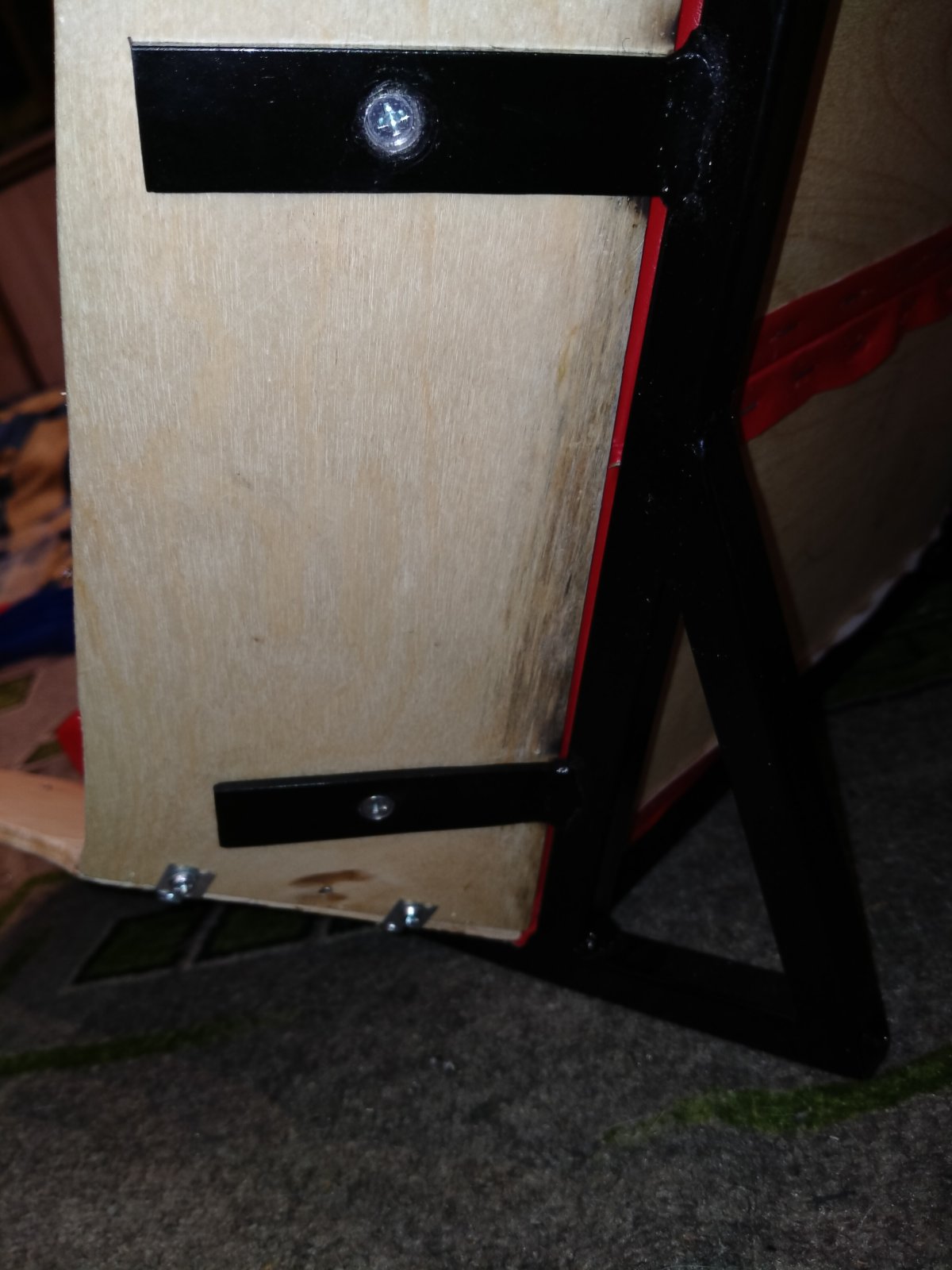

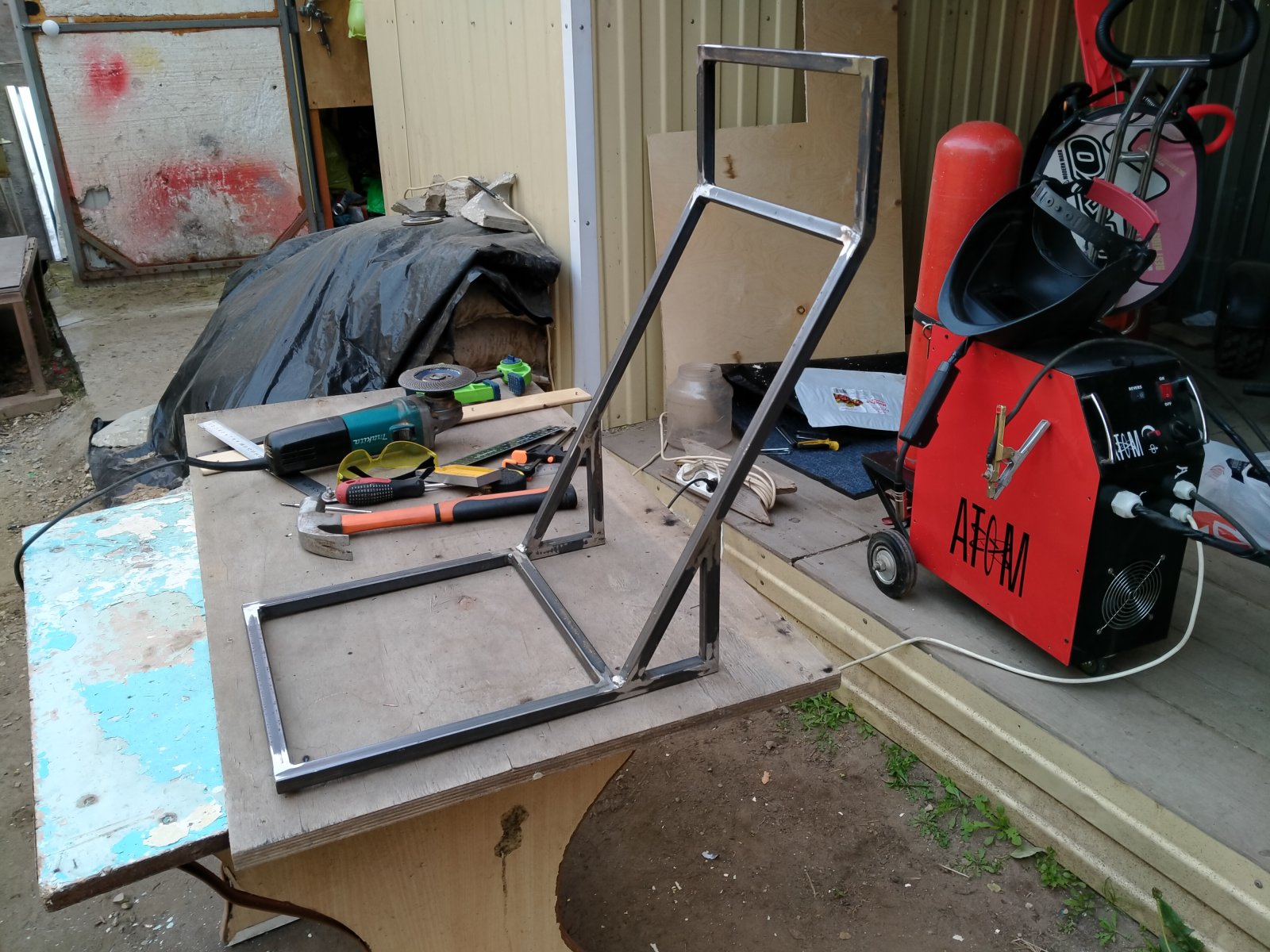

    BUILD CHAIR
    The frame is designed to fit your individual dimensions
    IMG20200613174950.jpg IMG20200613184748.jpg IMG20200613195851.jpg IMG20200613202330.jpg IMG20200614165506.jpg IMG20200613213329.jpg IMG20200614125130.jpg IMG20200614130524.jpg IMG20200614144337.jpg

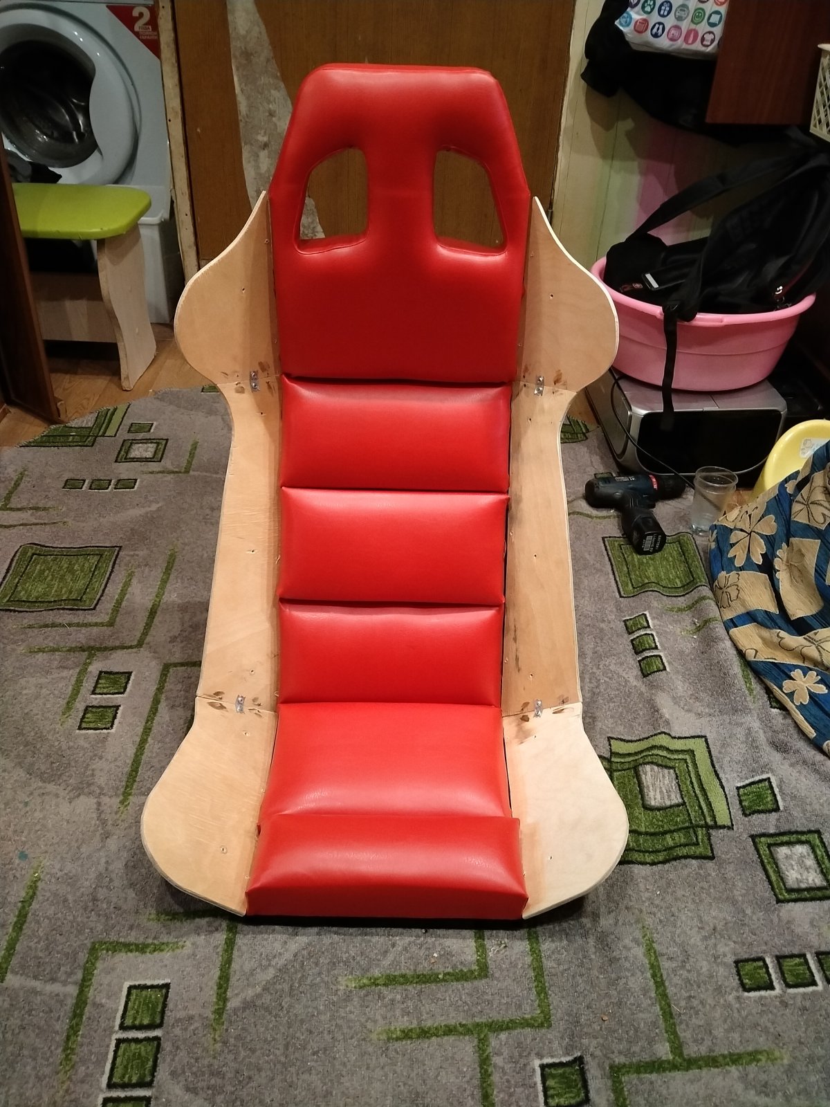

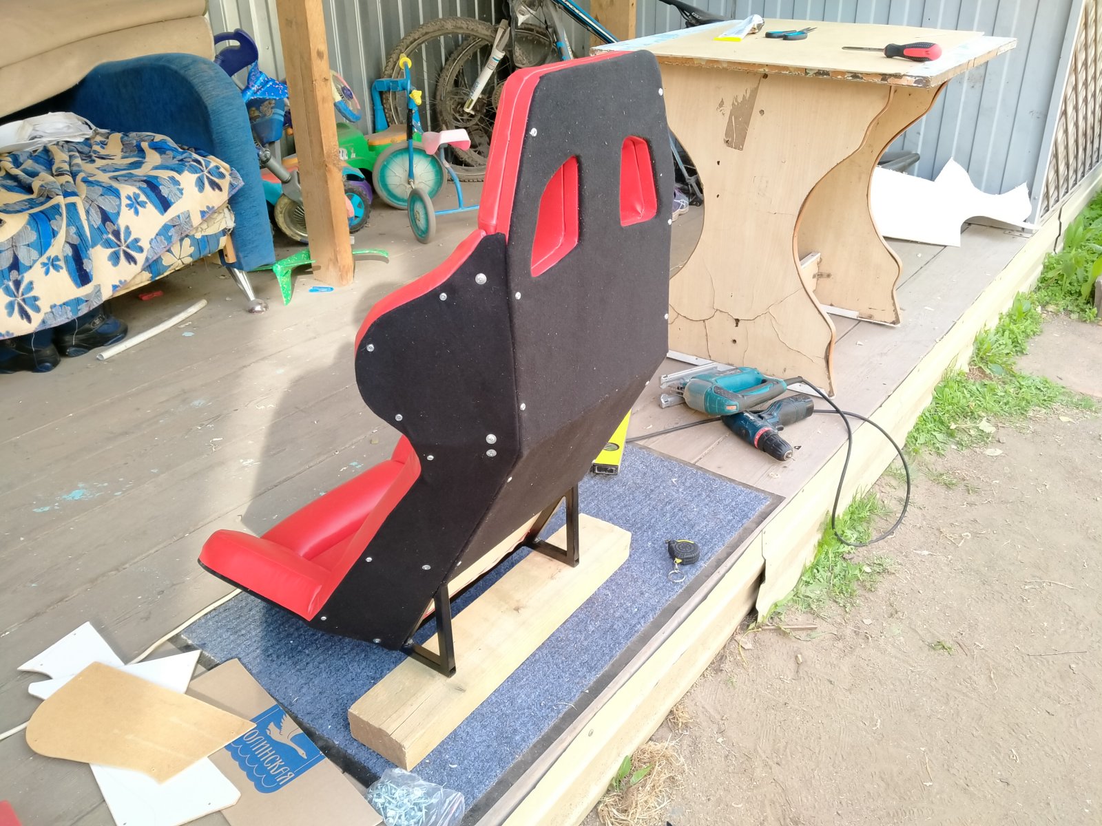

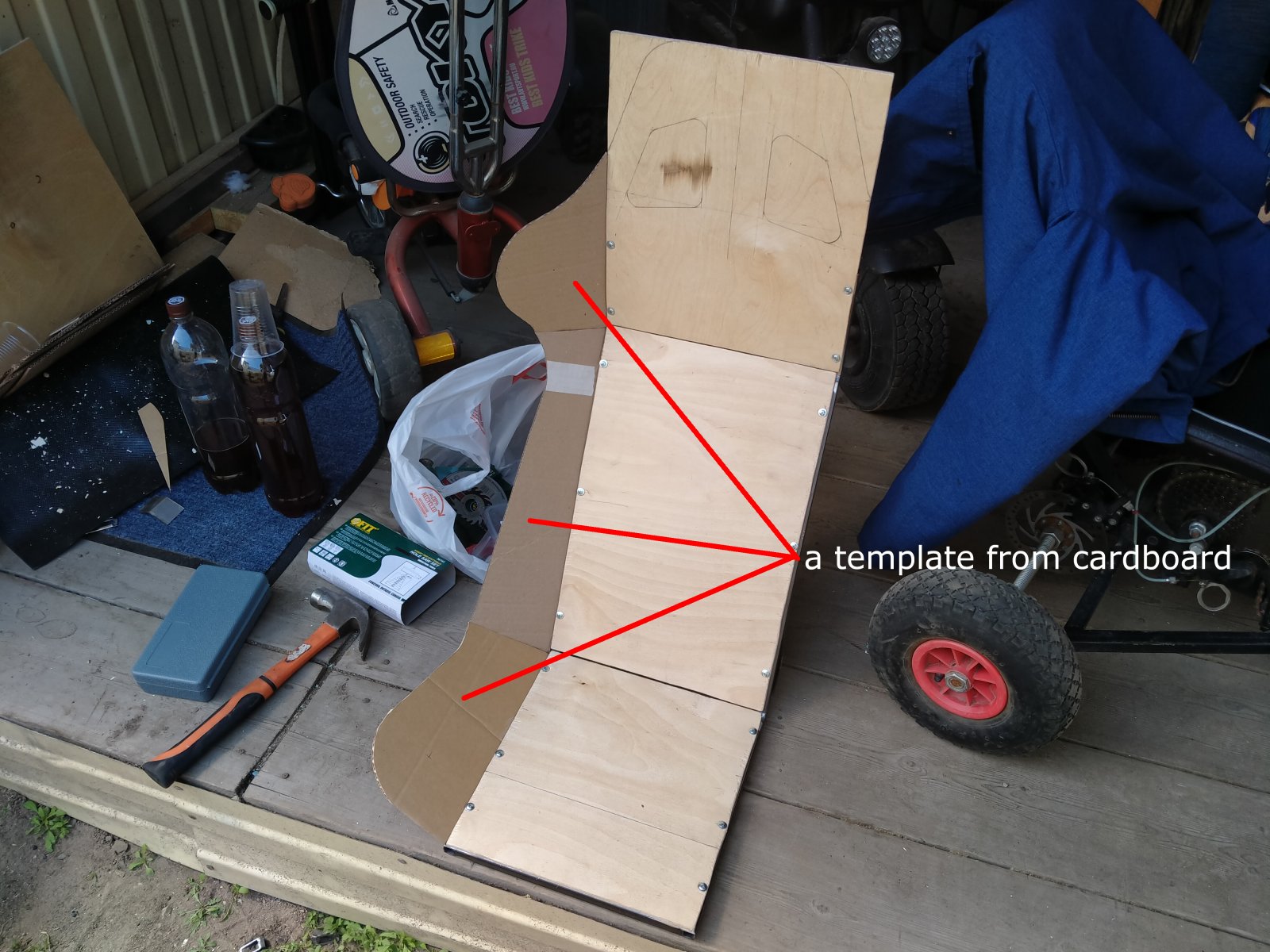

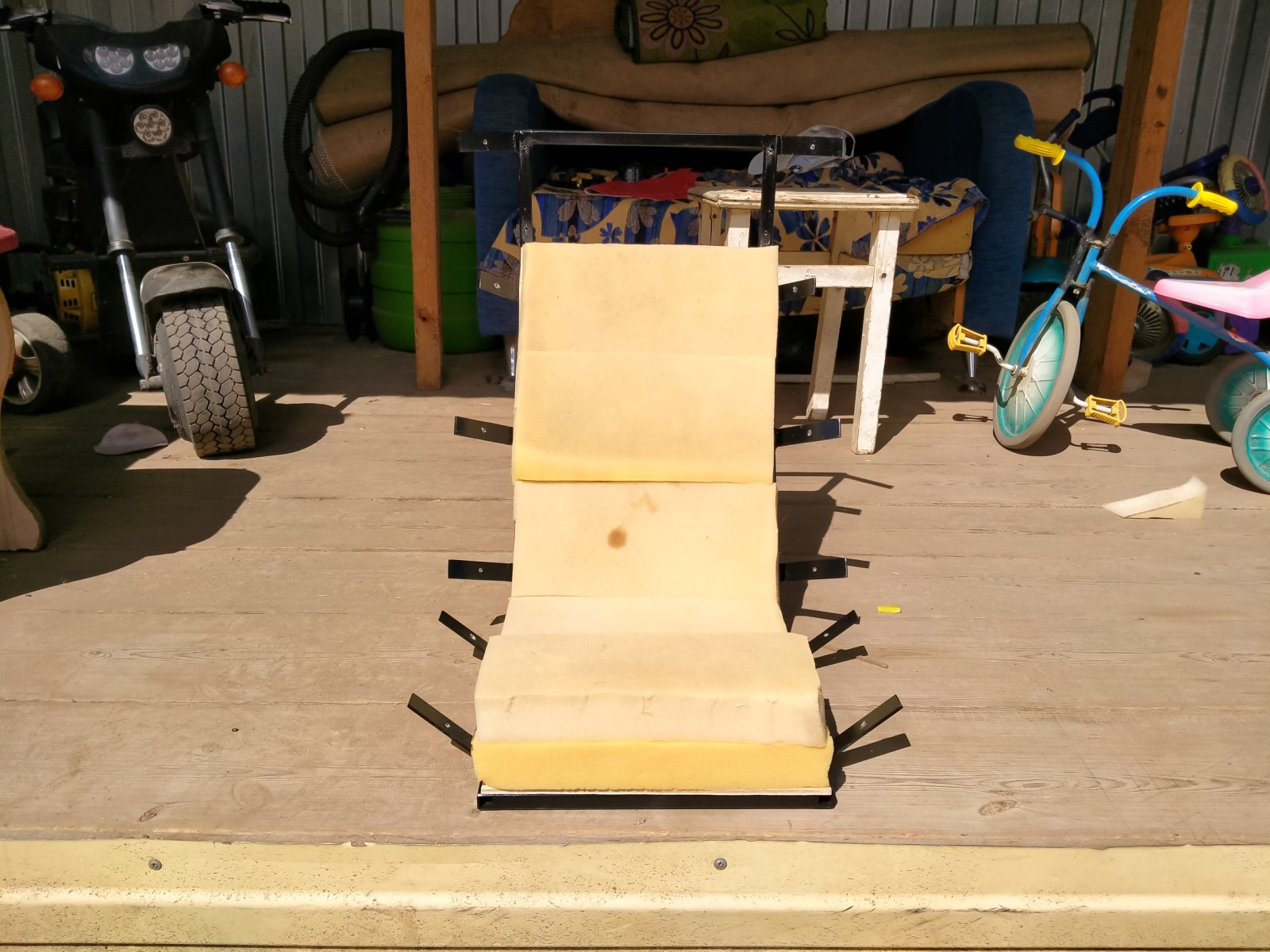

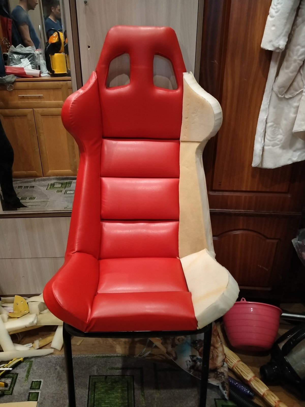

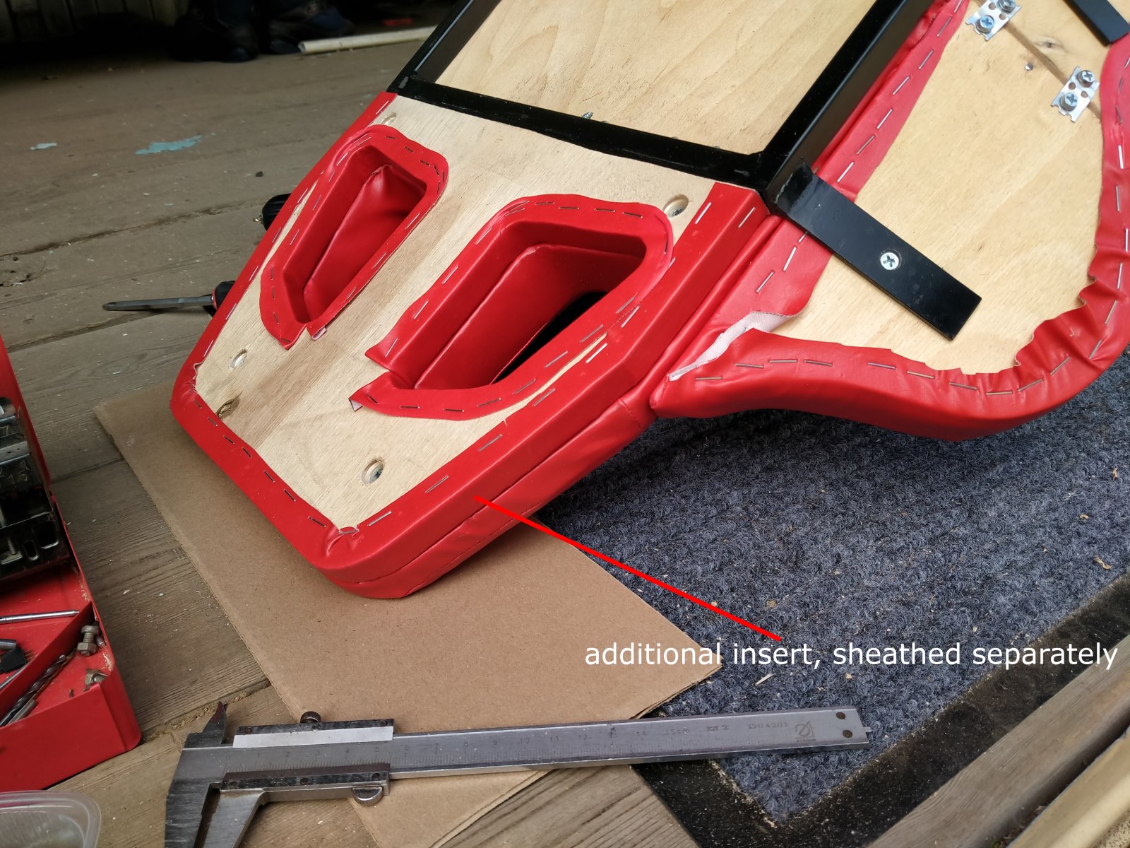

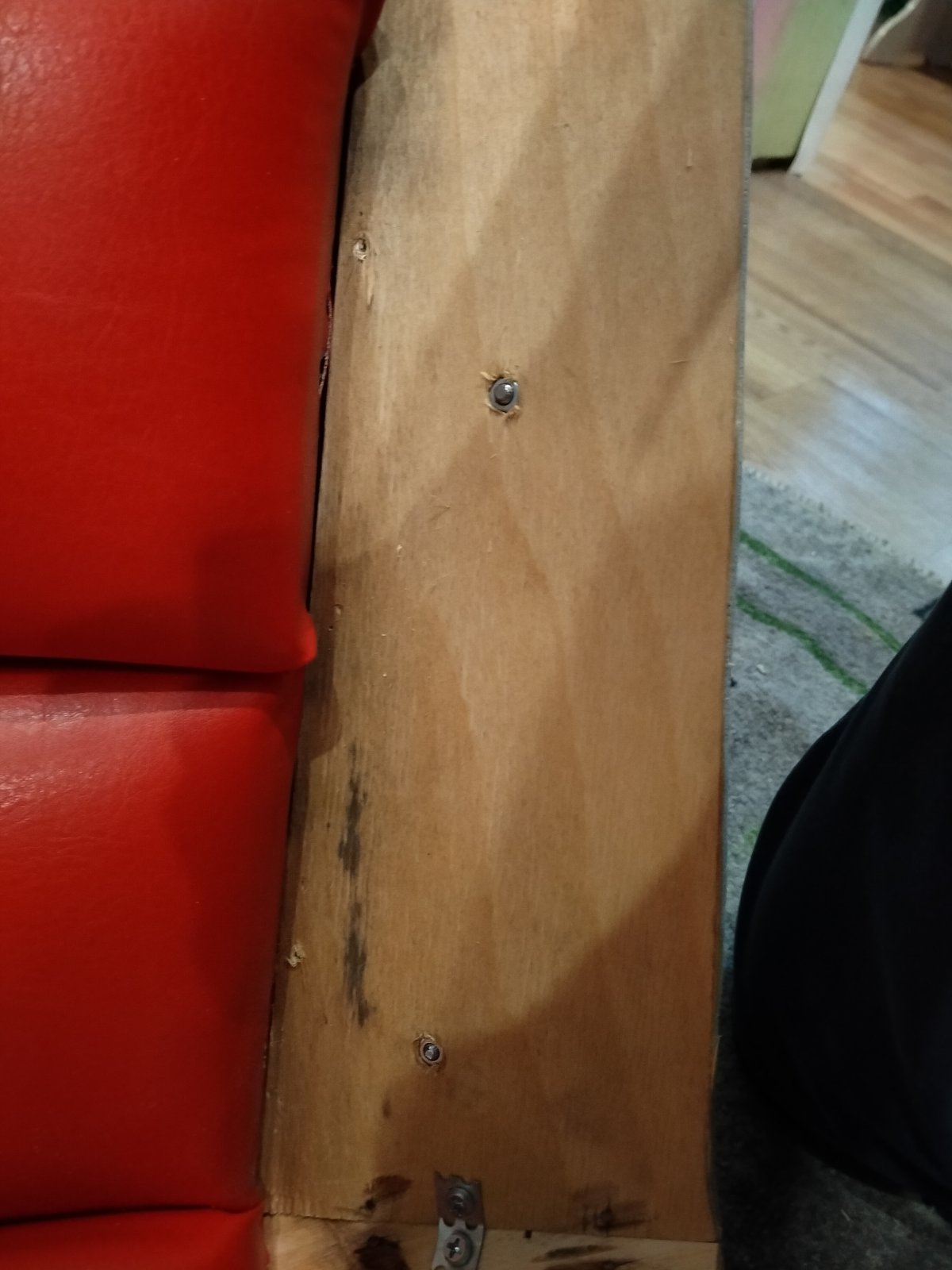

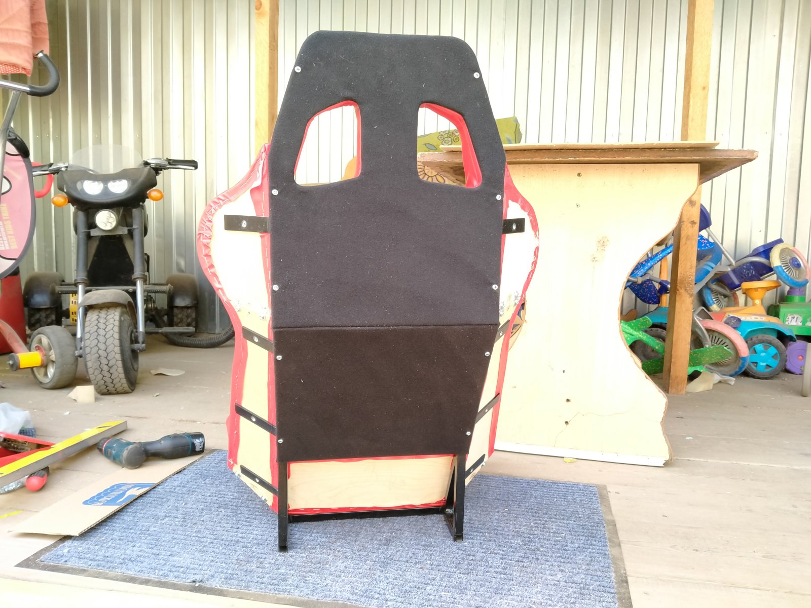

    Painting the frame

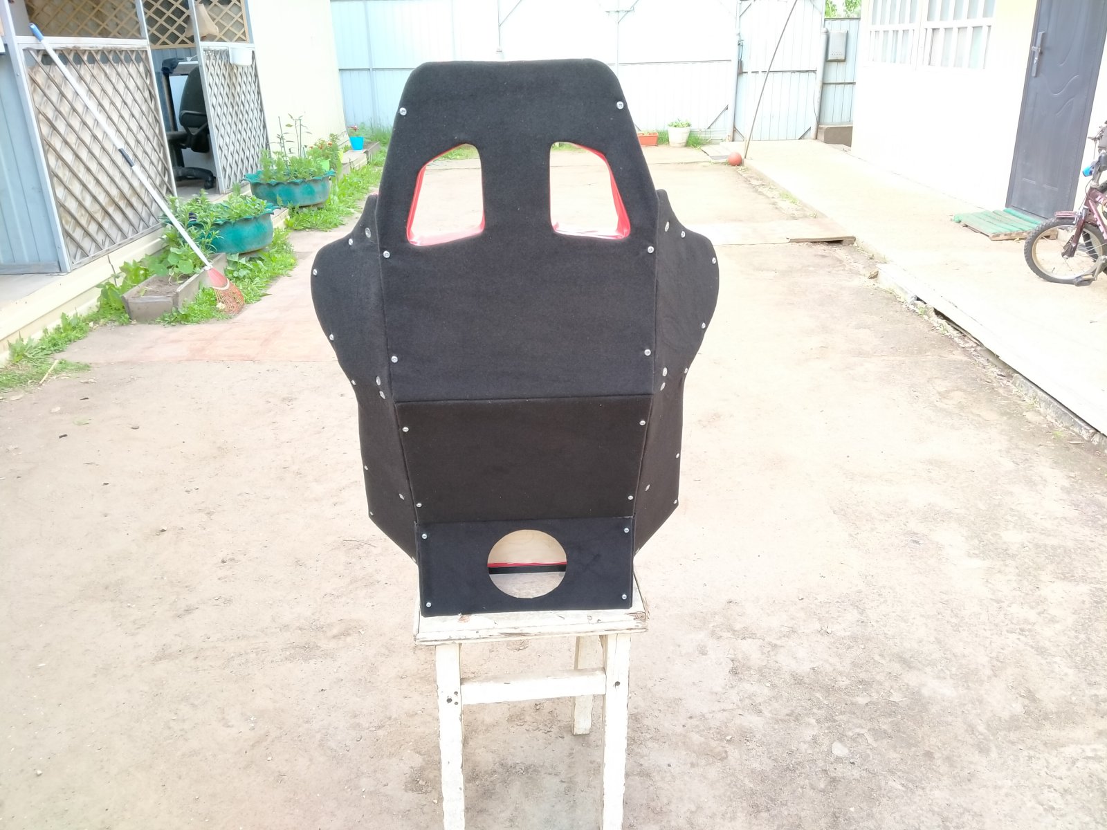

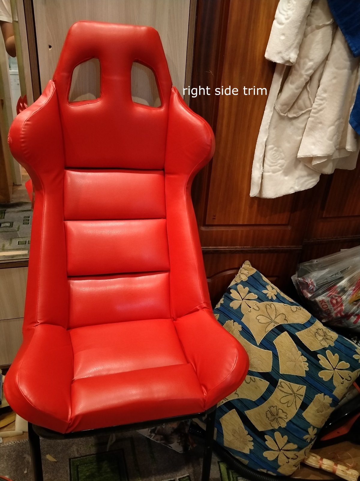

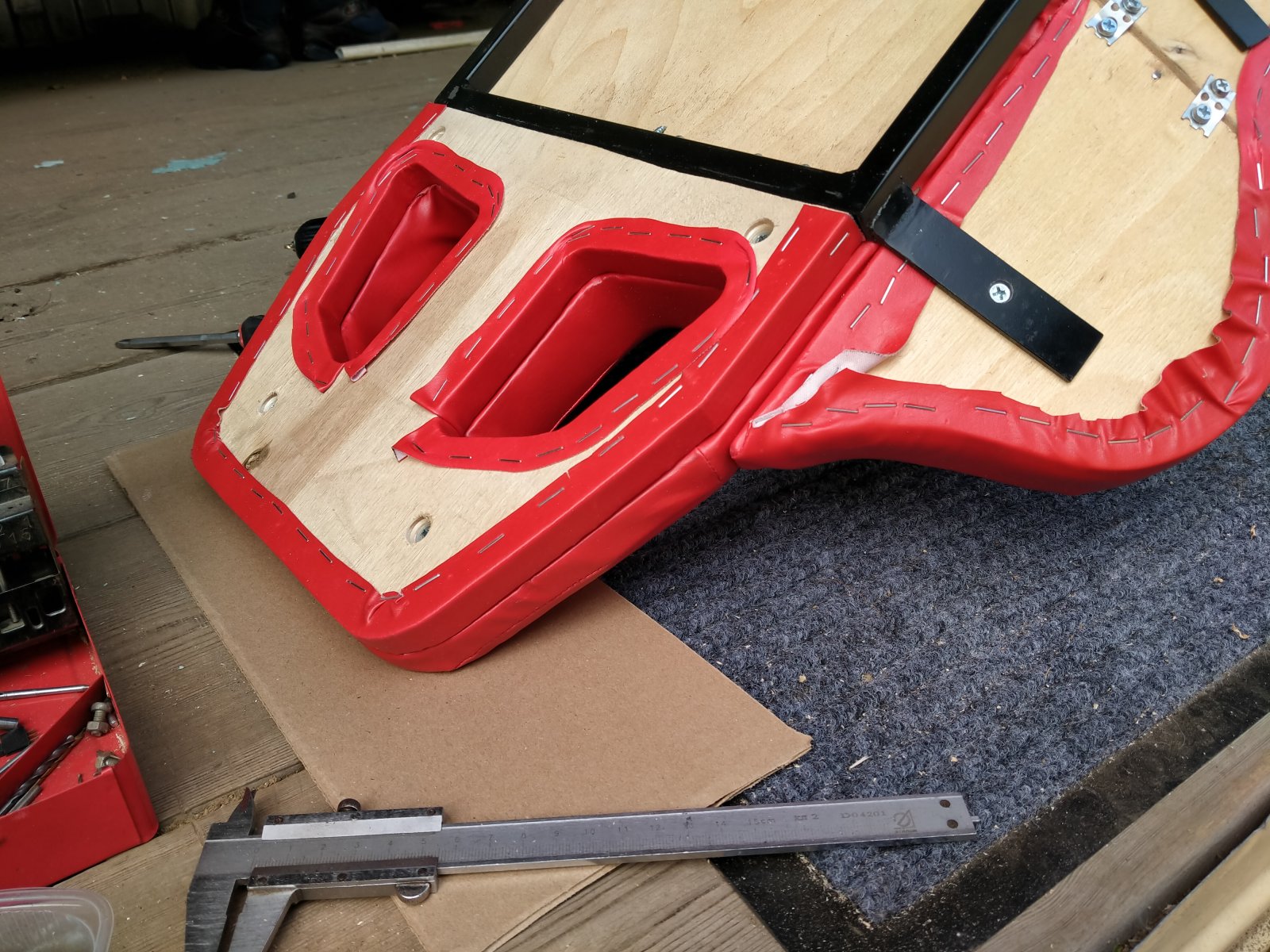

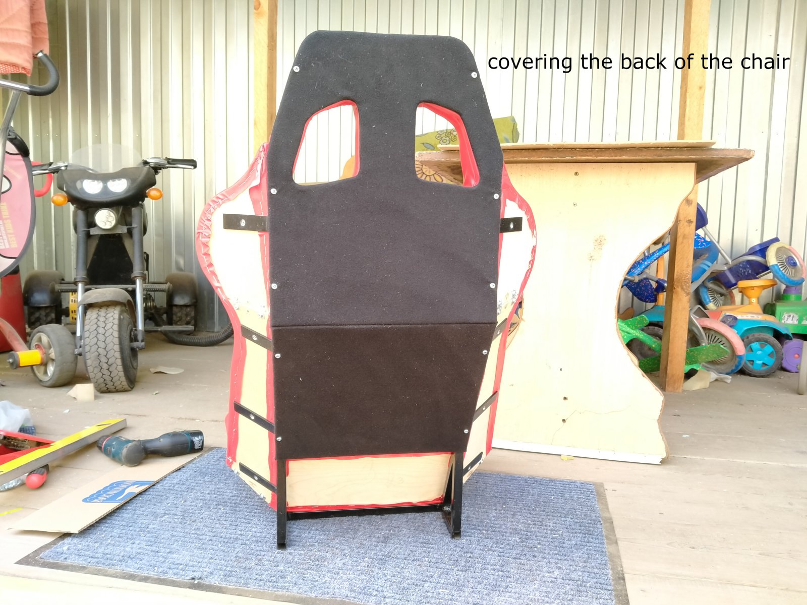

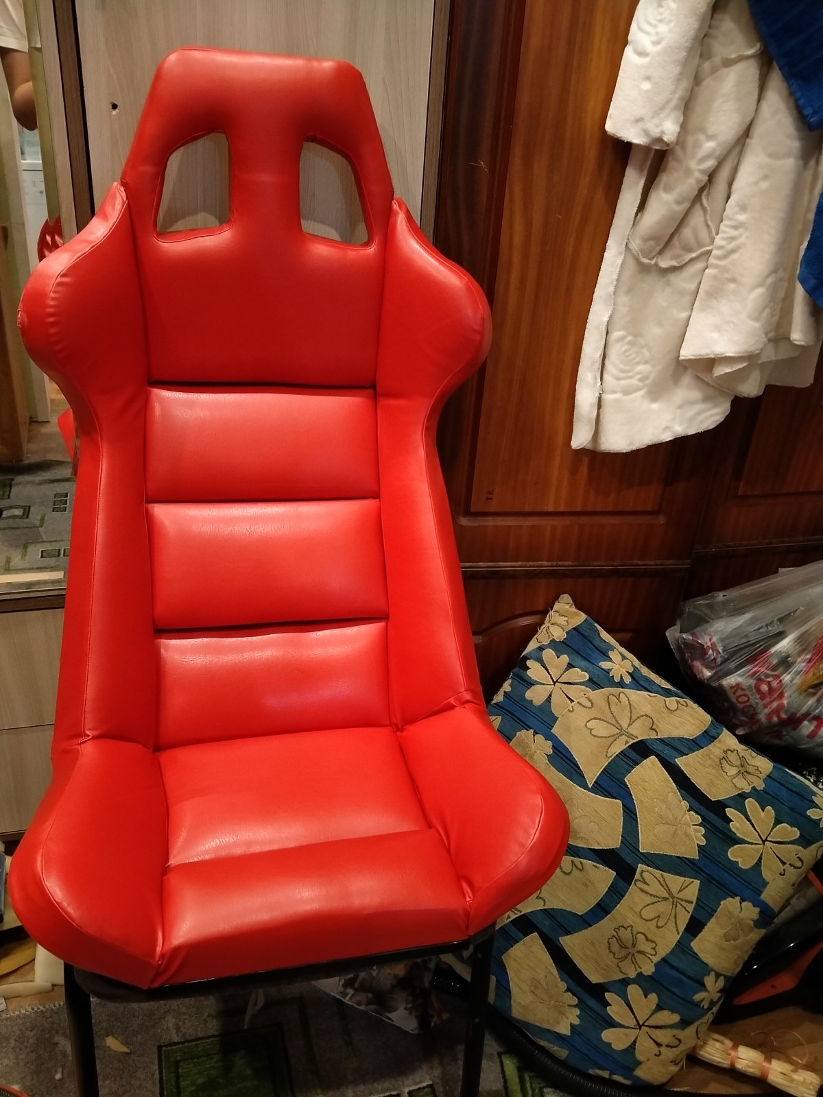

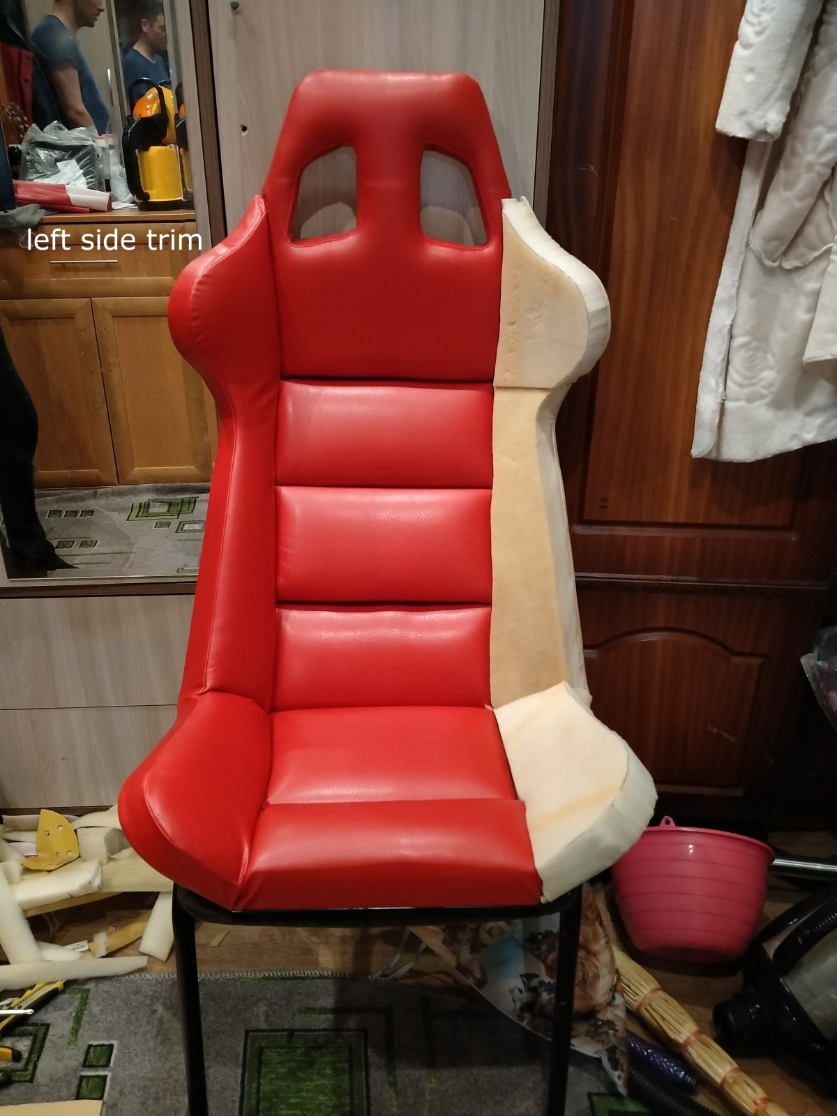

    Covering
    IMG20200616102315.jpg IMG20200616102326.jpg IMG20200616222826.jpg IMG20200617211145.jpg IMG20200617211119.jpg IMG20200620145215.jpg IMG20200618224624.jpg IMG20200619222830.jpg IMG20200620152538.jpg IMG20200620165751.jpg IMG20200620182341.jpg

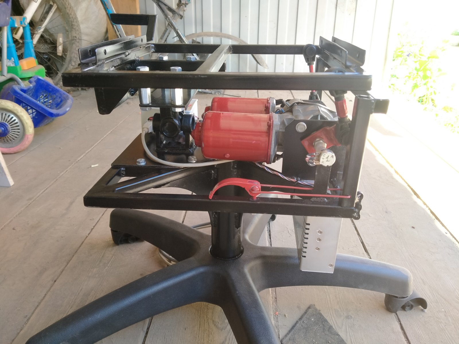

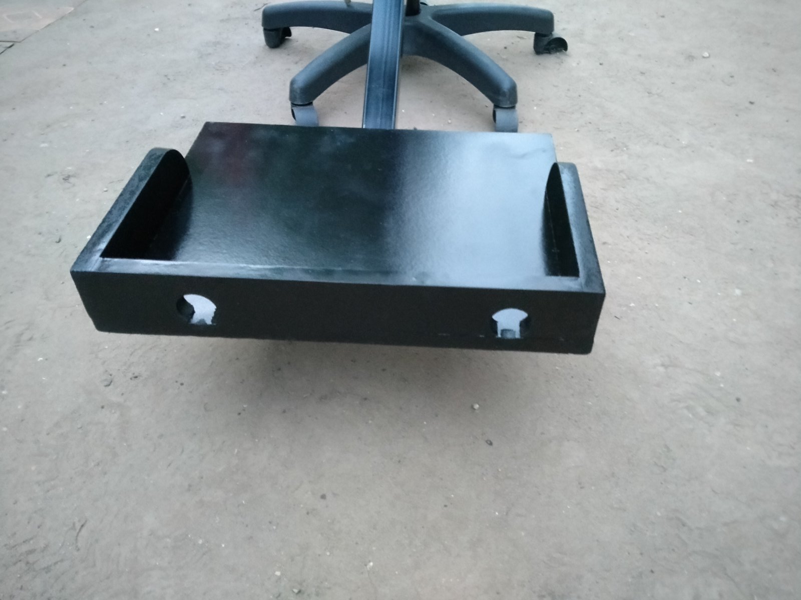

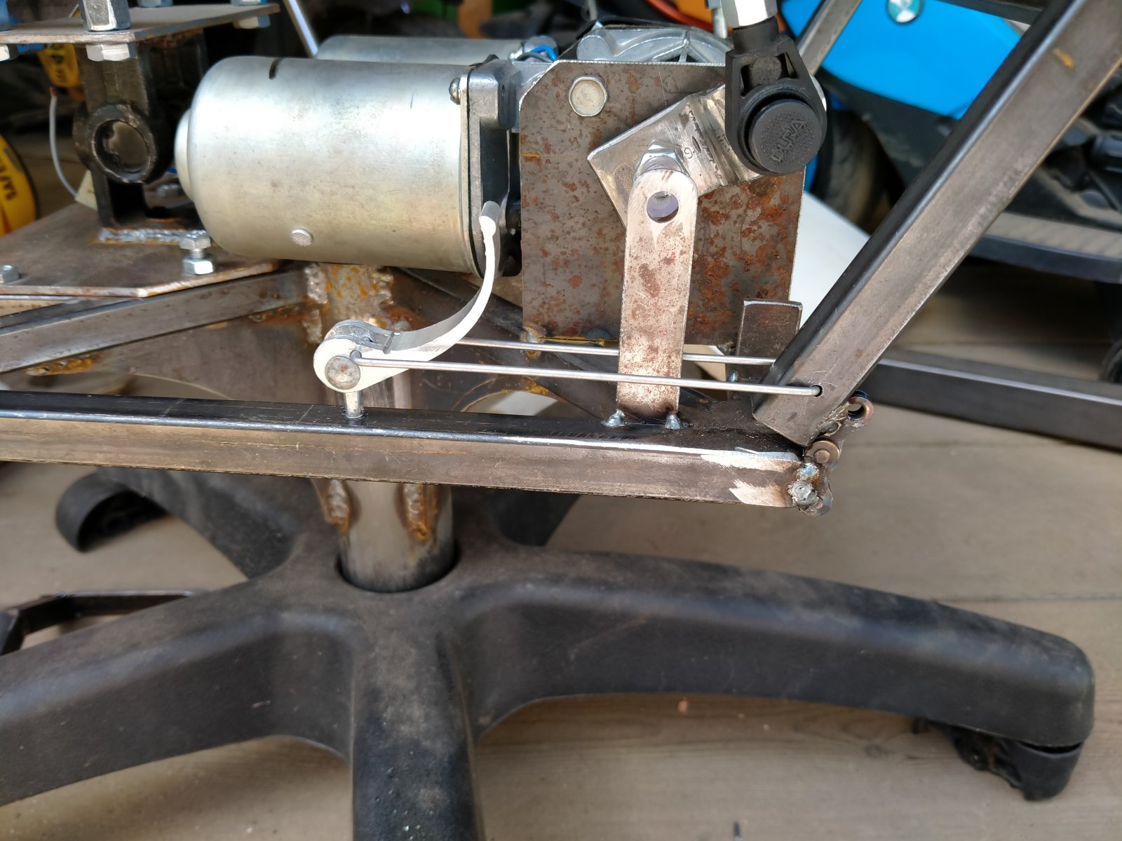

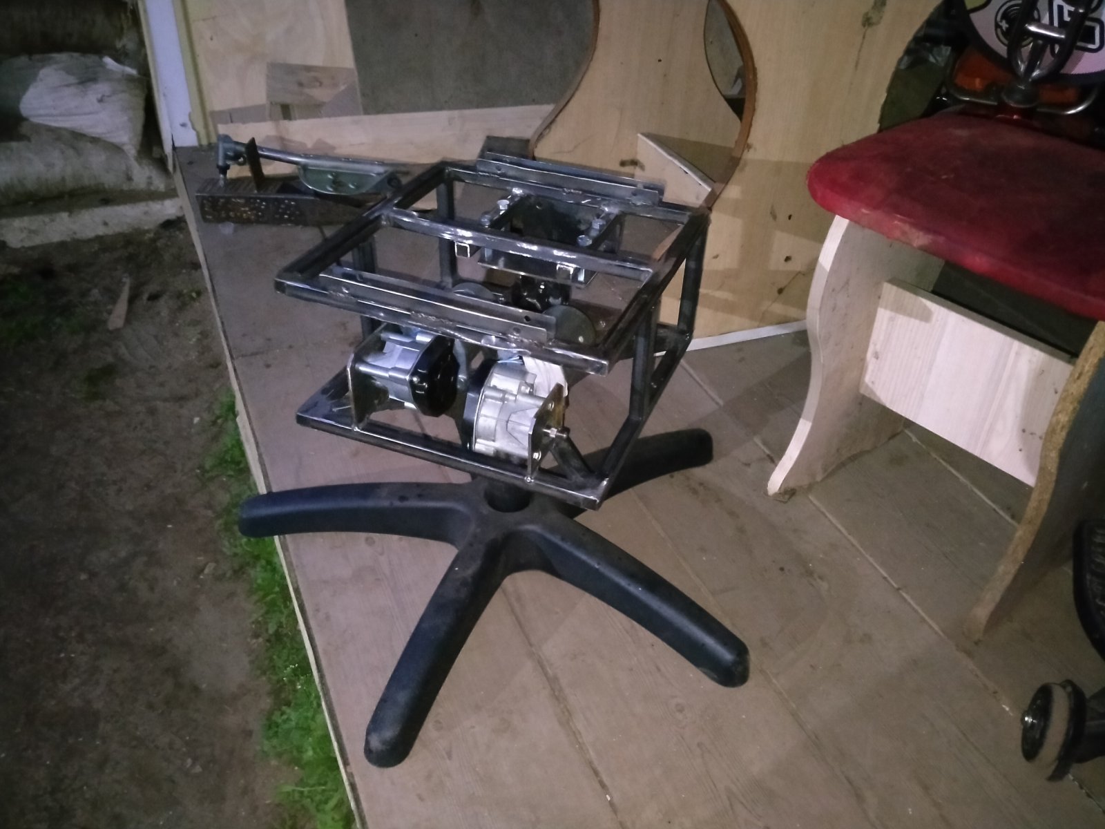

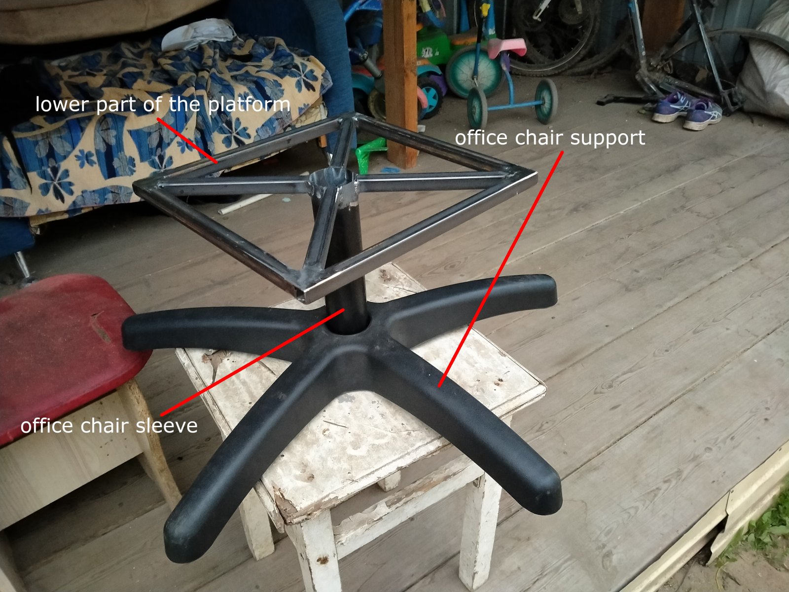

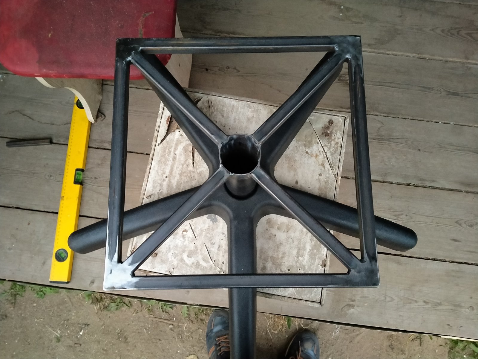

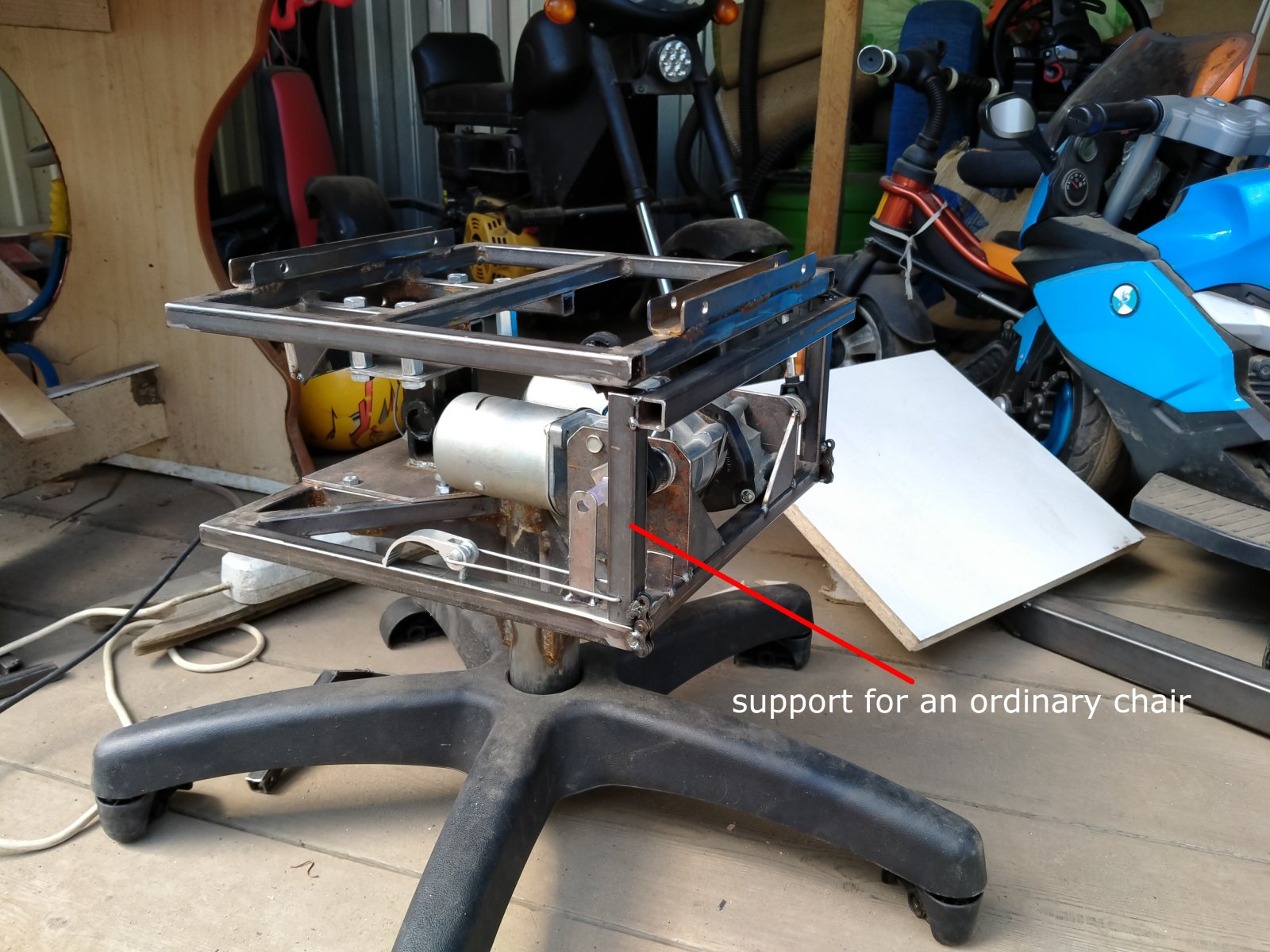

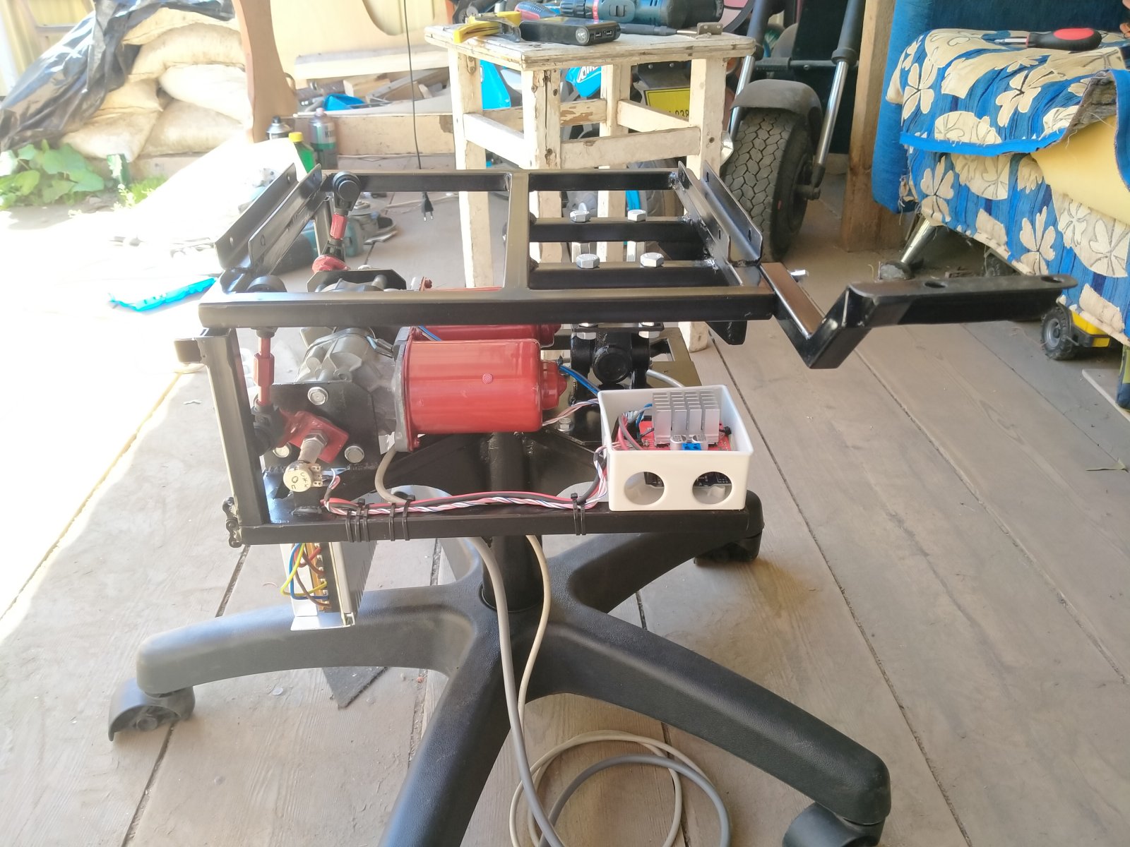

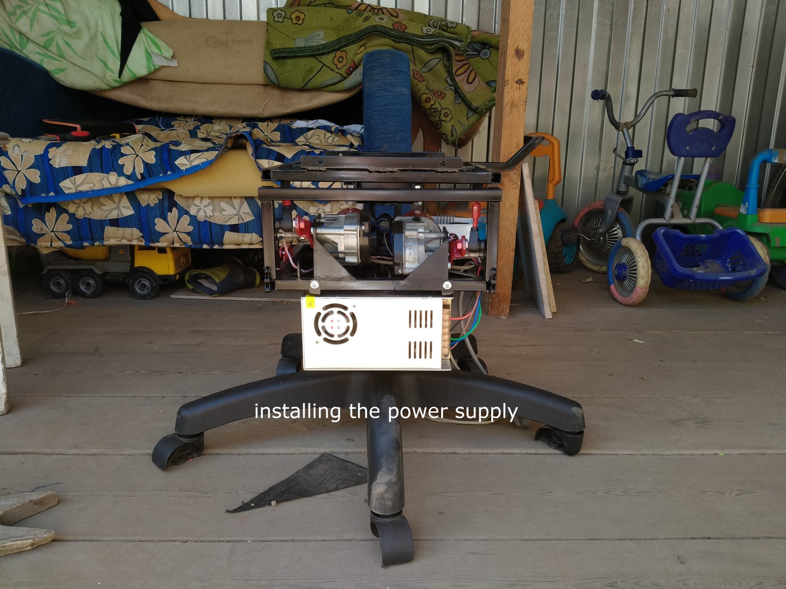

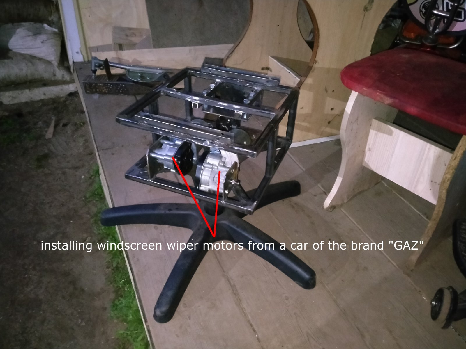

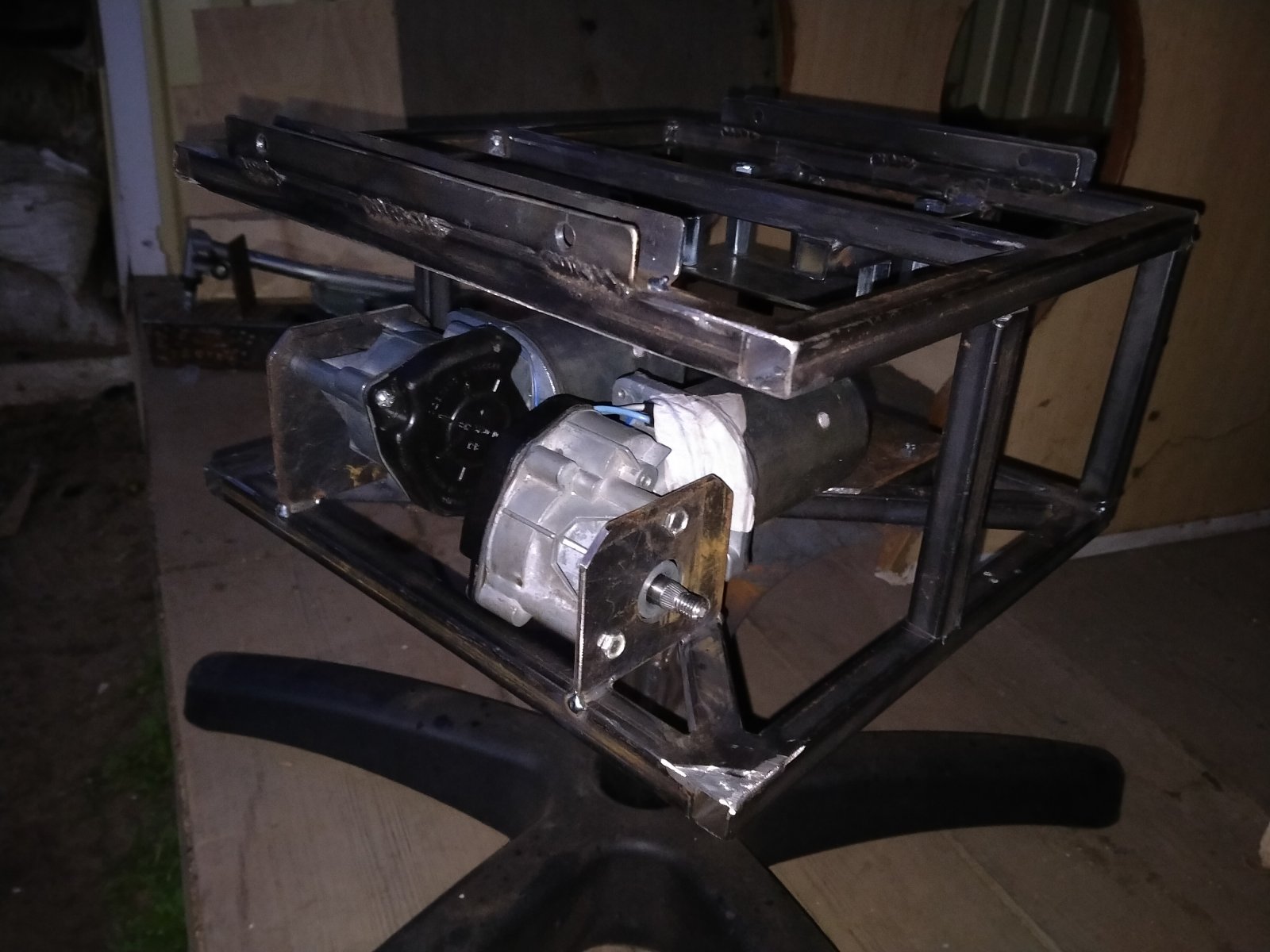

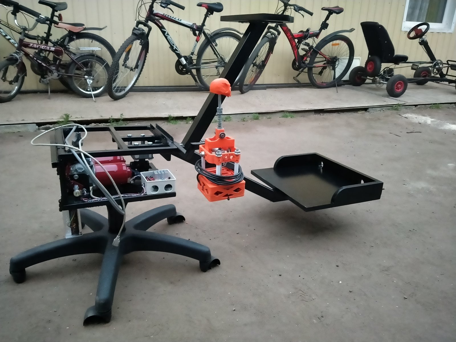

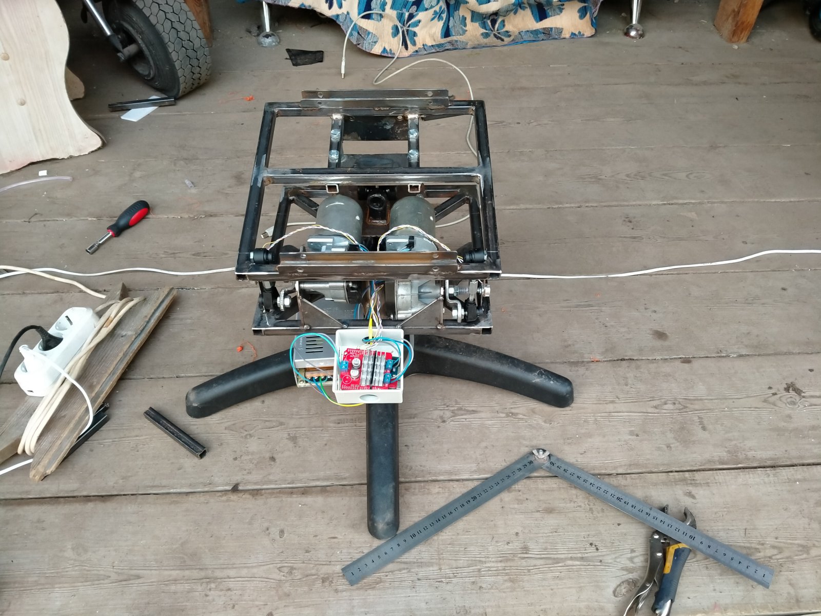

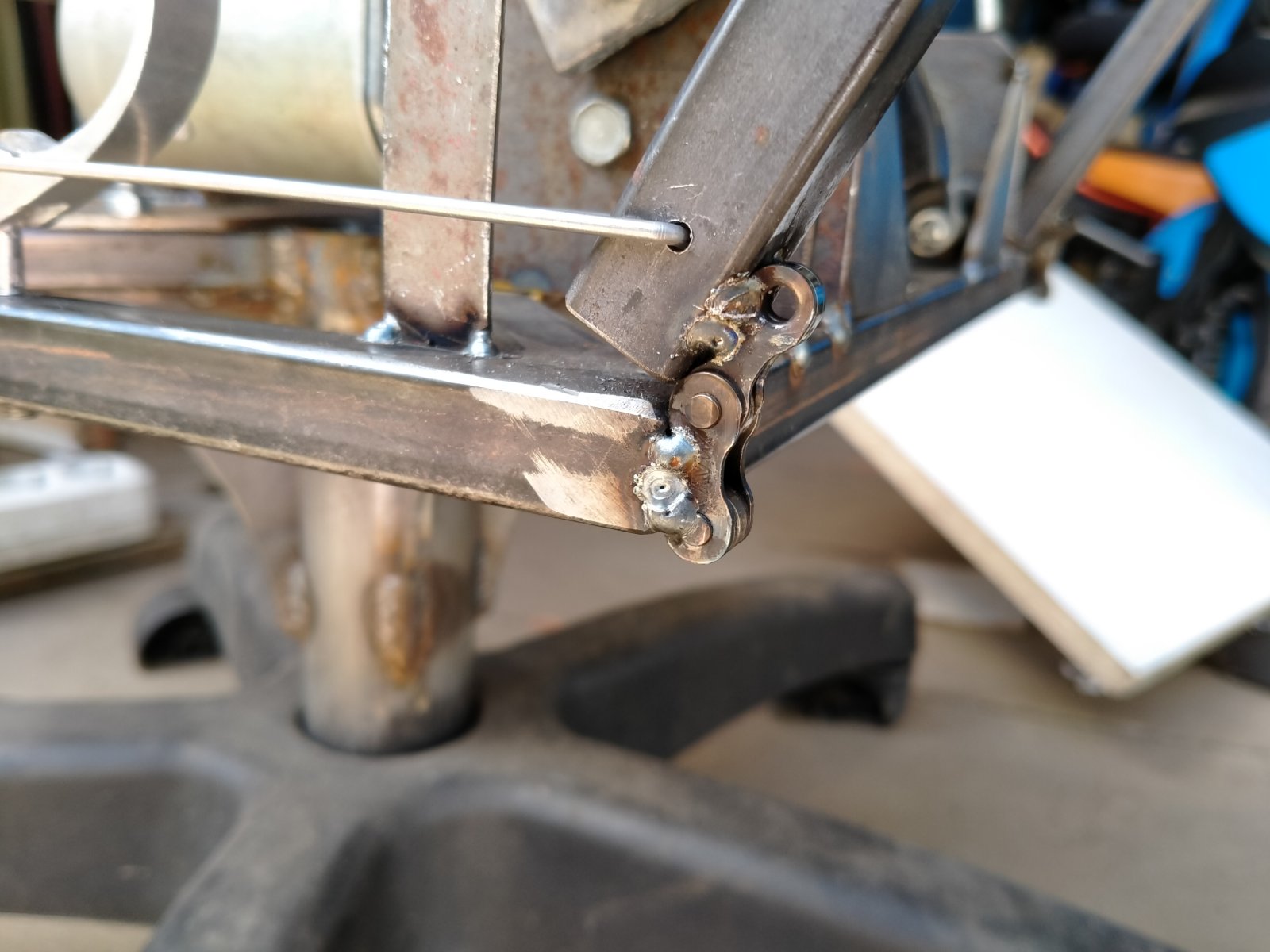

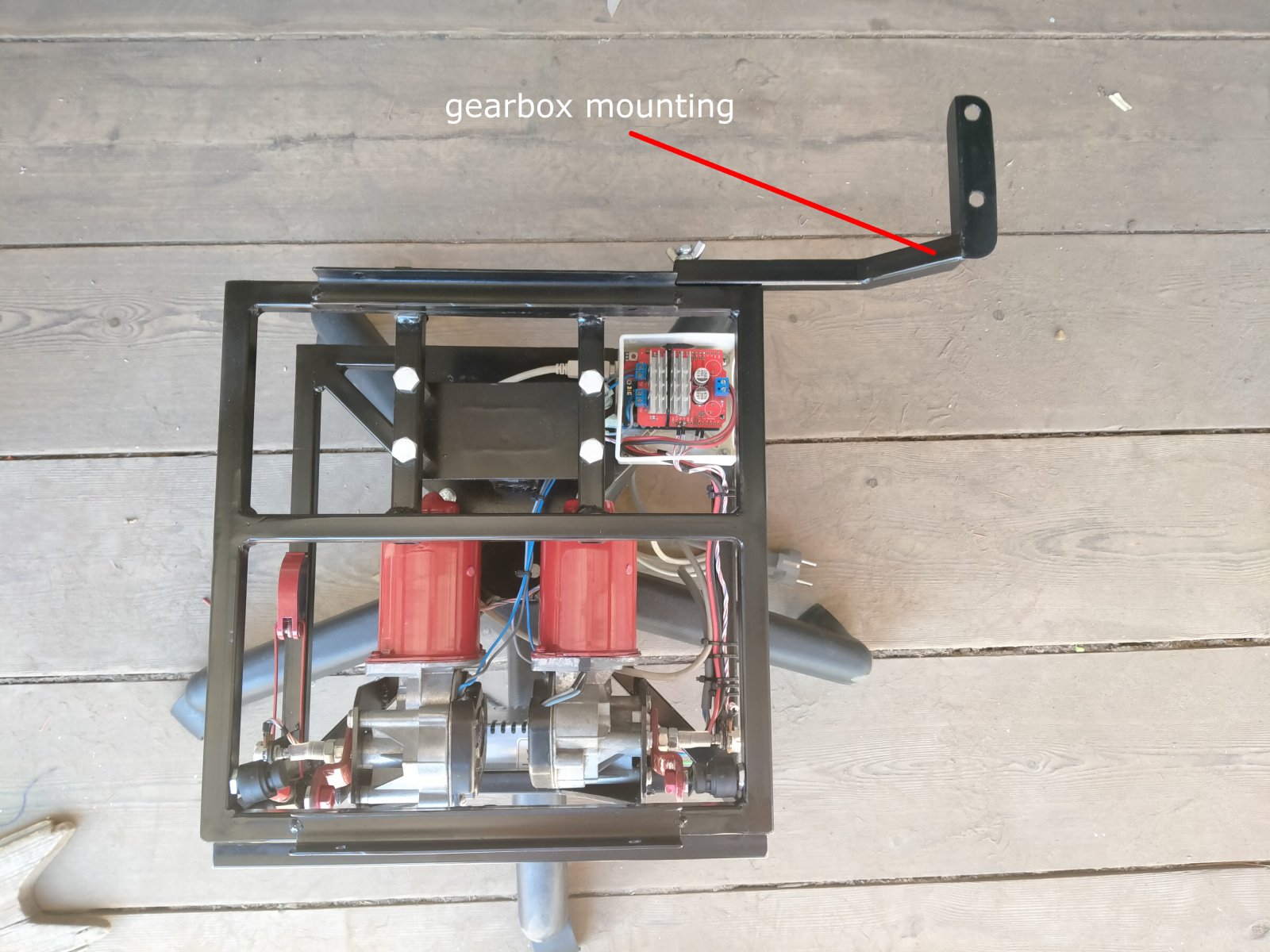

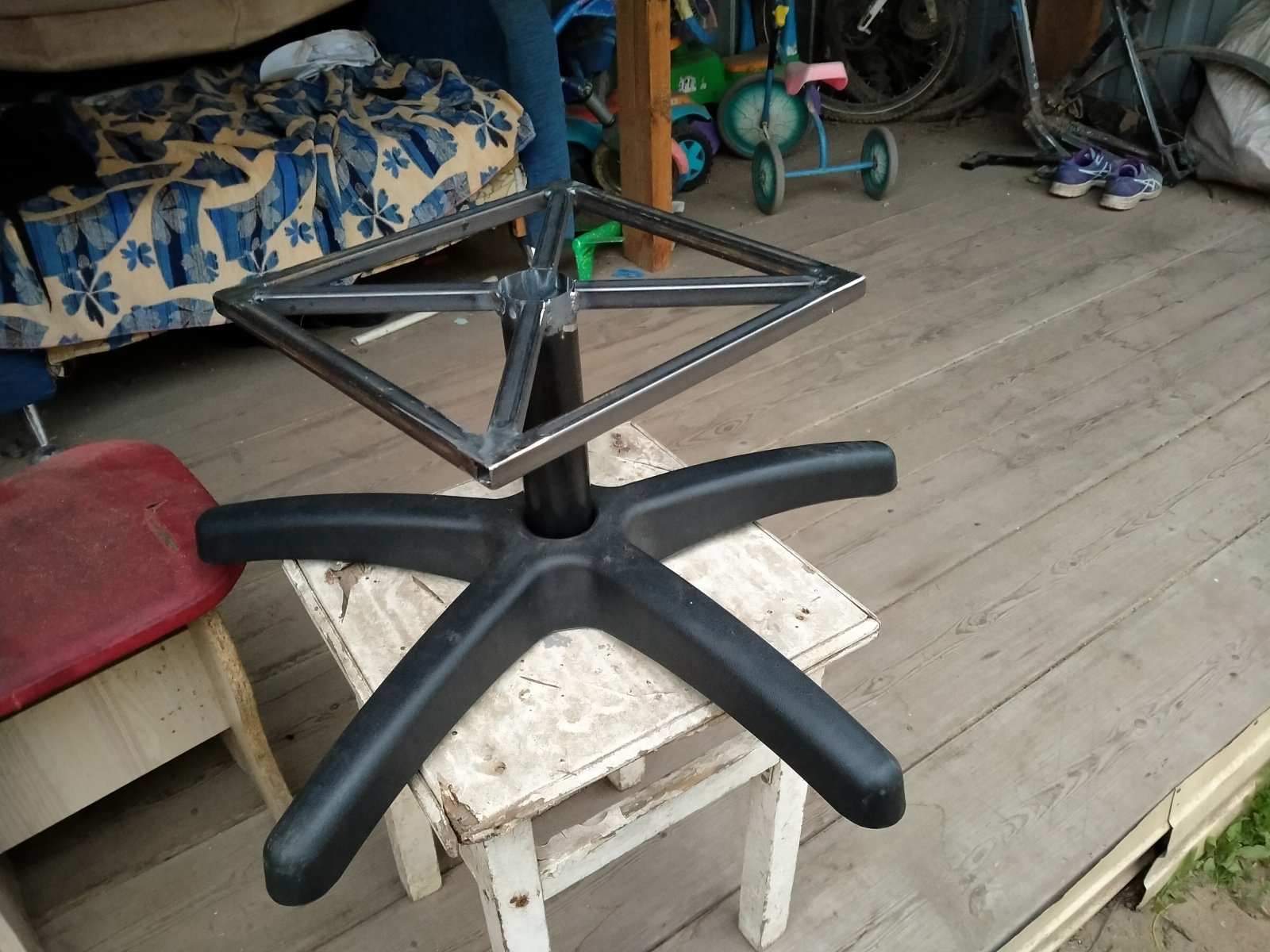

    BASIS OF THE MOVING PART
    IMG20200622204659.jpg IMG20200622204719.jpg IMG20200626192812.jpg IMG20200702223719.jpg IMG20200704202448.jpg IMG20200712130038.jpg IMG20200712130048.jpg IMG20200712130103.jpg IMG20200713122934.jpg IMG20200713122949.jpg IMG20200713123011.jpg IMG20200713123030.jpg IMG20200713123049.jpg

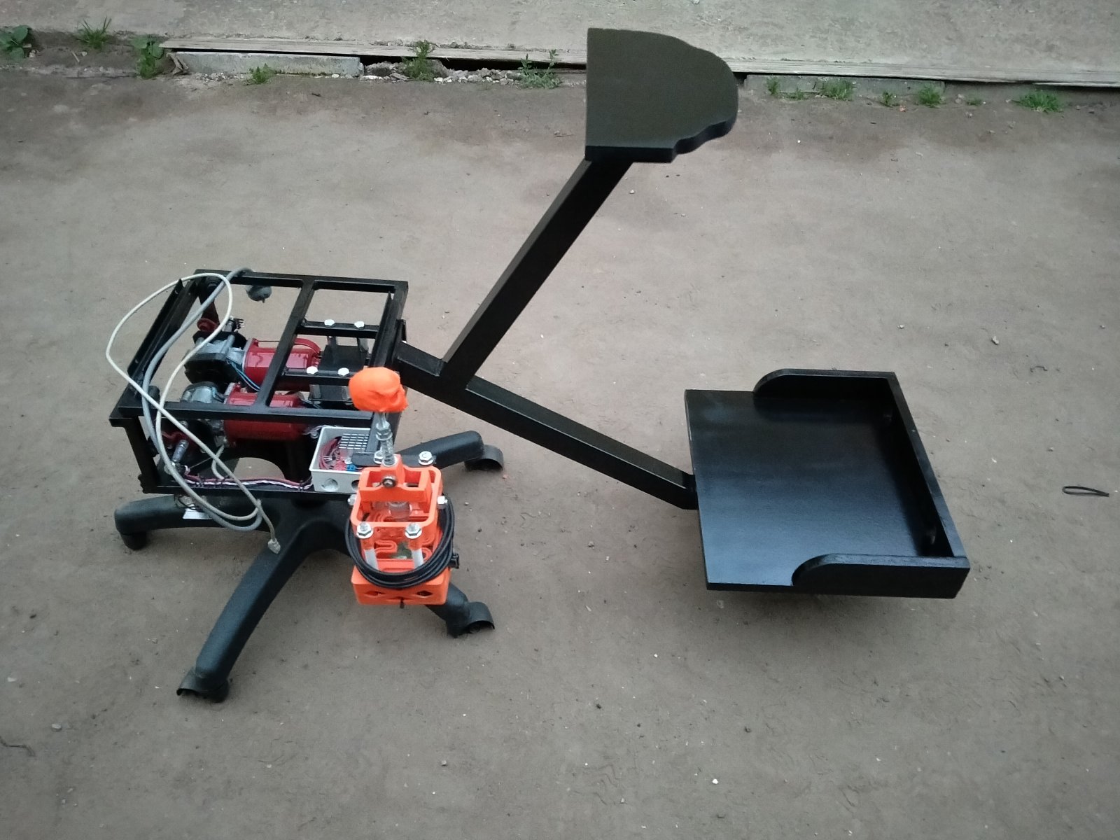

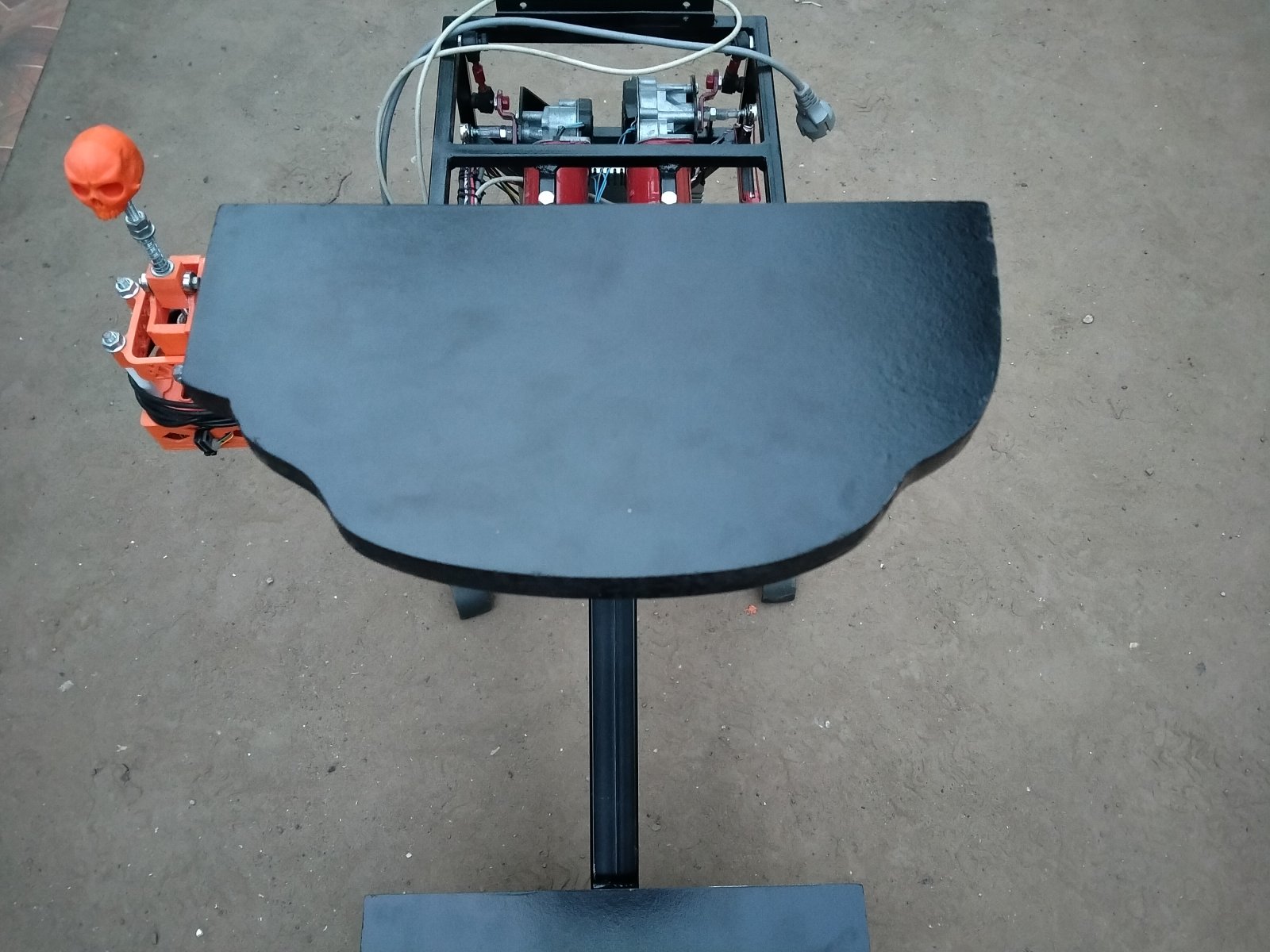

    STAND FOR STEERING WHEEL AND PEDALS
    IMG20200713212142.jpg IMG20200713212204.jpg IMG20200713212229.jpg IMG20200713212309.jpg
    Arduino code took from here: https://www.xsimulator.net/communit...-and-2-pins-direction-hbridge-motomonster.67/

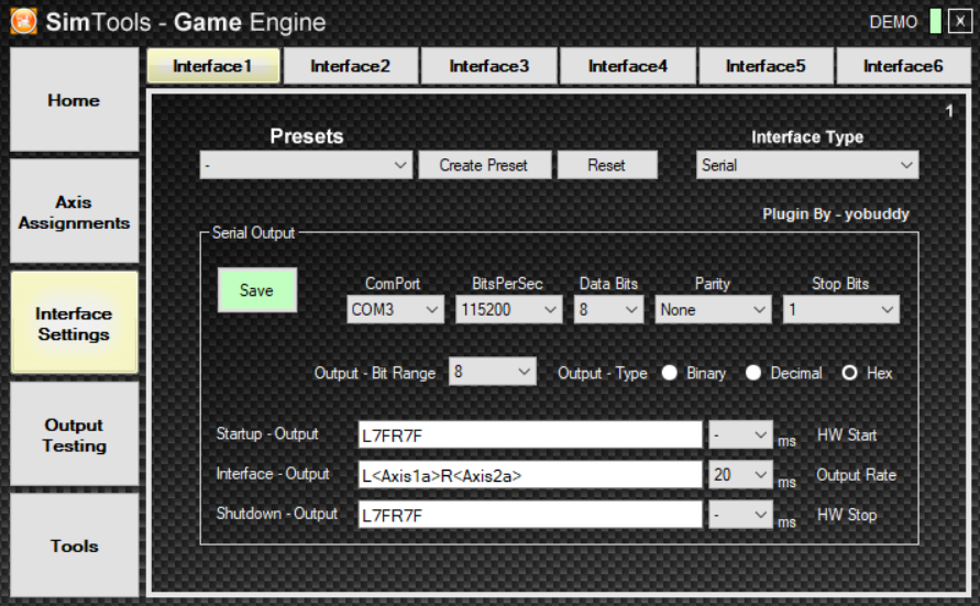

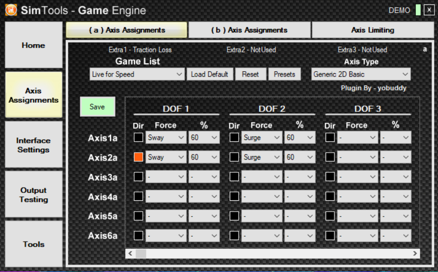

    2DOF arduino and 1 motomonster.png Configuring SimTools

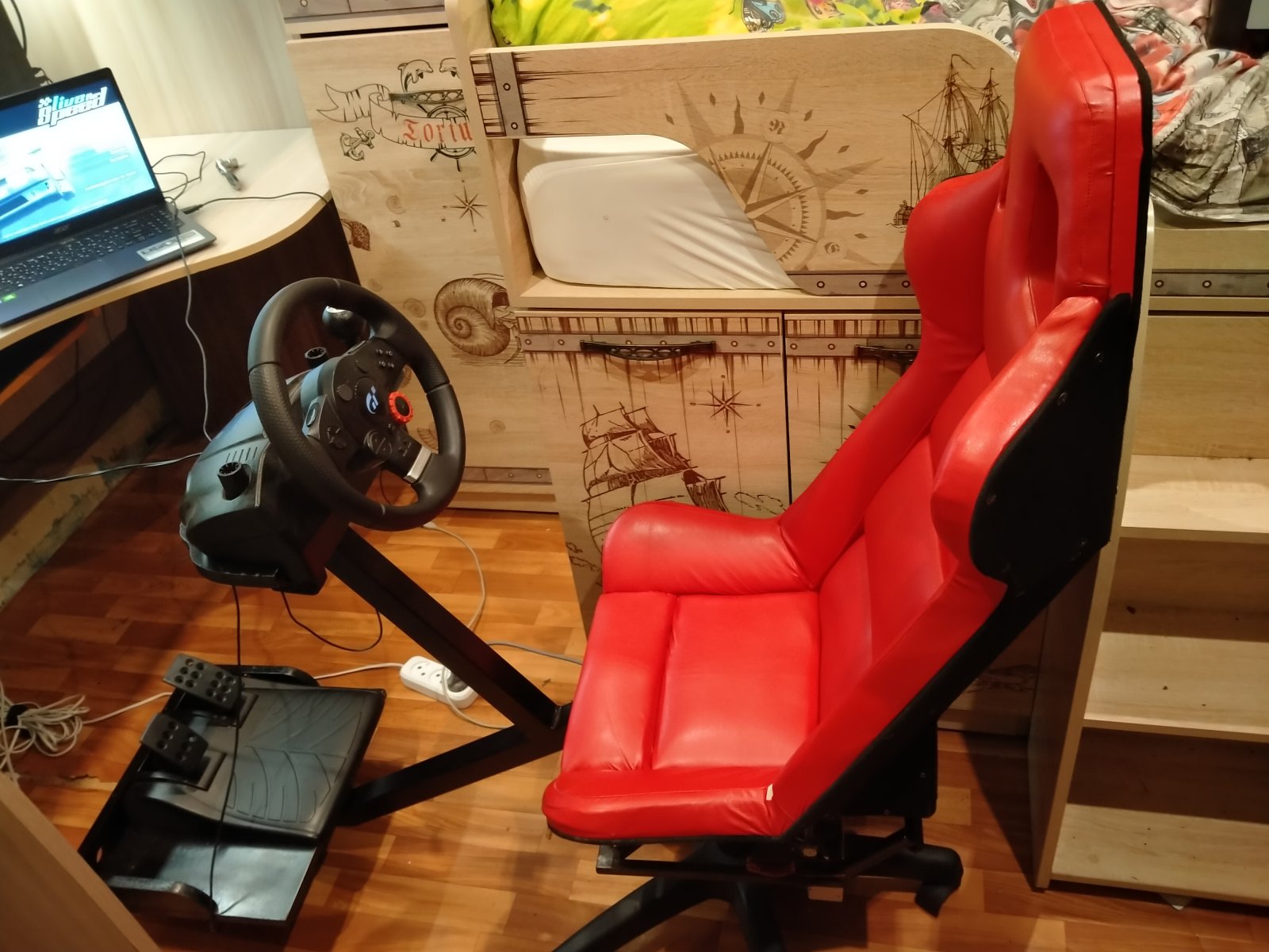

    DIY 2DOF Motion Simulator done
