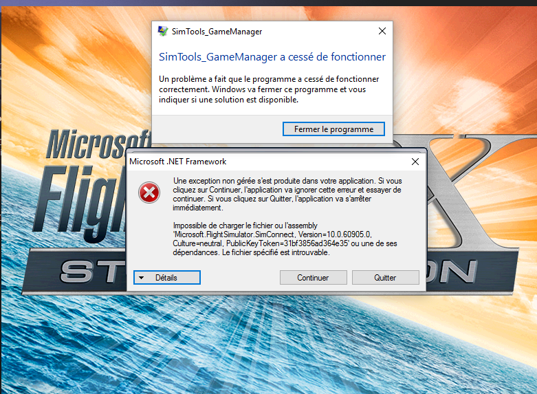

    je suis en construction d'un simulateur d'hélicoptère
    logiciel FSX-STEAM
    addon dodo sim
    3 moteurs ac 350w (simukit) arduino ,2x32 sabertooth 24volts
    simtools
    j'ai un message d'erreur au lancement de fligth simulator x :
    impossible de charger le fichier ou l'assembly "Microsoft Flight Simulator.SimConnect. Version=10.0.60905.0.
    Culture=neutral.PublicKey Token=31bf3856ad364e35'ou une de ses dépendances.le fichier specifié est introuvable.
    avez vous une idée de la cause de mon problème ?????
    MERCI A TOUTES LES REPONSES .........

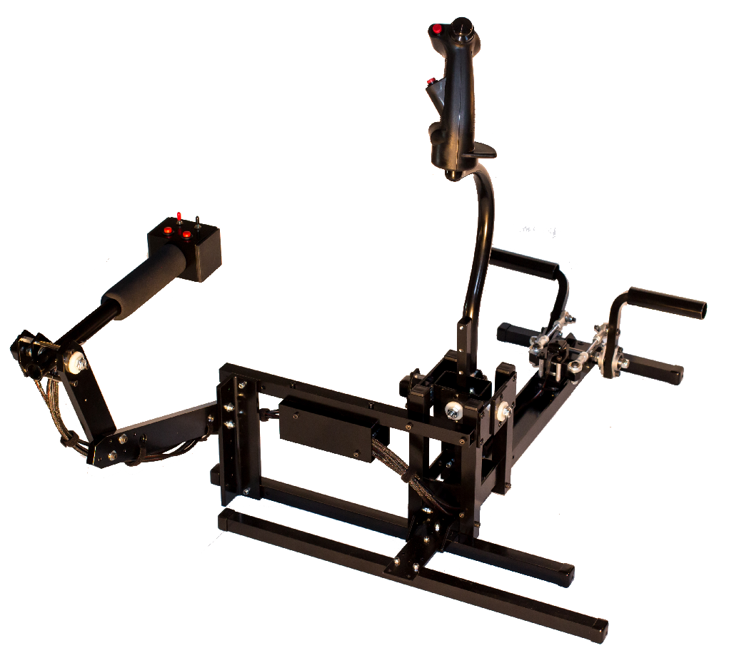

    yop noorbeast un grand merci !!!!!!!!!!!
    sa fonctionne dans tuning center ,great thank you my friends....... commande helicoptere.png
