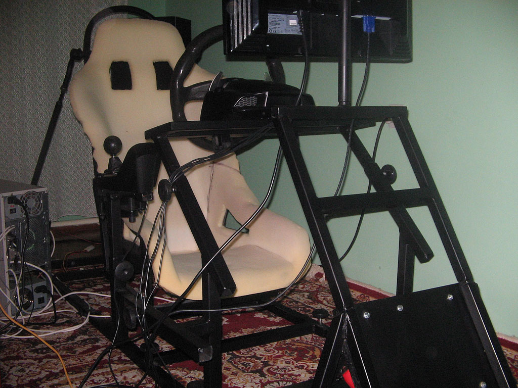

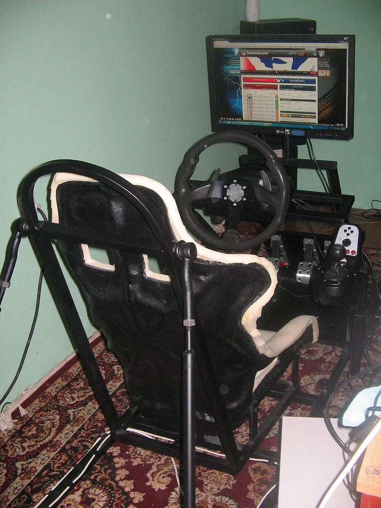

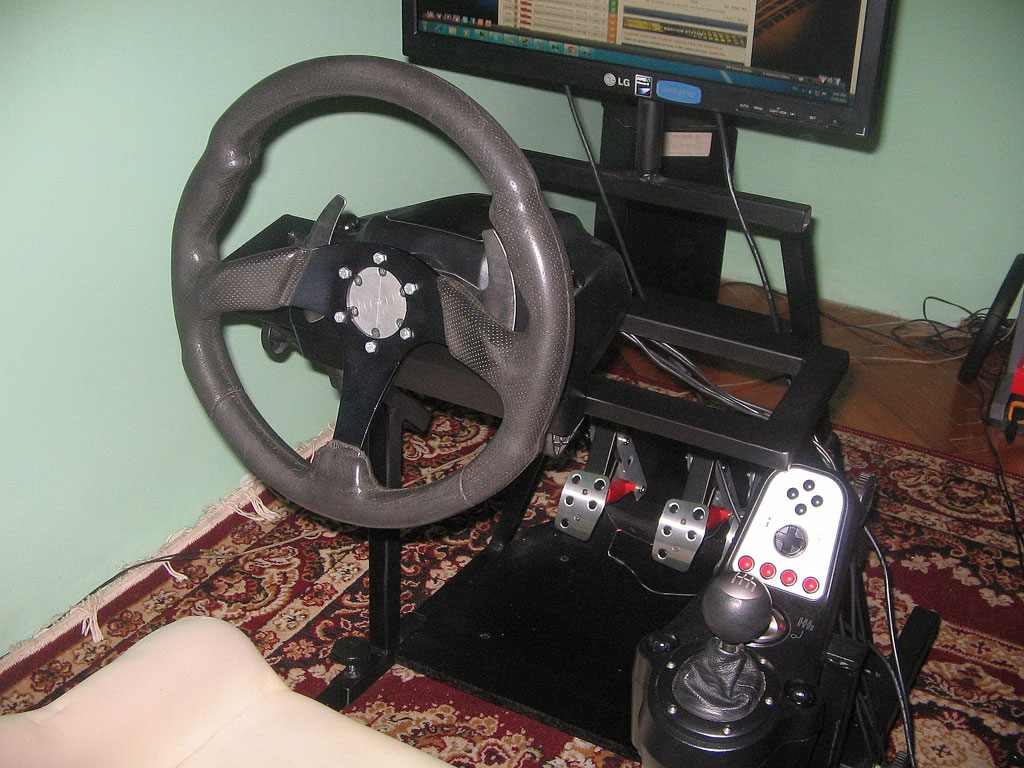

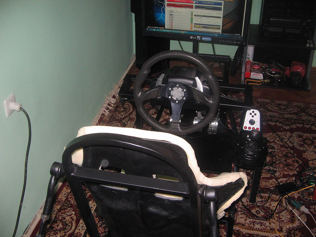

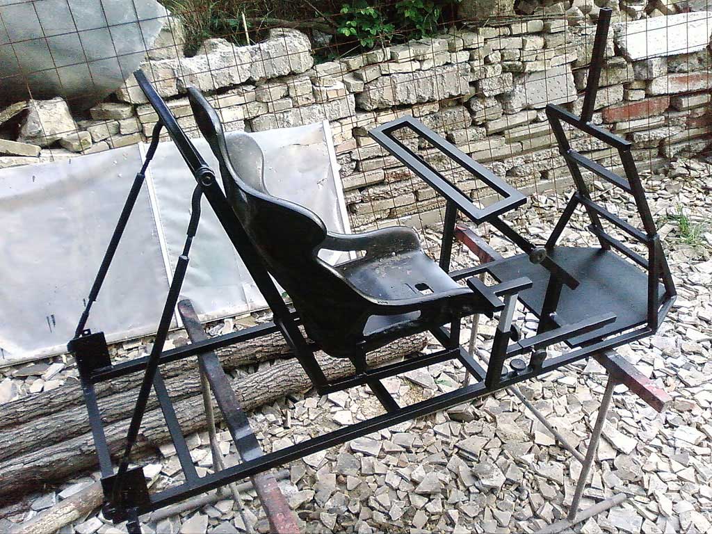

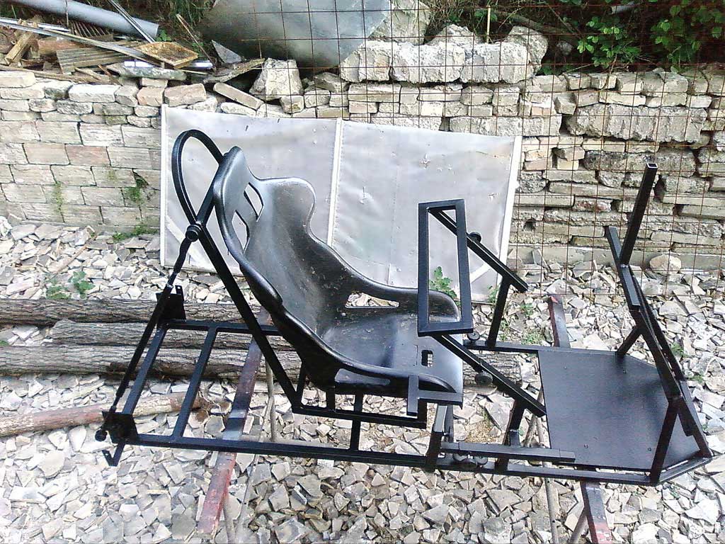

    Everything is adjustable except angle of the wheel. Distance of the pedals, position of the shifter and wheel.
    And finally in the action

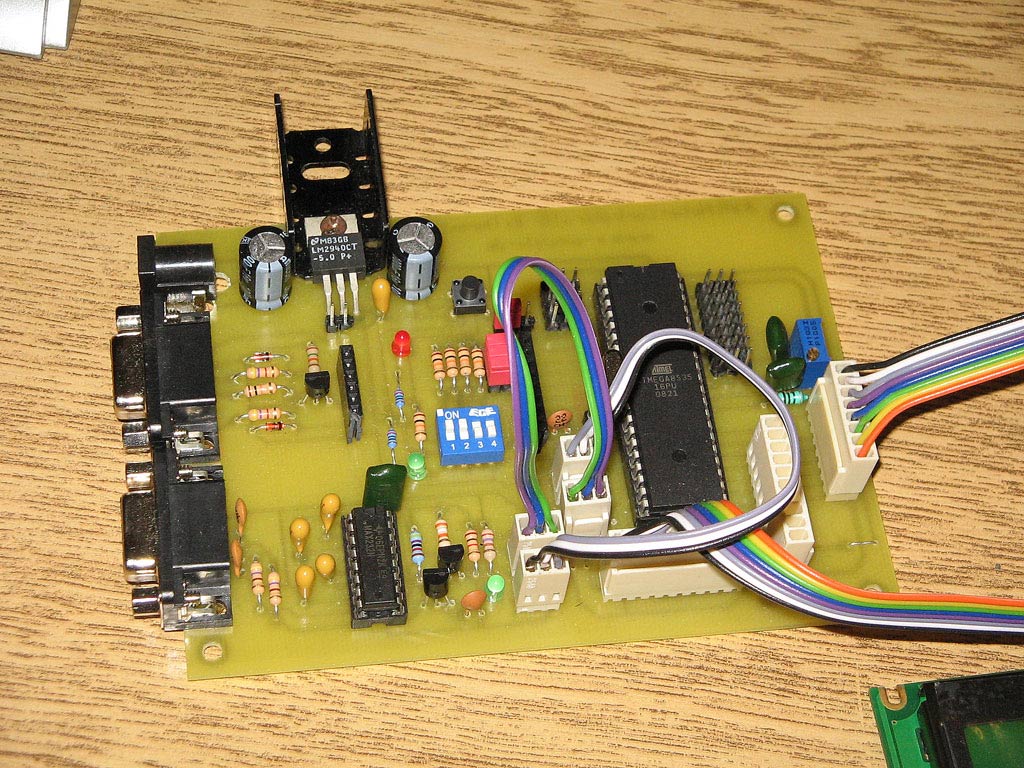

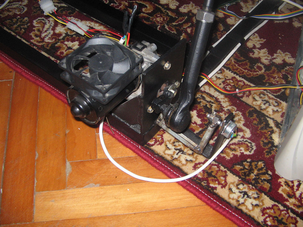

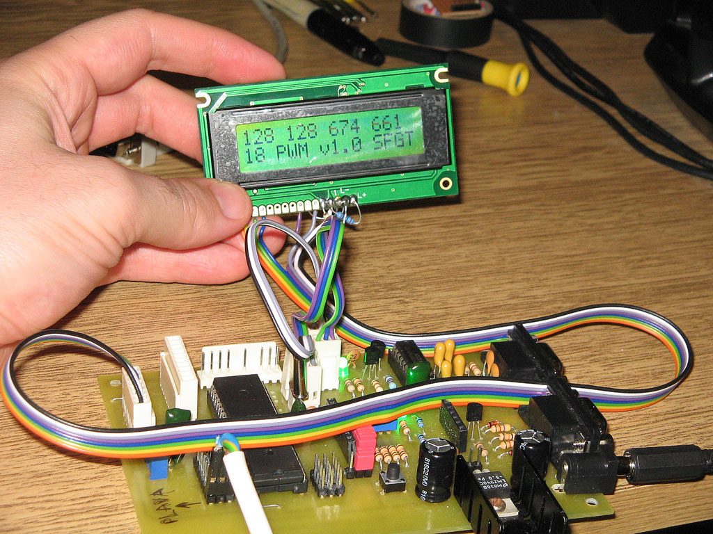

    Od kog automobila si uzeo motore i kako te sluze? Ja sam uzeo neke od stojadina ali ne znam da li ce da zavrse posao, rasklapao sam onaj deo sa zupcanikom i plasticni su :( ne znam kakav je slucaj kod tebe? Vidim da si pravio njihov kontroler, ja sam napisao neki kod za arduino pa ceo videti kako se ponasa.

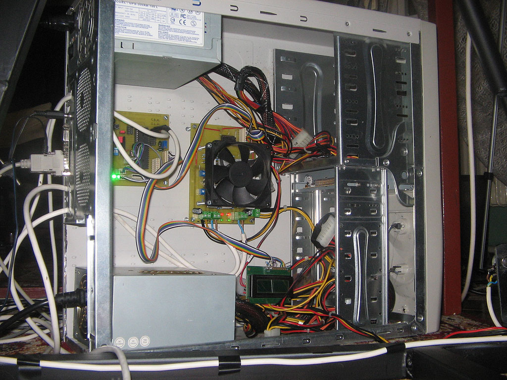

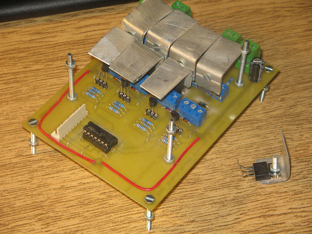

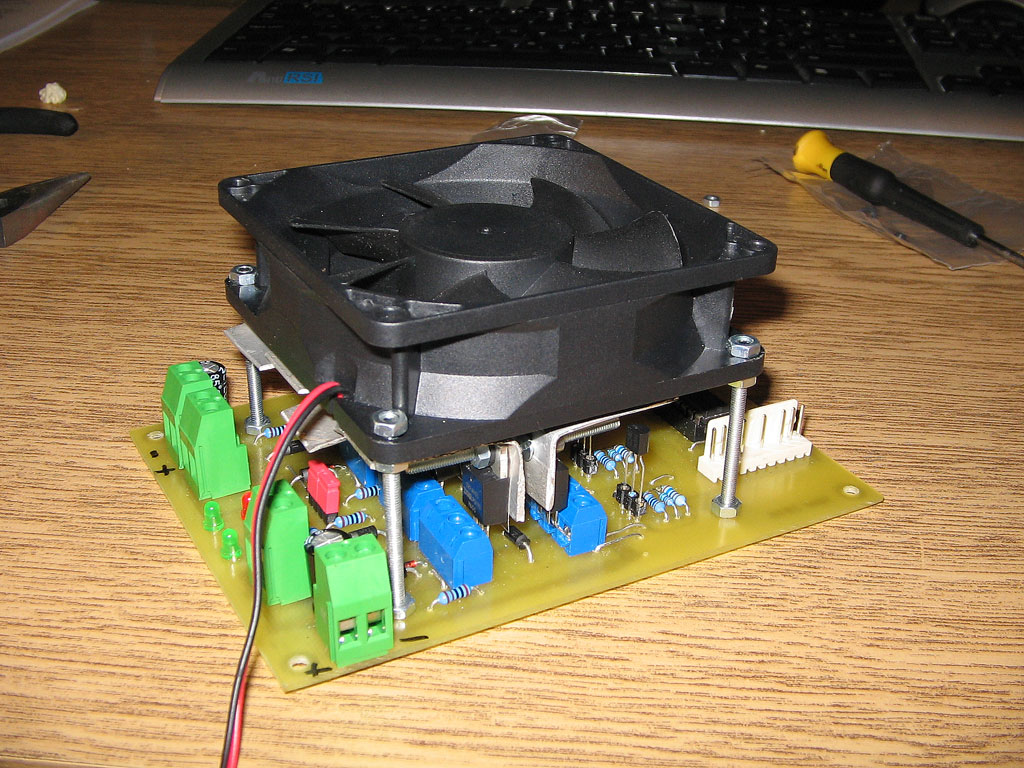

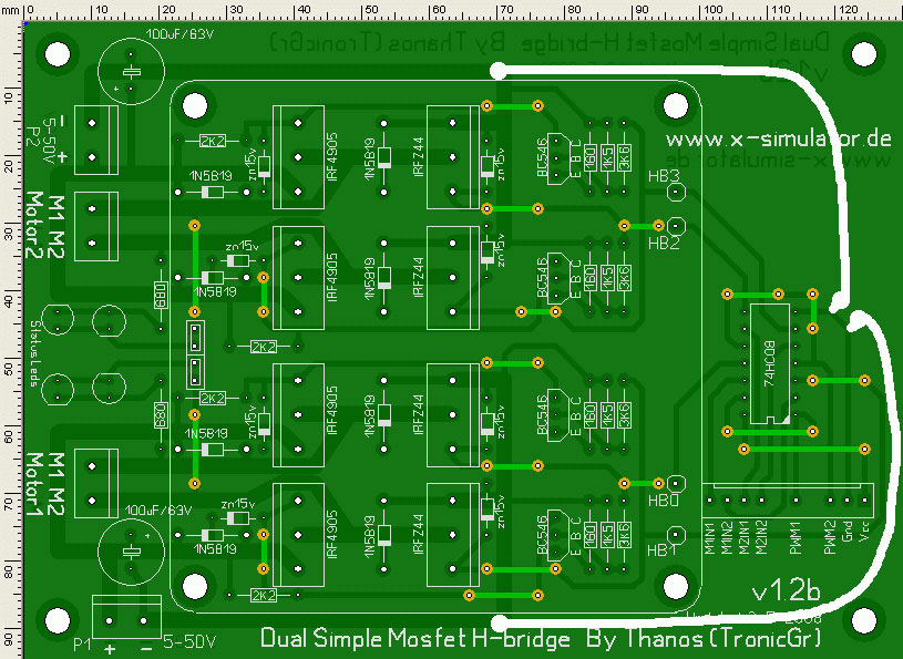

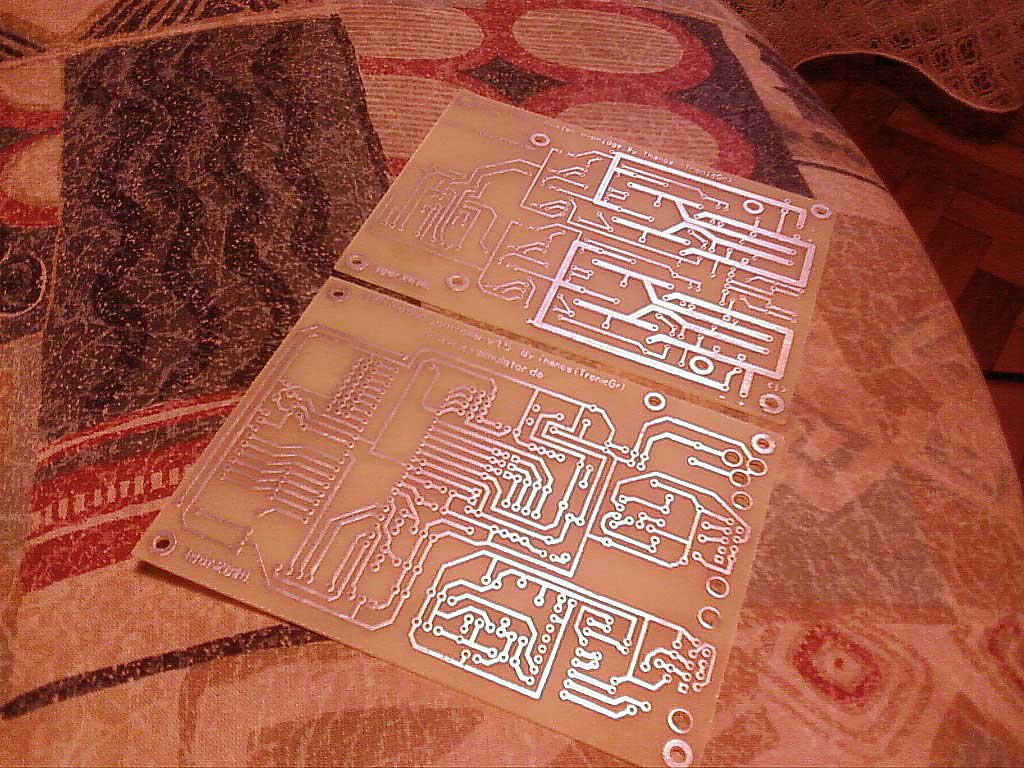

    Pozdrav, super što nas ima još iz Srbije zainteresovanih. Moji motori su iz Ford Siere. Potpuno su isti, znači cela šifra na njima je ista, svi brojevi i znaci se slažu. To je jako teško da se nađe. Pola Srbije sam pretražio, a na kraju sam ih pronašao bukvalno pred nosom. Ali i pored toga nisam zadovoljan. Imaju oni dovoljno snage, nije u tome problem. Jedan motor mogu rukom da okrećem kao od šale, što u principu nebi trebalo, dok drugi nema šanse da pomerim. To prouzrokuje neujednačeno kretanje, koje se posebno oseti pri efektima gasa/kočenja, tj. kada rade simultano. Pre njih sam probao sa motorima iz Golfa, i imao sam isti problem. Da li je problem u samim motorima ili u nečem drugom stvarno ne znam, ali mi to baš smeta. Kada se dobro zagreju razlika je manja. Nebih ti savetovao te Zastavine motore. Baš jadno izgledaju, magneti su im kao konzerva za mesni narezak :) i jedno 3 puta su lakši od stranaca koji su uglavnom BOSCH. Mislim da su i dosta slabiji. Rastavio sam do sada jedno 5-6 motora, i čini mi se da su svi imali plastične zupčanike, ali to ne predstavlja problem. Što se tiče kontrolera držao sam se proverene Thanosove varijante. Većina ih na forumu koristi. Kontroler jer OK, ali su mi u H bridgu već jednom crkli mosfetovi, pa sam ih menjao. Toga sam se i pribojavao, jer oni trpe najveće opterećenje.
    Ako ti treba neki savet slobodno se javi

    Ok hvala na savetima. Vec sam nabavio ove motore pa cu videti kako se ponasaju. Ma ja bih isao na motore od 24v ali onda mi je problem napajanje jer bih morao da kupujem i toruse :/ a ta varijana nece jeftino da izadje, ovako bih koristio 2*500W napajanja od kompa.
    Kako mislis mozes rukom da ih okreces? Mislis dok je iskljucen, u oba smera? Ja moje ne mogu ni malcice da zaokrenem :)
    Sto se tice MOSFetova jesi li stavljao jace ili si samo zamenio koji su izgoreli?
