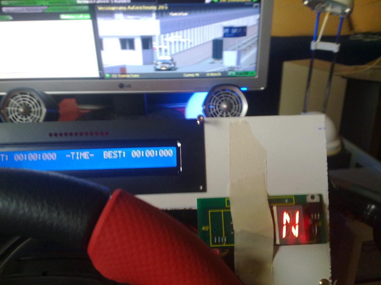

    Ich habe eine LCD-Ganganzeige mit einem 16-Segment-Anzeige gebaut.
    (Damit kann man auch ein echtes N und R darstellen)
    Das Teil kostet nen Euro bei Reichelt :D
    http://www.reichelt.de/?;ACTION=3;L...wQAR8AAFD6W4Ub1ff65473f761a046f840c32ebe99ab9

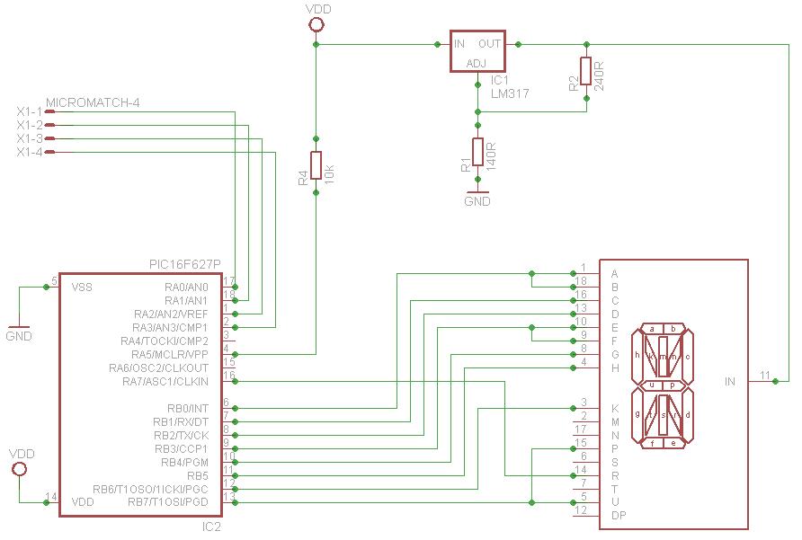

    Angesteuert wird das 16 Segment-Display mit einem Velleman K8055-Board.
    Ich nutze dafür 4 Bit (Ausgänge) vom Digital-Out Port.
    Diesen habe ich entsprechend im Profiler konfiguriert.
    Als Binär-zu-Segment-Decoder habe ich einen PIC 16F627 verwendet. Der kann die LED´s locker treiben (Nach GND!! - daher Anzeige mit gemeinsamer Anode).
    Da ich zu faul war, für jedes Segment einen Vorwiderstand einzubauen, habe ich die Anzeige über einen Spannungsregler (LM317) mit 2 Volt an der Anode versorgt.
    (Man kann auch für jedes Segment 330Ohm einbauen und die Anzeige dann mit 5 Volt an der gemeinsamen Anode versorgen)
    Hier ein Bild der Schaltung: PIC-16-Segment.JPG
    Wenn Interesse am Code für den PIC besteht, einfach posten.. (is aber eigentlich net so schwer)

    i build up a gear-indicator with a 16 seg display form reichelt-elektronik.
    why don´t use the formaly known 7-seg? i´d like to display also the N neutral and the R revers gear..
    i used 4 digi-out from a velleman k8055 usb-board to get a binary value.
    then i used a small program runnin on a pic-micro to decode binary (4bit) to the segments..
    if somebody wants me to do, i can post the code..
    if you take a look at the scematics, you will see, there is a voltage-regulator.
    i used this as a voltage-source for the LED´s in the segment-display.
    (i was to lazy, to solder 12 resistors - each for every segment)
    that will add some more costs, but it´s less parts - will mean space, you know?
    after assembling the parts, you only need to setup the profiler.
    (add an axis for gear-indication and use the speed-function to set the outputs of the k8055)..
    thats it
    hope, that my simple, bad english is enough - it´s not my native language..

    You could send the information very easily to the PIC, no need for k8055.
    I like how you use a regulator to power the segments! You could use PWM to adjust the brightness.
