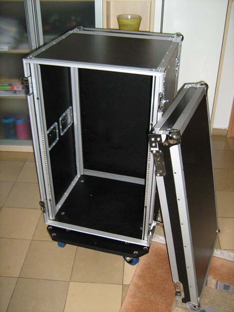

    HS3-Steuerung
    Für die komplette Unterbringung der Steuerung habe ich mir ein s.g. Roadcase mit 18 HE (Höheneinheiten, 1 HE = 44,45mm) ausgesucht. Durch die Verwendung von 19“ Gehäuse, lassen sich alle Teil prima unterbringen.

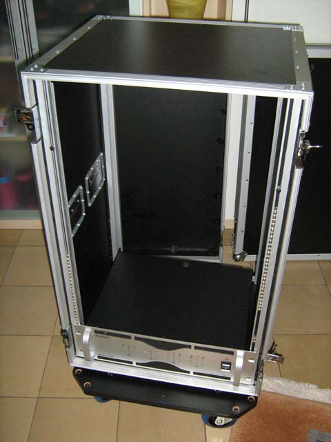

    Unten setze ich als erste Komponente einen Audioverstärker mit 8 x 150W ein. 6 Kanäle sind für die Beschallung im Simulator und 2 Kanäle für die Zuschauer. Für die 6 Simulatorkanäle ist diese Leistung natürlich zu viel. Die Leistung lässt sich jedoch für alle Kanäle einzeln regeln.
    Der Platz darüber bleibt momentan noch frei. Die Steuerung für die Servoantriebe wird zur Zeit konzipiert.

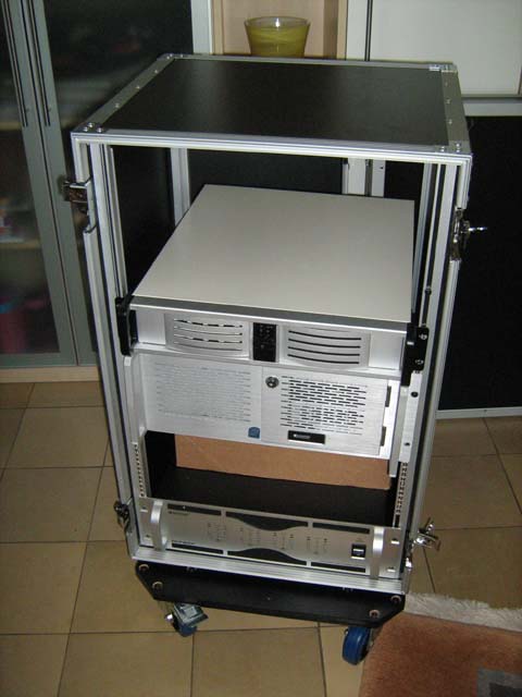

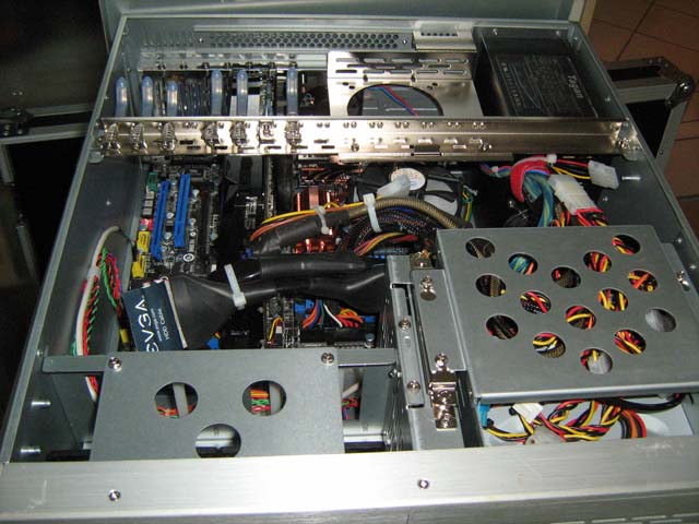

    Nun folgt der Gamerechner in einem RackMax-Gehäuse mit 4 HE.
    Auf einem MSI Eclipse SLI- Mainboard arbeitet ein Intel Core i7 920 und eine Grafikkarte ENGTX285 TOP von ASUS. Da ich auf allen Rechnern Windows XP-Prof. nutze, müssen 2 GB DDR3-RAM reichen.

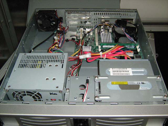

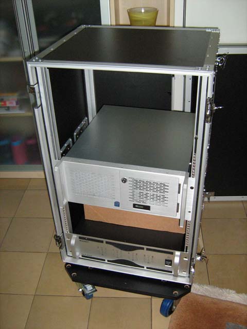

    Über den Gamerechner kommt der 1. Clusterrechner. Das Gehäuse (ein Restposten 66 €) kommt von COV-Hamburg.
    Für die ersten Testläufe mit der neuen Software habe ich erst einmal einen alten HP-Rechner zerlegt und in das Gehäuse eingebaut. Bis auf den Lüfter der CPU war der Einbau kein Problem. Den Originallüfter musste ich durch zwei 40mm Lüfter ersetzten.
