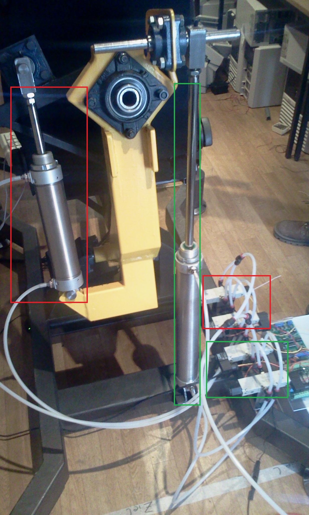

    ich bin momentan dabei, mir einen Chair zu bauen. Ich habe hier ein paar Bilder, wo ihr schauen könnt, wie das in etwa laufen soll.
    [img600px]http://www.x-simulator.de/forum/download/file.php?mode=view&id=7865&sid=45569ba3ac64fafcf582e64e72f3ddd4[/img600px]
    Grün: Vor und zurückbewegung
    Rot: Links und rechtsbewegung

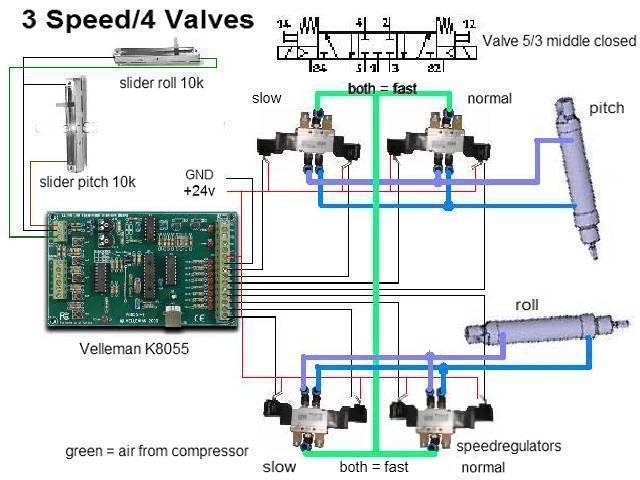

    EDIT: Verfolge dieses Prinzip:
    [img600px]http://www.x-simulator.de/forum/download/file.php?mode=view&id=7867&sid=45569ba3ac64fafcf582e64e72f3ddd4[/img600px]

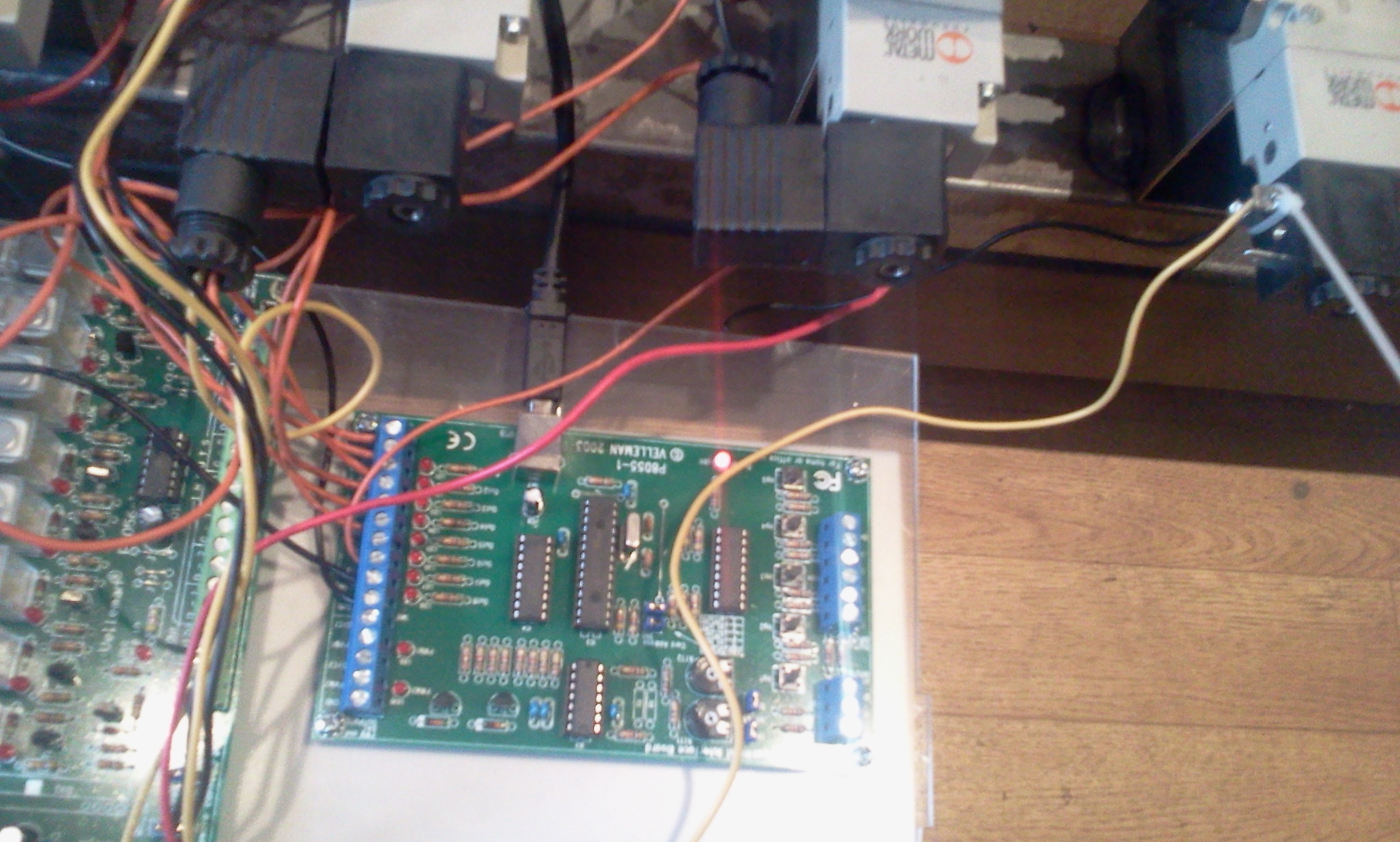

    update: Wir wollte jetzt 100K Potis benutzen um die Position des Stuhls auszulesen. Leider klappt die oben im Bild vorhandene Variante nicht. Auch die, die ich mir dachte (A1 + gnd = Poti 1 / A2 + gnd = Poti 2) haben nicht funktioniert. Bei der Variante oben, haben wir beide Potis auf einem Analogen anschluss. Diese überschneiden sich und sind daher nicht nutzfähig.
    Kann mir jemand sagen wie ich die Potis an die Platine bauen muss? (K8055)
