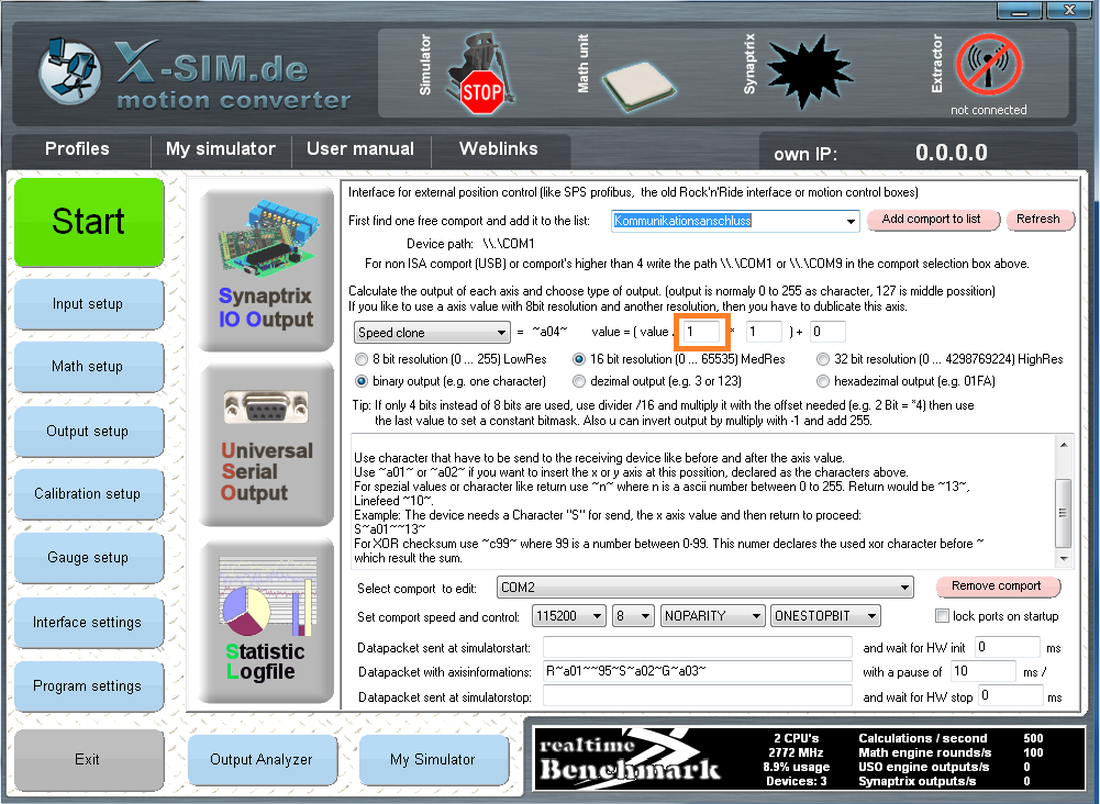

    So habe jetzt mal ein bisschen rumprobiert. Im SimConverter kann ich ja unter Output ein StaticLog erzeugen wenn ich die abfrage auf 50mili Sekunden senke muss ich den Wert mit 0,00001388888900000 multiplizieren um auf die gewünschten KM/0,05sek zu kommen (sehr kleiner Wert :rofl: ). Wenn er die KM alle unter einer Spaltet zieht kann ich es einfach zusammen rechnen und bin meinem Ziel ein großes stück weiter. Allerdings zeichnet er keine Daten auf. Weder wenn ich auf Start Loggin klicke noch wenn ich mittels Gauge Setup ein Desktop Gauge anzeigen lassen. Ich habe schon die veränderungen in der Registry der Spiele (LFS und Race) wie hier beschrieben http://www.x-simulator.de/wiki/Read_her ... _developer vorgenommen allerdings kommt nix an?? Jemand ne Idee warum nicht??

    Thanks for the link to your project above. I have bought the unit with the USO-Interface. At first i wanna try to copy your project - I Like the shift lights! But what i had to do with the code you posted? It´s written in C or?

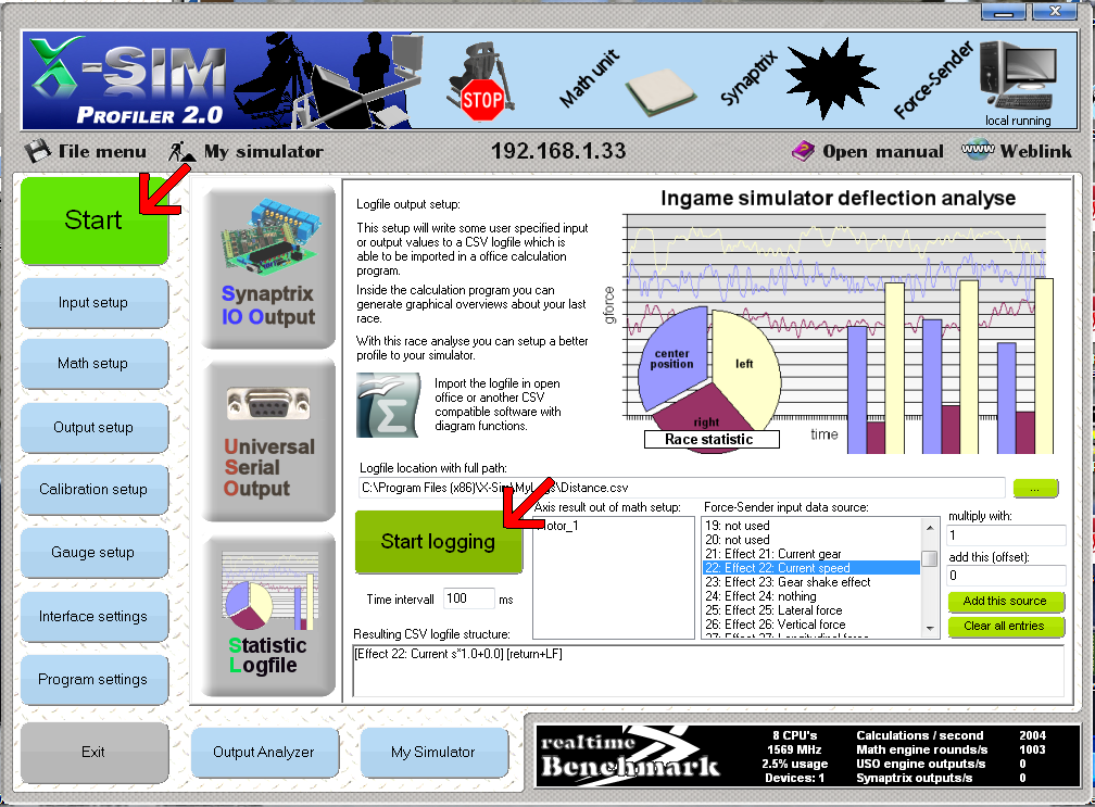

    Have you resolved this in the meantime? You have to start the profiler as well as the logging, see arrows below: Image.png

    Okay the Data (km/s) will be send to the Arduino board as a4. I Know thaht you could save and Read Data to an EEPROM. Could you help me to integrate the Code into your posted Code?

    You could try it this way. GO to the output setup an create an Logfile with the speed every 100ms. Drive some rounds. Now open the Document (OpenOffice excel what so ever) now add all speed together and divide it thorugh 36.000 (100ms not 10ms like above) (=Sum(E2:E(last entry))/36000) now you have the driven KM. It works I tested it :D
