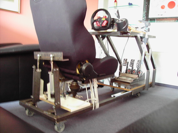

    BTW, I am surprised that the SCN5 can withstand the stress in such position. When I get up on the seat, kneel on it and lean over the top of the seat to watch actuators' operation in my frex setup, they give in to the greater weight and squeal.

    Hallo,
    Fahim:Das Profil geht auch für den XFG.
    mrpio:Ich habe für links und rechts rückhohlgummis eingebaut.
    die ziehen ein wieder hoch.Das Frex ist meiner Meinung nach ohne
    Gummis nur bis 90-95 Kilo geeignet.Ich habe aber ca 110 Kilo Gewicht.
    Hier ein Photo dazu
