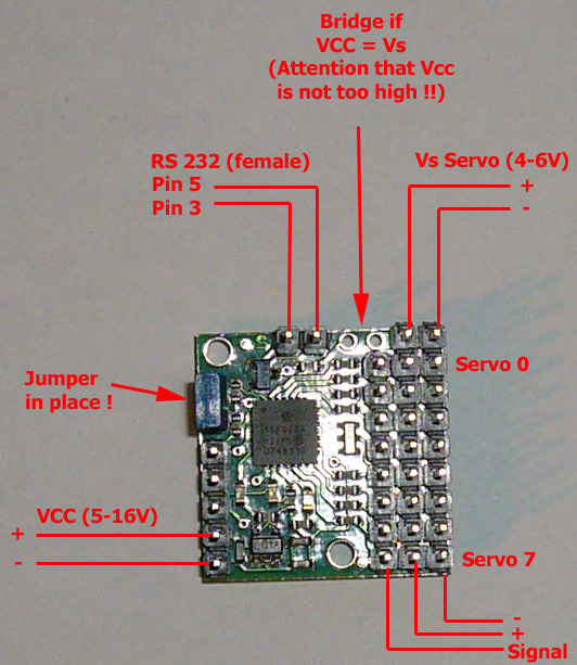

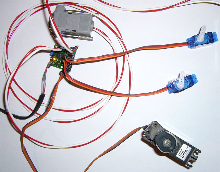

    Habe soeben ein paar Test's gemacht mit dem Mini Servoboard aus dem Hause Pololu (Profiler 2.0!) und es funktioniert einwandfrei.
    Bei diesem Controller (27Euro+Versand) kann man bis zu 8 RC Servo's ansteuern. Dies im 180 oder 90 Grad Modus, es können also Problemlos Speed, Rpm, Temp's, Fuel etc angezeigt werden.
    Der USO Ausgabestring im Profiler ist für 2 Servos (Servo 0 und 1, beide 180Grad): ~255~~8~~a01~~255~~9~~a02~
    Meine Tests habe ich mit einem USB->RS232 Adapter gemacht und eine Pause von 25ms eingefügt.
    Produktlink Deutschland: http://www.shop.robotikhardware.de/shop ... cts_id=118 (Lieferung in die CH ging nur 3 Tage!!)
    Produktlink USA (Hersteller): http://www.pololu.com/catalog/product/207/pictures

    Die pappzeiger spare ich mir, werde dann lieber das fertige instrument präsentieren. Es ging hier einfach mal drum nen ersten eindruck zu verschaffen...
    Welche response Time meinst du? - Wie gesagt die cycle pause habe ich bei 25ms, kürzer klappt nicht mehr wirklich.

    Oukay i've done some more testings. It seems that the pause of 25ms / cycle USO result's by the USB to RS232 changer. On a direct RS port it work also with a Pause of 10ms :D

    Sorry, mit Tachoscheibe existiert so noch überhaubt nicht :)
    Hoffe das ist was brauchbares. Vieleicht sollte man dabei erwähnen das die Servo Adressierung 0-7 einen Drehwinkel von 90 Grad und 8-15 nen Winkel von 180 Grad bewirken
    (Soweit dies der Servo mitmacht ;D )

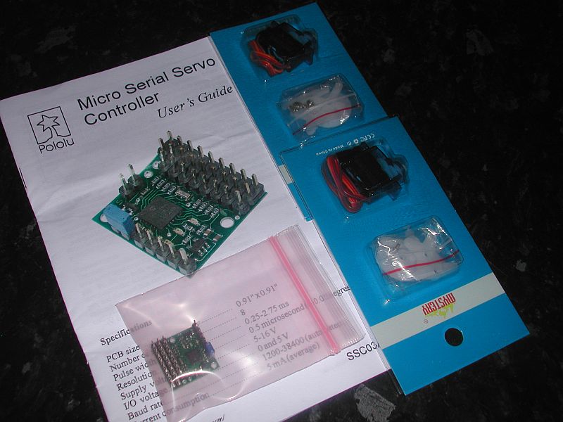

    ;D Hi Martin :D Just look what the postman delivered LOL:) more bits for my sim thanks too the work you guys have done :cheers: I am collecting all the elements, and just ordered some gears, to get the 360 Degs rotation sorted out. After that i can try to follow the work you have done. Nice video and shows that it is possible without complication. I bought my POLOU interface from a company called technobots here in the UK and the servos were 6 for very reasonable price off EBAY will Get a photo/Bitmap/PDf of a tachometer/RPM dial and try to copy what you and thanos have done initially just to get going then try to do something different once i understand how it all works .. So thanks again for showing us an easier way to get Instruments for our diy race sims. :yippiee: :cheers:

    Short Note for the USO String (Profiler2.0):
    ~255~~Servo Adress~~Axle~
    -> Use Adresse's from 0-7 to do 90 degree's and 8-15 to do 180 degree's. i have tesded also some older Servos, they work only in 90 degree mode. Also a thing to remember: Test on how high is Com speed to dont get a failur.
    So a possible string could look like this (Servo 1, 90', Axle a01 - Servo 2, 180', Axle a02):
    ~255~~0~~a01~~255~~9~~a02~
    Then happy Testing and i would be luky if you post some pictures or short movie from your finished DashBoard

    Hi Martin Will be few days while i wait for the gears to arrive but in the mean time i will play with Profiller 2.00 , Dont have a beta testing key so not sure if i'll get very far will have to ask the crew for one or better still design an info panel for demontration :cheers: got a lot to learn about using X-Sim still but getting there :yippiee:
