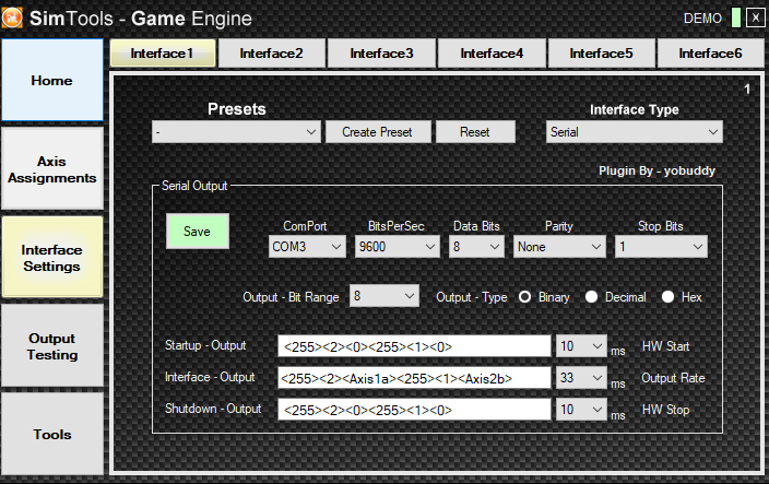

    Bonjour voici un tuto pour un mini simulateur a servo moteur modélisme avec une maestro pololu [​IMG][/URL][/IMG] [​IMG][/URL][/IMG] [​IMG][/URL][/IMG]
    pour un 2 dof avec un moteur pour chaque axe ,moteur 1 axe X moteur 2 axe Y.
    j ai crée ce tuto car c étais pas évident de trouver les bonne ligne a insérée dans l interface settings.

    Hello here is a tutorial for a mini simulator servo motor model making with a maestro pololu for a 2 dof with a motor for each axis, motor 1 axis X motor 2 axis Y. I created this tutorial because it was not easy to find the right line inserted in the settings interface.
