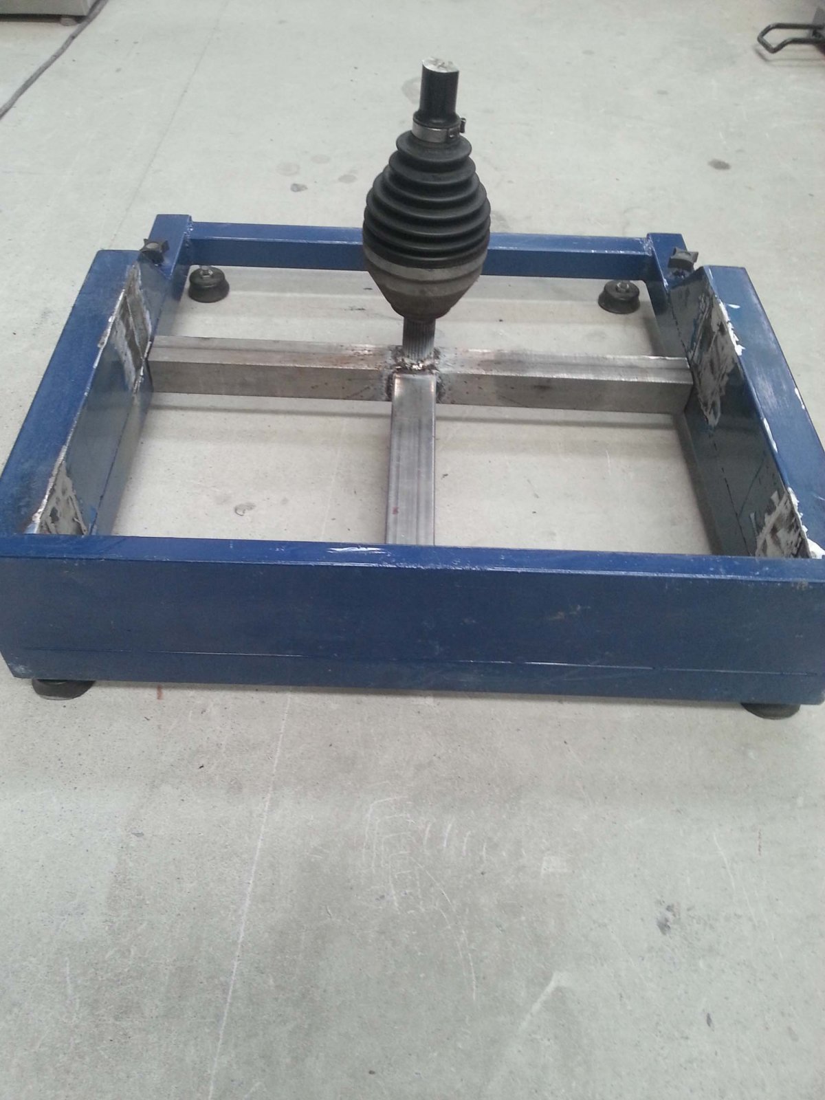

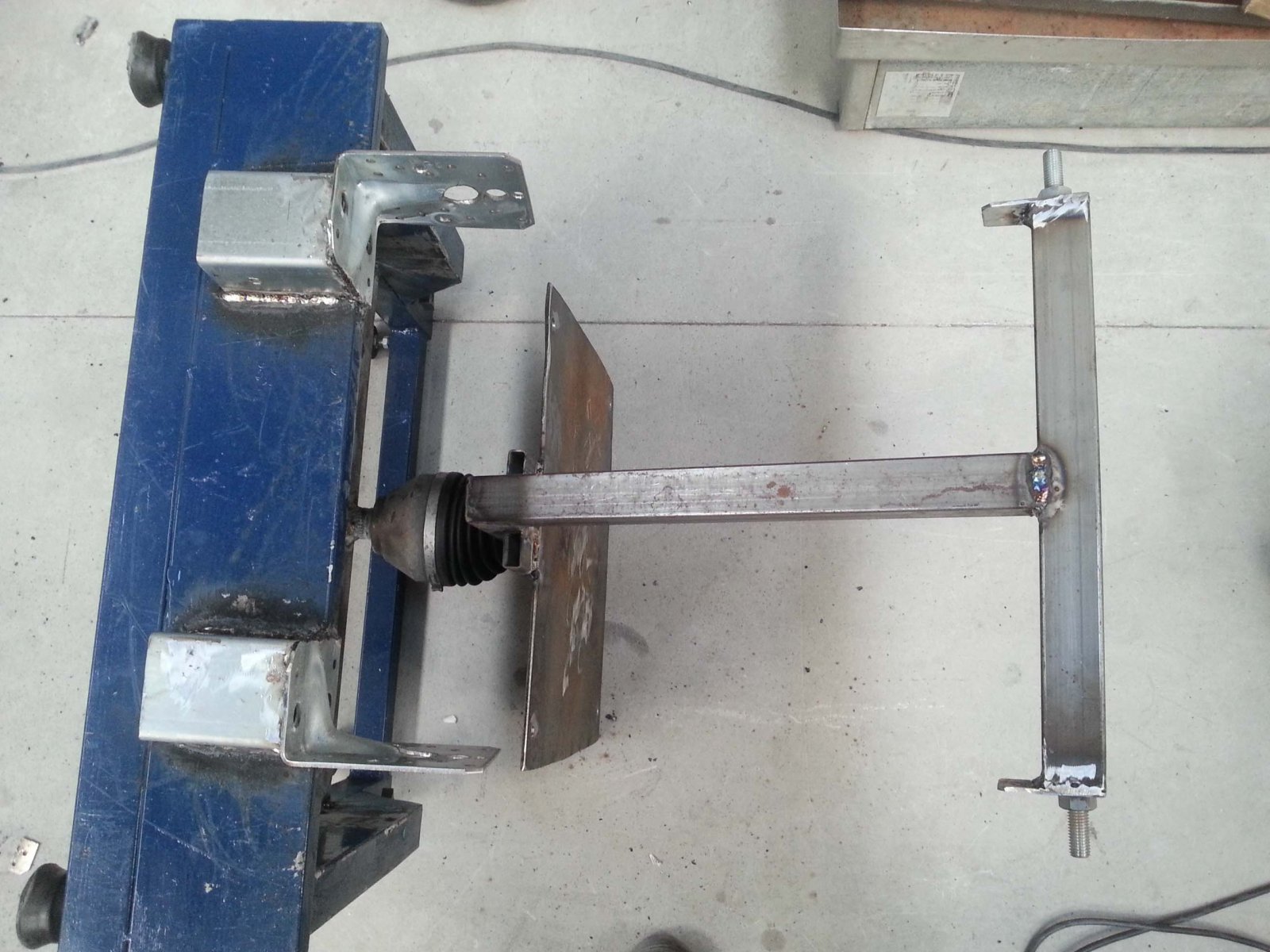

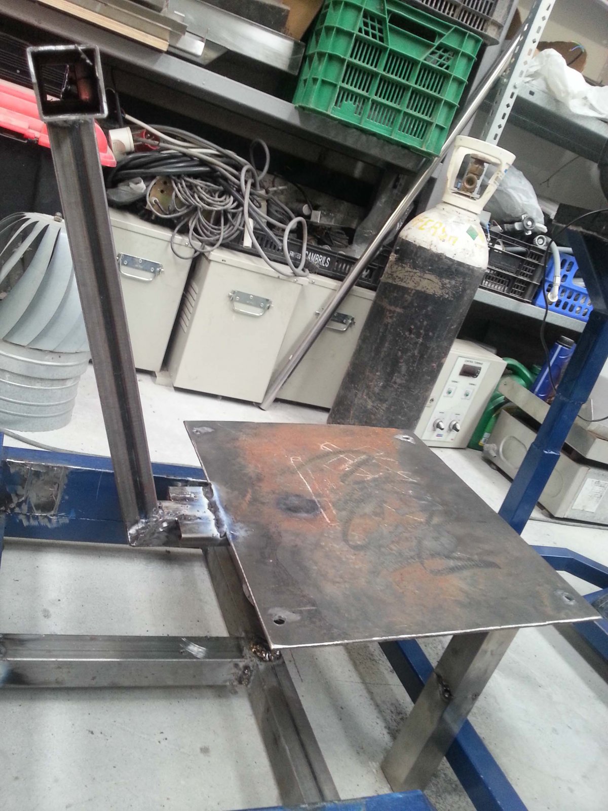

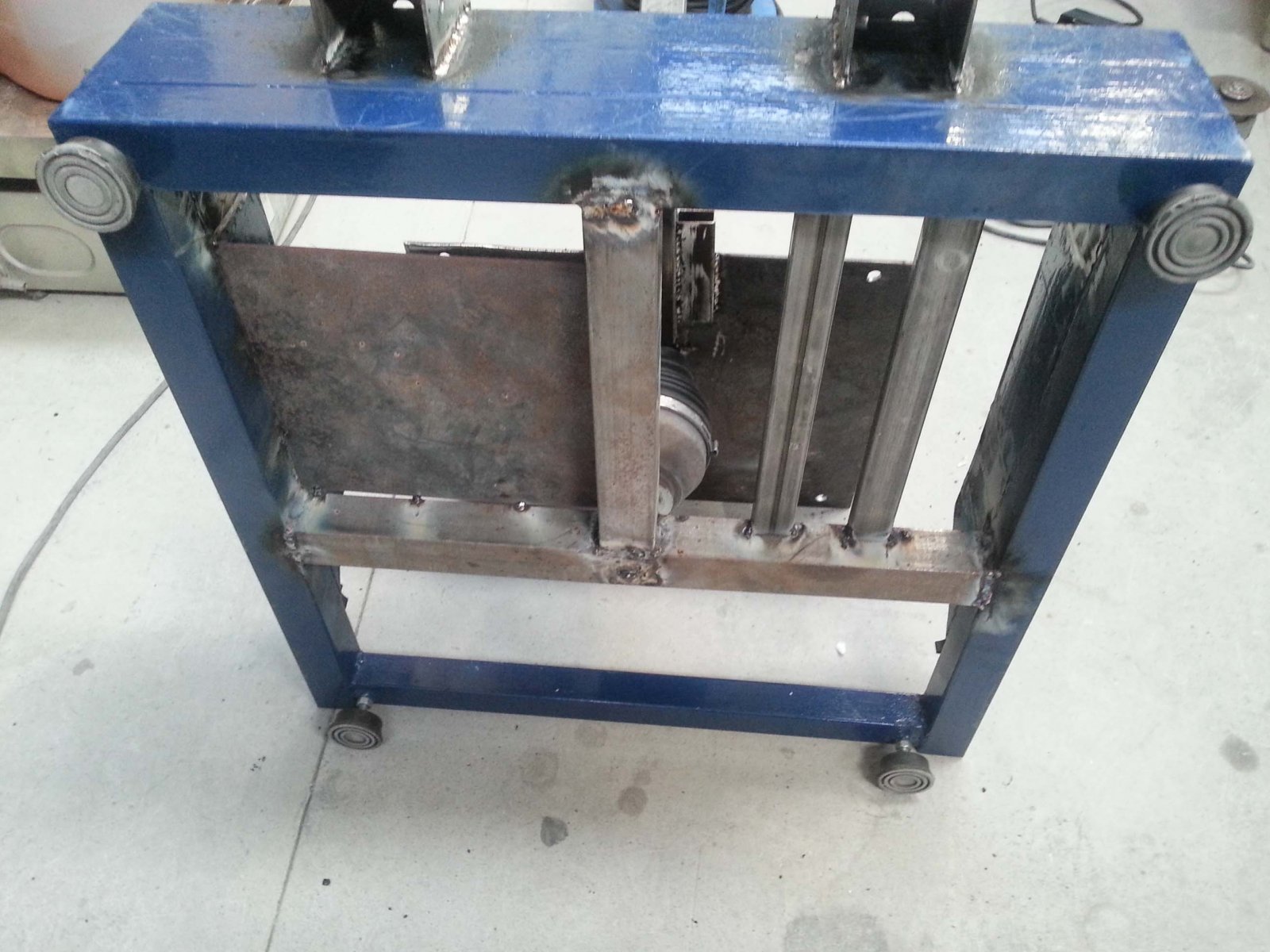

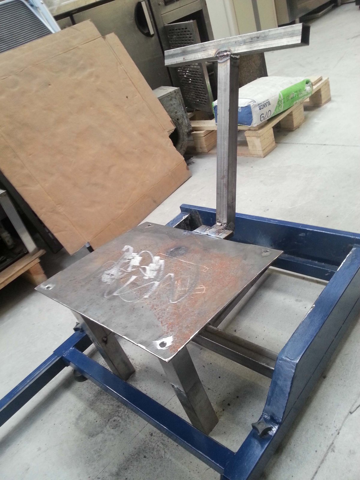

    I will try to document my 2dof manufacturing project by modifying my home cabin to insert the wipers and electronics to turn it into a motion simulator. My goal is to be functional, quiet and occupy the minimum space.
    Voy a tratar de documentar mi proyecto de fabricación 2dof modificando mi cabina casa para insertar los limpiaparabrisas y la electrónica para convertirlo en un simulador de movimiento. Mi objetivo es ser funcional, tranquilo y ocupar el mínimo espacio.
