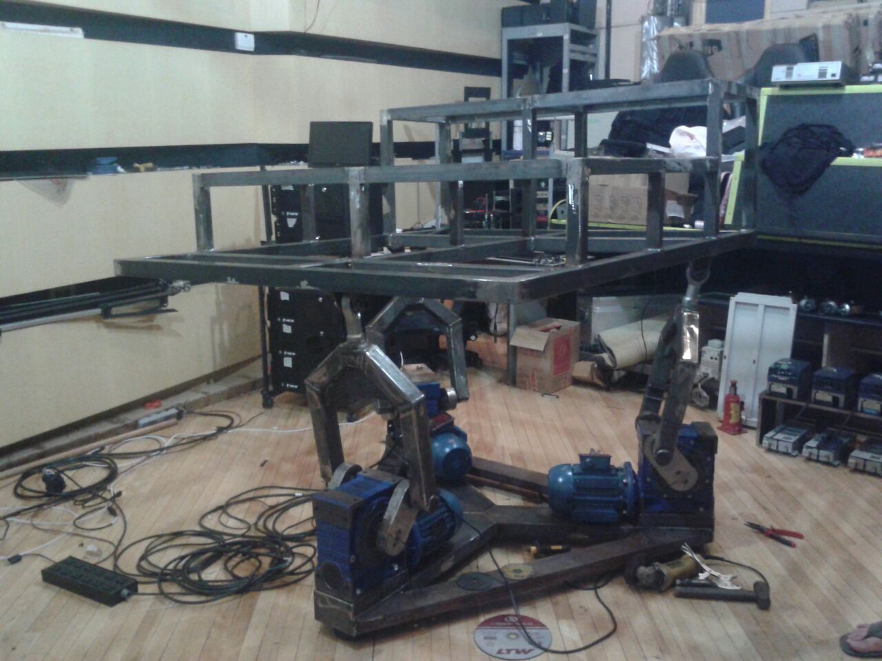

    2DOF, 3DOF, DC motor, Motion platform
    Boa noite, este é meu primeiro post, peço desculpas por meu Inglês que é um pouco enferrujado, hahaha, meu nome é Tiago e eu sou do Brasil. I inicialmente construído a 3 dof plataforma de movimento usando 5hp 220v motores trifásicos. Que você está procurando um vídeo virtual de uma montanha russa. Isso é bom, hahaha, mas agora eu preciso para desenvolver uma plataforma 2dof com 1 hp motores e eu pretendo usar o mesmo sistema que controla uma minha plataforma de movimento. O nome da empresa e gilderfluke dos Estados Unidos e fornecer uma riqueza de opções de plataformas para o movimento. Quando entrar em contato com esta empresa (Gilderfluke) para perguntar o seu equipamento pode ser controlado pelo jogo IL 1946, eles disseram que precisa de mais informações.
    Essa foi nossa última conversa:

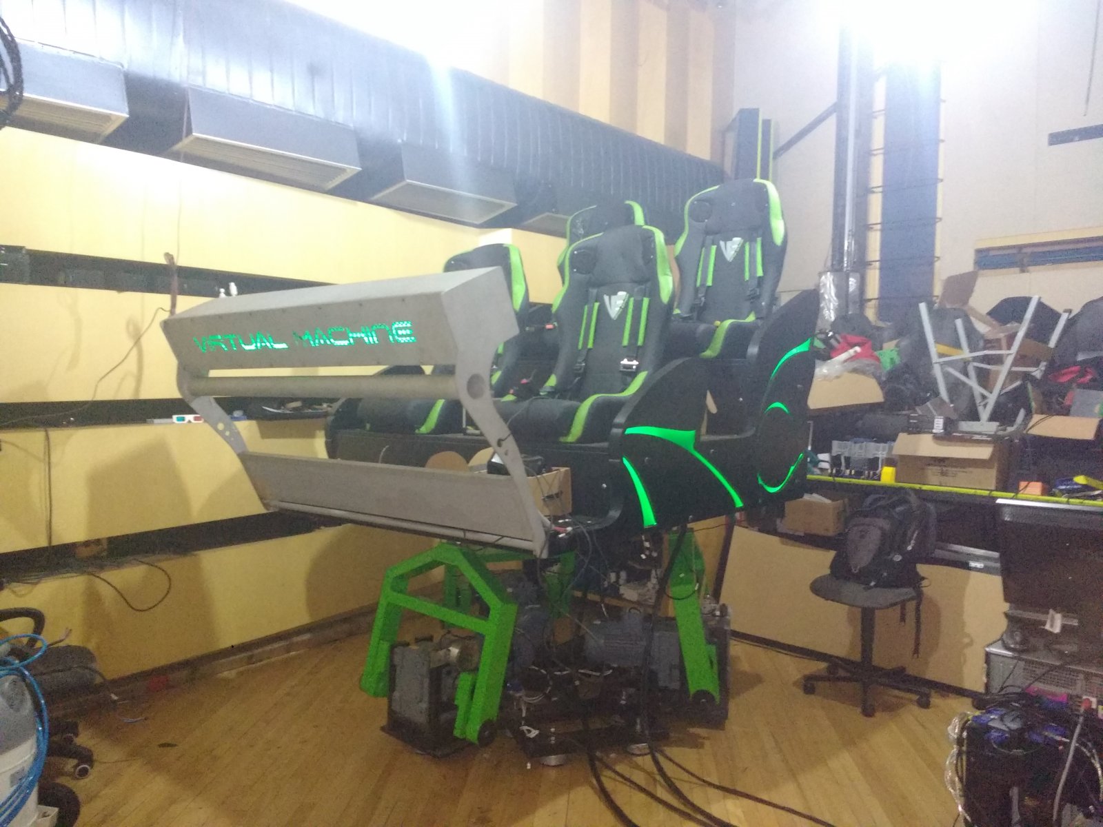

    [ATTACH = cheio] 40067 [/ ATTACH] [ATTACH = cheio] 40068 [/ ATTACH] IMG_20170309_165055215.jpg

    Yes, I'll build the motion base seated and programmed and will sell it to anothercompany that already produce simulators, cause I have a chipper solution.
    And the other company will install the program off IL 1946 to play.

    This was the last message that I received from Gilderfluke.
    I had already sent the link of the two components that I used on my first motion base.
    They use analogyc signal to bump the electric motor that are controlled by frequency inversors.
    It's very cheap and have an excellent answer.

    My first motion base work with a presseted show, and for this application it's ok, but now this client surged, and he what's that I try to integrate the systems.
    That company, Gilderfluke, they tolded that it's possible but they need to know more about the game or plugin, I don't understand very well this things about games, hahaha, it's all new for me in this world of games and real-time controls.
    Hahaha
    For example.
    The control devices that work send digital and analogyc signal to the mechanic parts.
    And receive DMX 512 signal from computer to work.
    I use the device of these company because they have many options that can be added to the motion base, like sensorial effects, like whater, wind, vibration, smell, and others.
    And how I want to reach the best experience to my client I want to continue using these equipment.
    It's much better to me too due to the reason that I already know to program this equipment and have no time to learn a new system, hahahahaha
    But I can learn a lot here at this site and maybe I can change the system and the devices that I'll use in future.

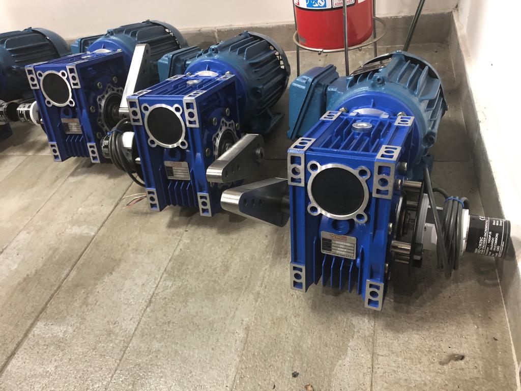

    Hello tiago! I'm Brazilian too, I live in SP. I'm making a 4DOF simulator, also using 220V 1hp three-phase motors, the purpose of my simulator is for racing games. I will use CFW500 frequency inverters from WEG. I would like to know which controller you used, if it was arduino or PLC and also if you used SimTools... If so, I can pay for this information.
  19. Mauro Poltronieri
    Mauro Poltronieri New Member
    Aug 23, 2021
    21Coins
    AC motor, Arduino, 4DOF

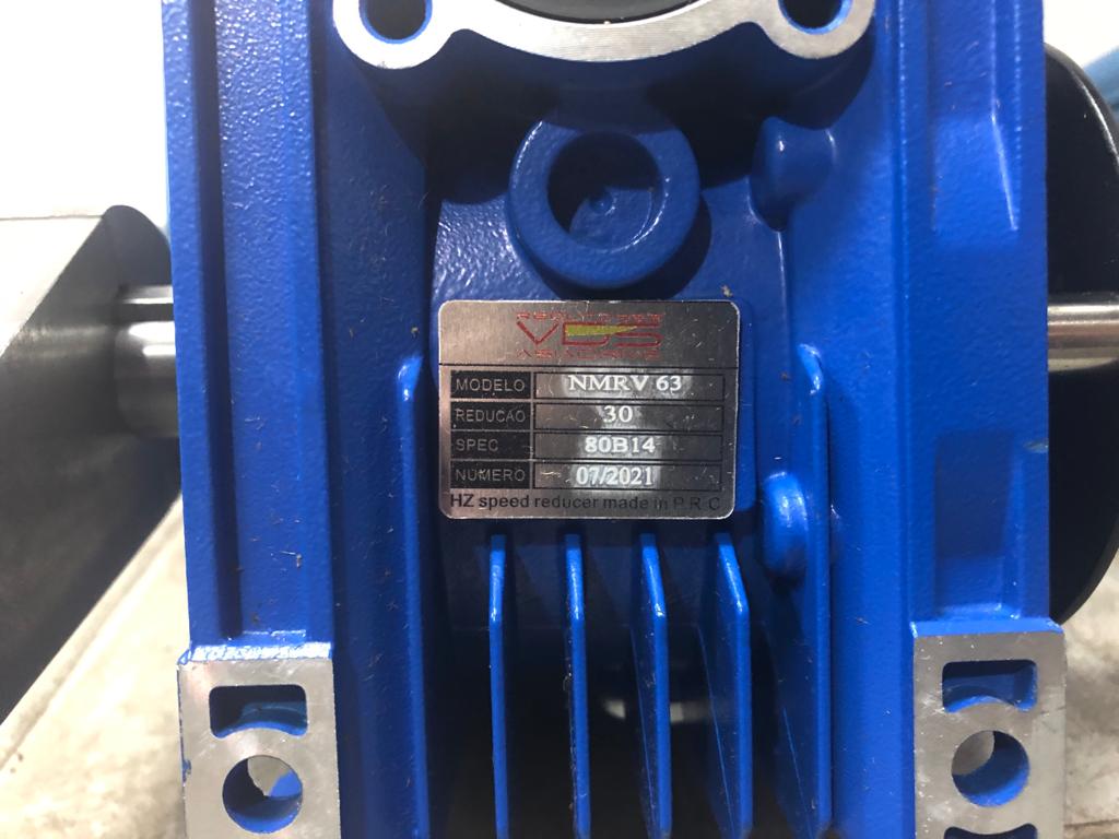

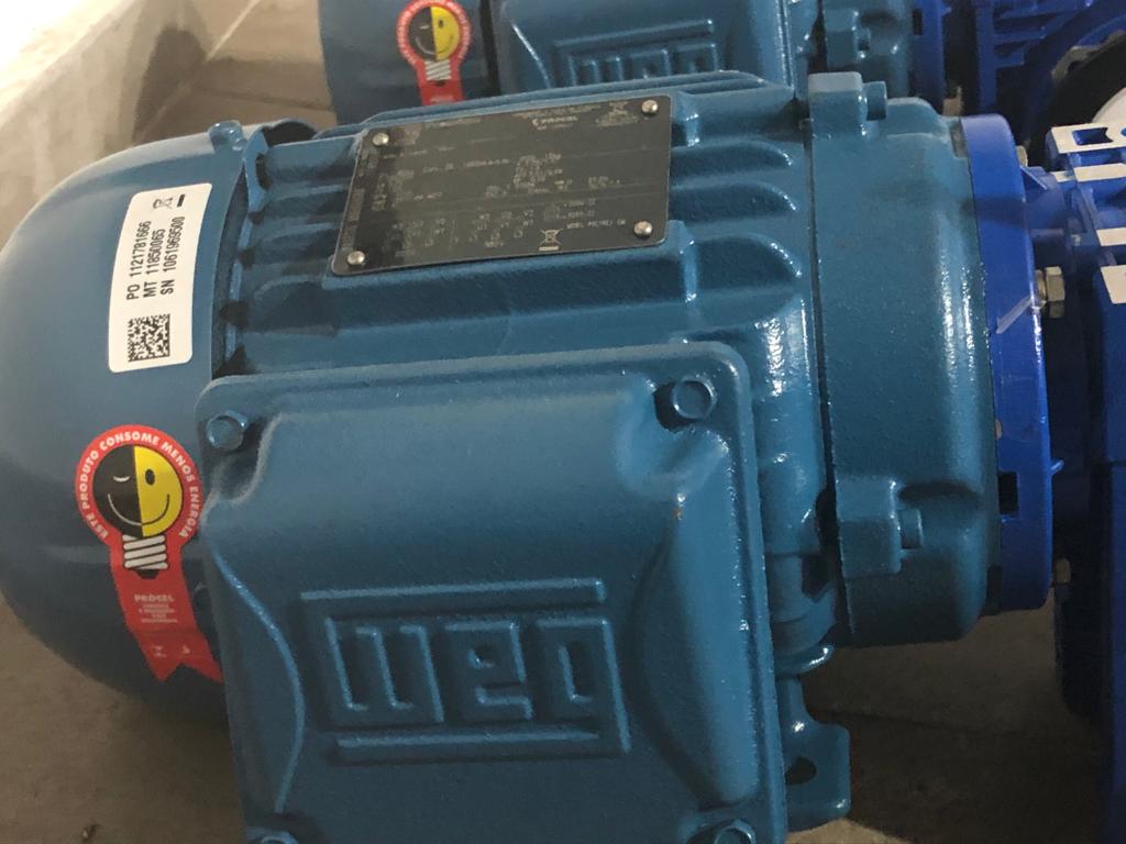

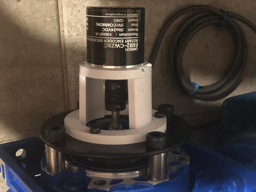

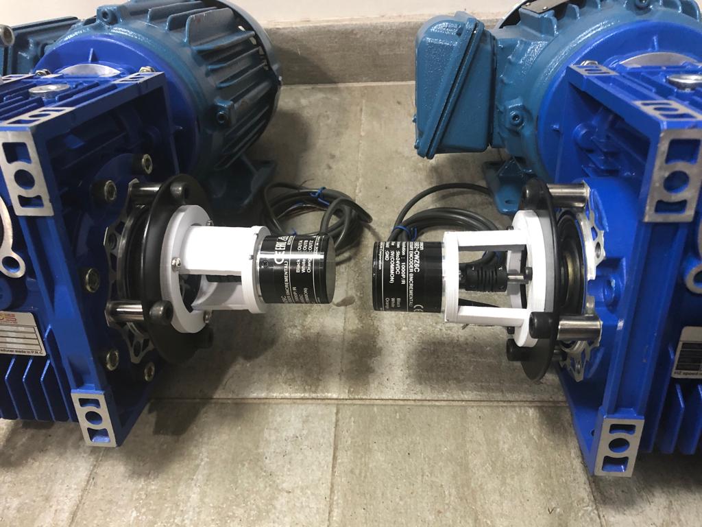

    These are the engines, the mechanics are not complete. However, I have already thought about how to do everything. I just need help in the control and communication part... Thanks in advance Tiago!
