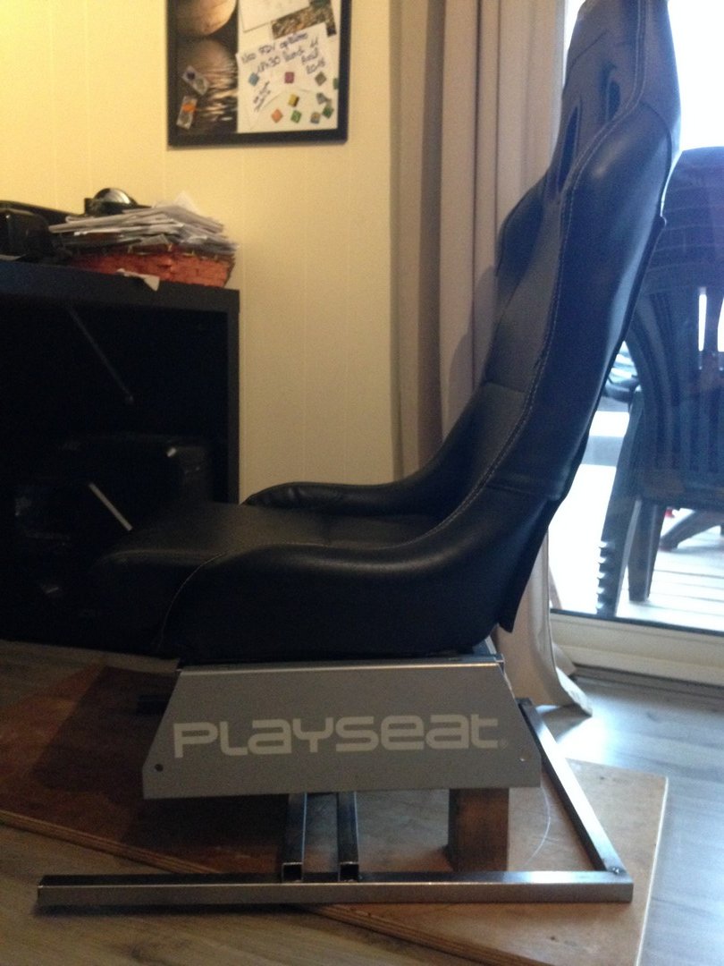

    salut a tous, moi c'est Nickrift et je suis en train de construire mon premier simulateur dynamique
    le but sera de modifier mon playseat existant
    je suis inscrit sur le forum PCSHM ou j ai trouvé toutes les bases necessaire pour la construction
    je possède aussi un volant G25 + un frein a main maison de 205 + un Oculus rift DK2

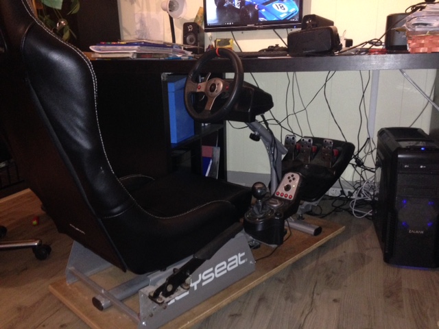

    voici une photo de mon simulateur avant les modifications

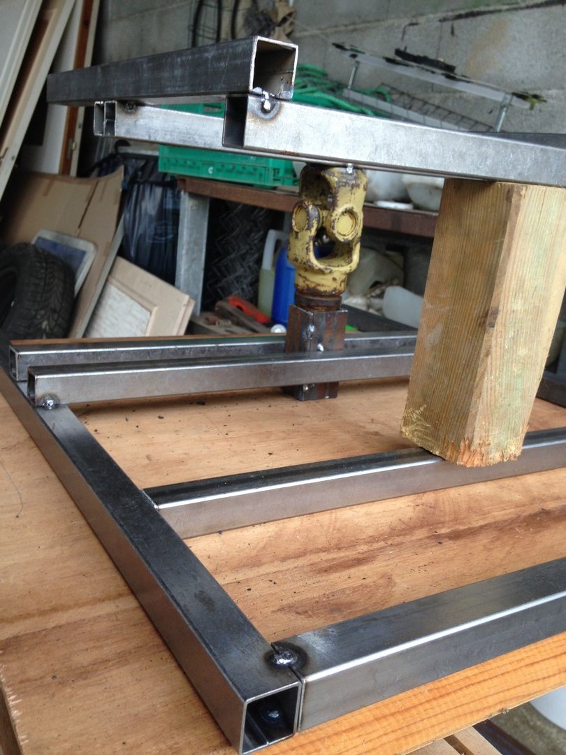

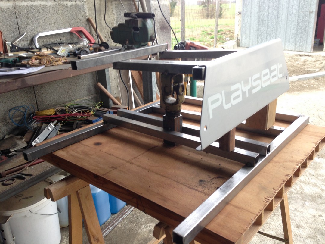

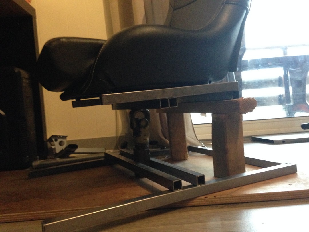

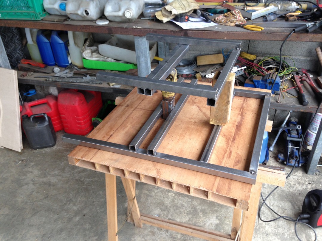

    j ai Commencer a souder, VOICI des Photos:

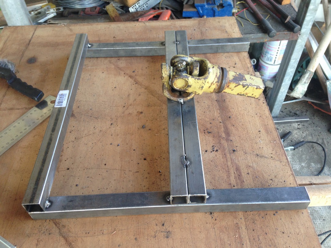

    voici d autres photos

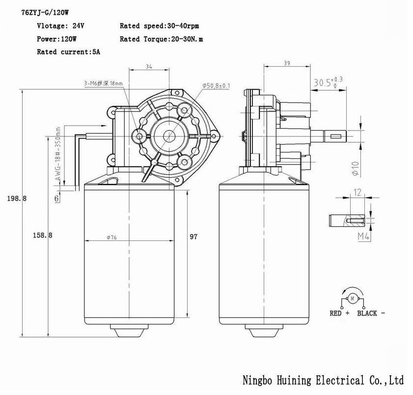

    pour repondre a noorbeast, voici quelques infos sur les moteurs et la partie électronique:
    2 moteurs 120w 24V 40rpm
    1 Arduino UNO
    1 Sabertooth 2x32
    1 alim 24V 20A
    en fait je compte acheter un kit a wanegain et son équipe sur le site PCSHM

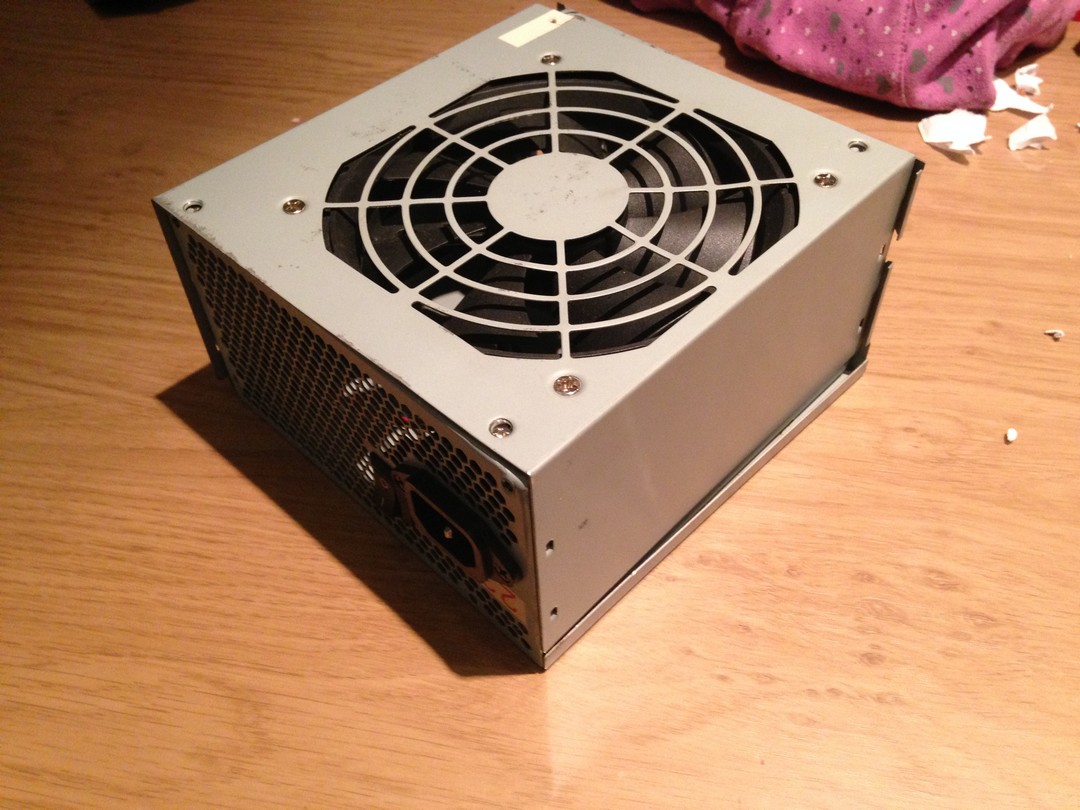

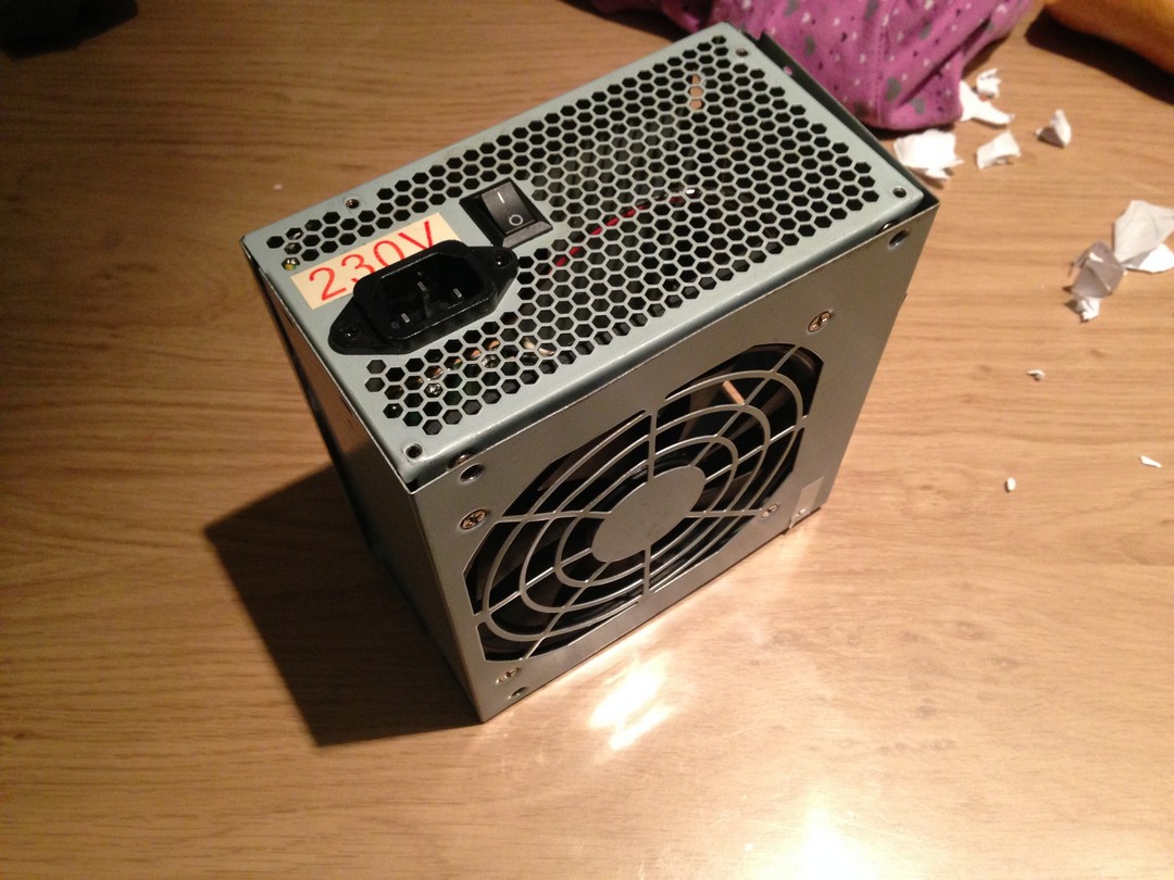

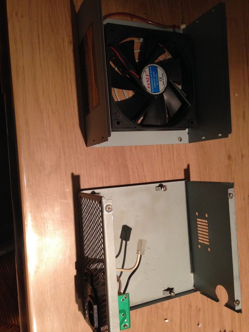

    j'ai aussi récupéré un boitier vide d'alim de pc pour y mettre l'Arduino et la Sabertooth dedant

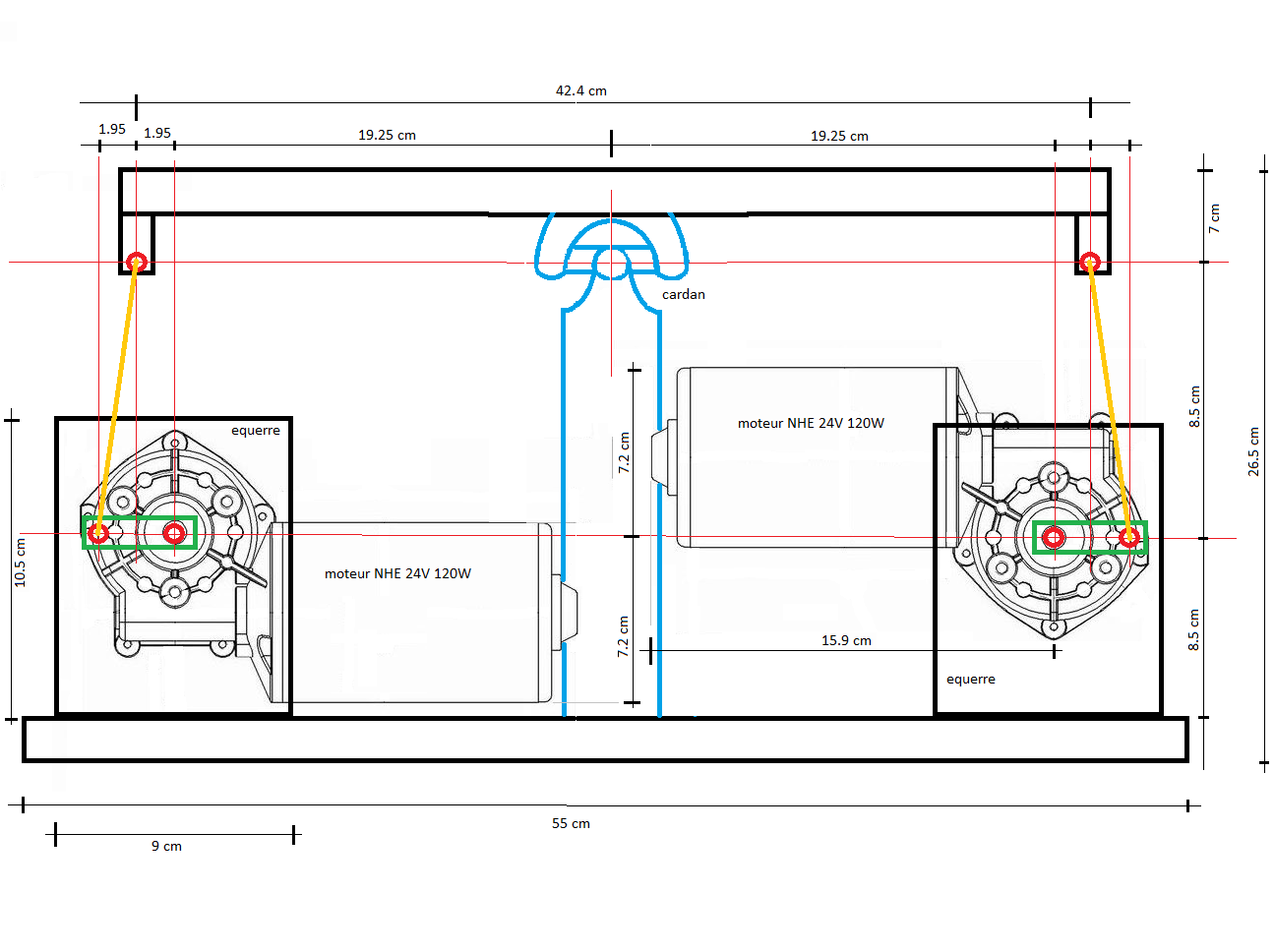

    voici un "schéma" provisoire de la disposition avec les nouveaux moteurs fait avec paint ( je n ai pas sketchup )
    les échelles ne sont pas bien respectées mais ca donne une idées du résultat

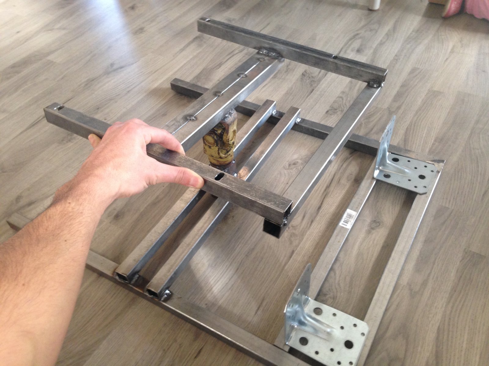

    j ai fini de souder la structure, il reste les equerres a souder

  14. Nick Moxley
    17,056Coins
    +2,506 / 30 / -2
    Motor's might struggle with those rear arm angles/lenghts. I suggest raising up the Upper mount to give the motor's a fighting chance.
  15. piorck
    piorck Member
    May 19, 2015
    103
    french
    258Coins
    +22 / 0 / -0
    tres joli .
    juste un conseil : renforce tes équerres !!! car la force appliquée est très forte

    ok piorck, merci pour le conseil, je vais renforcer tout ca
