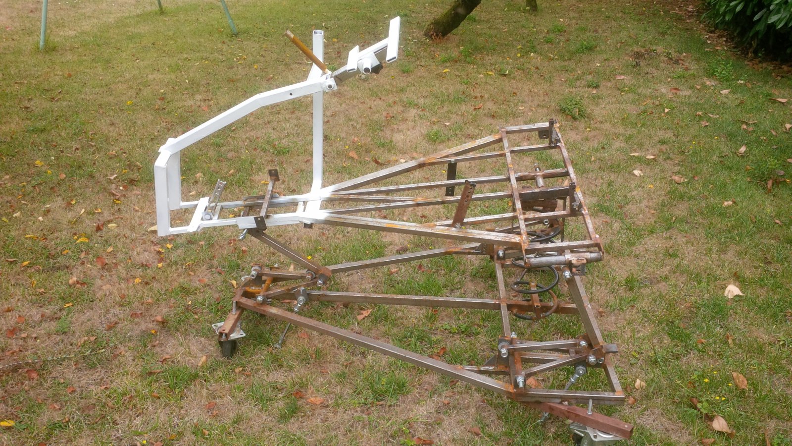

    bonjour a tours moi c julien je suisfrançais en region centre ;
    j ai 37 ans et je viens de mettre au point mon chassis 2 dof /3DOF
    tout mobile apres avoir longtemps essayer de faire fonctionner mon systeme sur " l autre " je me suis finalement laisser convaincre et je me lance avec simtool j avoue etre un peu perdu !!
    ça va passer !!

    A big thank you to you for your donation c Noorbeast awesome I can now download the game to finally test plugins
  4. rul
    rul New Member
    Nov 24, 2014
    323Coins
    3DOF, DC motor, Arduino, Motion platform, 4DOF
    here's a video of my first tests involved two motor only for my third recovery engine had a weakness and my letting go !! still quite SETTINGS notament for noise but nothing insurmountable to be continued ....

    Clever mounting as why girls rods of arrears engines it on glissieres?

    Quels sont les moteurs que tu utilises ?

    tu peu me tutoyer momoclic !!!lol
    j en parle sur PCSHM mais en fait sa va me permettre de corriger se que j en avais dis car pas de plaque dessus je pensais que c' été des moteur 300W mais sa ne serai que 200 w vu mes mesures se sont des moteurs qui été sur un fauteuil roulant de reforme
    you can memoclic tu me !!! lol
    I speak on PCSHM but in fact it's going to allow me to correct is that I had to say no because I thought top plate c summer of 300W engine but its 200 w shall be only saw my actions have engines that was on a wheelchair reform

    pour completer ma reponse en fait je pense que la rapidité viens de la conception du bras qui amplifie le déplacement vertivale pour une amplitude de presque 15 cm sur 75° de rotation pour l axe reducteur ,
    l amplitude du bras est reglable et surement a affiner j avoue quetes connaissance mmoclic m aurai bien servis a certains moment de la conception je suis en admiration devant letravail et l aide que tu apporte sur les forum !!
    j adorerai avoir ton avis d expert sur mon chassis .
