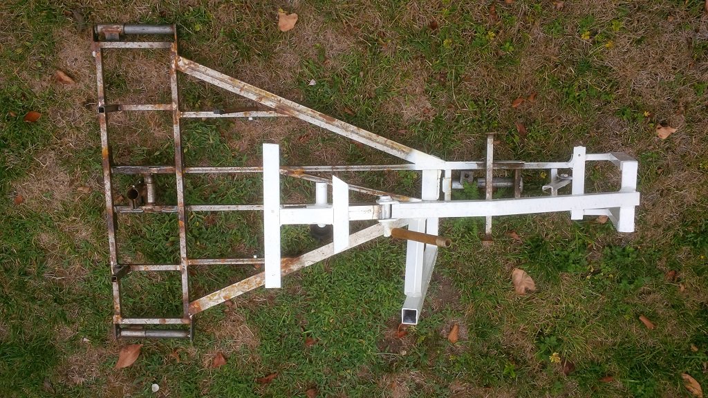

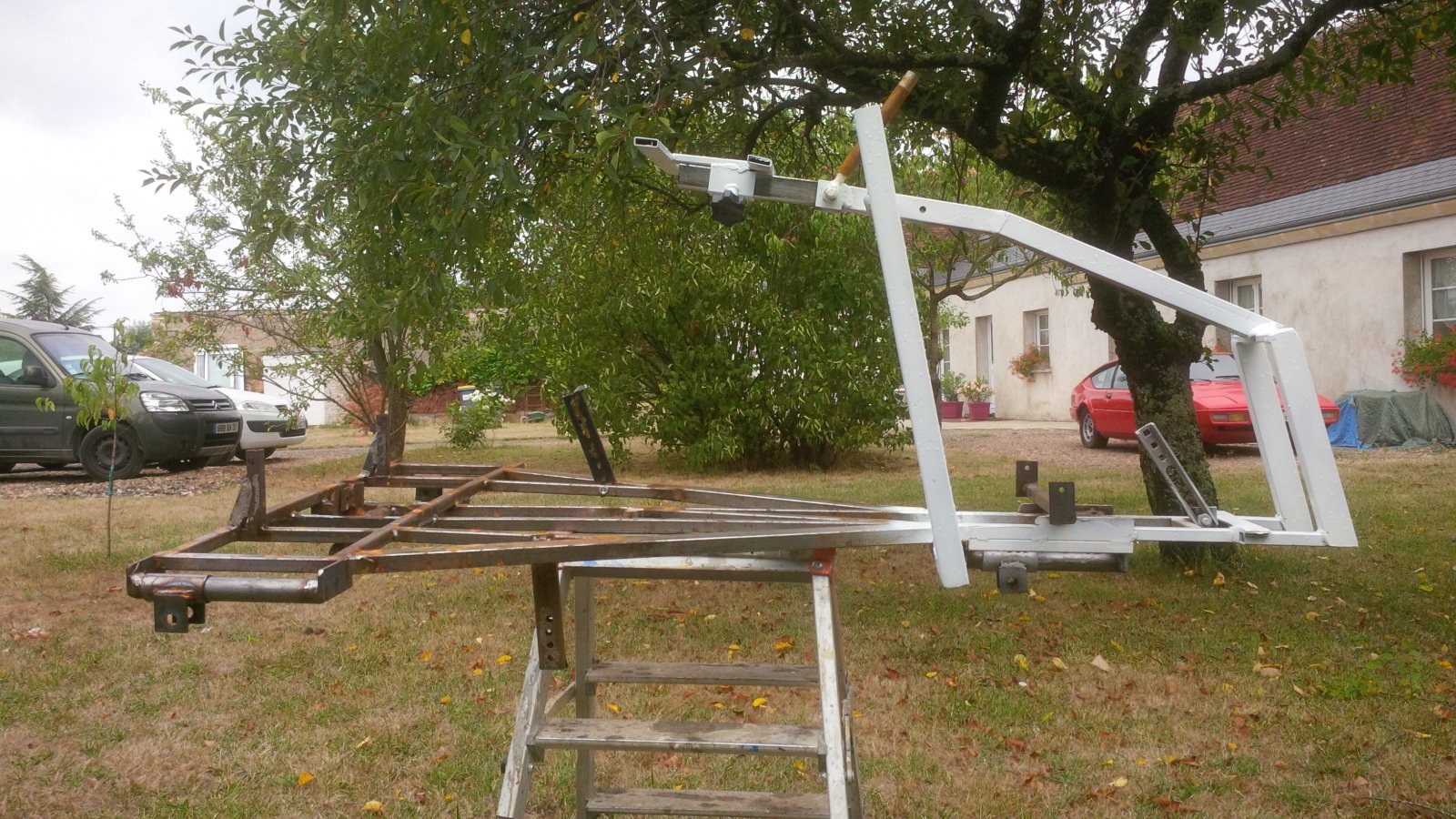

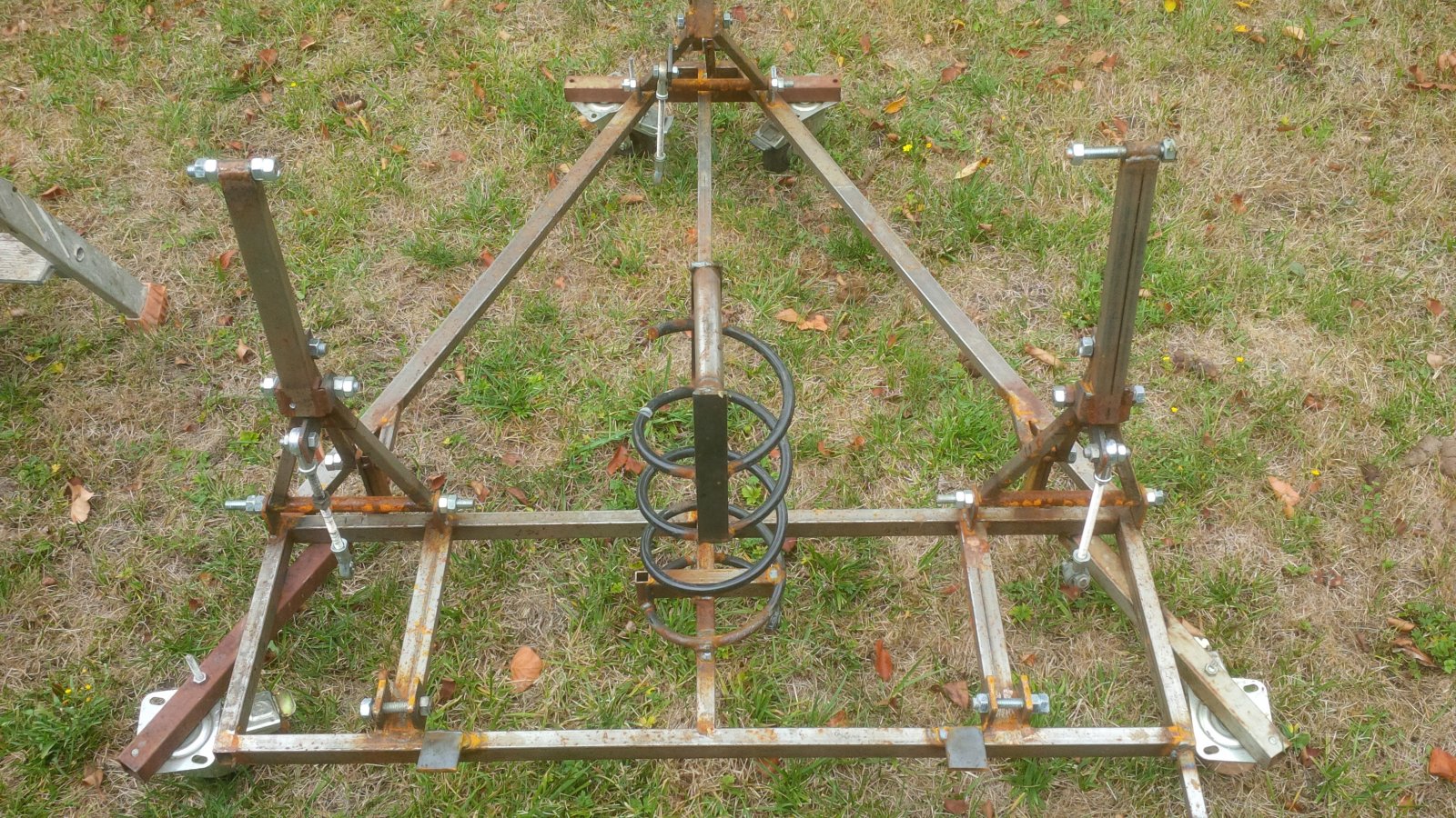

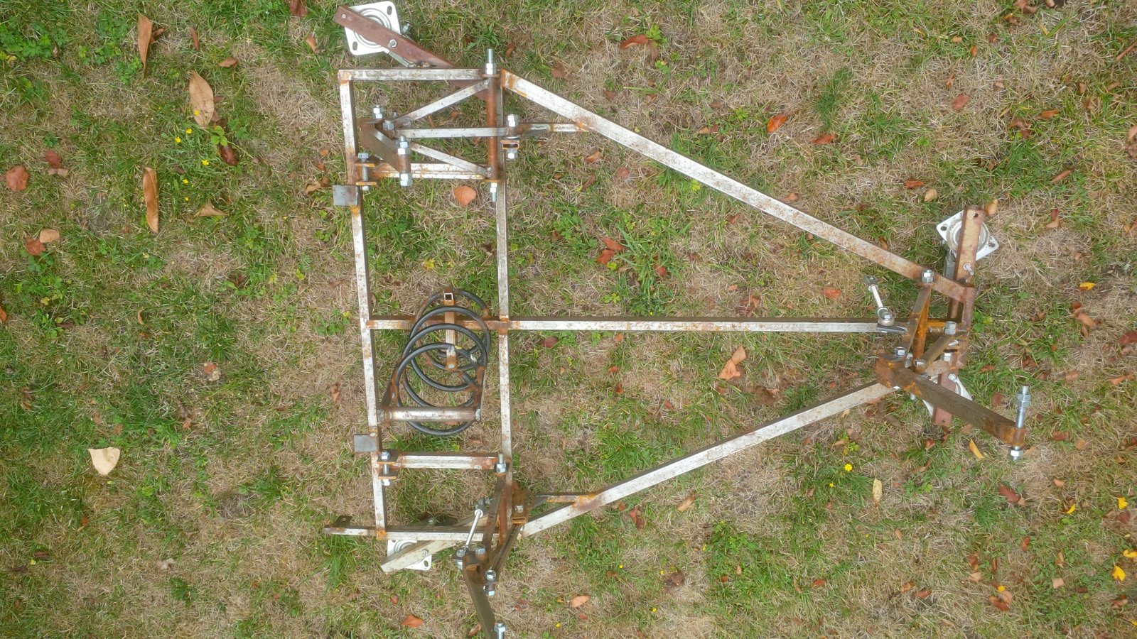

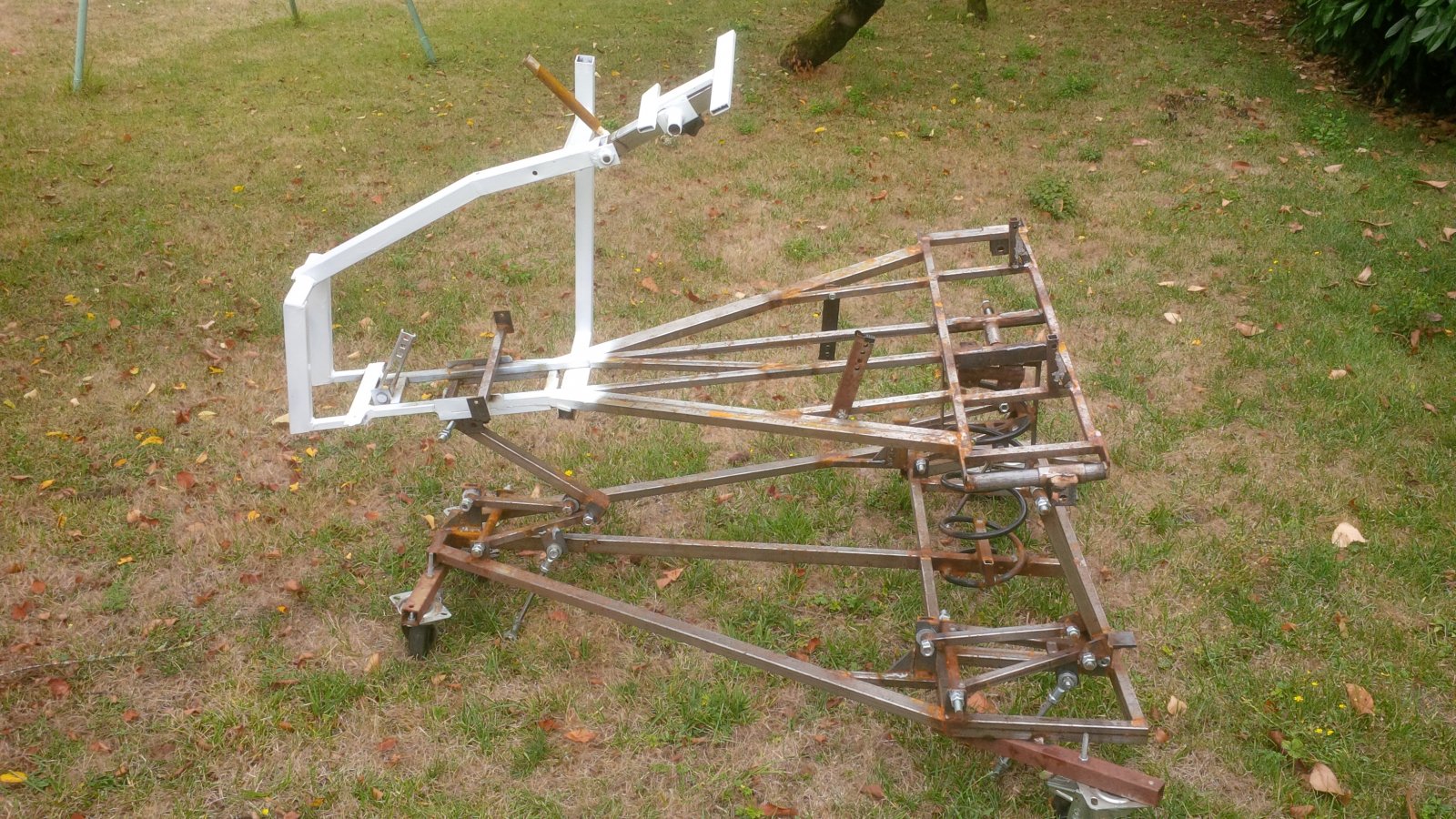

    Mon Projet est une plateforme basée sur trois axes mécanique motorisé qui peu être équipé de manière libre ,
    par type de moteur mais aussi play seat vol , auto, ......
    Les dimensions :
    l : 1300 mm
    L : 1000 mm
    H: de 500 à 600 celon moteur roulettes .;
    Rotation moteur : 60°
    Debattement des axes : 155 mm
    Chassis fixe /
    Chassis mobile :
    L'enssemble :

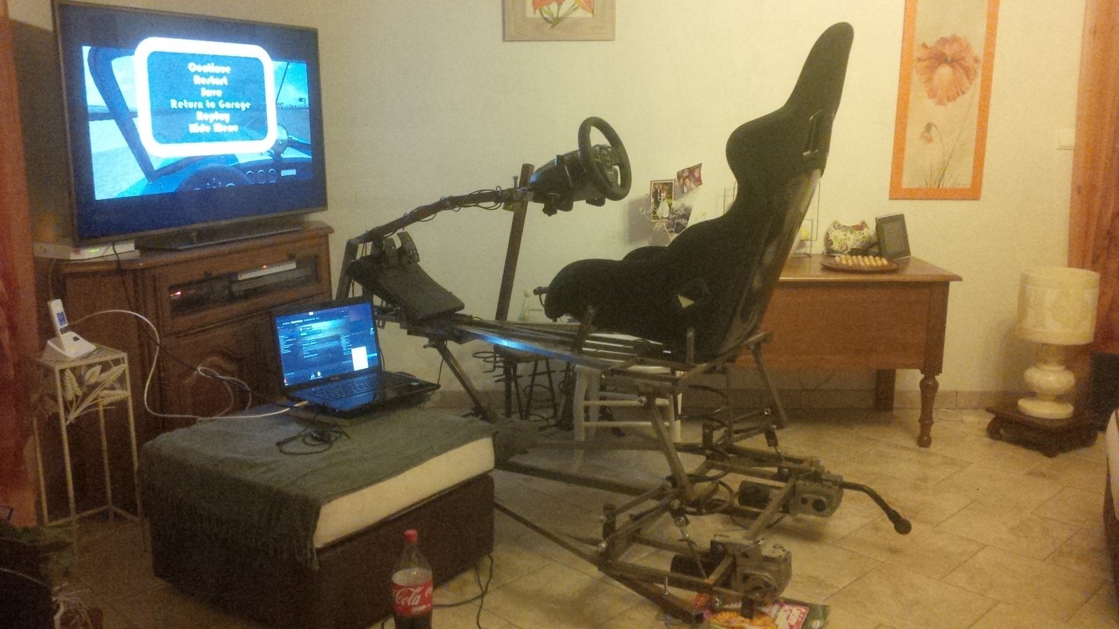

    Le petit essais en statique bien sympa déjà les vibration du volant se sente dans le siege grace au ressort !!
    Mon siège :

    Do you have a video of your simulator in action?
  4. julien b
    julien b New Member
    Oct 8, 2015
    10
    TOURS
    282Coins
    Not even I start with just simtool I discover and all this does not seem so simple in any case not clear yet; Moreover, not enough area for play Plugin J hope to put one very soon it would like to say that I finally get to test but we must learn to walk before you can run when I read !! thank you has very soon
