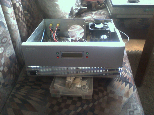

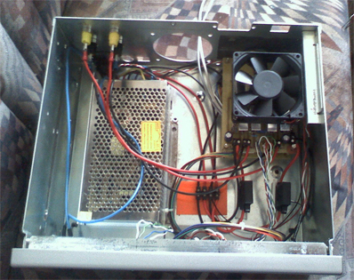

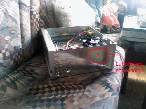

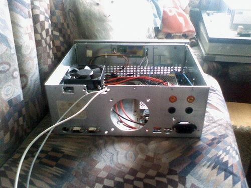

    So bin nun fast fertig mit meiner Box,was meint Ihr wo soll ich den 2 Lüfter hingeben?wenn er überhaupt notwendig ist.
    Oder genügt es so wie es ist.Es kommt noch eine Verkleidung drauf wo der Lüfter der H-Bridge ausgeschnitten wird mit Lüfterfilter.
    Was meint Ihr?

    Ich denke einen zusätzlichen Gehäuselüfter brauchst Du nicht. Mach die Löcher in den Deckel für den Kühler von der H-Bridge, wie Du schon erwähnt hast, und gut ist.
    Hat das Netzteil eigentlich einen eigenen Lüfter verbaut?.

    Hallo Michael N.
    Nein es hat keinen eigenen Lüfter ,werde aus diesem Grund vielleicht doch schräg versetzt noch einen 80 er Lüfter verbauen mit Filter und gut ist.Denke dann bin ich auf der sicheren Seite.
