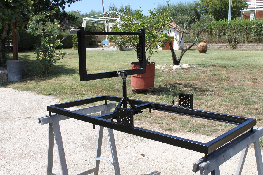

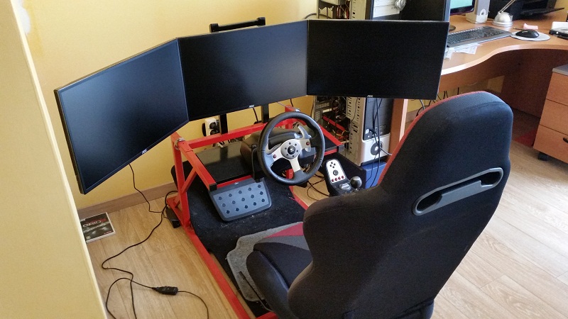

    trovo un attimo di tempo per aggiornare:
    ho proseguito facendo qualche rinforzo mirato alla struttura, poi ho costruito la struttura smontabile e regolabile per i monitor...antiruggine e verniciatura.
    I find a moment of time to upgrade:
    done some targeted reinforcement to the structure, built removable and adjustable structure for a 32-inch lcd to ... coating and rust.
    ecco che finalmente si comincia a vedere qualcosa!!!!!
    Chiedo scusa per il disordine ma visto che all' epoca avevo una ristrutturazione in corso questo locale fungeva da sgabuzzino
    ecco la parte fissa della postazione finita con un monitor 32 pollici provvisorio....forse avrebbe bisogno di una spolverata ma la tentazione di spararmi qualche giro con gt5 mi ha distratto un tantino quindi ve la beccate così com'è bella impolverata :grin
    so finally we begin to see something!!!!!
    I apologize for the mess but since at that time I had an ongoing restructuring it was storage here is the fixed part of the finished with a 32-inch monitor temporary. .. maybe would need a sprinkle but the temptation to shoot me a few rounds with gt5 has distracted me a little so I Peck as is pretty dusty :grin
    e questo è il risultato finito (arriverà il triplo monitor ma il resto è abbastanza definitivo).
    Spero vi piaccia.
    Domani cercherò di postare la costruzione della base con il movimento:cheers
    and this is the finished result (you get the triple monitor but the rest is pretty final).
    I hope you like it.Tomorrow I will try to post the basic construction with the movement :cheers

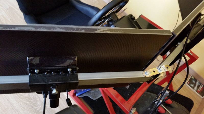

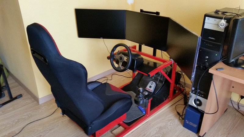

    Here are some pictures of the current status with the 3 monitors
    e qui il sistema per regolare posizione e angolazione dei monitor, sovrapporre o meno le cornici ecc, il tutto con pochi centesimi di spesa che non guasta mai :grin
    and here the system to adjust position and angle monitors, superimpose frames or not etc, all with just a few cents of spending that never hurts :grin
  13. bsft
    ok, , nice looking static 3 screen rig.
    As for motor movement, you need to be more specific if you are doing a seat mover or full frame.
    Avoid Springs, they are a bad idea and only reduce motion, when a properly balanced setup with motors connecting in the right place is a far better option. Fix it right first is best.

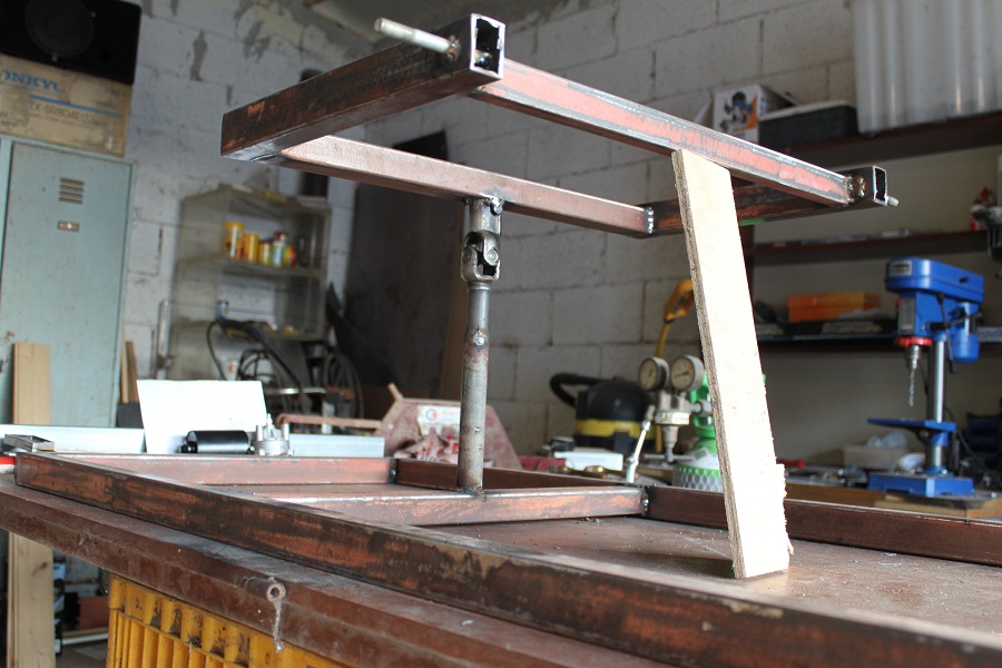

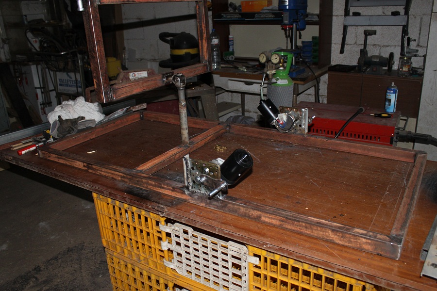

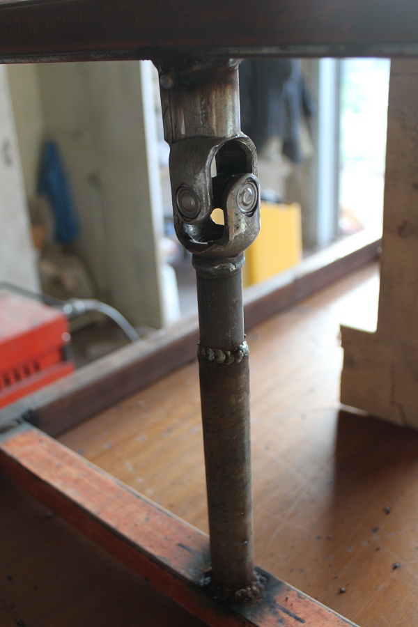

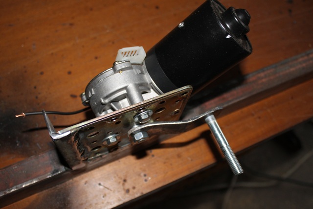

    ecco intanto la realizzazzione della base con il movimento
    Here's the finish of the base with the movement
    qui aggiunte staffe e supporto motori
    here added brackets and engines support
    inizialmente avevo creato un sistema a glifo oscillante per i potenziometri (che dopo poco ho sostituito per paura di avere scarsa precisione) ed ecco qua la parte meccanica completa
    Initially I created a glyph for potentiometers (that soon after I replaced for fear of having poor accuracy) and here the complete mechanics
    e qui un video test per verificare che il sistema lavorasse bene senza romper i potenziometri
    and here a test video to verify that the system worked well without romper potentiometers
