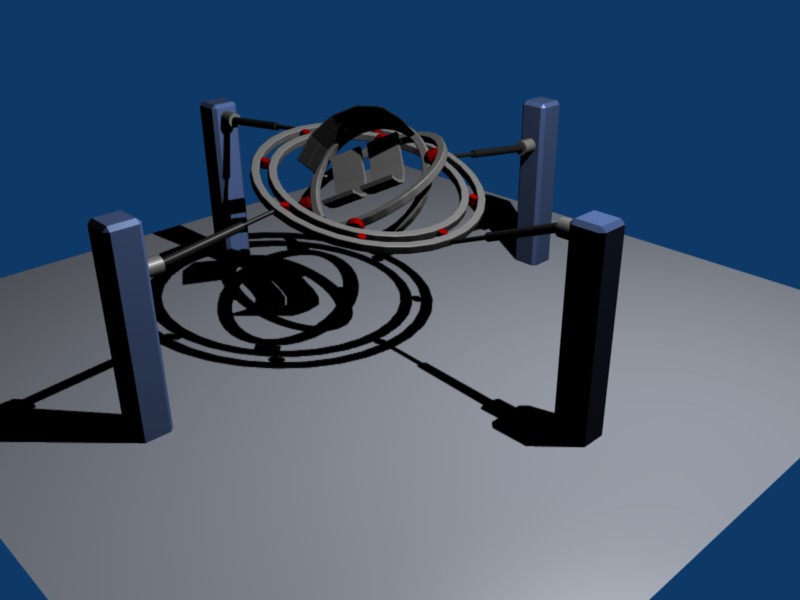

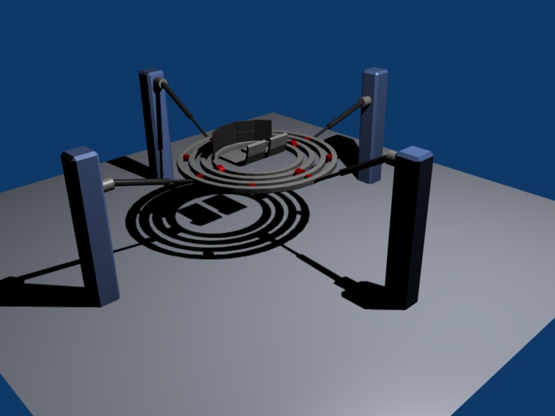

    Hallo Forum!
    Befasse mich erst seit ein paar Tagen mit dem Thema Simulatorbau. Da ich frühstens in 2 Jahren mit einem Selbstbau beginnen könnte - also falls ich dann noch Spass am Thema habe - plane ich einfach mal los und versuche mich an einer virtuellen Umsetzung. Anregungen und Vorschläge sind willkommen.
    Prototyp der Mechanik:
    Nachtrag 1:
    Bitte den Titel nicht falsch verstehen, auch wenn geträumt wird, soll der Simulator realistisch sein und auch theoretisch gebaut werden können.
    Was bei der vorgeschlagenen Konstruktion problematisch ist, sind die Kräfte die in den Hydraulikzylindern auftreten. Die Technik ist für mich neu, aber ich denke vor allem die Richtung in der die Kräfte wirken, dürfte für einen hohen Verschleiß sorgen. Auch die Verankerungen müssten einiges aushalten.
    Vorteil der Konstruktion wäre die hohe Bewegungsfreiheit.
    http://www.dailymotion.com/video/xcocji_simu01_videogames
    Nachtrag 2:
    Wären die Sitze innerhalb der Kugel noch verschiebbar, könnten zusätzliche Bewegungen generiert werden:
    http://www.dailymotion.com/video/xcodxi_simu02_videogames
    Frage: Kann ich nur Youtube-Videos direkt einfügen oder auch welche von DailyMotion?

    die Videos und Bilder sehen schon interessant aus. Dürfte enorm aufwändig und teuer werden, die grossen Hydraulikzylinder um die eigene Achse drehen zu lassen um der Sphere weiteren Bewegungsspielraum zu bieten.
    Wie wäre es stattdessen mit der Montage der Kugel auf einer 3 DOF Platform?
    Klick mal auf POST REPLY und nutze nicht das Quick-Reply Feld. Dann siehst Du oben rechts einen Button für den bbcode
    Dailymotion Videos gehen nicht!
    Grüße, René

    Bei den Hydraulikzylindern sehe ich momentan nicht mehr das Problem. Ich denke es entstehen dort nur Kräfte in Richtung der Kolbenbewegung, da es so ähnlich ist wie bei einem Seil. An den beiden Enden müssten Kugelgelenke angebracht werden. Der Betrag der Kraft dürfte allerdings enorm hoch werden, berechnen ließe sich das erst wenn man eine ungefähre Vorstellung der Masse des Simulators hat.
    Wie meinst du das mit dem um die eigene Achse drehen?
    Im Prinzip würde nicht gegen einen Aufbau wie in deinem Bild dargestellt sprechen. Bei meinem Aufbau gefällt mir die große vertikale Bewegungsfreiheit, da sich die Plattform über und unter die Hydraulikzylinder bewegen kann. Allerdings, was nützt das, wenn man es so nicht umsetzen kann?
    http://www.dailymotion.com/video/xcoexv_simu03_videogames
