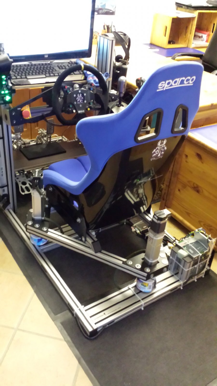

    Ich habe mein Tri-Motion mit Linear-Motoren und Alu-Gestell im DIY fertiggestellt
    anbei Video:
    Schweden-Rallye
    mit Tri-Motion und SimTools

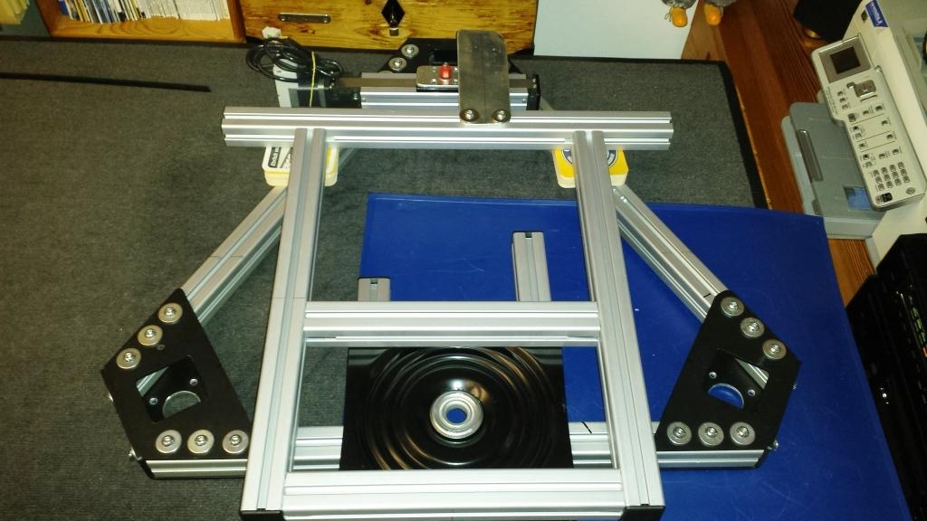

    In meinem Lastenheft stehen ein modulares kleines und schlankes Rig das MIT unterschiedlichsten Bewegungs-Systemen Wie zB
    - 2-DoF-SCN6,
    - Tri-Motion-Getriebemotoreneinheit (zur Zeit Simukit 350W)
    - Tri-Motion mit Linearmotoren (zur Zeit Frex HyperAxis)
    aufzurüsten ist.
    Entstanden ist ein Modulares Rig für alle drei Bewegungs-Systeme, bestehend aus:
    Vorderbau mit Lenkradhalterung (Höhe- und Neigung einstellbar) und verschiebbare Pedal-Halterung.
    An die Vorderbaukonstruktion Wird das jeweilige Motion-System einfach verschiebbar angedockt.
    Erster Fahreindruck:
    Es Hat sich gelohnt Tri-Motion umzusetzen!
    Das Fahrgefühl hat sofort Freude gemacht und ist Gegenüber meinem 2-DoF SCN6-Systems Deutlich intuitiver und Versetzt EINEN noch mehr in jeweilige Fahrsituation.
    Tri-Motion ist noch präziser und "weicher" zugleich .

    Nice rig :thumbs. That noise although would drive me nuts :). You could change out those steppers for a compatible servo motor, but unfortunately it could get expensive.

    I believe the immersion this rig provides must be fantastic. It's a great concept imo, but I doubt the SCN6's are suitable for that. I'd be concerned about the actuators' radial load capacity being too low for people using load cell brakes with higher brake forces. However, there are mechanical solutions for that.
    The problem is the noise...that would drive me nuts as well.

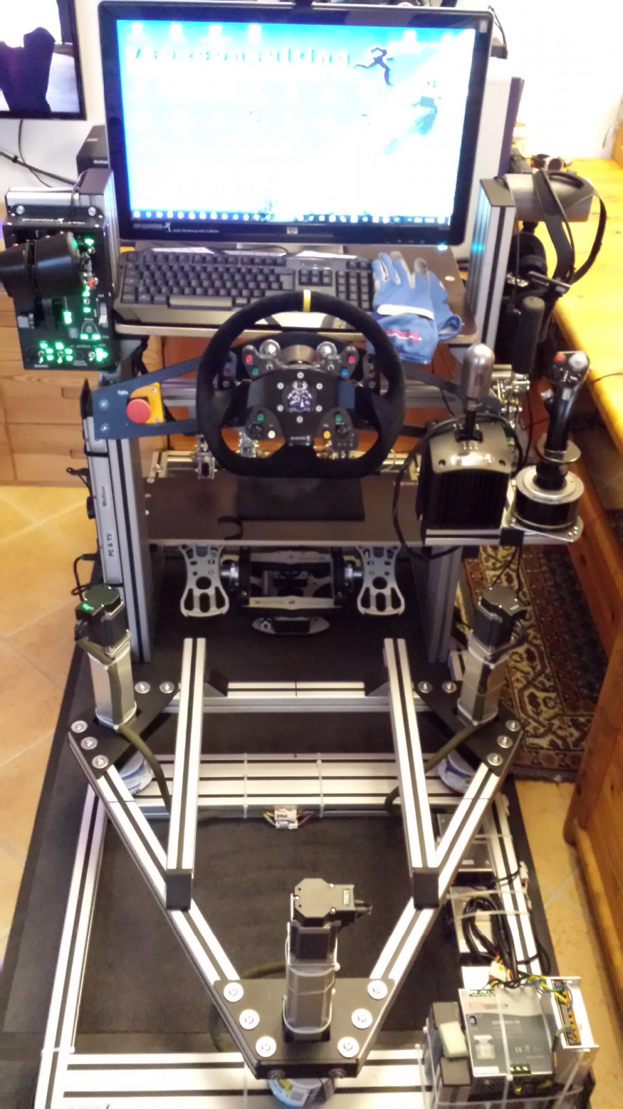

    Side by side comparison
    with my two tri-motion systems I designed
    vsp Tri-Motion with 350 watt geared motors
    versus
    vsp Tri-Motion with HyperAxis Linear Drive
  11. vsp19
    vsp19 keep Sim-Racing Gold Contributor
    Nov 17, 2016
    46
    170Coins
    +27 / 0 / -0
    2DOF, 3DOF, SCN6
    Conclusion
    side by side test and building experience
    I prefer my Tri-Motion system with the HyperAxis linear motors from Frex !
    This motion system has significantly more power and is significantly more sensitive. You will see it in the Video
    However, you have to reckon with a material insert of 4,000, - €.
    The DIY construction time is however significantly shorter with approx. 5 hours
    The Tri-Motion with the geared motors from SimuKit
    is a cost-effective motion solution with a material insert of approx. 2.000, - € and my DIY construction time of approx. 20 hours.
    Keep SimRacing ... with Tri-Motion

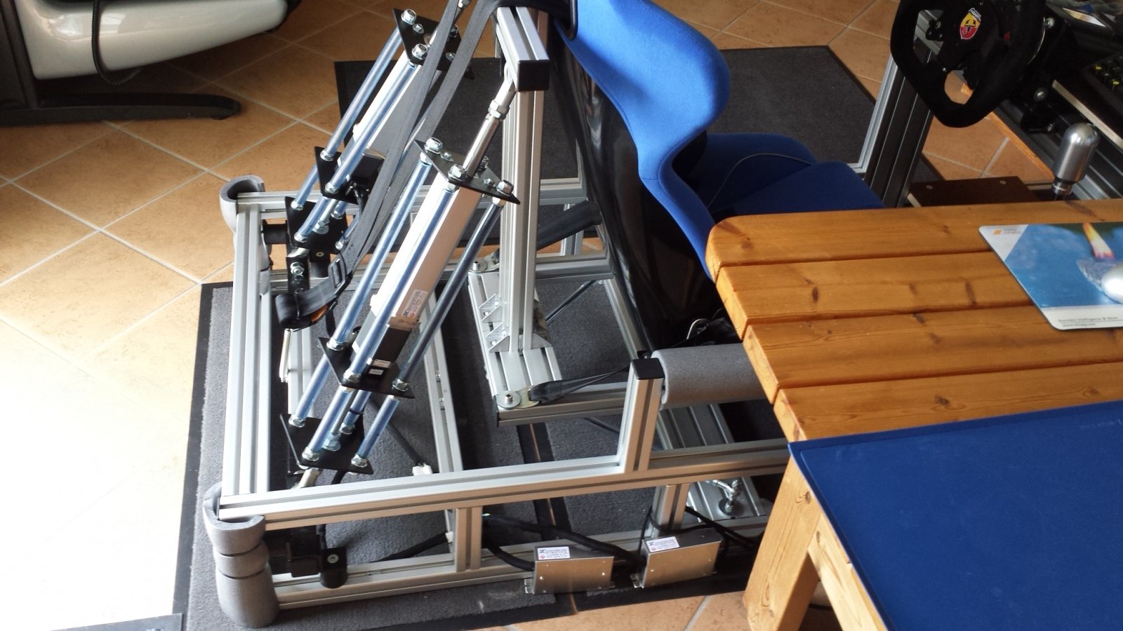

    Now my TriMotion with DuraHyperAxis
    I have extended by a Seat Traction loss
