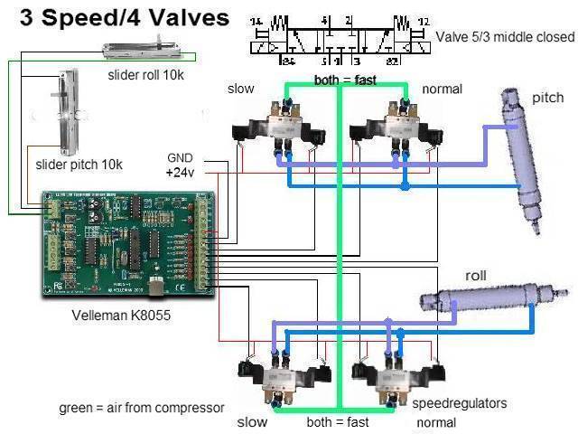

    Hallo,
    ich bin gerade dabei einen Full Motion Chair zu basteln. Dazu habe ich mich für folgenden Bauplan im Anhang entschieden.
    Da hatte ich dann folgende Ventile bei Conrad rausgesucht: http://www.conrad.de/ce/de/product/580558/53-WEGEVENTIL-G14-V61B6DDA-X5020
    Leider sind diese bereits ausverkauft und ich wollte fragen ob jemand weiß wo ich noch solche Ventile mit den Spezifikationen her bekomme. Es müssen nicht die gleichen sein. Sie sollten aber auch mit 10 Bar laufen und die gleiche größe der Anschlüsse haben.
    Dazu wollte ich noch fragen. Brauche ich noch was zusätzlich zu den Ventilen oder wird alles was ich brauche mitgeliefert?
    Gruß Tox

    Habe nun Ventile von Riegler genommen die die gleichen Spezifikationen von den ersten hat.
