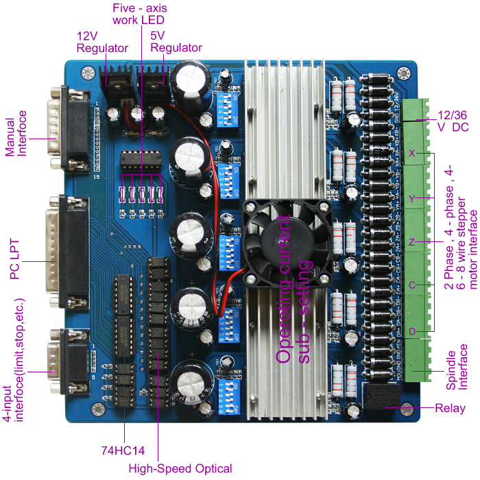

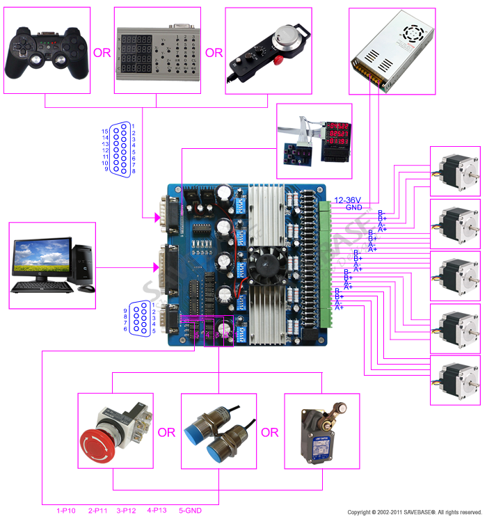

    Hallo,
    wie sieht aus mit dem (Board: HY-TB4DV-M und Chip: Toshiba TB6560AHQ)
    Toshiba TB6560AHQ Chip - starke Leistung, maximaler 3.5A Ansteuerungsstrom.
    1-1/16 Mikroschritt Einstellung - Höhere Genauigkeit und gleichmäßigeren Betrieb als Standard 1, 1/2 Schritt.
    Einstellbare 1.5A-3A Umrichterstrom-Einstellung für jede Achse - 25%,50%,75%,100% des vollen Strom kann für verschiedenene Schrittmotoren eingestellt werden.
    Schutz bei Überlast, Überstrom und Übertemperatur - ganz sicher für Ihnen Computer und Zuhör.
    An Bord aktuellen Schaltzustand - Ausgangsleistung kann je nach Anforderung bestimmte Benutzer eingerichtet werden !
    Ausführliche geschlossen - optische Isolierung vom ausführlichen geschlossen Typ zum Schutz der Computer des Benutzers und Ausrüstung.
    Spindel-Schnittstelle-Relais - Ausgänge max. 36V 7.5A für Spindelmotoren oder Kühlmittelpumpe (nur ein Gerät kann durch diesen Ausgang mit Strom versorgt werden.)
    4-Kanal-Eingänge Schnittstelle für XYZ begrenzen kann und not verwendet werden.
    Professionelles Design - Zwei-Stufen-Signalverarbeitung mit Super Anti-Jamming.
    Bipolar Konstantstrom Chopper - Antrieb mit nicht-resonanten Region - Steuermotor dreht glatt ohne Kriech-Effekt.
    Vier Steuereingänge ( in Paar von Messern geteilt ) - Ermöglicht die Festlegung von Grenz- und Notfall-Stop.
    Universal-Architektur - Unterstützt die meisten Software parallel MACH3,KCAM4 usw.
    TB6560AHQ Datenblatt
    http://www.savebase.com/infobase/downlo ... asheet.pdf

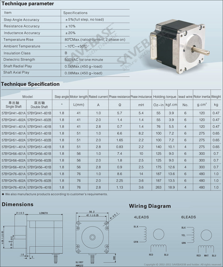

    Datenblatt für 57BYGH76-401A Schrittmotor
    Elektrische Eigenschaften (bei Raumtemperatur Tj = 25 ℃ Uhr):
    Eingangsleistung
    12-36V DC Spannungsversorgung
    Schrittmotorantrieb Umrichterstrom
    1.5A - 3A /Phase
    Antriebsart
    Doppel - Pole konstanten PWM -Ausgang Betätigung
    Kompatibel Schrittmotoren
    2 oder 4 Phase, 4, 6 oder 8 Leiter-Schrittmotoren, 3A max.
    Wollte mal wissen ob die Software von X-sim mit dem Board: HY-TB4DV-M kompatibel ist .
    Kann man damit überhaupt was anfangen?

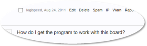

    How do I get the program to work with this board?
  6. value1
    Jan 9, 2011
    2,184
    Zug, Switzerland
    14,602Coins
    +3,321 / 11 / -1
    @Harry King: I guess you're aware, that this is quite an old thread?
