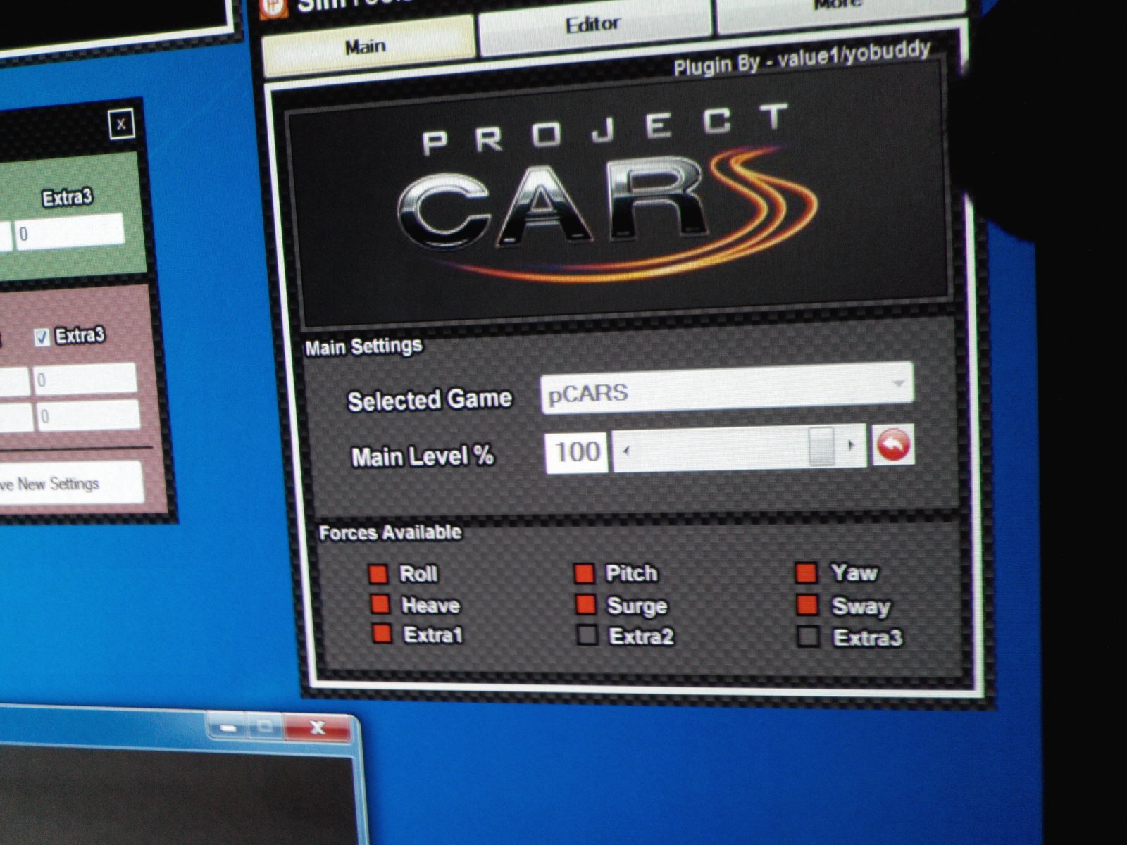

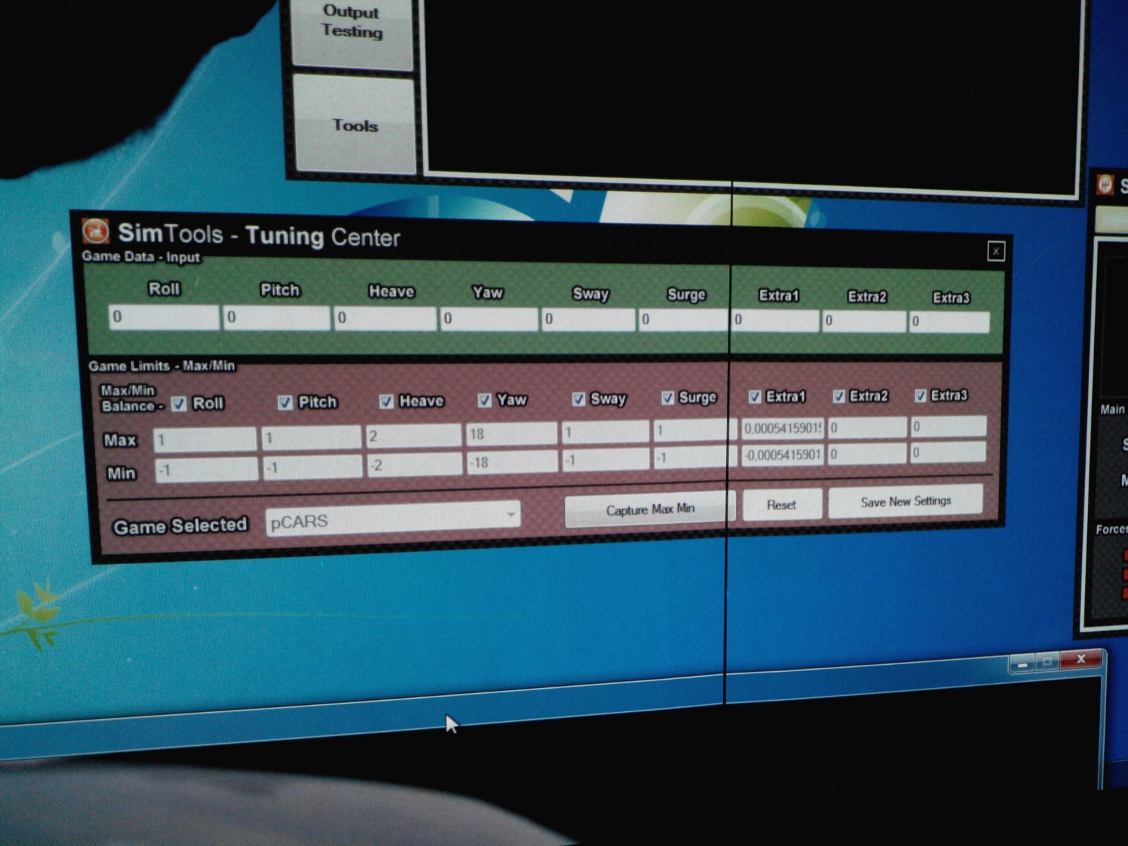

    Après test dans Project cars, j'ai bien l'accélération et inclinaison qui remonte mais le siège s'incline jamais sur les coté pourtant ca marche quand je test les DOF.
    Une idée ?
    After testing in Project cars, I have the acceleration and tilt up but the seat is never inclined on the side yet it works when I test the DOF.
    An idea ?

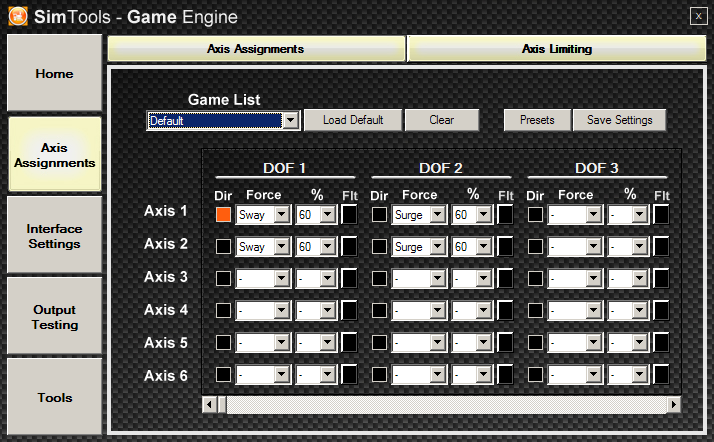

    Can you please post images of your settings for your Axis Assignments and Tuning Center.

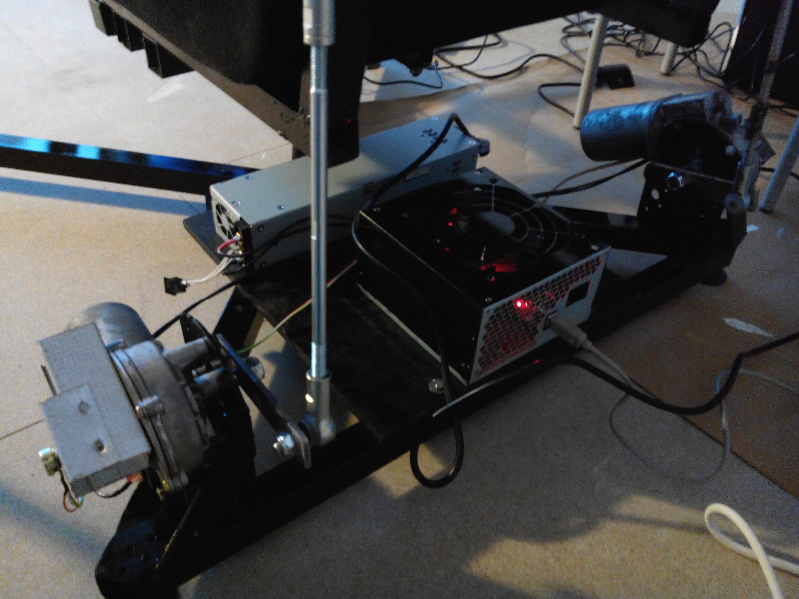

    @michto35 : Ok je suis pas contre ;). Par contre l'expérience est nouvelle pour moi et déjà cette après midi sur Pcars j'ai trouver ça vraiment bien. et niveau vitesse en 12v je trouve ça bien. Je verrais si au bout d'un moment je veux mieux :).
    Tu trouves que ça fais vraiment une différence intéressante ?
    Sinon démontage complet cette après midi pour passage en peinture. j'ai également renforcé les équerres. Et il me reste l'interrupteur on/off à installer.
    Nouvelles photos demain ;)
    @noorbeast : je vais aller faire des copies d'écran dans la soirée. Le PC de jeu n'a pas encore accès à internet, c'est un peu plus compliqué.

    J'avoue que j'ai pas bien compris pourquoi un coup c'est axe 1 ou axe 2 qu'il faut cocher. Je pensais que c'était forcément le même a cocher deux fois (dans l'hypothèse ou le programme envoie une donnée inversée vers un moteur ou l'autre.
    Merci pour votre aide ;)
    I confess I did not understand why a move is pin 1 or 2 axis have to activate. I thought it was necessarily the same box has twice (in the event that the program sends an inverted data to an engine or the other.
    Thank you for your help;)

    Try these settings to reduce your desire to vomit ;)

    Axe 1 est par exemple pour le moteur droite et axe 2 pour le gauche, à toi de tester pour les repérer.
    La case à cocher DIR sert à inverser le sens de rotation du moteur.
    Quand elle est cochée le moteur tourne dans un sens et quand elle n'est pas cochée il tourne dans l'autre sens.
    Donc sur axe1 tu dois retrouver l'effet sway, surge, pitch et pourquoi pas heave et les tester un par un pour leur affecter le bon sens de rotation.
    Pour l'axe2 c'est pareil.
    Si ton pitch est inversé, il siffut simplement de cocher DIR à l'inverse de ce que tu as actuellement.
    Axis 1 is for example for the engine right axis 2 for the left, you test to identify.
    The checkbox DIR is used to reverse the direction of rotation of the motor.
    When checked the motor rotates in one direction and when it is unchecked it turns the other way.
    On axe1 you must find the sway effect, surge, pitch and heave and why not test them one by one to assign them the proper direction.
    For axis2 is the same.
    If your pitch is reversed, it simply siffut check DIR contrary to what you have now.

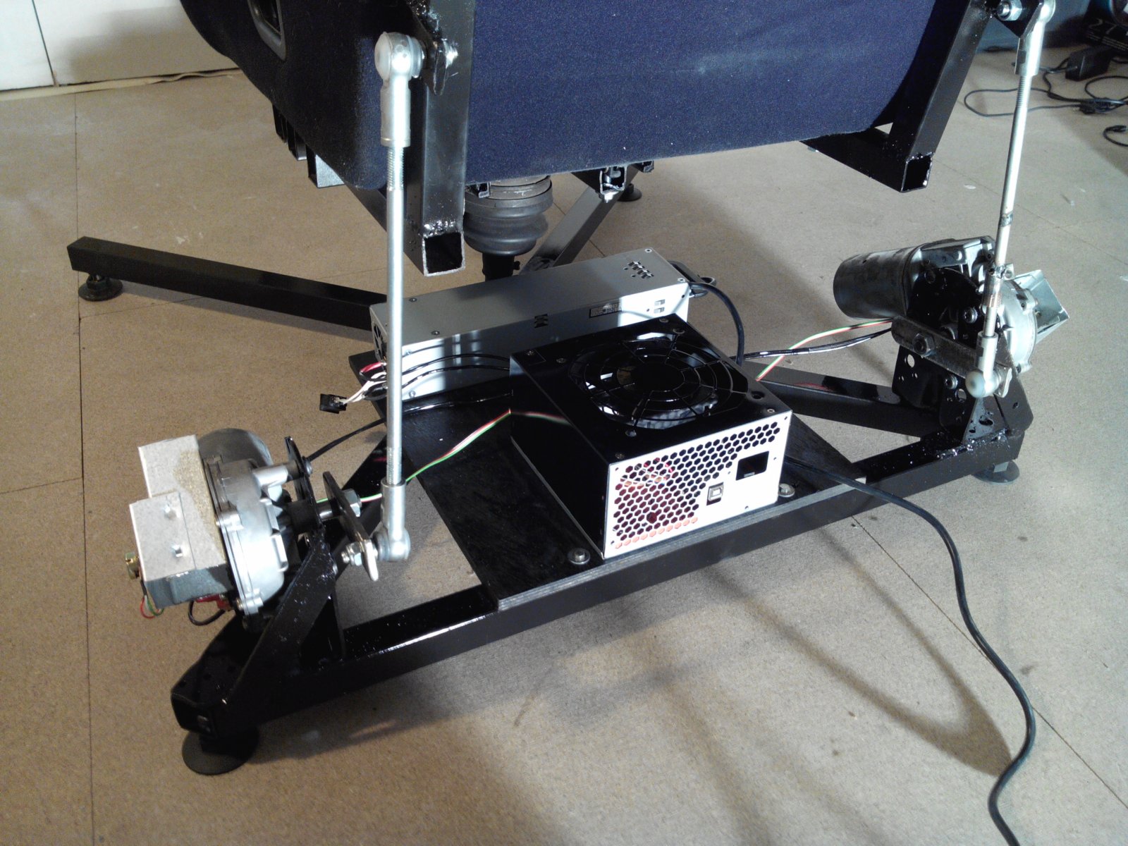

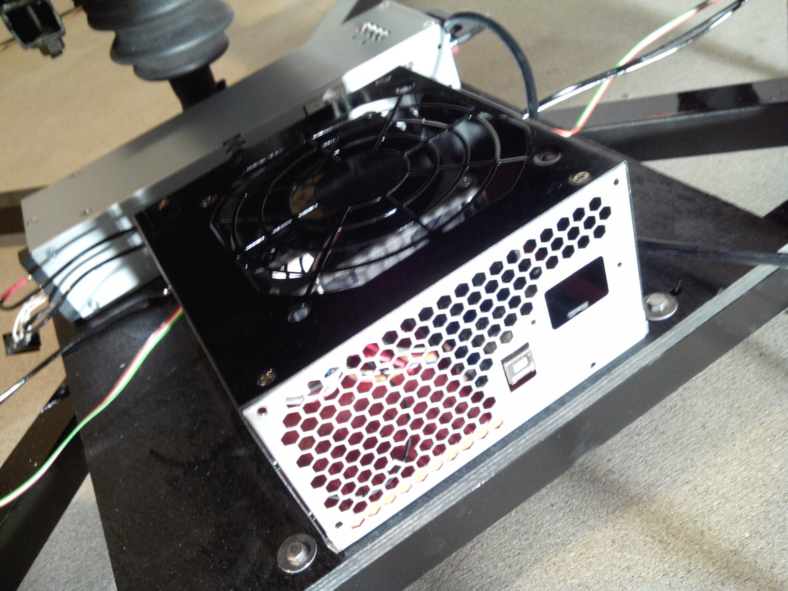

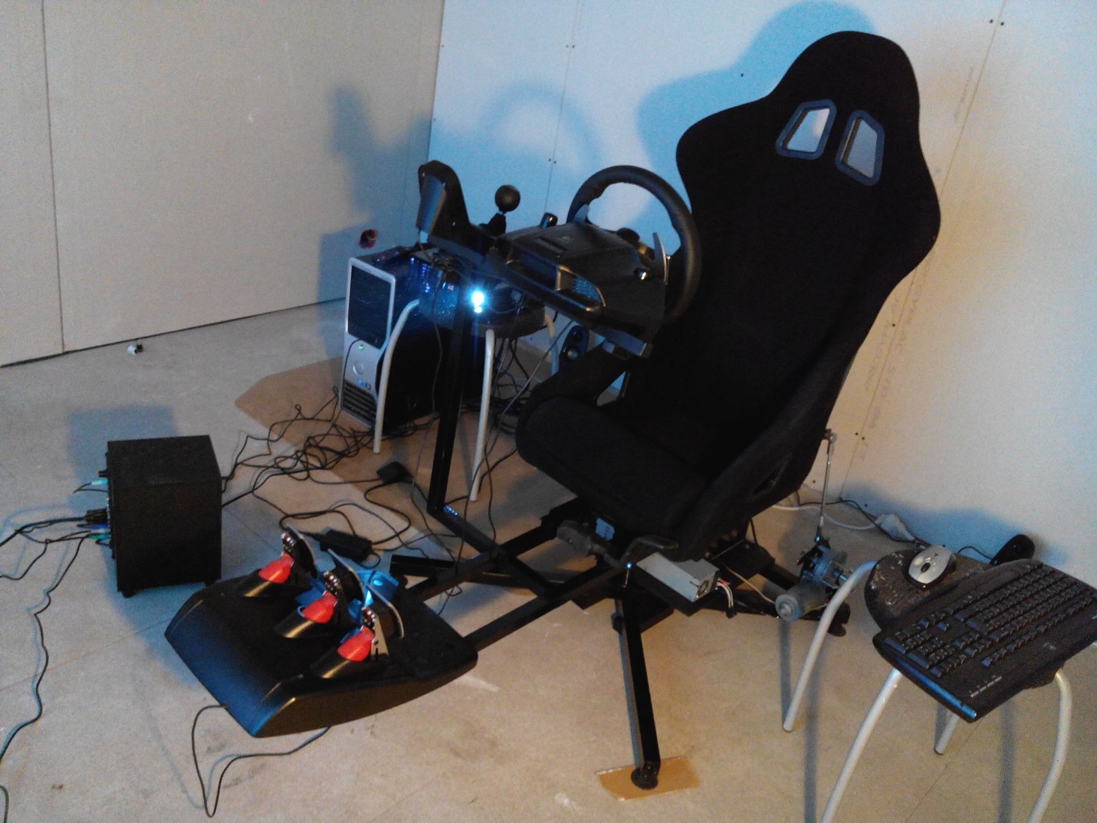

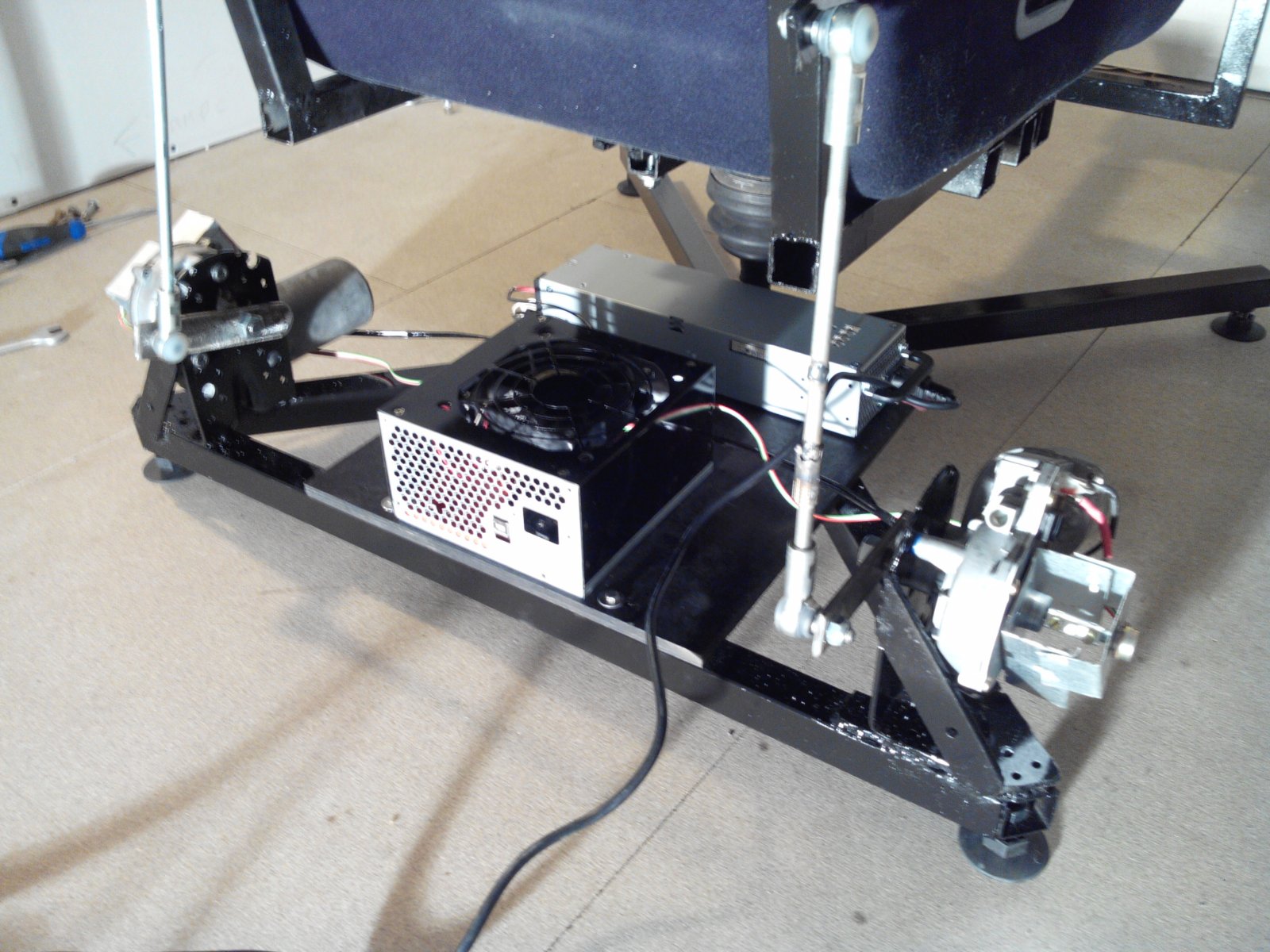

    Bon les amis tout marche enfin au top.
    J'ai tout remis par défaut et juste retouché un peu dans le tuning center. J'ai inverser les deux Sway et tout fonctionne vraiment très bien. merci pour votre aide et pour mon super WE bricolage et plaisir.
    Et les nouvelles photos de ce matin :)
    Good friends everything is finally on top.
    I put everything back by default and just retouched a bit in the tuning center. I reverse both sway and everything works really well. thank you for your help and for my super WE DIY and pleasure.
    And the new pictures of this morning :)
    Comparer à la photo si dessous maintenant il n'y a plus aucun fil qui traine au sol tout est accroché au chassis, (photos à venir)
    Compare to the picture if below now there is no longer any wire that hangs on the ground everything is hanging on the frame, (photos to come)

    Content pour toi que çela fonctionne, ton simulateur est très chouette la peinture noir rend vraiment bien.
    Happy for you that works screwy, your simulator is very nice black paint makes really good.

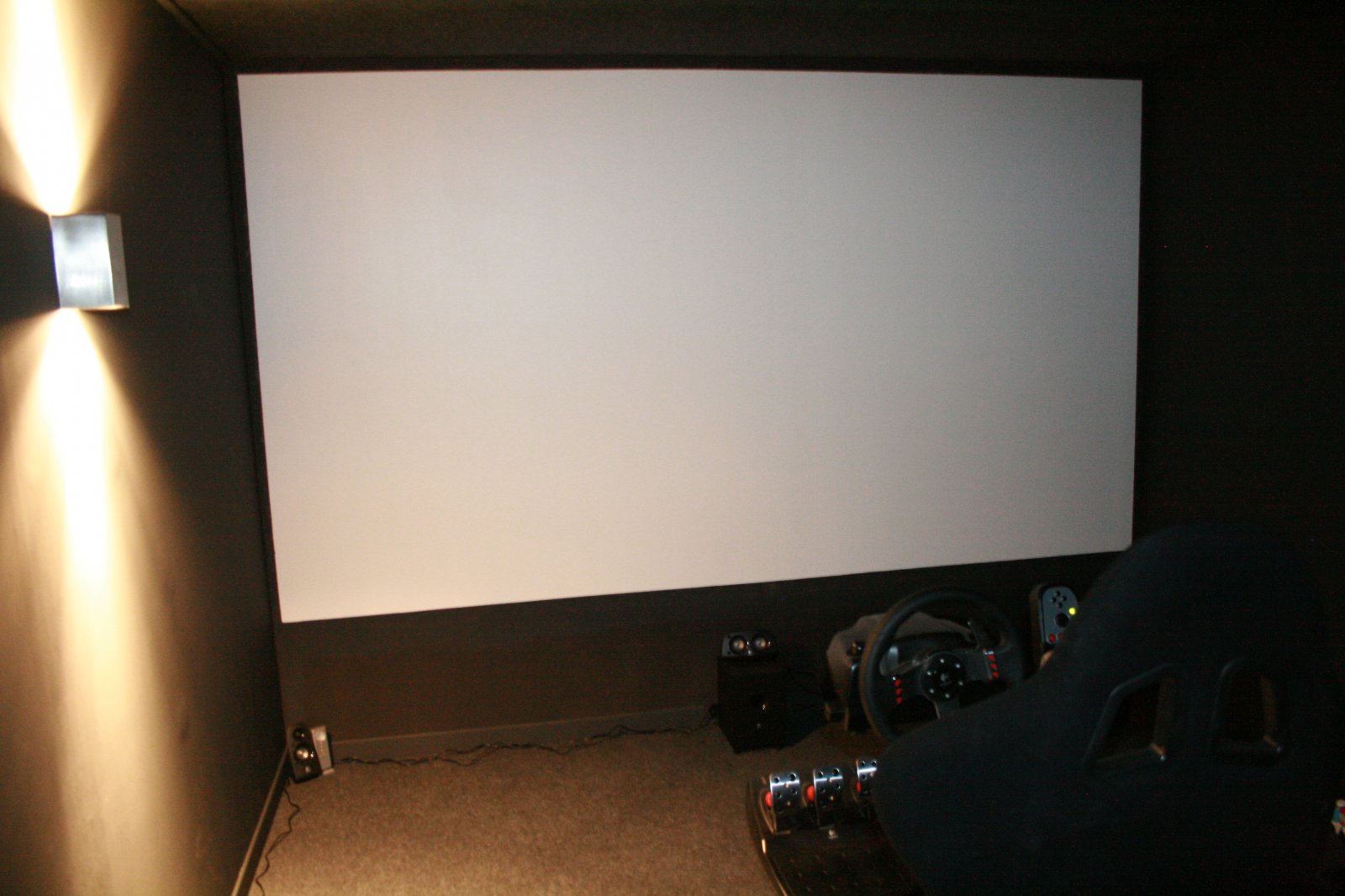

    Oui c'est vraiment cool que ça marche. Et la simplicité de la chose pour la qualité du rendu me surprend vraiment.
    Sinon ca donne bien avec le DK2 ? A la base c'est en tombant sur une video d'un gars sur son 2dof avec son oculus que je me suis dit ça doit etre top. Je cherchais des videos sur l'oculus a la base.
    Et au depart je suis partie dans l'idée de le créer pour m'en servir plus tard quand l'oculus sera disponible ;).
    Yes it's really cool that it works. And the simplicity of the thing for the quality of the rendering really surprises me.
    Otherwise it gives good with the DK2? Basically it is by falling on a video of a guy on his 2dof with his oculus that I told myself it must be top. I was looking for videos on the oculus at the base.
    And initially I went in the idea of creating it to use it later when the oculus will be available;).

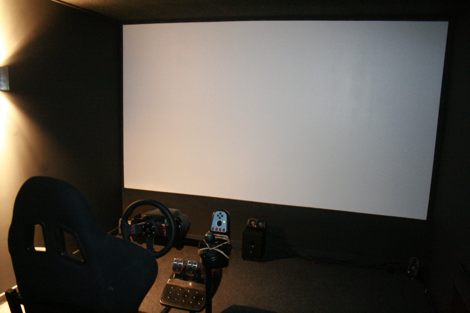

    J'ai essayé aussi la démo de Nolimits2 c'est impressionnant avec le projecteur qui couvre presque tout mon champ de vision on a l'impression qu'on s'incline vraiment. pour info mon angle maxi d'inclinaison sur mon simu est de -16 à +16°
    I also tried the demo Nolimits2 is impressive with the projector that covers almost my entire field of view it feels like we really bend. for info my max angle of inclination on my simu is -16 to + 16 °

    Petite news.
    J'ai travaillé sur la salle de cinéma/Jeux qui est désormais finie. Après avoir passé beaucoup d'heure sur le simulateur il serait impossible de s'en passer à présent!!!
    Mes derniers essais du simu avec Assetto Corsa et projection en 3D était vraiment génial avec la RUF Yellowbird sur le Nordshleife. On aurait vite fais d'y perdre 2-3 heures :p
    Little news.
    I worked on the movie theater / Games which is now over. After spending much time on the simulator it would be impossible to do without it now !!!
    My last test of Assetto Corsa and simulation with 3D projection was really great with the RUF Yellowbird Nordschleife. It would soon make of losing 2-3 hours :p

    Petits essais sur Project Cars (Spa) et Richard Burns Rally (Semetin)
    Small trials Project Cars (Spa) and Richard Burns Rally (Semetin)
    Sur RBR on remarque que l'accélération et le freinage provoque de violente plongée vers l'avant au moindre effleurage de la pédale de frein. Je n'arrive pas à régler autrement
    On RBR we note that the acceleration and braking causes violent diving forward at the slightest scuff of the brake pedal. I can not set otherwise.
