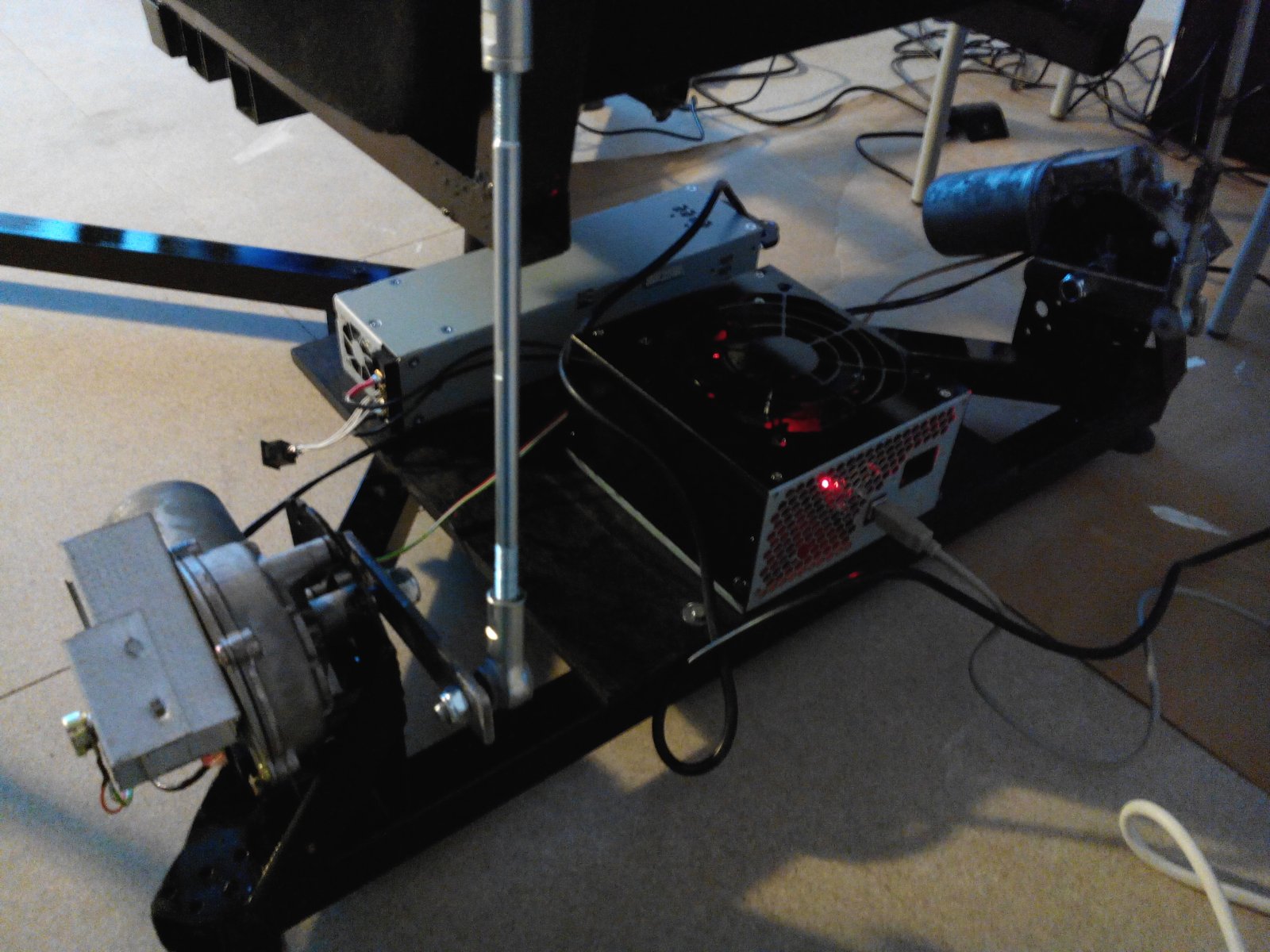

    Je me pose la question de la température des moteurs. Je suppose qu'alimentés en 24V, il parcourera la distance entre deux "consignes" plus rapidement et donc il fera plus de "micro-mouvement". J'avais déjà remarqué qu'après de longue heures de jeu par moment les moteurs devenaient chauds. Cela risque de chauffer encore plus.
    Pensez vous que cela présente un risque réel pour la durée de vie des moteurs ?

    Load is more likely a factor with heat build up, how well balanced is the rig, with you in it?

    Généralement si c'est moi je dirais pas plus de 70 kg. Mais avec mes amis jusqu'à 110kg...
    Generally if it's me I think no more than 70kg, but with my friends up to 110kg

    tu as raison. et pour ne pas avoir envie de vomir je dois réduire la course à 50%. je pourrais donc diminuer le bras de levier sans problème pour réduire l'amplitude et gagner en transmission d'effort donc réduire la surchauffe. Exacte?
    you are right. and in order not to want to throw up I have to reduce the stroke to 50%. I could therefore reduce the leverage without problems to reduce the amplitude and gain in transmission of effort so reduce overheating. Exact ?

    si je démonte les leviers, assis sur le siège je suis presque à l'équilibre. cela nécessite peu d'efforts pour maintenir la position horizontale.
    if I dismount the levers, sitting on the seat I am almost at equilibrium. this requires little effort to maintain the horizontal position.

    Correct.
    What is the existing CTC distance on the levers? I am just taking a stab but drill a hole at 40mm CTC and try that, it should reduce the load on the motors.

    L'entraxe est de 75mm et je dois pouvoir réduire au mieux a 50mm.
    ApreA il risque d'y avoir contact avec les vis qui tiennent le moteur
    The CTC distance is 75mm and I can reduce it to 50mm. If more reduce, there is a risk of contact with the screw of the motor.

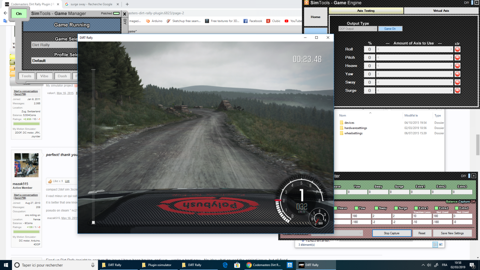

    Yeah the Simtools V2 is ok for me now and it's work perfectly in Assetto corsa.
    But i have a problem with Dirt rally. I put the plugin 2.0.0.2 in the right folder (D:\Users\Documents\My Games\DiRT Rally) the game manager said it's ok but there is no movements.
    Any Idea?
