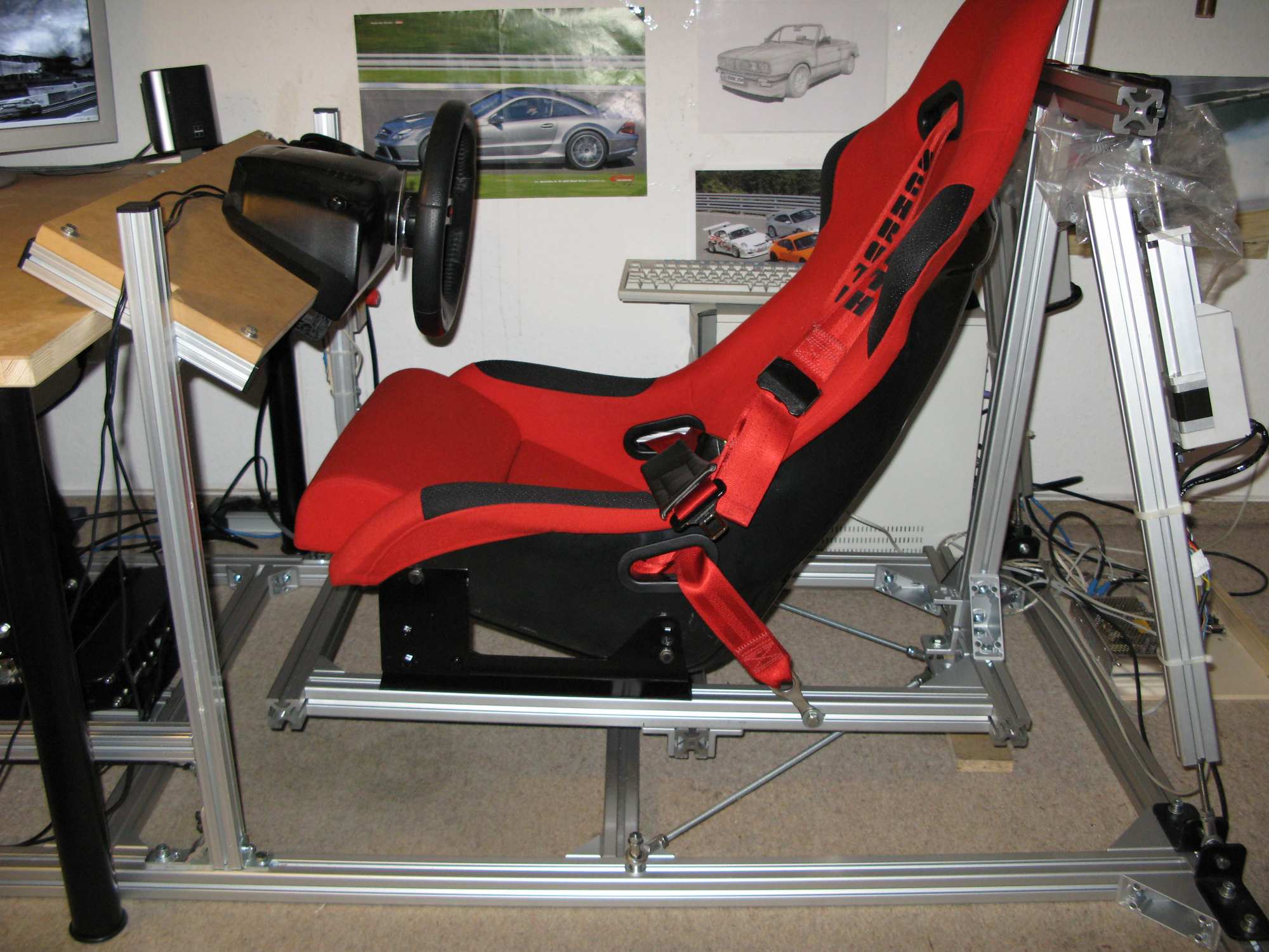

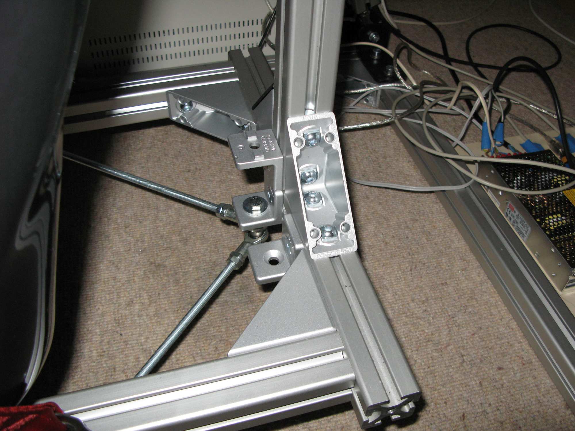

    Verstehe ich nicht.
    @hdb
    Dass sich der Sitz hochschwingt, liegt an dem weichen Gummi.
    Aber induziert wird die Schwingung allerdings von den folgenden zwei Impulsgebern:
    1. die Lager der Steuerstagen liegen nebeneinander, anstatt beide zusammen auf einer einzelnen Schraube montiert.
    2. die Aktuatorenarme sind nicht steil genug montiert (versuche mal 70-80°).
    Verwende einen Gummi der für 250-300kg (2500-3000N) ausgelegt ist, und behebe Punkt 1 und 2.
    Gruss

    Abend Jungs,
    danke für die schnellen Antworten!
    sind selber gemacht, aus jeweils 130x50x5mm Stahl. 40mm Breite wären schöner(bzw. passender) gewesen, aber was anderes war gerade nicht da :D
    eloxiert ist da garnix, man nehme einfach eine Sprühdose Farbe :D
    die Sützgewindestangen haben nur eine ganz leichte Steigung. Gummipuffer ist folgdener hier: http://cgi.ebay.de/ws/eBayISAPI.dll?ViewItem&ssPageName=STRK:MEWNX:IT&item=380091632021 Spiel beim Verdrehen ist auf jeden Fall vorhanden, und zwar weil sich der Gummipuffer einfach verschiebt bzw. verdreht.
    ach die sollen beide im selben Punkt verschraubt werden? wieso sagt mir das denn keiner :D gut, das werde ich korrigieren.
    sind denn die optimalen Winkel nicht theoretisch 45°/45°? es gibt da ja so eine nette Skizze hier im Board(habe sie leider gerade nicht da). Da sind aber keine genauen numerischen Winkelangaben gemacht, und mir erscheint irgendwie am logischten das es 45°/45° sein müsste, oder wo ist der Denkfehler?
    Ausbalanciert habe ich das Sitzgestell denke ich ganz in Ordnung. Wenn ich drinnensitze und versuche das Gleichgewicht in der Mitte zu halten dann klapp das einigermaßen, ich werde also nirgendwo direkt hingezogen. Da ich aber keine Übung darin habe auf einem 40mm breiten Gummipuffer zu balancieren, bleibe ich mitsamt dem Sitz natürlich auch nicht in der Mitte stehen :D
    Also ich werd nun schaun das ich noch irgendwo nen Shop finde wo ich mir den Puffer bestellen kann. Die Tage werde ich es mir jetz allerdings erstmal in der Eifel gemütlich machen :)
    Bis dahin
    Viele Grüße
    Flo

    Die Skizze ist von mir. Theoretisch ist sie auch richtig, wenn man nur die Momente um die X-Achse berücksichtigt. In der Praxis wirkt entsteht dadurch aber ein zusätzliches Drehmoment um die Y-Rotationsachse.
    Das ist aus 2 Gründen unvorteilhaft.
    1. wird Kraft verschwendet, da die Y-Achse ja durch die Stabilisatorstangen+Pivot abgebunden ist
    2. wird dieses Drehmoment im Gummipuffer aborbiert (Und weil er weich ist, fängt er an zu schwingen)
    Ein Winkel von 70-80° ist deshalb günstiger, da die Drehmomente um die Y-Rotationsachse vernachlässigbar werden.
    Im obigen Beispiel: umso näher sich die Wirkungslinien der Aktuatoren der Horizontalen nähern, umso mehr wird der Sitz auf der Stelle gedreht, anstatt auf die Seiten gekippt.
    Kinematik mit Worten zu beschreiben ist nicht so einfach. Am besten stellt man sich vor, man würde den Sitz mit Händen bewegen wollen. Verdreht und verschiebt den Sitz gedanklich, und überlegt was passiert.
    Ich hab den Schwingungsdämpfer vor langer Zeit bei ebay bestellt. Könnte aber auch etwas härter sein...
    Aber der Puffer den du verlinkt hast, scheint mir zu schmächtig.
    Ich würde M10 nehmen, und ein hartes Gummi.
    Kannst ja auch mal nen Gummihändler anrufen, der solche Schwinungsdämpfer führt, umd ihm mal deinen konkreten Fall schildern.
    Gruss

    Hallo Jungs!
    gestern erst vom 24h Rennen zurück und heute schon wieder den ganzen Tag gebastelt.. ich will auch Nordschleife fahren :D
    heute hab ich mich um einiges gekümmert, ich habe
    - die Stabilisatorstangen wie angeraten auf einen gemeinsamen Punkt gesetzt
    - den Pivot durch einen härteren ersetzt (konnte kurzfristig einen herbekommen)
    - die Aktuatorprofile gekürzt(mit der BÜGELSÄGE ffs :D) boah solche Späße spar ich mir in Zukunft :D
    - sodass ich den Winkel der besagten Arme erhöhen konnte(sind jetzt Schätzungsweise etwa zw. 70-80° lt Augenmaß ;))
    - die Peripherie ans Gestell montiert

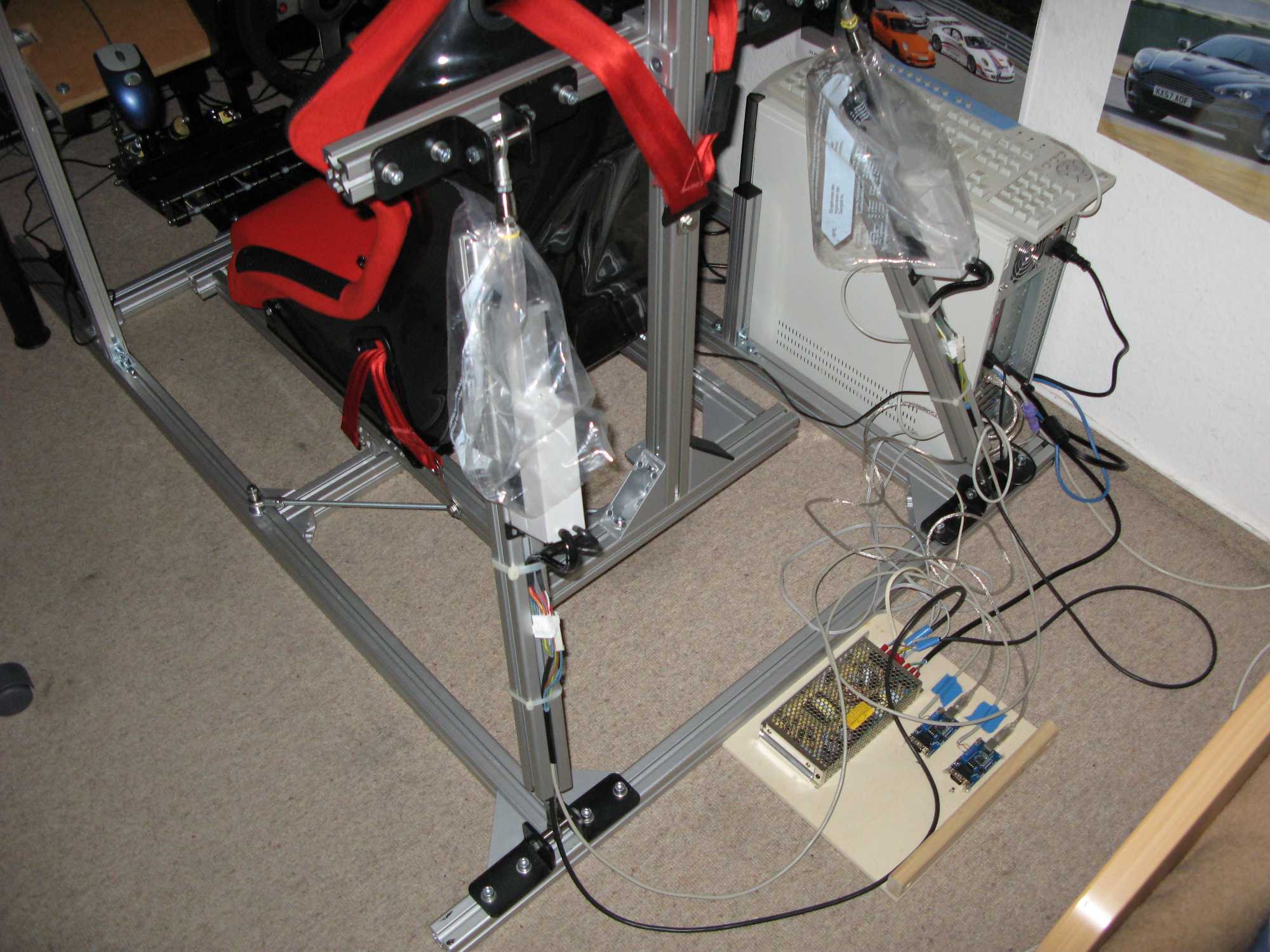

    Soweit so gut dachte ich mir.. also beide PCs angeschaltet und anschließend nochmal auf Gängigkeit geprüft. Wollte ich zumindest.. auf einmal stürzt jedoch die Profilersoftware immer wieder ab und ich komm einfach nicht klar wieso der Mist nicht funktioniert :( ich teste und teste also und immer wieder task beenden, bis der PC dann plötzlich ausging. Da ich ja nicht wusste wo der Fehler liegt, hatte ich auf so ein Zeichen bereits gewartet -> CPU Lüfter defekt. Also auf die Kiste und nen neuen druff, passt.
    Das Schwingungsproblem ist übrigens kaum noch vorhanden(vielen Dank für die Tipps!).
    Allerdings habe ich immernoch ein Problem mit dem SteuerPC, ich beschreibe mal kurz:
    > SteuerPC einschalten
    > Stromstecker fürs AktuatorenNetzteil in die Steckdose
    > SteuerPC ausschalten (PC heruntergefahren, also sollte eigentlich komplett aus sein)
    > obwohl der SteuerPC aus ist, bleibt das Lämpchen vorne am PC an und der Lüfter vom PC-Netzteil läuft auf niedriger Drehzahl weiter.. ziehe ich einen von beiden USB Kabel die vom Converter kommen geht die Drehzahl etwas runter, ziehe ich beide geht der Lüfter endgültig aus, der PC ist dann auch aus
    > mir ist noch aufgefallen das sich ohne ziehen der USB-Kabel der PC nicht wieder starten lässt(es passiert einfach nichts wenn ich den Powerbutton drücke)
    Wenn einer des Rätsels Lösung kennt nur raus damit :D

    versuch mal die SCN5 zuerst vom Strom zu trennen bevor du den Steuer PC auschaltest. Ich vermute es hat was mit der 5+ USB Leitung zu tun, die noch am Strom hängt. Wenn die Aktuatoren aus sind, könntest Du Erfolg haben den Rechner herunterzufahren. Komplett stromlos, Kill Switch-aus alleine wird sicher nicht reichen.
    Grüße

    Dank dir René für dem Tipp, so klappt das :) Nur bequem ist die Lösung mit immer Stecker ziehen nicht wirklich.. ich werd stattdessen wohl einfach nen Schalter in die Stromleitung fürs Netzteil einbauen mit dem ich dann den Saft kappen kann, das passt dann schon so.

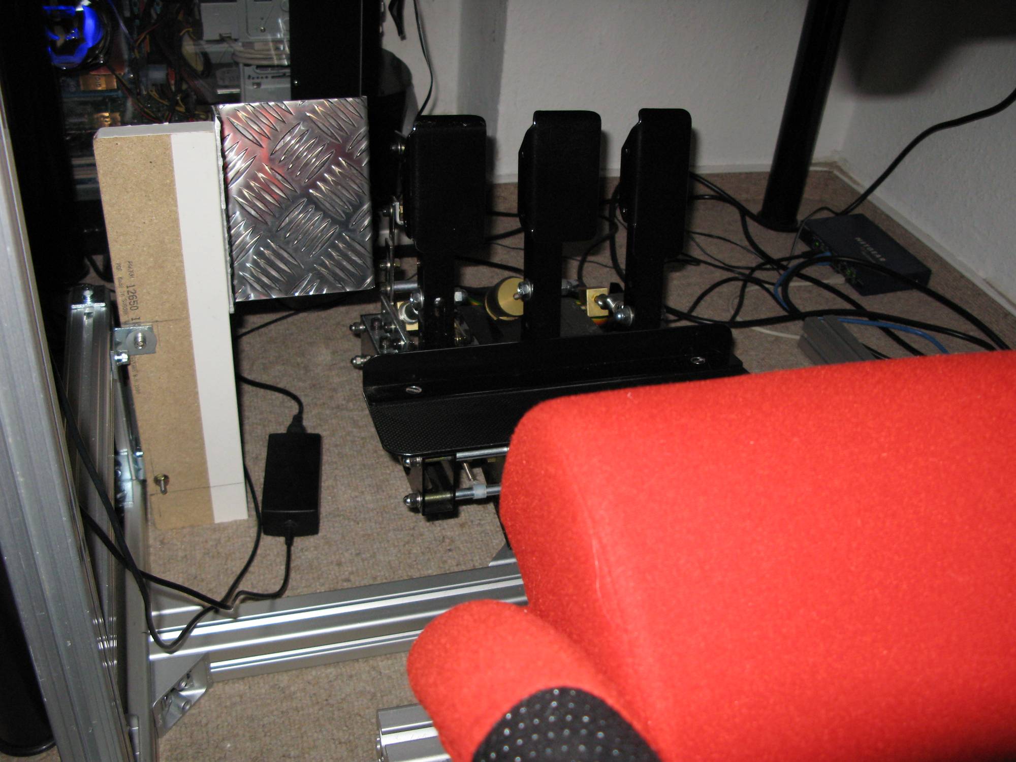

    Kaum zu glauben wie viel Aufwand ich treiben musste damit die Aktuatorenwinkel, Pivot, Lenkrad- und Pedalposition wieder einigermaßen zum angepassten Sitzwinkel passen :eek:
    Ansonsten habe ich mir noch eine Fußstütze aus Riffelblech gebastelt, da mir die vom Fr***x leider viel zu schmal war. Ein Upgrade für meinen H-Shifter ist auch gerade in Arbeit. Das Teil musste ich nun schon 2x öffnen um den Schaltstift wieder zu befestigen(beim 2x ist Sekundenkleber zum Einsatz gekommen, sollte nun also halten) und die Innereihen sind jetzt auch nicht so HQ wie man für den Preis eigentlich erwarten könnte. Aber was solls, neben dieser Kleinigkeit und der Tatsache das der Shifter Spiel ohne Ende hat, tut er seinen Dienst ganz gut :D Mit dem besagten Upgrade werden diese Mankos dann auch behoben.
    wundert mich ebenso.. ich denke das wird die anfängliche Euphorie gewesen sein die einen sowas vernächlässigen lässt(ging mir ja genauso ;))
    Viele Grüße

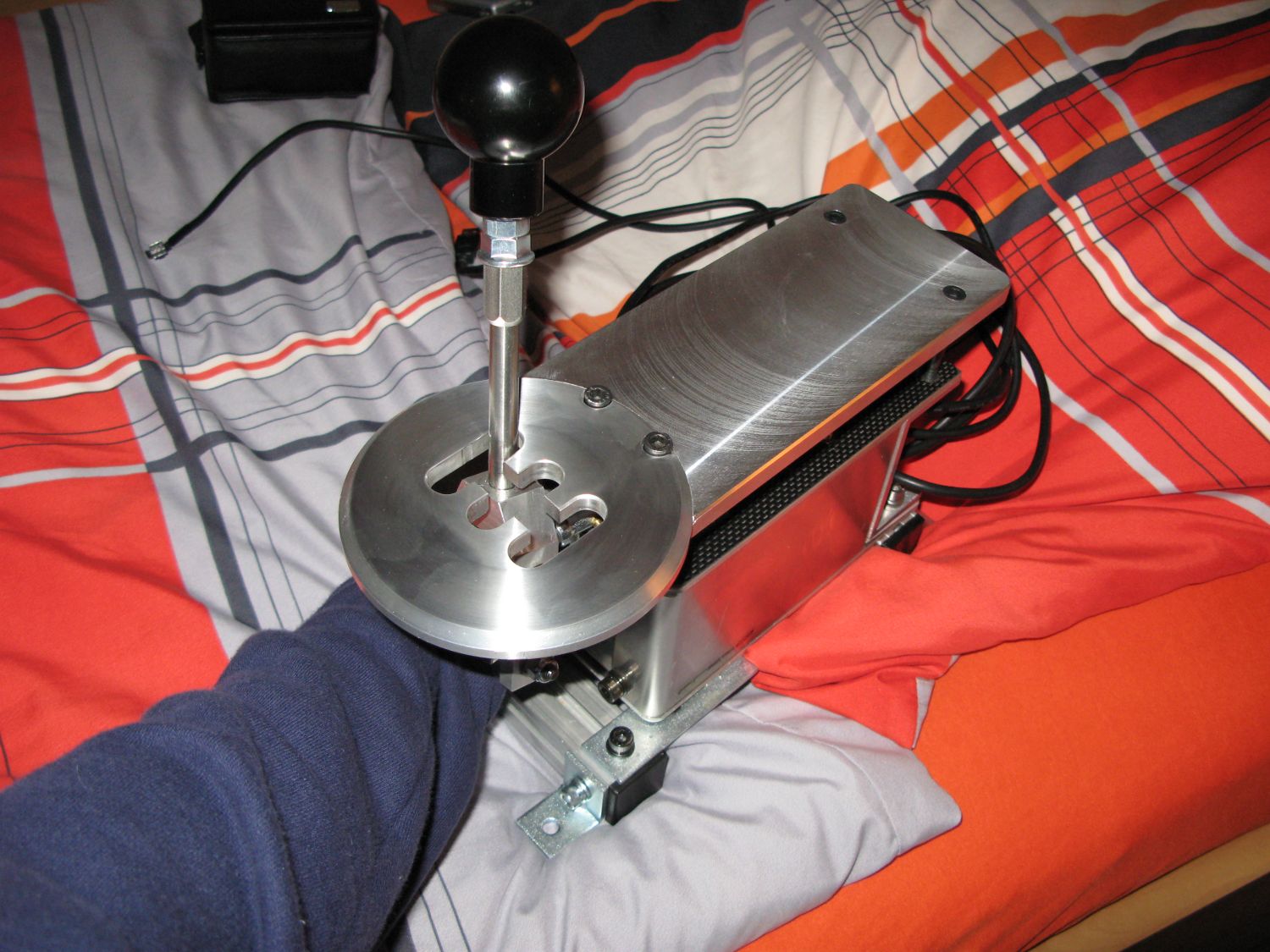

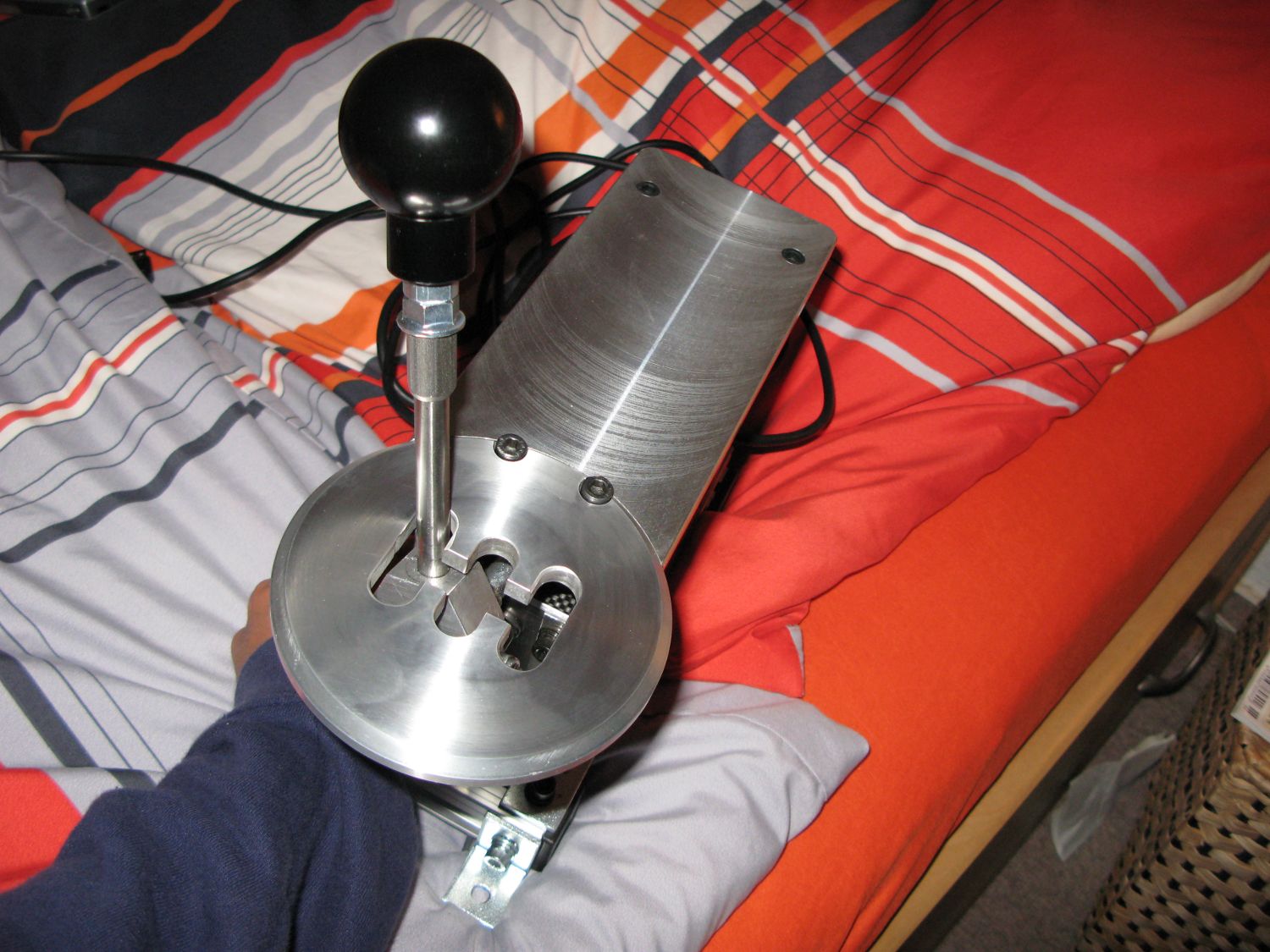

    ich teilte ja bereits mit, dass ein Update für meinen Fr***x H-Shifter in Arbeit sei; nun ist es fertig! Kurz zu meiner Motivation:
    Der Shifter ist zwar schön anzusehen und hat auch eine gute Haptik, allerdings hat er auch eine riesen Schwachstelle:
    ihm fehlt die Schaltkulisse, woraus sich folgende Probleme ergeben:
    - das Spiel der Knüppels ist unglaublich groß, man muss erstmal lernen(!) wie man die Gänge richtig einlegt, bzw. trifft, und selbst dann verschaltet man sich.
    - die Schaltung ist hakelig(liegt an der inneren Mechanik)
    - aufgrund des großen Spiels weiß man nicht, bin ich im 1ten oder im 5ten(scherz, aber ihr wisst was ich meine)
    die durchzuführenden Modifikationen waren recht weitreichend. Der komplette Knüppel musste zerlegt werden, die Mechanik innen bearbeitet und natürlich die eigentliche Kulisse angefertigt werden.
    Das Ergebnis: in meinen Augen exzellent. Der Shifter hat nun null Spiel und Kulisse gefällt mir richtig gut. Er schaltet sich super knackig! Alles in allem: der ganze Aufwand hat sich richtig gelohnt.
    Viele Grüße
