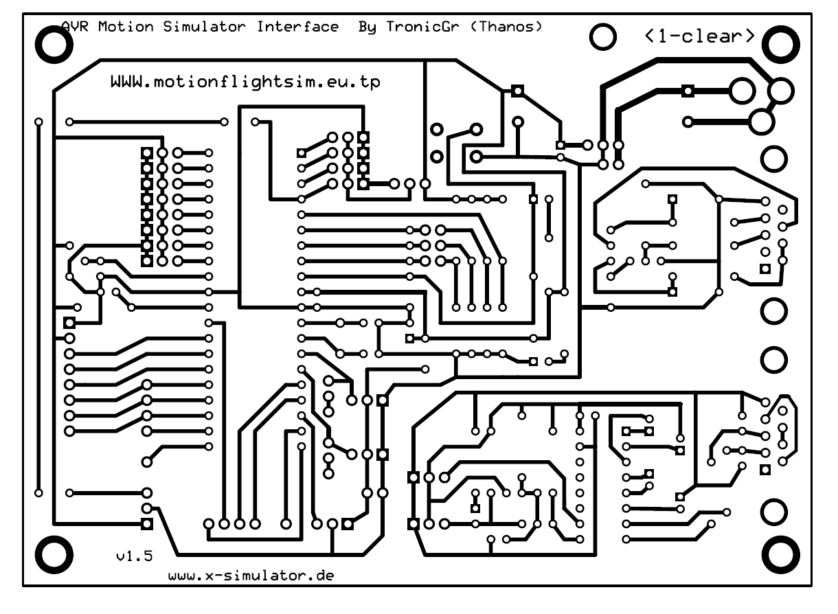

    New parts came today:)
    - PCB's (mirror)
    - Universal joint
    - Condyle
    - Ball Joint
    German
    - PCB's (spiegelverkehrt)
    - Kardangelenk
    - Gelenkkopf
    - Kugelgelenk
    next time more

    If I'm not mistaken, the printed circuit board is not properly made.
    They are made in mirror image.
  16. egoexpress
    egoexpress Active Member
    Dec 13, 2006
    3,839
    Germany - Frankfurt/M
    421Coins
    +10 / 1 / -0
    Re: Wiper Motion Projekt Protocol by Interview 2010
    DERIY is right! The pcb is mirrored!
    Spiegelverkehrt geätzt, das wird leider nicht funktionieren. Thanos hat doch die korrekte Ätzvorlage bereitgestellt. Hast Du die nochmal gespiegelt?

  17. ironblader
    ironblader New Member
    Oct 27, 2010
    0Coins
    habs ma zurück gespiegelt^^

    Need to do again all 3 boards!

    Deshalb am besten PCB Layouts mit Text verwenden, dann kommen auch keine Missverständnisse auf ;P
