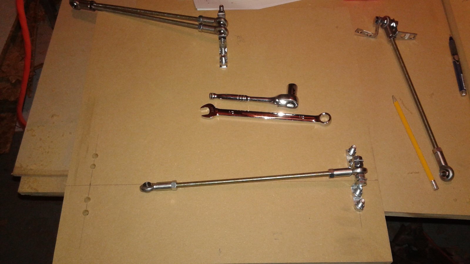

  6. alexcc
    alexcc New Member
    Dec 17, 2015
    26
    232Coins
    Hello everyone,
    There is already a moment that I have not had time to work on building my simulator and at the same time to write about what form.
    I finally got all the pieces I ordered.
    Bonjour a tous,
    Il y a déjà un moment que je n'ai pas eu le temps de travailler sur la construction de mon simulateur et du même coup d'écrire sur ce form.
    J'ai finalement reçu tous les morceaux que j'avais commandé.

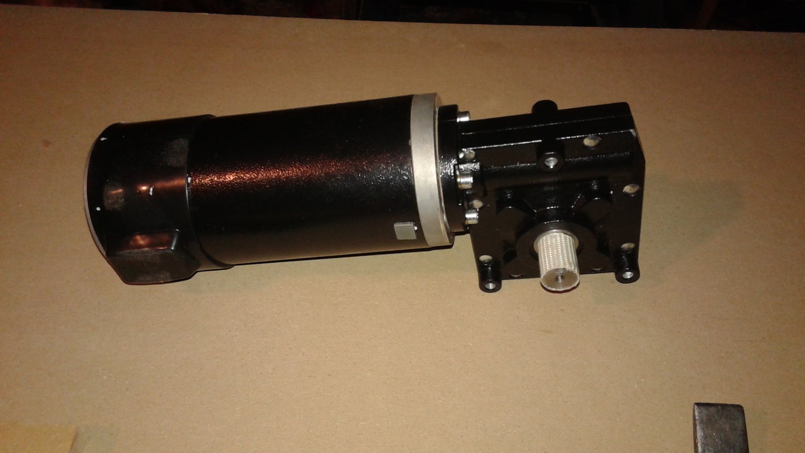

    Here are pictures of all the gear.
    Voici des photos de tout le matos.

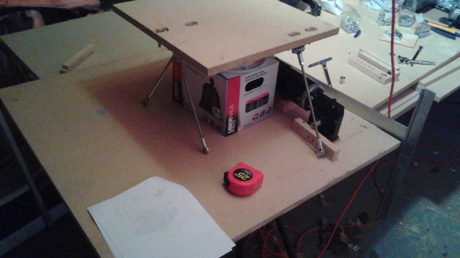

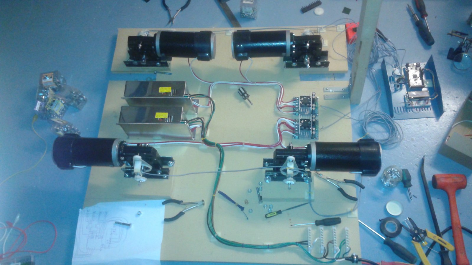

    The assembly also started, here is a picture of supperior plate manufacturing, and another picture to show of what the show will look ascemblage.
    L'assemblage à également commencer, voici une photo de la plaque suppérieur en fabrication, ainsi qu'une autre photo pour montré de montré de quoi l'ascemblage aura l'air.

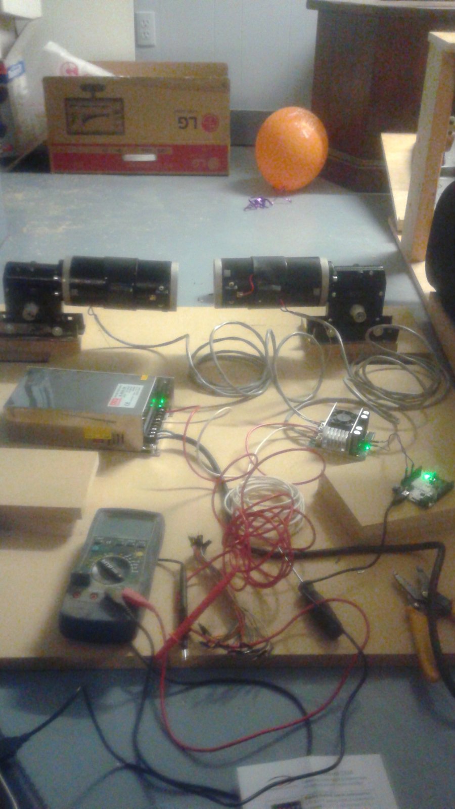

    I now begin to test the operation of sabertooths with 2 engines

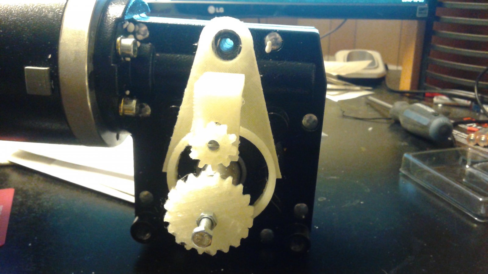

  10. alexcc
    alexcc New Member
    Dec 17, 2015
    26
    232Coins

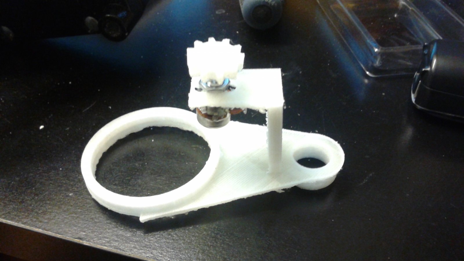

    Hello everyone,

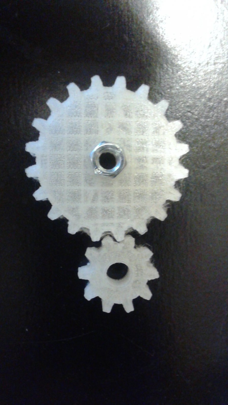

    I decided to invest in a 3D printer to set a supply problem in part. So after some adjustment here is a little editing to keep the pot and get feedback motors.
    Bonjour à tous,
    J'ai décidé d'investir dans une imprimente 3d afin de reglé un problème d'approvisionnement en pièce. Donc après quelque ajustement voici un petit montage pour tenir les pot et obtenir le feedback des moteurs.
  11. Nick Moxley
    17,057Coins
    +2,507 / 30 / -2
    Those gears dont appear to have a very good tooth contact. You will surely see slop and in turn a very annoying wobble in the feedback. Imo that needs to be addressed.
  12. alexcc
    alexcc New Member
    Dec 17, 2015
    26
    232Coins
    It is true that there is a small game in the tooth pitch but it is not as large as the voice on the pictures.
    Thank you for the comment.
    Il est vrai qu'il y a un petit jeu dans le pas des dents mais il n'est pas aussi grand qu'on le voix sur les photos.
    Merci de la remarque.
  13. Nick Moxley
    17,057Coins
    +2,507 / 30 / -2
    ANY small tick of play or movement will be Very noticeable, there's a reason a lot of us run Direct feedback off the motor.
    Also your prints appear to have a lot of extra oozing/stringing going on, What printer did you get and what slicing program are you using ?
  14. alexcc
    alexcc New Member
    Dec 17, 2015
    26
    232Coins
    I use Anet a8 which is a replica of the pursa i3. The software to control the 3d printer is Cura. I did notice that my print quality can a poor, I still work to tune the printer, but it is complex.
    I thought of using a direct feedback at first, but saw the resolution of the pot vs that of the motor I change my mind for fear of losing too much precision.
    J'utilise l'Anet a8 qui est une réplique de la pursa i3. Le logiciel pour controler l'imprimente est Cura. J'ai effectivement remarqué que ma qualité d'impression laisse un peut à désirer, je travaille encore à qualibrer l'imprimente, mais cela reste complexe.
    J'ai pensé d'utiliser un feedback directe au début, mais vu la résolution du pot versus celle du moteur j'ai changer d'idée de peur de perdre trop de précision.
  15. Nick Moxley
    17,057Coins
    +2,507 / 30 / -2
    "saw the resolution of the pot" meaning what exactly ?
    So You took a low resolution pot and added some gears with play in them, all you've done is make the problem worse imo.
    Direct feedback is the Most accurate you can get. Quality Hall sensor pot is Highly suggested (15$ a pop)

    What I meant was that the pot works on almost 360 degrees and the engine will run until maximum 180 degrees.

    Thank you I did not know that there are pots that only works on 180 degrees

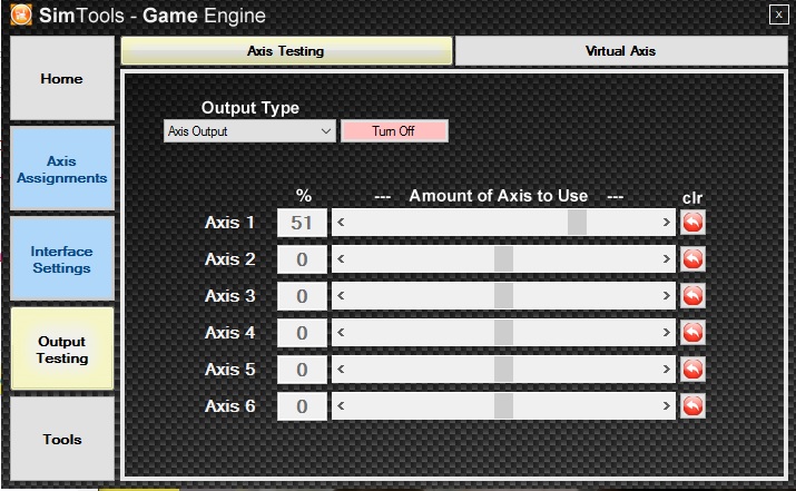

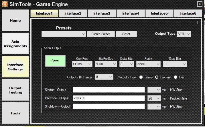

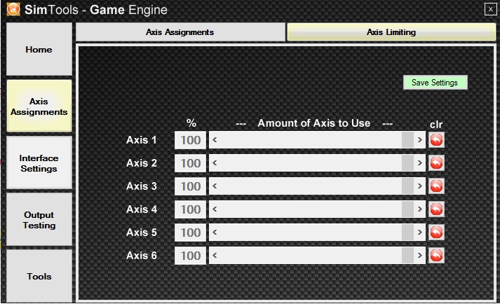

    Hello everyone,
    To change the wrong place, I try to communicate between Simtools and Arduino and I still galleyv :(. I think the port is configured and send for the moment that the value "<Axis 1>" I do not understand that is the number that is sent to the Arduino module. I feel that value not linear or I do not interpret it in the right base (binary, decimal, hexadecimal).
    See the printed screen of simtool of the bottom and a part of the Arduino code.
    P.S. values send to the Arduino is read thanks to an LCD display.
    Bonjour a tous,
    Afin de changer le mal de place, j'ai tenter de faire communiquer Simtools avec mon arduino et je galère encore :(. Je crois que le port est bien configuré et j'envoie pour l'instant que la valeur "<Axis 1>" mais je ne comprend pas que représente le chiffre qui est envoyé au module arduino. J'ai l'impression que valeur ne pas linéaire ou que je ne l'interprète pas sur la bonne base (binaire, décimal, hexa).
    Voir les imprimes écrants de simtool au bas ainsi qu'une partie du code arduino.
    P.S. les valeurs envoyer a l'arduino est lut grace à un afficheur lcd.
    Simtool - Axis Assigments.jpg Simtool - Axis Limiting.jpg Simtool - Interface Settings.jpg Simtool - Output.jpg

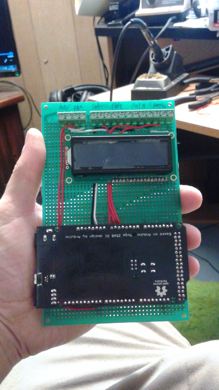

    Here are the updates about my simulator.

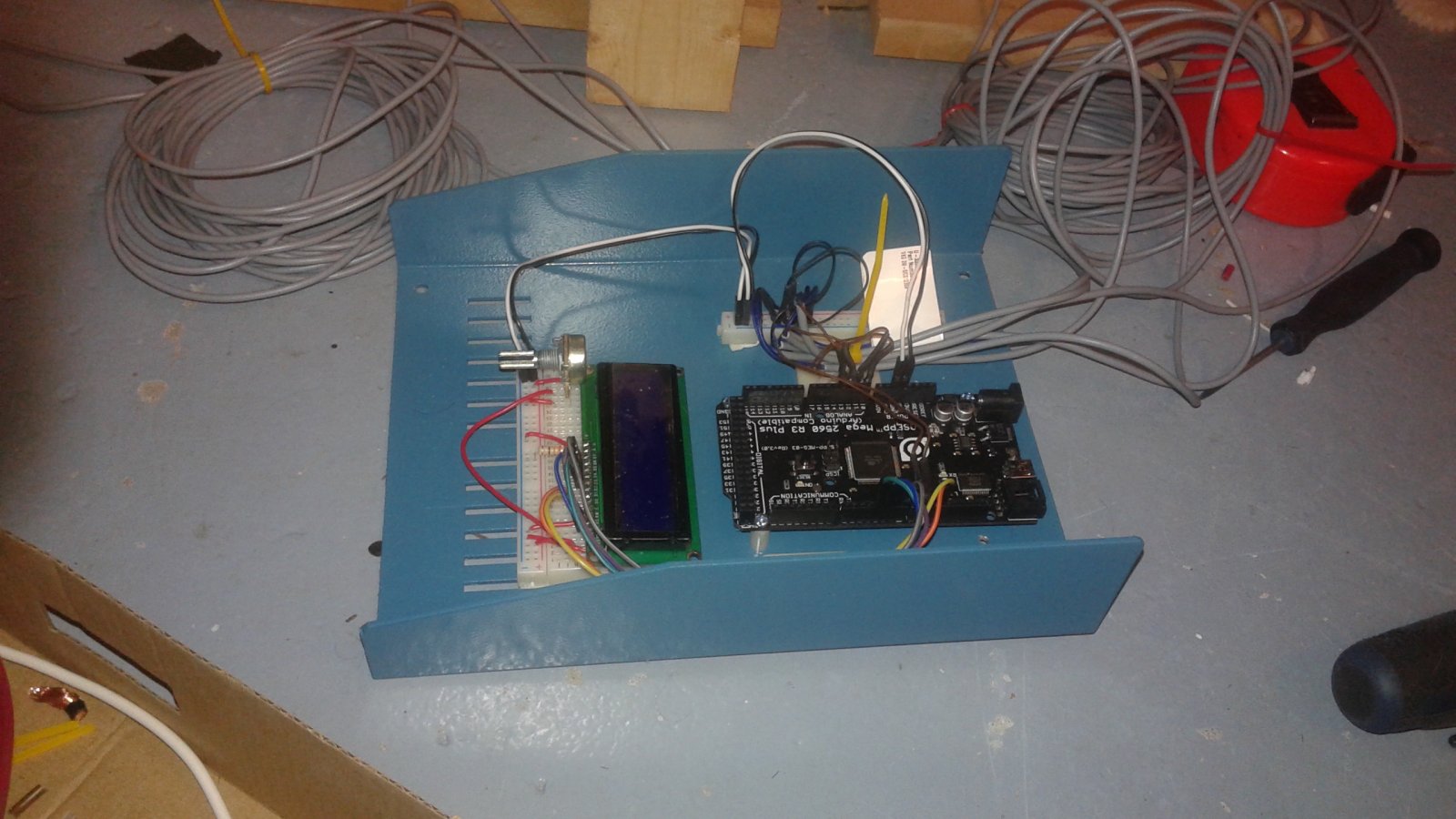

    First of all, I had to relocate my arduino card in a new box, because I had interference.
    I also had to modify some parts, mistake of design, but the whole begins to take shape. ; -)
    P.S. the "<Axis1>" value in the Game Engine software sends only 8bits and not 16 as I thought, so it's a number from 0 to 255 or the number 127 means the middle position.
    Bonjour,
    Voici les mises à jour à propos de mon symulateur.
    Tout d'abord, j'ai du relocaliser ma carte arduino dans un nouveau boitié, car j'avais des interférences.
    J'ai du aussi modifier quelque pièces, erreur de conception, mais le tout commence à prendre forme. ; - )
    P.S. la valeur "<Axis1>" dans le logiciel Game Engine envoie seulement 8bits et non pas 16 comme je le pensais, donc il sajit d'un nombre de 0 à 255 ou le nombre 127 signifie la position médiane.
