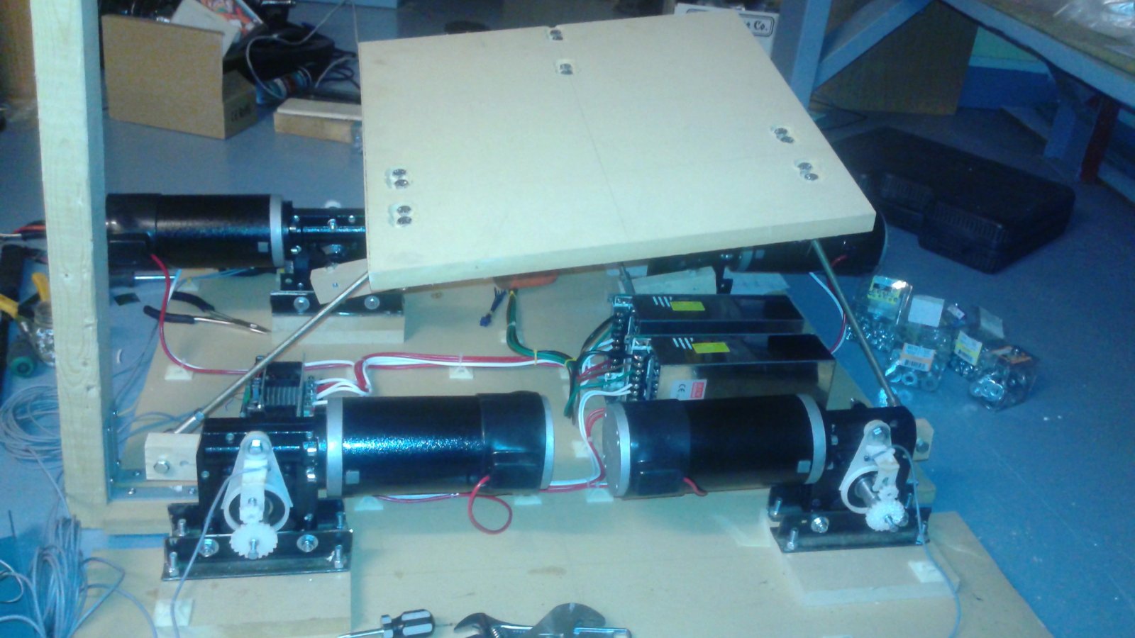

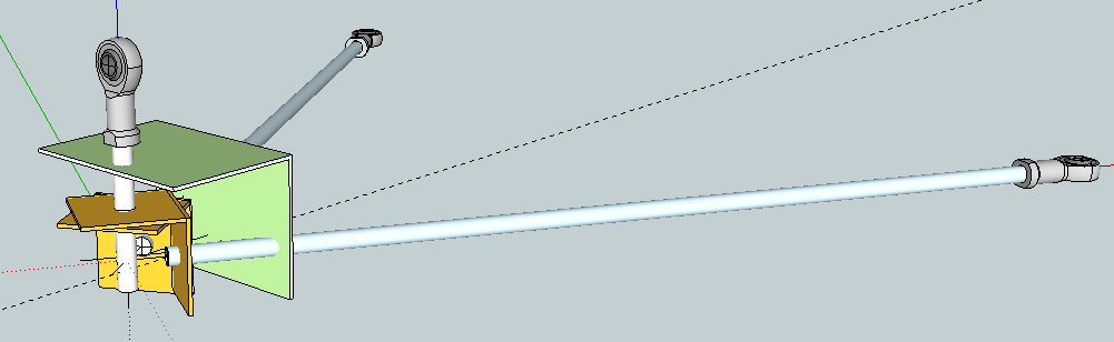

    I continued to work on the simulation and testing of the simulator, the new step is to create a stabilizer bar to support the mobile platform. I do not really know yet what the stabilizer will look like, but I'm probably going to be inspired by the momoclic crocquit.
    J'ai continué à travailler sur l'assamblage et les test du simuteur, la nouvelle étape est de créer une barre stabilisatrice afin de soutenir la plateforme mobile. Je ne sais pas encore vraiment à quoi ressemblera le stabilisateur mais problablement que je vais m'inspirer du crocquit de momoclic.

    Tu devrais habillé tes tiges filetées d'un tube, je crains pour leur rigidité compte tenu de leur longueur.
    Fait attention à ce que la rotule avant du triangle soit suffisamment haute et plus elle sera en avant plus l'amplitude latérale sera importante.
    You should dress your threaded rods with a tube, I fear for their rigidity given their length.
    Pay attention that the front ball of the triangle is sufficiently high and the more it will be forward the more the lateral amplitude will be important.

    Je viens rapidement de relire le post, je t'encourage vivement à faire tourner que sur 120° les manivelles.
    Tu y gagnes 1/3 en temps de réaction. Sur ce post j'explique, entre autres, et en détail l'intérêt de cette technique :
    https://www.xsimulator.net/communit...ng-tutorial-3dof-heave-axis.9249/#post-116853
    Avec des manivelles de 100mm sur 120° tu auras une course de 173mm et une vitesse linéaire moyenne de 520mm/s. Et la charge que tu pourras supporter sera supérieure à 150kg.
    Il semble que tu ai le choix pour Simtools 2 entre la version gratuite et la payante.
    I just quickly re-read the post, I strongly encourage you to rotate that on 120 ° cranks.
    You gain 1/3 in reaction time. On this post I explain, among others, and in detail the interest of this technique:
    Https://www.xsimulator.net/communit...ng-tutorial-3dof-heave-axis.9249/#post-116853
    With cranks of 100mm on 120 ° you will have a stroke of 173mm and an average linear speed of 520mm / s. And the load you will be able to bear will be more than 150kg.
