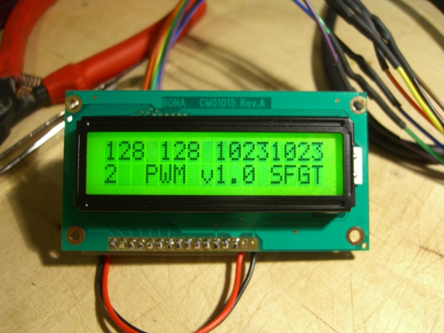

    Hi Christian,
    habe die Lötstellen geprüft und nochmal nachgelötet,
    war anscheinend eine kalte Lötstelle dabei.
    Konnte dann flashen :yippiee:
    einen Frage zu dem Display
    in der Anleitung steht das die Hintergrundbeleuchtung 4,2V benötigt, kann ich die anschließen wenn die Stromversorgung
    bei 9V ist
    Gruß
    Christian
    edit: kann man keine Bilder mehr anzeigen bzw. hochladen?

    Re: Christian`s 2DOF Simulator
    Super :thbup:
    Soweit ich mich erinnere, wird das Display über das den Molex Stecker des AMC mit gespeist. Da sollten nach aufgrund des Spannungsregelers eigentlich 5V anliegen, und nicht 9V. Erklär mal was du wo angescchlossen hast.
    Man kann das Display schon mit 9V betreiben, fragt sich nur wir lange :lol:
    Bilder kann man offensichtlich hochladen:
    Gruss
    Christian
    klar 5V, vielleicht hätte ich vorher messen sollen bevor ich frage. :blush2:
    Das Naheliegendste ist mir nicht eingefallen.
    Bilder funktionieren natürlich auch, Format war zu groß
    Gruß
    Christian

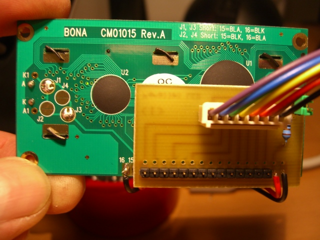

    Hi Christian,
    kannst Du mal ein Bild von der Rückseite des Display machen?. Sieht das so aus wie bei Tronic, mit der extra Platine und den ganzen Jumpern?. Ist das Display auch von Reichelt?, hab ich vergessen zu bestellen :(.
    Hi Michael
    Jumper hab ich nur für die Hintergrundbeleuchtung
    Display hab ich mir bei Bürklin geholt 9,45€, habs bei Reichelt auch vergessen
    Gruß
    Christian
    Hmm, hab ich was verpaßt. Gibt es für die kleine Zusatzplatine irgendwo Information wie die gemacht werden muß ?, oder bin ich mal wieder Blind :alki: .
    Ich hab die Kabel direkt ans LCD gelötet. Geht auch. Die Pinbelegung hab ich aber nicht mehr auswendig, findest du aber in seinen pdf Dokumentationen.
    Gruss
    Christian

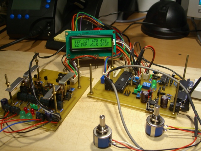

    danke Rene, habs mir gut gehen lassen.
    Mein Interface funktioniert :yippiee:
    H-Bridge geht auch :yippiee: hatte zwar auch einen Lötfehler, konnte ich aber beheben CIMG4182.JPG
    hab zum Ausprobieren kleine Servomotoren angeschlossen und kann sie über den Forceprofiler bewegen 8)
    werde mich jetzt an die Software rantasten
    Die X-Sim Hauptseite funktioniert zur Zeit leider nicht was die Angelegenheit etwas schwer gestalten wird.
