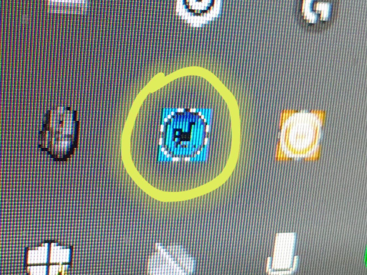

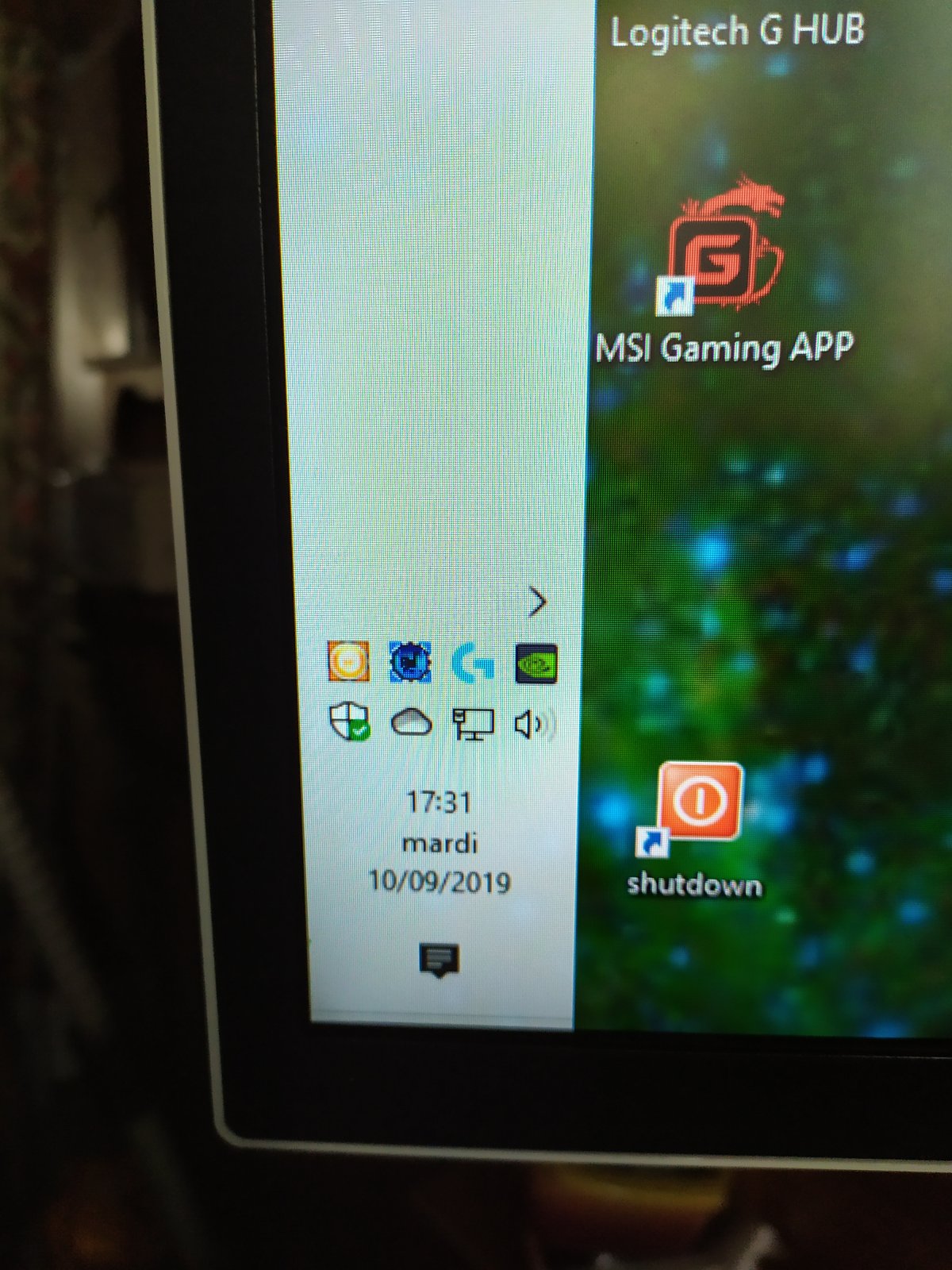

  17. getupaaa
    getupaaa New Member Gold Contributor
    Feb 5, 2017
    114Coins
    Bonjour Monsieur Youbuddy
    Merci pour vos
    excellents travaux.
    J'ai remplacé mon disque dur par 1 SSD et installé la version "simtools 2.4" et depuis j'ai quelques soucis. Par exemple quand je recommence 1 spéciale dans Dirt rally 2.0, les mouvements sont presque inexistants. Si je ferme les jeux d'achat "Game Engine" clignote bleu!
    (j'ai essayé de me renseigner sur les forums mais j'ai encore rien trouvé d'utile !!)
    Autre soucis, quand je joue à "Dirt 4", les mouvements sont à peine perceptibles. Pensez-vous que c'est en rapport avec la version 2.4 de "Simtools"?
    D'avance merci ...
    Cdt .... getupaaa
  18. value1
    Jan 9, 2011
    2,192
    Zug, Switzerland
    14,266Coins
    +3,361 / 13 / -1
    Please check your MaxMin settings in GameEngine/TuningCenter. It sounds like these values are too high. Remember: the lower the MaxMin settings, the stronger the movements!
    See here: https://www.xsimulator.net/community/faq/steps-to-create-a-motion-profile.228/
  19. JZargo
    JZargo New Member
    Jul 22, 2012
    13
    business owner
    morciano di romagna
    83Coins
    3DOF, Arduino
    Hi, thanks Yobuddy for the plug in .. nice work
    I have a problem ... I start a track and the movement works, the following track does not, movment goes off. I noticed that even if I change the parameters on the steering wheel, fanatec dd1 and hub, the movement turns off. I am using Sim commander or Sim hub, oculus rift S.
    I notice Game Engine start to pulse in blu and i have to restart STools
    Maybe have to modify Hconfig file??
    TY

  20. getupaaa
    Feb 5, 2017
    114Coins
    Bon, j'ai diminué les forces appliquées aux axes et cela a pour effet de terminer le parcours (spéciale de rallye) en entier. Mais si je veux arrêter et recommencer le parcours depuis le départ alors les mouvements du simulateur deviennent imperceptibles !!
