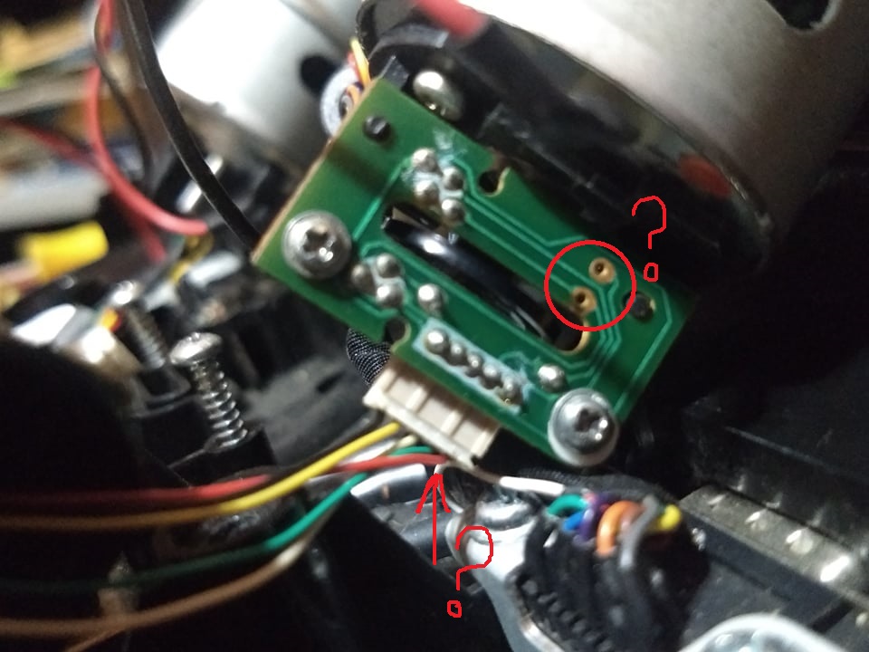

    Hi, Sisi! It's the same, 60 slot wheel, thank you very much. I just tried it and it does not work ... it's turning to one side. My encoder has 5 cables.
    In my encoder there is a red cable next to VCC, it will not be the HOMING? or my encoder will be broken?
    hola, sisi! es el mismo, rueda de 60 slot, muchas gracias. Recién lo probé y no funciona... queda girando para un lado. Mi encoder tiene 5 cables.
    En mi encoder hay un cable rojo junto a VCC, no sera el HOMING? o mi encoder estará roto?

    Se puede ver mi encoder y noto que hay una parte del PCB que es distinta al de la foto de igor.
    You can see my encoder and I notice that there is a part of the PCB that is different from the igor photo.

    The last wire is attached to a pin of a varistor (the latest versions have been removed), just ignore the last wire (it seems to be red in your case);
    Black - Channel A
    Yellow - Gnd
    White - Channel B
    Green - 5v Vcc
    Tested the encoder of the g27 only with 5 volts, I do not know if at lower voltages it will work correctly.

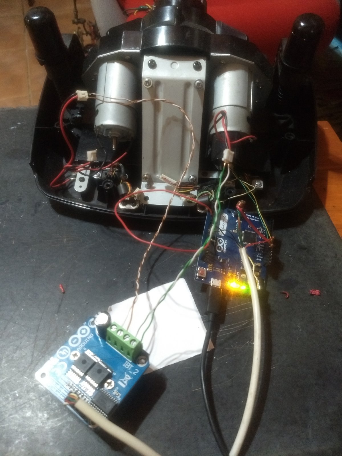

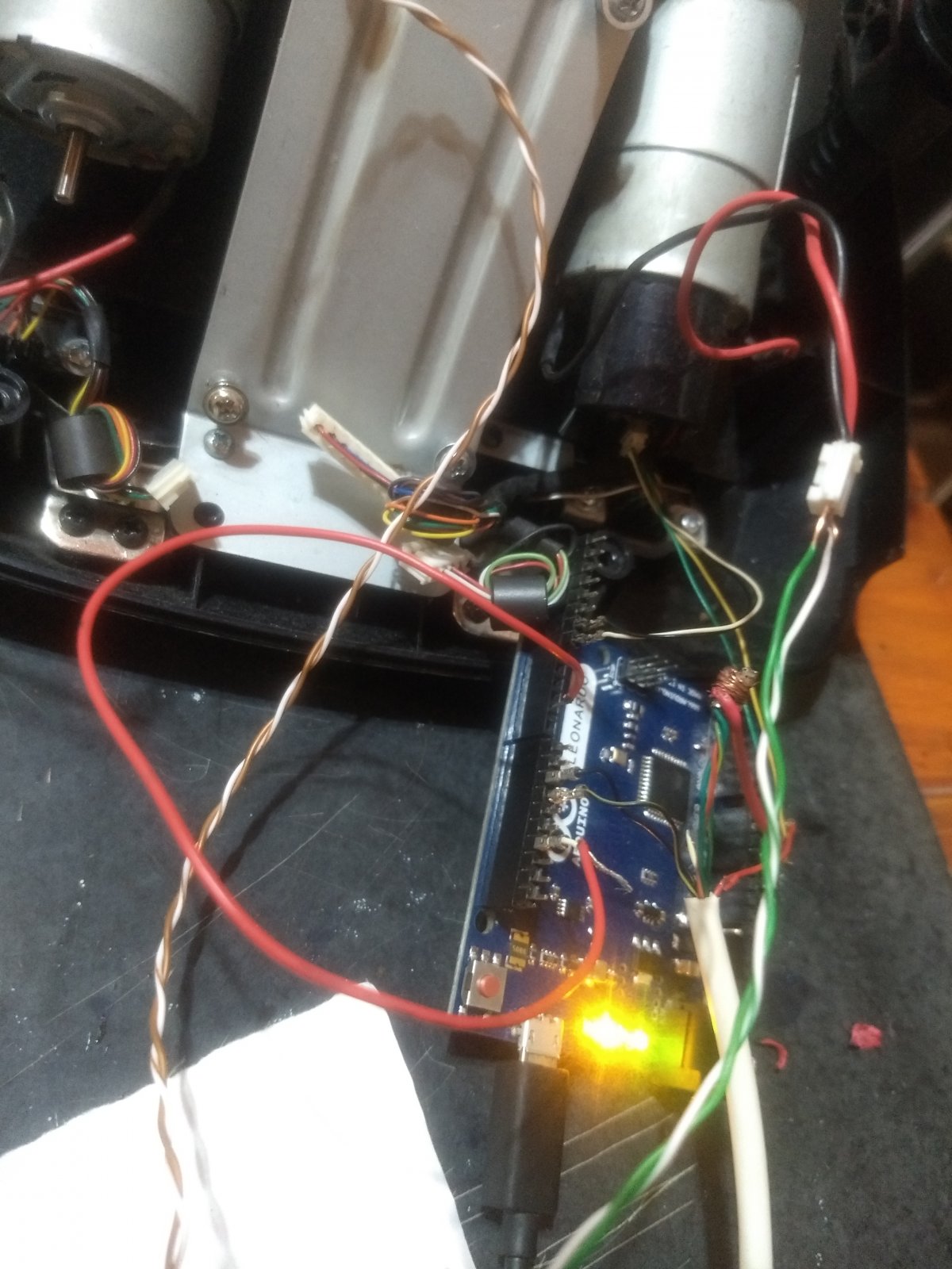

    Hola Igor, el encoder está conectado a 5v en el Arduino Leonardo.
    Con una cámara de teléfono, puedo ver que el emisor de color, el infrarojo color lila, como puedo probar que el codificador anda bien?
    Veré de probar con otro codificador :(Saludos
    Hello Igor, the encoder is connected to 5v on the Arduino Leonardo.
    With a cell phone camera I can see that the emitter turns on the purple LED, how can I prove that the encoder is working?
    I'll see to try another encoder. regards

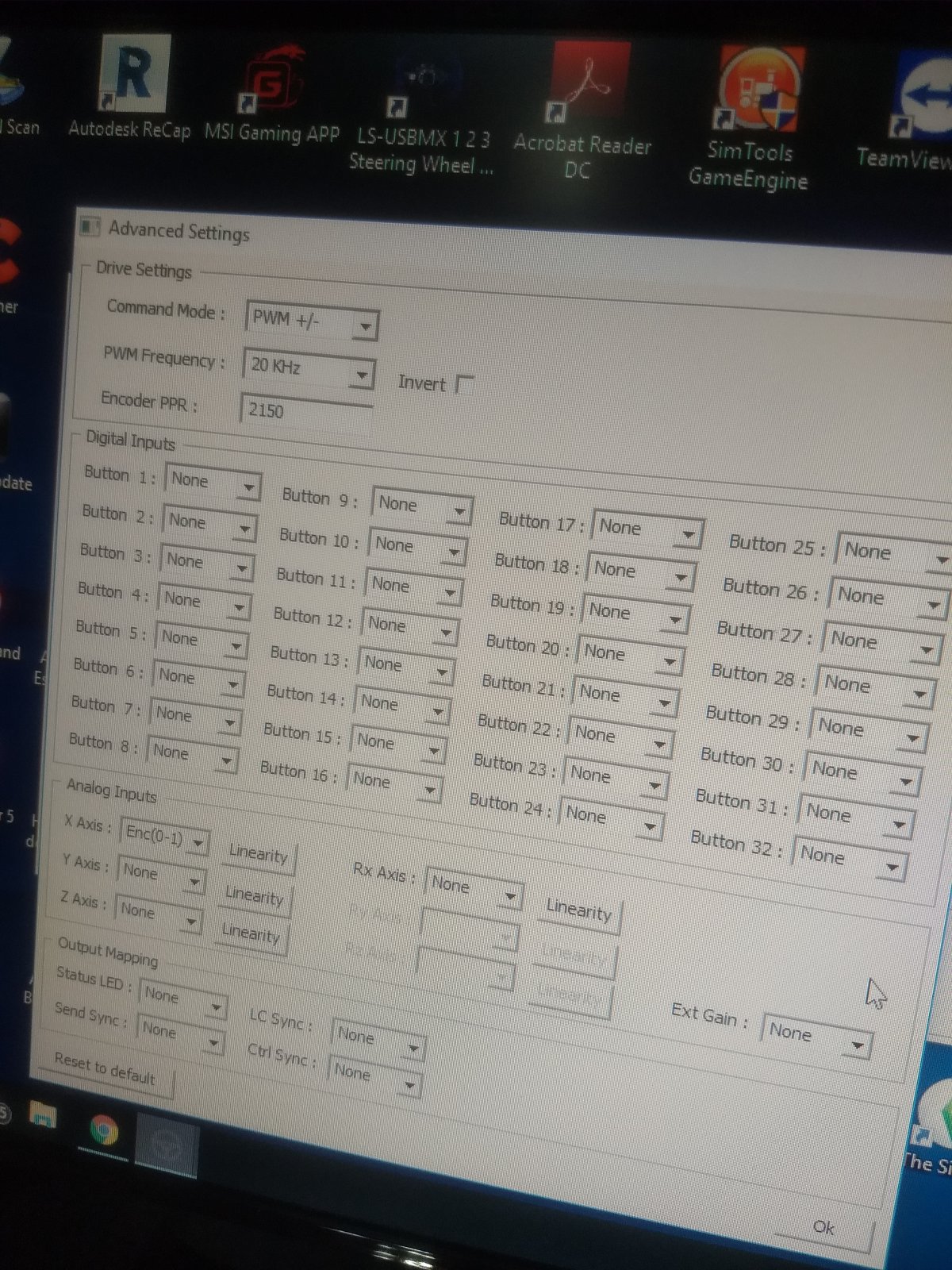

    Hola, tuve un tiempo y me puse a trabajar con el volante, conecte todos los cables y no anda, el Ai-Wave me lo detecta, y no hace nada, pone error calibración, los motores ni giran.
    Probé dentro de Ai-Wave cambiar de PWM +Dir a PWM +/- y en esta última opcion los motores ni giran, espero me puedan echar una manito. saludos
    Hello, I had a time and I started to work with the steering wheel, connect all the cables and do not go, the Ai-Wave detects me, and does not do anything, put error error, the engines do not turn.
    I tried in Ai-Wave to change PWM + Go to PWM +/- and in this last option the engines and the tours, I hope you can help out. regards

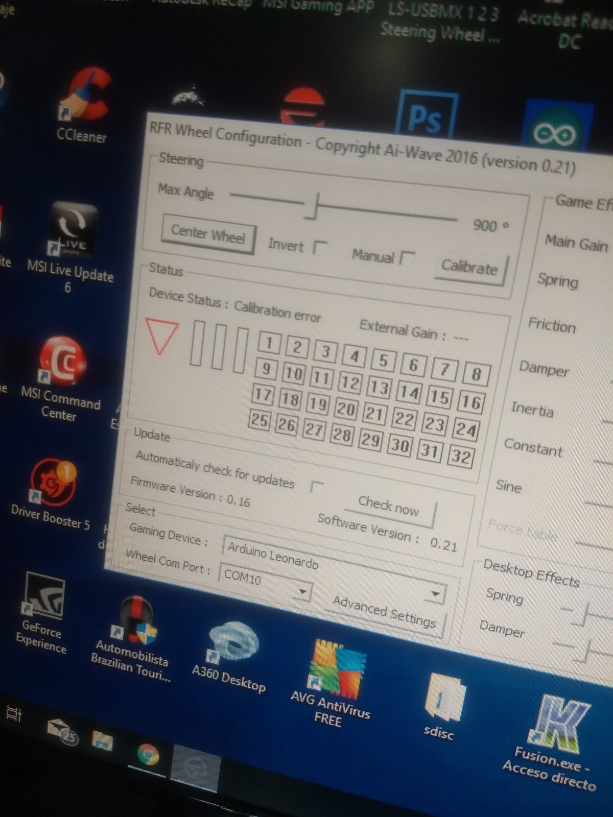

    hola, mire los videos de y seguí el esquema de conexionado y sigue sin funcionar, no me detecta el movimiento del encoder:( estará roto?
    hello, look at the videos of and I followed the connection scheme and it still does not work, does not detect the movement of the encoder :( will it be broken?

    Hola, probé con EMC LITE y con AI-WAVE y no logro detectar el movimiento, probé en AI-WAVE conectar sin el encoder y hacer ruido en A y B y funciona bien el Arduino Leonardo,
    El vcc del encoder lo conecto a una fuente de poder ATX con el GND en común con Arduino.
    Puede ser que el encoder del Logitech g27 este roto o quemado?Como puedo probar eso?
    Hello, I tried EMC LITE and with AI-WAVE and I can not detect the movement, I tried in AI-WAVE to connect without the encoder and make noise in A and B and the Arduino Leonardo works well,
    The encoder vcc connected it to an ATX power source with the GND in common with Arduino.
    Could it be that the Logitech g27 encoder is broken or burned? How can I prove that?

    Hola sieben, probé con otro encoder, en este caso con el encoder de un G25 y anduvo bien! Mi encoder deben tener el canal A o B defectuoso, Saludos y gracias por la ayuda!
    Hello sieben, I tried another encoder, in this case with the encoder of a G25 and it went well! My encoder should have the A or B channel defective, Greetings and thanks for the help!

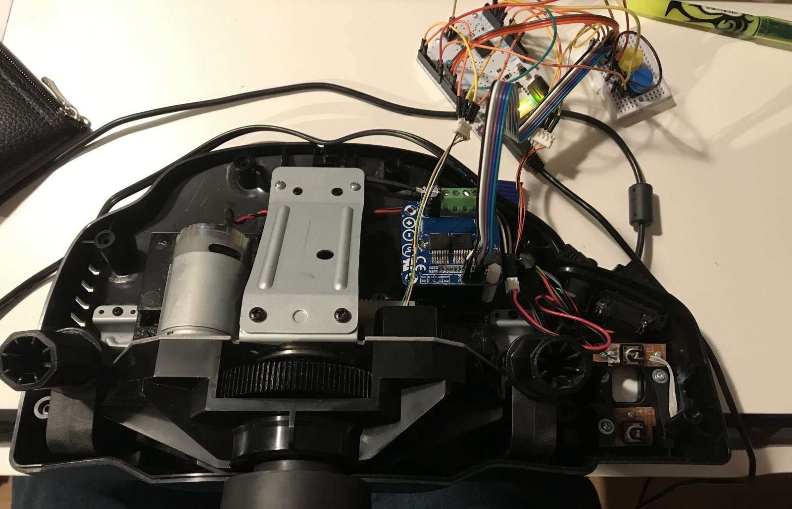

    Well, that was easy enough!
    Converted my DFGT to BTS7960 and an Arduino tonight. The encoder works great! 3100 counts per rotation!
    Just ran it through wheeltest so far, but it seems to be a lot better even with the stock PSU.
    EMC soft made it super easy to install, and I didn’t have to cut a single wire. Fully restorable!
