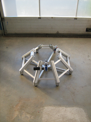

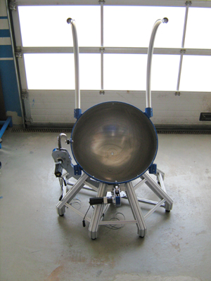

    Ufff,

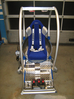

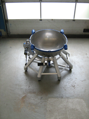

    der neue Aufbau mit Aluminiumsystemteilen ist abgeschlossen. Hier die ersten Bilder. Aufbau_024.jpg Aufbau_025.jpg
    In den nächsten Tagen folgt eine Bilderserie mit dem schrittweisen Aufbau.
    Gruß
    DonDogon
  17. egoexpress
    egoexpress Active Member
    Dec 13, 2006
    3,839
    Germany - Frankfurt/M
    422Coins
    +10 / 1 / -0
    Sieht sehr hochwertig aus :thbup:
    Wie ich sehe hast auch den alten Sitz gegen einen richtigen Sportsitz ausgetauscht.
    Bin gespannt auf die Bilder.

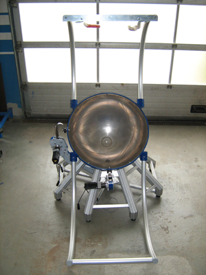

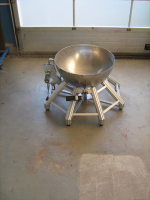

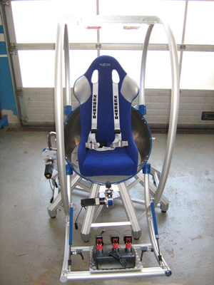

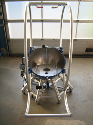

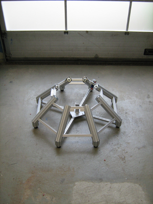

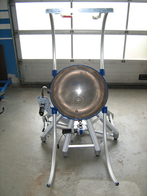

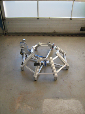

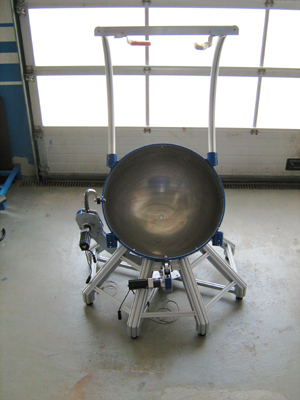

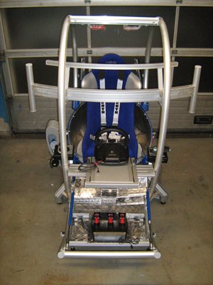

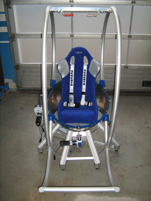

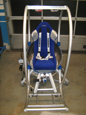

    Mit den folgenden Bildern möchte ich den Aufbau meines Simulators erläutern: HS2_Aufbau 001.jpg Die Lagerkrone ist das tragende Element. In den 8 Strebenenden befinden sich die Kugelrollen, die die Edelstahlhalbkugel tragen sollen. HS2_Aufbau 002.jpg Die Y-Antriebseinheit wird eingesetzt. HS2_Aufbau 003.jpg Die X-Antriebseinheit wird eingesetzt. HS2_Aufbau 004.jpg Nun folgt die Edelstahlhalbkugel
    HS2_Aufbau 005.jpg Für die stabile Verbindung der Aufbauteile wird ein Adapterring aus Stahl auf die Halbkugel geschraubt.
    HS2_Aufbau 006.jpg Die hinteren Aluholme werden durch die Klemmhülsen am Adapterring befestigt.
    HS2_Aufbau 007.jpg Der hintere Verschlußwinkel wird an den Enden der Holme angebracht.
    HS2_Aufbau 008.jpg Die Fußholme werden durch die Klemmhülsen am Adapterring befestigt.

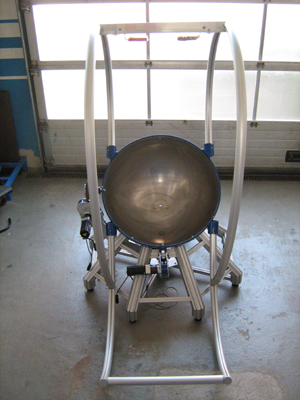

    HS2_Aufbau 009.jpg Das Verbindungsrohr an den Holmenden. HS2_Aufbau 10.jpg Die Cockpitholme werden durch stabile Gelenke auf den Fußholmen beweglich gelagert. Der vordere Verschlußwinkel wird an den oberen Enden befestigt.

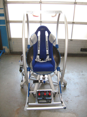

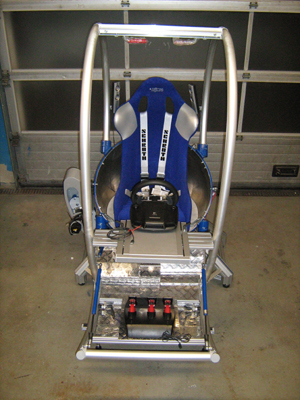

    HS2_Aufbau 011.jpg Eine runde Holzplatte wird mit drei Stahlstreben in der Halbkugel fixiert. In der Holzplatte ist bereits der Basslautsprecher eingebaut. Auf der Platte wurden die beiden Konsolen für den Sitz angebracht.
    HS2_Aufbau 012.jpg Nun kann der Sitz und der Vierpunktgurt eingebaut werden.
    HS2_Aufbau 013.jpg Die Verstelleinheit für die Pedale wird in die Fußholme eingeschoben.
    HS2_Aufbau 014.jpg Die G25 Pedale werden auf einem Adapterblech angebracht.
    HS2_Aufbau 015.jpg Zwei Ölbremszylinder dämpfen beim öffnen, zwei Gaszugfedern entlasten beim schließen des Cockpit.
    Fortsetzung folgt.... :D

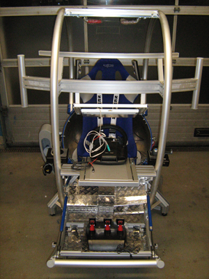

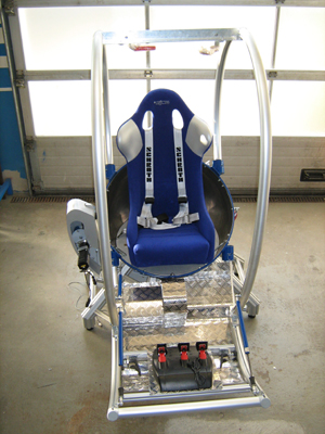

    Es folgt Teil 2:
    HS2_Aufbau 017.jpg Alubleche decken die Antriebseinheit ab und bilden den Boden.
    HS2_Aufbau 018.jpg Die X-Antriebseinheit bekommt einen Blechmantel.
    Aufbau_019.jpg Die Lenkradplattform wird an die Cockpitholme angebracht.
    Aufbau_020.jpg Auf der rechten Seite wird die Plattform für den Joystick oder eine Gangschaltung angebracht.
    Aufbau_021.jpg Auf der linken Seite wird die Plattform für einen Schubregler angebracht.
    Fortsetzung folgt :clap:

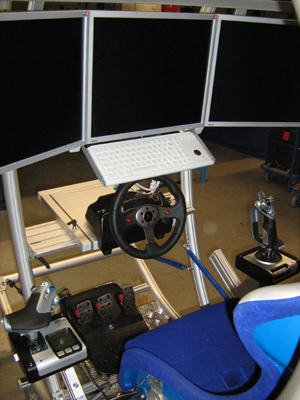

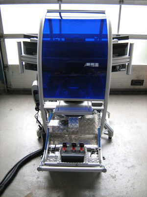

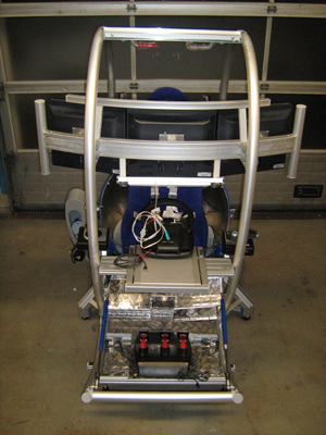

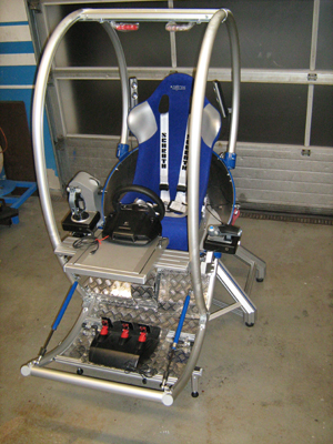

    So, nun geht es weiter:
    Das Monitorjoch wird an die Cockpitholme befestigt.
    Unter das Monitorjoch wird der Tastaturrahmen angebracht.
    Nun werden die drei Monitore am Monitorjoch montiert.
    Aufbau aus Fahrersicht
    Die Farbscheiben werden in die Nuten der Cockpitholme eingeführt.
    Nach dem Anschluß alller Datenleitungen ist der Simulator einsatzbereit.
