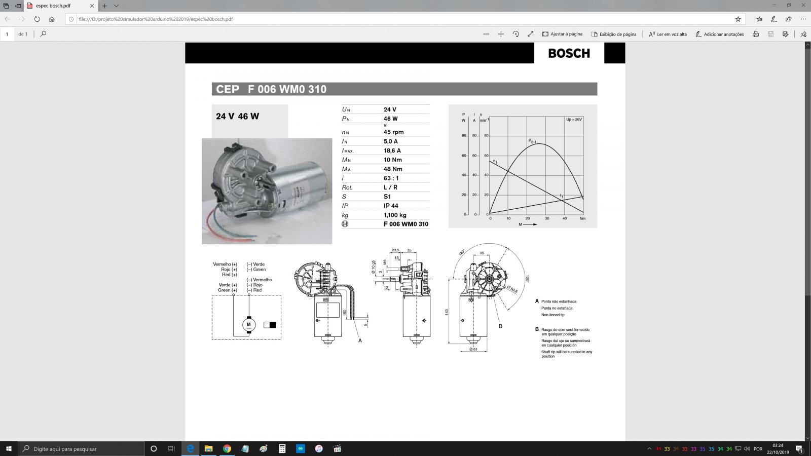

    Please sir, I Have A Question! If The Engines You Used Are 24 V, How Can You Use A 12 V Power? Does Not Influence The Power Or Speed Of Engines? I Am Setting Up The Same Project! With 24v Motors, But I Found That The Monster Moto Only Accepts 16v! Would You Help Me?

    Indeed, half voltage will induce half top speed.
    The strength (torque) depends on intensity that your power supply unit can supply. Please share your motor specifications. :)

    obrigado por responder! Estou usando motores bosch de 24 V como a imagem em anexo! Eu tenho um 24v com 20 ampères, mas comprarei um 12v com 30 ampères, porque já perdi 4 ibt2 bridge! agora eu já comprei monster moto , eu acredito que ele funcionará com a fonte de 12v 30 amp! mas acho que vai ficar um pouco fraco! Estou acompanhando o projeto tutorial!
