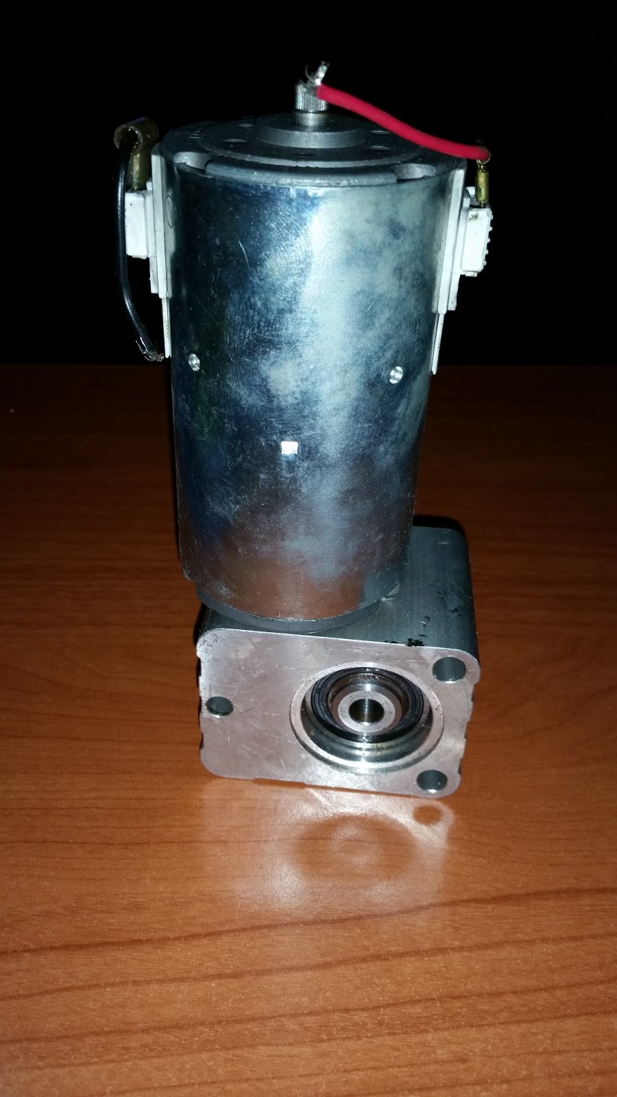

    Ciao @soraz
    Grazie per le info molto utili a chiunque vuole acquistare questi motori ;) io ho abbandonato l'idea e ho continuato con i tergicristallo e fino adesso non mi posso lamentare :thumbs comunque sono riuscito a recuperare 2 motori da un sollevatore di persone però li devo ancora testare.. sò che alzano persone fino a 200 kg come giri del riduttore li ho comparati con i tergicristalli e sono anche più veloci... se tutto và bene li userò come sollevamento e urto visto che hanno una coppia elevata e sono anche più veloci e i tergicristallo li uso per la perdita di aderenza e accellerazione e frenata ;)
    Hello @soraz
    Thanks for the info very helpful to anyone who wants to buy these engines ;) I abandoned the idea and continued with the wiper and so far I can not complain :thumbs anyway I managed to recover 2 engines of a linkage of people, however, will have to yet to test .. I know people who raise up to 200 kg of gear turns as I have compared with the wipers and are also faster ... if all goes well I will use them as lifting and shock as they have high torque and are also more fast and windscreen wipers use them for the loss of grip and acceleration and braking;)
