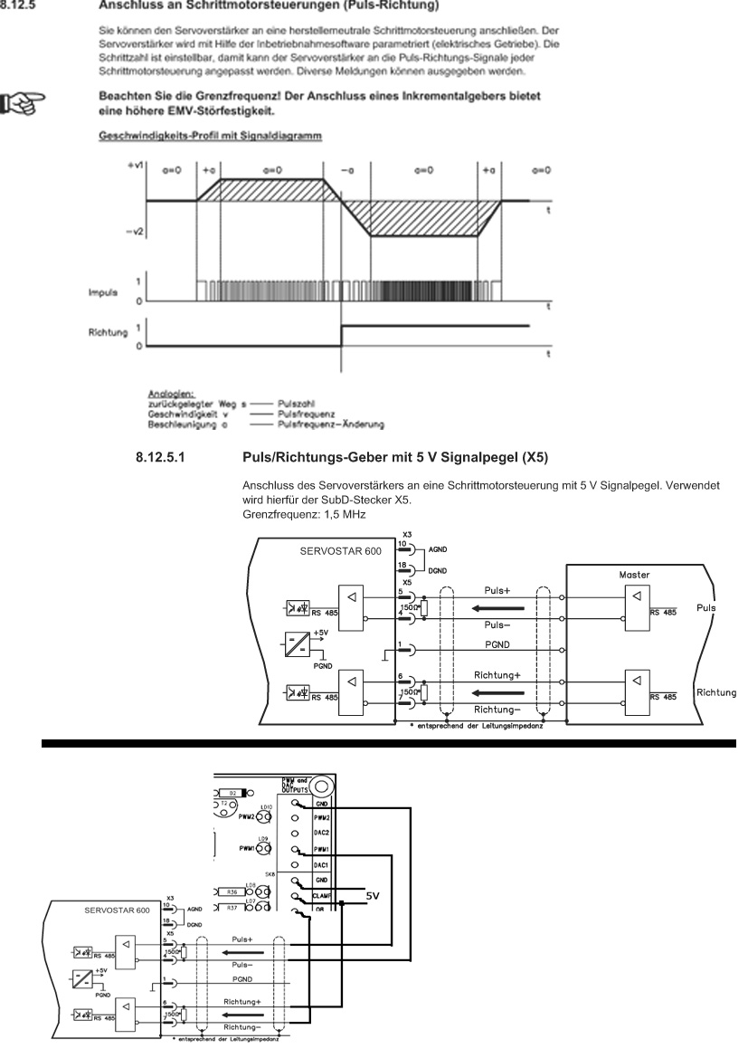

    So, lange ists her das ich mich im sim forum hab bliken lasssen :thbd:
    Aber da die saison nun gelaufen ist (kare tot) habe ich wieder vermehrt zeit mich dem sim zu widmen. und wie es der zufall wollte konnte ich im auktionshaus 2 servomotoren + ansteuereinheit
    kostengünstig ergattern (400V, 5,51kW)
    http://www.danahermotion.com/website/de ... e/s600.php
    http://www.danahermotion.com/website/de ... series.php
    Etwas ausprobiert und schon kommen auch die ersten probleme :uups: So ist denn nun die frage - ist es möglich mit dem profiler, via k8055, ein digitales signal für die drehrichtung
    und ein PWM Taktsignal für die geschwindigkeit auszugeben? (Eigentlich eine schrittmotorsteuerung...) (Je grösser die abweichung vom soll -> ist umso mehr und ev kürzere pulse)
    Anbei noch ein attachement aus dem handbuch von danahermotion und wie ich mir die verdrahtung vorstelle (noch nicht getestet)

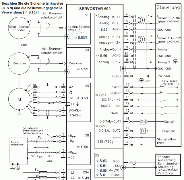

    The s600 servo controller can be driven with several ways... Through CAN, RS232, analog voltage input, or digital h-bridge control!
    Let me explain better:
    As you can see on the above picture, it has several inputs we can use! The most interesting of those are the Analog and Digital inputs!
    With Analog input we can feed it with signals -10volts to 0 volts to set the speed for one direction, and 0 volts to +10 volts to the other direction of rotation of the motor!
    With Digital input we can feed it with direction signals (Digital IN1 & Digital IN2) and send to it PWM signals to the ENABLE input to set the speed!!! This mode is very close to the way I control my DSMhb h-bridge except from the fact that 24 Volt signals are needed for the digital input! (I hope I did not mistranslated the german manual of the s600 about this one!)
    Regards, Thanos

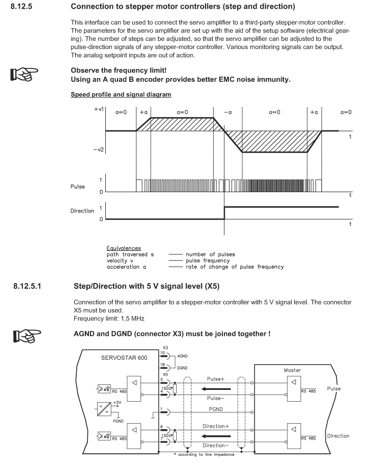

    Hello Thanos
    Yes, your right, there are many ways to controll the s600. I'm now trying to find the most effectiv way :)
    Yes realy Intresting, but where did i get these signals?
    The way to give a pwm signal is also intresting, but does it work with the velleman? I'm not shure about... How can i give, with the profiler 1.8, a PWM (for speed, not position) and at
    same time a digital signal for the direction?
    What do you think about the connection with the X5 Plug? Perhaps with your PWM interface?
    Link to the english Manual of the s600 Controler :)
    http://www.danahermotion.com/website/co ... r601_e.pdf
    Greetings, Martin
    (and sorry for my bad english :? )
    edit: I tried now the pulse input with 24V. It works well and simple. In the setup software i can choose how many degrees the motor has to do for every pulse...

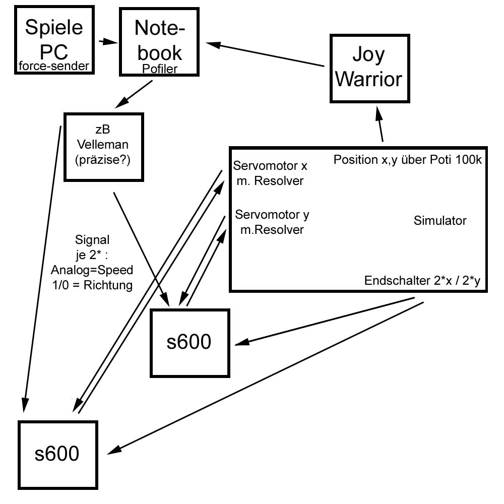

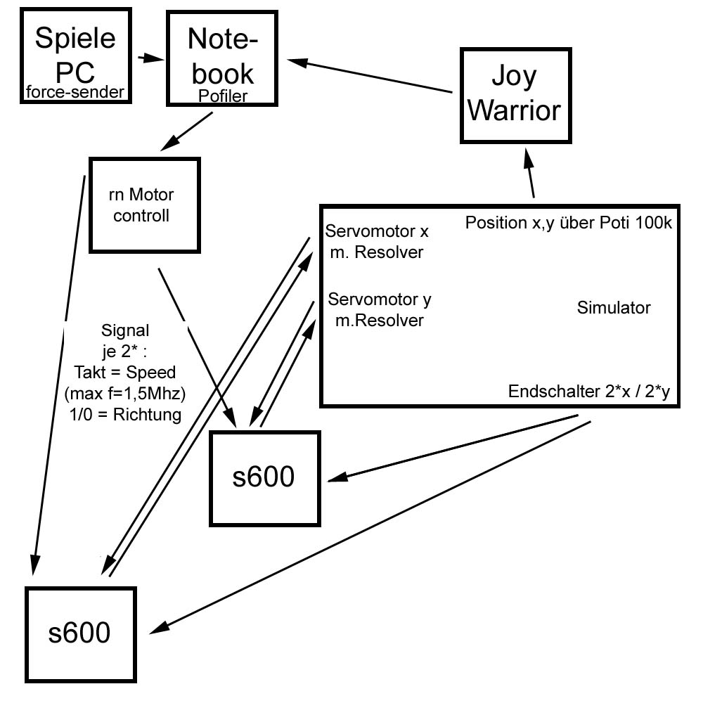

    Die Positionsrückgabe (ist) kommt über ein JoyWarrior Modul (=Joystik). Den Positionssoll bekomme ich ja dann vom Profiler (!?)
    Hier habe ich mal 2 solche Prinzipschemas entworfen.
    Im ersten Fall wäre es eine Ansteuerung über ein normales Rechtecksignal (kein PWM) plus ein digitales für die Richtung (0=li, 1=re). Ich kann den s600 sagen wieviel Grad pro Impuls sie den Motor drehen müssen.
    Im zweiten Fall gebe ich ein Analogsignal für die Geschwindigkeit des Motors und wiederum ein 1/0 für die Richtung.
    Beide Varianten habe ich Hardwaremässig getestet und funktionieren soweit gut. Aber das Velleman kann ich allerdings nicht vernünftig schnell Pulsen somit entsteht eine sehr ruklige
    bewegung im falle der Taktansteuerung...

    Oukay - jetzt muss ich, um deinen post wirklich verstehen und beantworten zu können mal kurz eine Grundsatzfrage stellen (auch wenn diese ev etwas doof klingen mag):
    Mit dem Profiler2 ist es nicht mehr möglich, wie beim profiler1, einen soll -> ist Wert abgleich zu machen * (inteligenz beim profiler) oder versucht man
    grundsätzlich die inteligenz nach aussen (in die hardware) zu verschieben? (wie gesagt, soll keine Antwort auf deinen post geben, ist nur damit wir vom gleichen reden)
    * (das System von dem ich ausgehe, oder ausgegangen bin, ist doch das der profiler daten vom Spiel bezieht, eine soll Position errechnet, dann die richtung und geschwindigkeit (Regelwert)
    ausgiebt bis die soll und ist Position übereinstimmen)

  18. tronicgr
    tronicgr
    Sorry to interfere here,
    @mboRacing
    Sirnoname actually means, what device will control the position automatically and prevent damage or injuries if communication with computer is lost! :eek:
    You need a PID controller that does that! Those boards (RN-motorcontrol or RN-interface) aren't programmed to do that!
    And you can't relay on the s600 to do that either!
    Regards, Thanos

  20. egoexpress
    egoexpress Active Member
    Dec 13, 2006
    3,839
    Germany - Frankfurt/M
    421Coins
    +10 / 1 / -0
    No, the point is, that loosing steps will cause a motor stall. Steppers are a little more difficult to handle because of that. But mbo tells us, that the S600 detects motor stall by itself. But does it compensate the stepping errors as well!?
    @mbo
    Es fehlt halt noch Intelligenz in deinem Konzept. Der USO gibt im neuen X-Sim, genau wie im alten, nur Soll-Daten raus. Es braucht aber noch eine intelligente Steuerung, die den Poti Feedback verarbeitet. Die USO kann das nicht. USO ist nur Output.
    Inwieweit X-Sim² die Positionierung direkt/interaktiv mit Motortreibern übernehmen kann, so wie beim RnR, kann ich nicht berurteilen.
    Gruss
