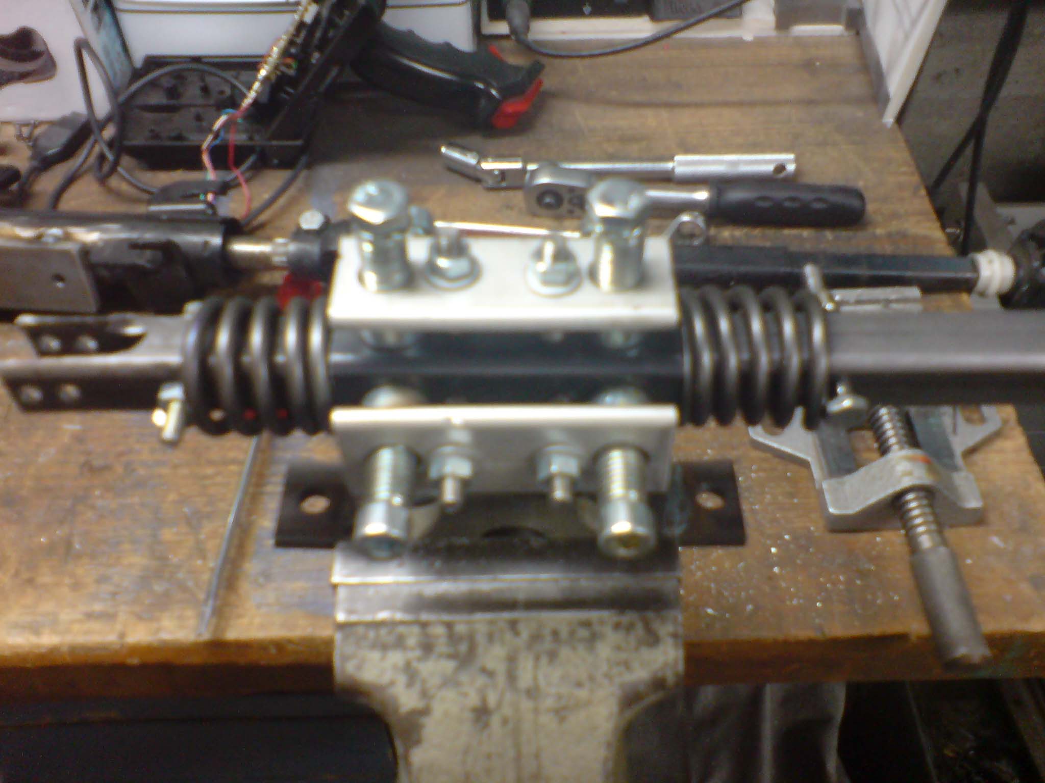

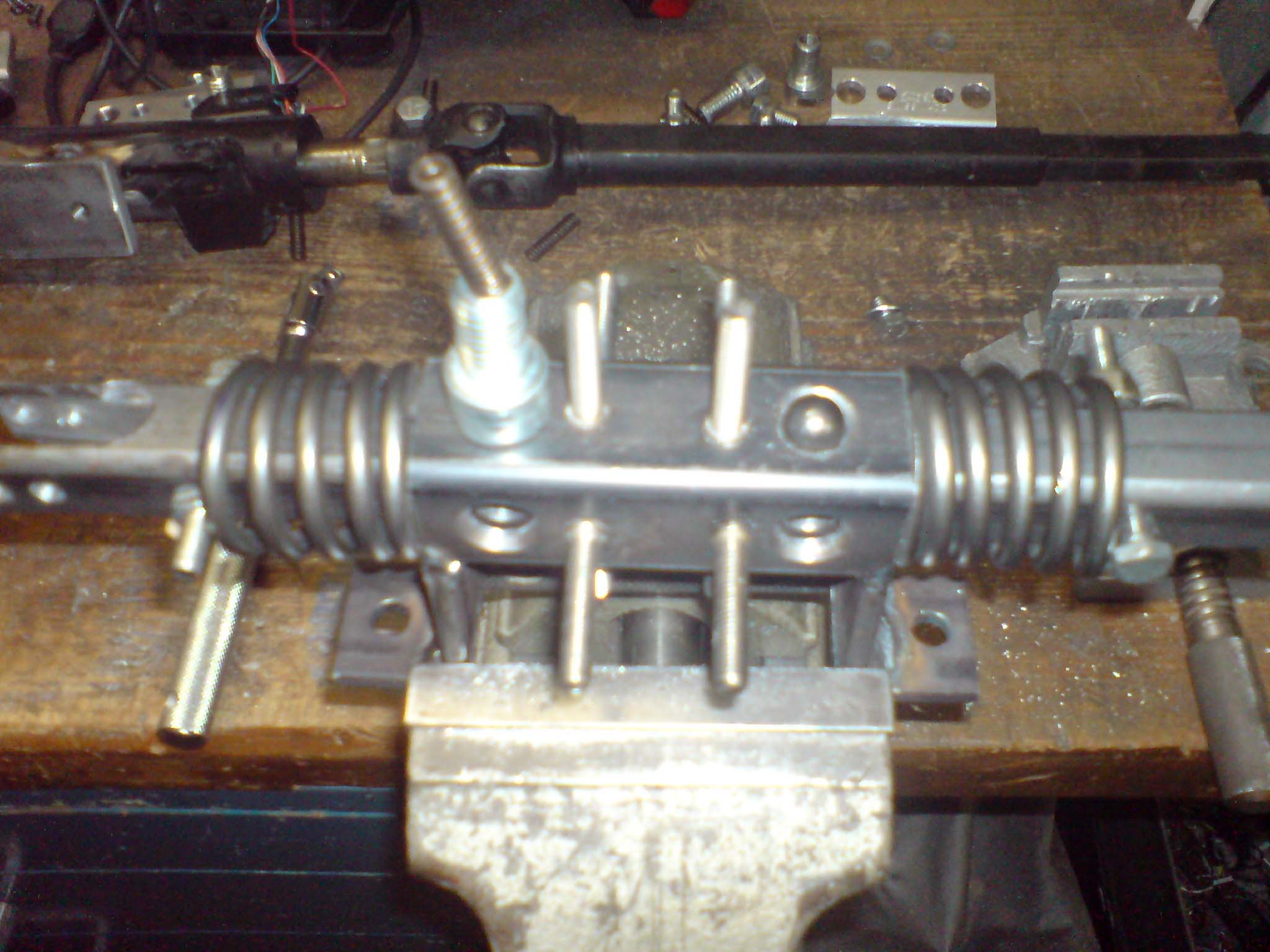

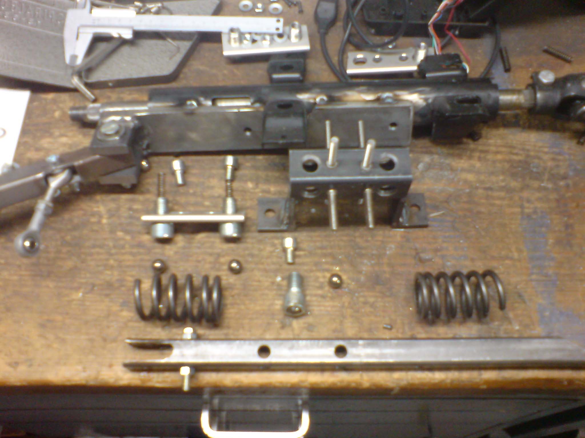

    So und hier auch mal ein paar neue Bilder von der Sim Entwiklung. Das neuste Teil ist eine verbesserte Version des Sequentiellen Shifters.
    Neu eine Version neben dem Lenkrad. Die ganze Feder und Kugelkonstruktion dient nur dem Feeling...
    (möglichst nahe an die Realität zu kommen war ja mal das Ziel ;D )
    Übrigens: die Kugeln sind Kugellager aus einem alten Renault Getriebe und die beiden starken Federn sin aus der Vordergabel eines Motorrades.

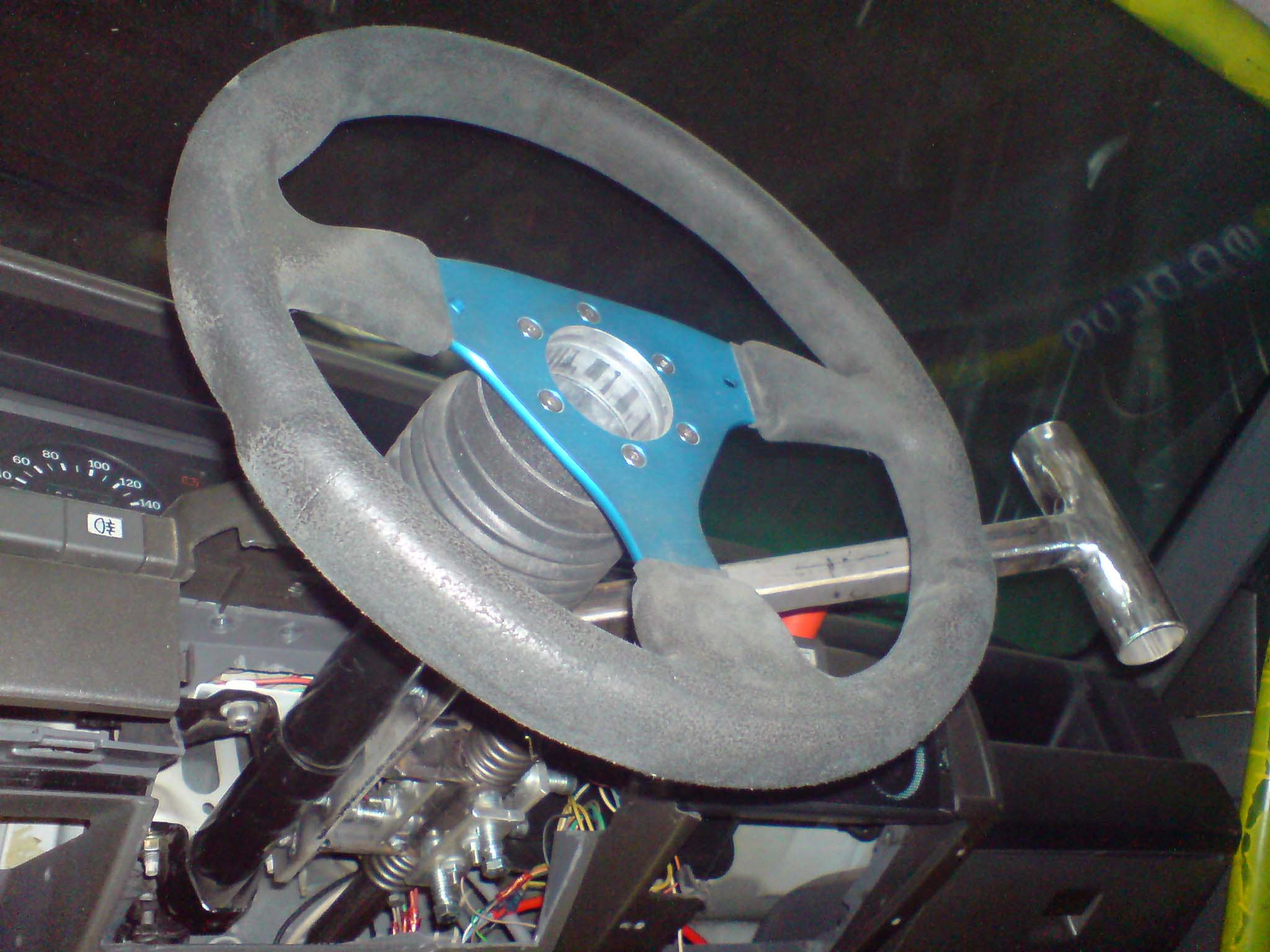

    Hier mal wieder ein kleines Vortschrittsvideo:
    http://www.youtube.com/watch?v=t-_tVoPc8XA
    Demnächst denke ich werde ich den Unterbau zerlegen und dann mit den neuesten erkentnissen einen sauberen, neuen Unterbau konstruieren.
    MfG Martin

    Wieviel Grad Drehwinkel sind nach der Reduktion am Lenkrad effektiv noch übrig?
    Gruss
  9. mboRacing
    mboRacing Member Gold Contributor
    Sep 16, 2007
    231
    Automatiker
    Switzerland -Eiken
    - 161Coins
    +0 / 1 / -0
    Hallo Leute
    Ich habe zur reduktion eine Nockenwellen-Steuerkette verwendet, also 1:2. Das G25 hat meiner meinung nach 900°, bleiben also 450°. Es dürfte sogar ein bisschen weniger untersetzt sein, mit dem kleinen Lenkrad das ich montiert habe brauche ich nicht mal die volle Forcefeedback Leistung das dir nach kurzer Zeit die Arme abfallen :)
