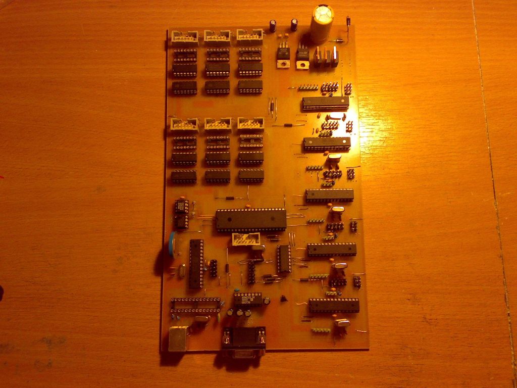

    mein Kontroller : ich habe die Platine soeben fertig gezeichnet und muß leider feststellen :
    :eek: Ich bin wohl verrückt !! :D
    Ich wollte eigentlich einen kleineren Kontroller als den alten bauen und habe mit den neuen AVR Mega 644 mit 6PWM
    Kanälen rausgesucht um 6 Motoren zu steuern. Aber wenn ich dann mal am zeichen bin und ich noch 20cm * 15cm Platinen
    habe habe ich Sie jetzt nach einer Woche zeichnen voll bekommen.
    folgende Bauteile / Gruppen sind drauf:
    Mega644 Hauptcontroller
    6 mal Logik für PWM H-Brücke für 4 Motoren
    4 mal Mega8 Controller für 4 Motoren mit Encodern oder zu Not 4 Potis verbunden über I2C oder SPI Bus
    1 mal Mega8 mit 4 analogen Potieingängen und 5 Fet Endstufen für Motoren (1Drehrichtung)
    1 mal alternativer PIC 18F2550 (vom USB RnR Interface) für evt. USB Umbau
    1 mal alternativer Mega8 als serieller Vorarbeiter
    12V-5V Regler
    Uhr und extra EEPROM
    ja ich weiss viel zu DICK das Teil. Mir wird schon ganz schwindelig wenn ich ans bohren denke.
    Aber wenns funk mach ich eine kleine Platine.
    Bilder kommen.
    Dirk

    Ja ich hoffe das es überdimensioniert ist da wohl kenner so ein teil
    nachbauen oder kaufen will.
    -Die Encoder Mega8 Chips laufen mit 16Mhz und haben nur die Encoderaufgabe,
    sollte eigentlich keine Grenze geben!
    Einzige wichtige Sache ist der Zeitpunkt wenn der Hauptchip die Daten von dem
    Decoder Chip holt !
    -die PWM Frequenz ist wohl auch ziemlich offen da der Hauptchip Mega644
    dur die Decoderdaten gelengentlich (µs-ms) abholt und entsprechend die PWM's
    steuert.
    klaro er bekommt auch die USO Daten
    -falls da eng wird mit 115Kbaud habe ich den extra Mega8 zum Puffern
    möglich ist maximal:
    4 PWM Motoren mit Decoder
    2 PWM Motor mit Digipoti
    2 PWM eine Drehrichtung Motor mit Digipoti
    2 soft PWM eine Drehrichtung Motor mit oder ohne Digipoti
    1 soft PWM eine Drehrichtung Motor als Steller
    Schnittstelle zu einem Tacho mit Geschw. und Drehzahl möglich (I2C)
    als maximal 11 Motore möglich
    Ich versuche das Teil am Wochenende zu bauen
    so bin jetzt offline
    Gruß Dirk

    Hi
    Plantine hab ich fertig geätzt und gebohrt.
    Info kommen wenn es weiter geht
    Gruß Dirk
  13. ElektronikJack
    ElektronikJack Member
    Sep 15, 2007
    83
    Techniker Elektronik
    Germany Itzehoe
    - 40Coins
    DC motor
    neue Platine ist fertig !!!!
    So die Platine ist fertig !!
    (ein paar TTL Chips und der USB Chip fehlen)
    jetz muss ich mal die Decoder programmieren, die von den Decoder IC's abholen,
    die passenden PWM's ausgeben und die Daten vom USO auswerten.

    Ist die Konfiguration eigentlich variabel. Also kann könnte man mit deinem Controller bspw auch 3 oder 6 Motoren beidseitig mit voller Auflösung ansteuern? Also für Mehrachsensysteme meine ich. Und wieviel millisekunden wird der Code in deinem AVR pro Runde brauchen?
    Gruss
    Christian
  15. ElektronikJack
    Sep 15, 2007
    83
    Germany Itzehoe
    - 40Coins
    DC motor
    Hallo,
    ja ich habe auch mehrachs-Systeme im Kopf.
    Die Laufzeiten werde ich erst in den nächsten Tagen/Wochen rausbekommen.
    Gruß Dirk
