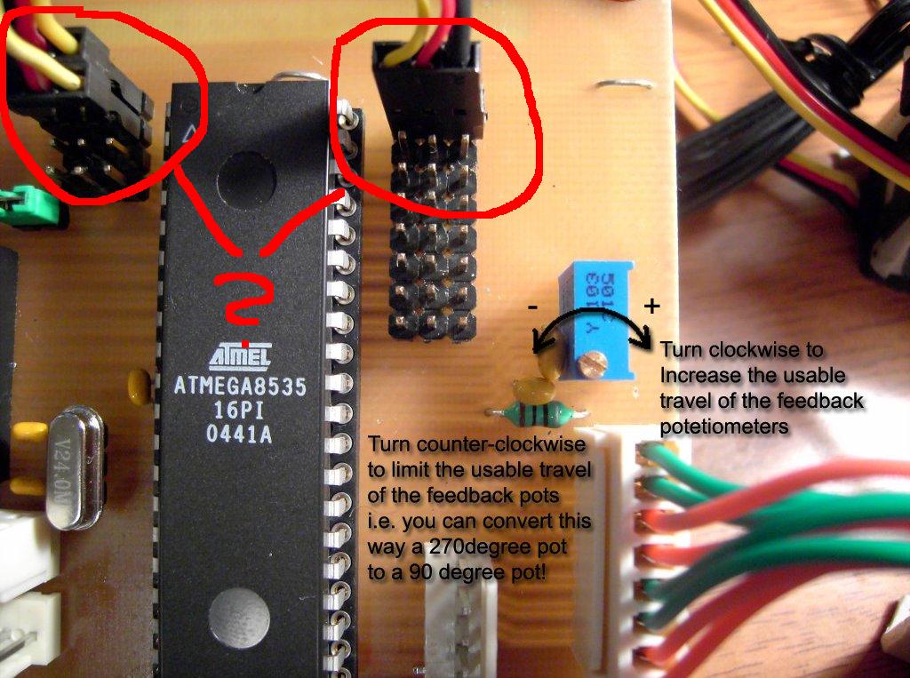

    ich brauche mal gerade Hilfe. Ich suche den 3poligen Stecker bzw. die Bezeichnung, mit dem man das Kabel vom Poti auf die Platine steckt. Auf der Platine ist ja die 3 polige Stiftleiste (Anschluß für Poti) und darauf kommt ja ein Stecker (3 Polig). Sowas habe ich schon mal in den PC-Gehäusen gesehen. Vielleicht hat einer sogar einen Link zu Reichelt?, oder kann ich eine Lötbuchsenleiste dafür zweckentfremden, die Poti-Kabel daran verlöten und dann aufstecken.
    Habe mal ein Bild angehangen, damit man sieht um welche Stecker es sich handelt.

    Sind Federleisten mit RM 2,54mm (Rastermaß).
    Findest die Teile aber auch in jeder Modellbauabteilung als Anschlusskabel für Modellbauservos.
