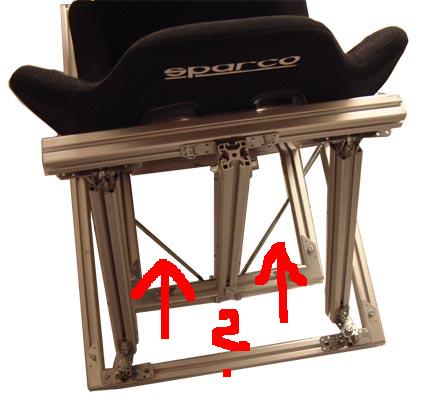

    ich habe mal kurz eine Frage zur Mechanik. Für was sind eigentlich die zusätzlichen Streben, die man hier auf dem Foto (von Nordisch) sieht?. Welche Aufgabe haben diese?. Wäre es sinnvoll die bei mir auch anzubringen?.
    Ich habe sie mal markiert.

    Hi Michael
    wenn Du ein Kreuzgelenk hast könnte es ohne gehen
    mit einem Gummipuffer könnte sich der Sitz verdrehen
    ich würde es einbauen, ist stabiler

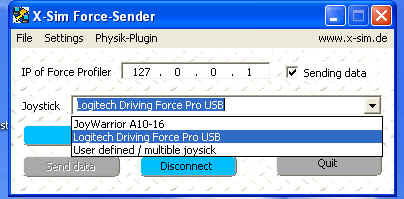

    after installing the new ATMEGA Chip and the correct resistor, i have still the same Problem Device Missing or unknown device (-24) :thbd: :no: .
    Is it normal, that both green LED and the red LED is on, when the 5 Wirecable(bridge) and the Serialcable is plug in?. If i push the reset button too, the red LED becomes a little bit brighter. If i unplug the serialcable or the 5 Wirecable(bridge), the red LED goes off. That`s mysterious ?.
    And on the Display is nothing to see, only green Display, no line filled with square rectangles.

    now it works and i don`t know why :lol: :) . I have unsolder the programmserialport from the PCB and solder it again on the PCB, then i could program the ATMEGA Chip :) . The Display show me all information and i could also see the values from the potentiometer in the Dispaly.
    Now i`m trying the part with the Force Sender and Force Profiler. When i move the X and Y Axis in the Force Profiler, the values don`t change in the Display (both still 128).
    Perhabs something wrong with my Com1 Port or no communication between Com Port and AVR?.
    Which Joystick should i select?. Joywarrior is my Pedal and Logitech is my Wheel.

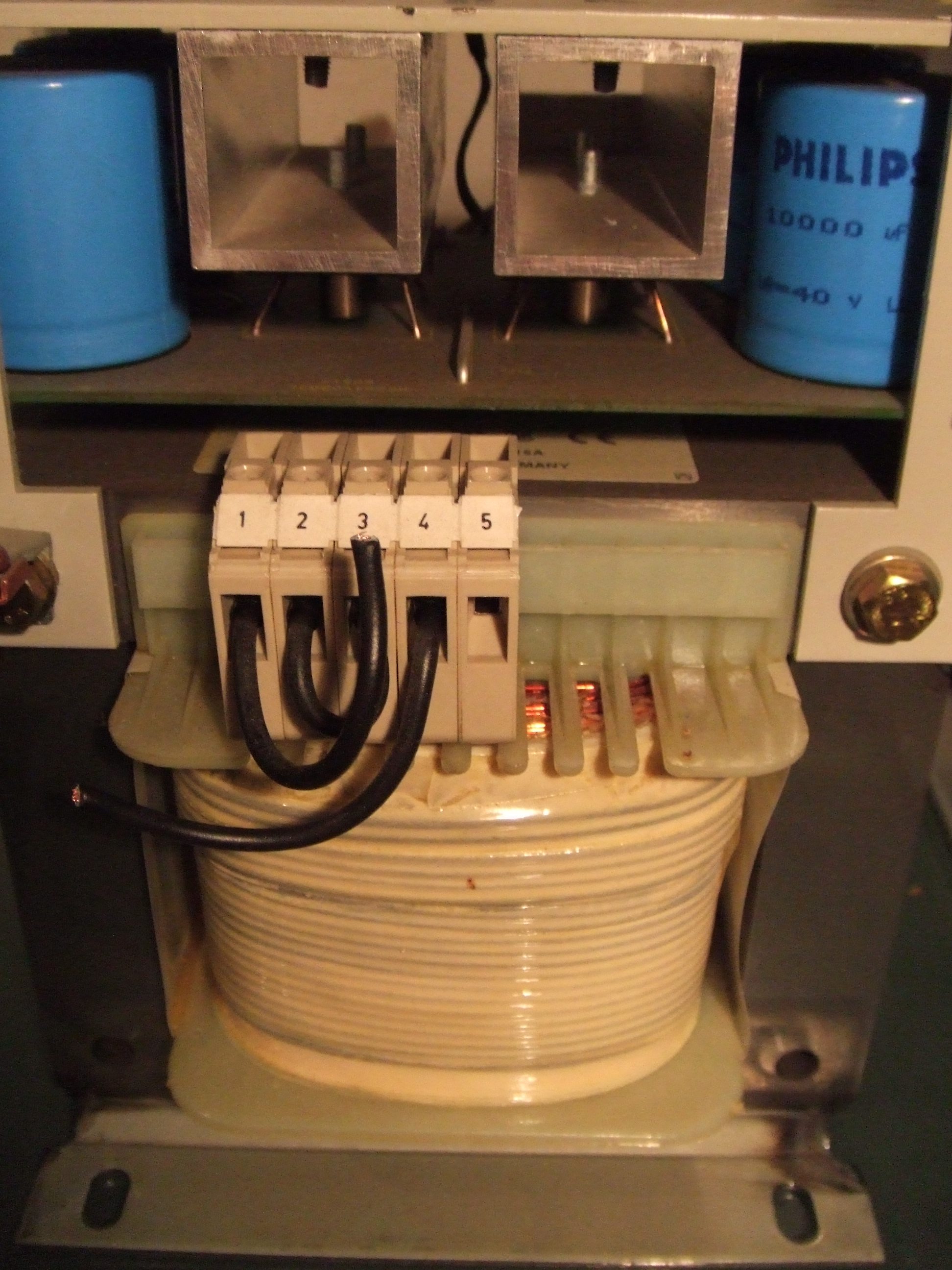

    die Probleme mit der AMC Platine haben sich ja mittlerweile aufgelöst. Jetzt habe ich die DSHMhb Platine angeschloßen unddann die Wischermotoren um einen ersten Test zu machen.
    Leider schein ich wohl die nächsten Probleme zu bekommen :( . Ich habe die Motoren angeschloßen und an den Potis gedreht. Die Werte verändern sich auch dementsprechend auf dem Display und die Motore laufen auch irgendwann an. Nur laufen die Motore ziemlich langsam und zäh, dabei werden die Mosfets bzw Kühlkörper so richtig heiß. Sie laufen auch erst ganz langsam und werden dann mit der Zeit ein wenig schneller. Ich habe dann mal die Spannung gemessen die an den Motoren ankommen, also die maximale Spannung beträgt höchstens 5-8V DC (unterschiedlich).
    An der Platine stehen ca 15V DC an und die Spannung bricht dort auch nicht zusammen beim Betrieb der beiden Motoren. Wenn ich aber beide Motoren abklemme, kann ich einen schönen Spannungsverlauf, beim drehen der Potis, erkennnen ( 0-15V DC). Auch die Satus LED`s leuchten so wie sie sollen. Als Spannungsversorgung habe ich einen 400VA Wechselstromtrafo und einen dicken Gleichrichter. Dort kommen am Ausgang 15,5V DC raus. Brauche ich vielleicht eine Batterie als Puffer?.
    Wo könnte jetzt mein Problem liegen?. Ist es vielleicht wieder ein Lötfehler auf der DSMhb Platine oder liegt es an den Motoren?. Wenn ich die Motoren direkt am Trafo teste (15V DC), laufen sie vollkommen normal.
    Jaja, die Elektronik :( , da baue ich lieber 10 Simulatoren als 1 mal die Elektronik dazu :D .
    Hi, :)
    the Problems with the AMC PCB i have solved. Now i pluged the DSMhb PCB onto the AMC PCB and start testing with the Wipermotors. It seems so i become the next problems. :(
    After i attached the Wipermotors, i turn on the Potis and i see at the Display how the values were changing. The motors begins very slowly to run, but don`t reach the max Speed if i turn the potis to its end. The Mosfets are becoming very very hot. After that, i have measured the voltage at the Motors, and they have a maximum Voltage from 5V-8V DC (different) at their maximum. Usually they must have ca 13-15V?. At their maximum Speed ( max 5-8V) the Voltage at the entrance from the DSMbh PCB is still constantly 15V DC, the voltage does not sink.
    If i pluged off the Wipermotors, the DSMbh Board has a good correct outcoming Voltage between 0-15V DC. I can regulate very good the voltage with the Potis and the Status LED have the correct function. I use a power pack ( 400VA AC-Transformer with a electric rectifier = 15V DC) without a battery. Do i need a battery as buffer, because of the backfiring (regulation) from the Motors?.
    Perhaps i have a soldering problem on my board?. If i attach the Motors directly on the Power pack (15V DC), the motors runs very well and normal.
    So what do you think where is my problem :?

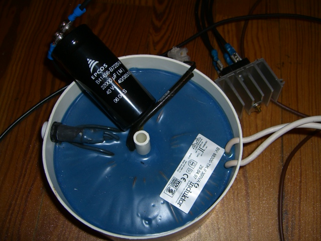

    Hast du am Trafo Kondensatoren dran? Ich hab letzte Woche einen Trafo bei ebay ersteigert, der vorher Maxxon Getriebemotoren angetrieben hat, und der hat 4x 10.000uF Kondensatoren zum glätten drin.
    Kann sein, dass die H-Brücke die Wechselstromfrequenz nicht mag. Der Gleichrichter lässt zwar nur in einer Richtung durch, aber es kommt ja trotzdem gepulste Spannung raus (50Hz). Nur fette Kondensatoren können daraus konstanten (geglätteten) Spannung machen, denke ich.

    Hab einen 22000µF / 50V Kondensator dran, sollte also reichen. So wie es auch im Elektronikjacks Thread beschrieben ist.

    ich glaube Du bist auf dem richtigen Weg. Ich habe mal die Mosfets durchgemessen (Durchgang) und dabei festgestellt, dass doch tatsächlich 2 defekt waren :eek: . Habe die 2 defekten ausgetauscht und diesmal als Spannungsquelle eine Autobatterie genommen. Was soll ich sagen, damit hat diesmal alles funktioniert. Ich konnte auch mit den Slidern vom Force-Profiler die Motoren schön ansteuern. :clap: . Danach habe ich mal Testweise wieder den Trafo als Spannungsquelle benutzt, damit funktionierte es dann wieder nicht so gut. Es hat sich direkt wieder ein Mosfet verabschiedet :D .
    Also sieht es so aus, als ob mein Trafo noch nicht als Spannungsquelle geeignet ist. Ich denke mal, da muß noch ein dickerer Kondensator rein ;D . Muß ich mal schauen wo ich einen größeren herbekomme. Kann man eigentlich mehrere Kondensatoren miteinander verbinden (In Reihe oder Paralell) oder geht das nicht?, weil Du hast ja 4 Stck. in deinem Trafo.

    Du könntest einen zusätzlichen Kondensator, oder mehrere, parallel schalten. Weiß aber nicht genau ob das Problem nicht wo anders liegt. Frag am besten mal Thanos, bevor du weitere Versuche mit dem Trafo machst.

    Hi Michael
    ich hab jetzt einen 300VA 12V Ringkerntrafo
    und ein 22000uf/40V EPCOS-Elko
    die Daten vom Gleichrichter weis ich nicht
    die Teile machen von der Leistung her einen guten Eindruck
    Gruss Christian
