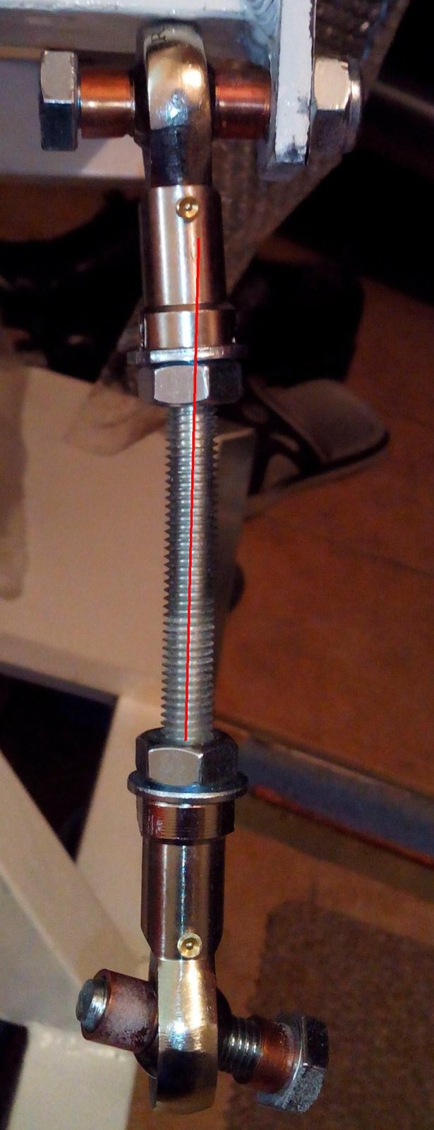

    Ce week-end j'ai trouvé un cobaye courageux pour monter sur le siège pendant que je manipulais les axes avec simtools. Tout allait bien jusqu'à ce que les rotules vrillent et ne fasse basculer le siège. Pas de bobo juste une grosse frayeur de sa fille
    This weekend I found a brave cobay to get on the seat while I handled axes with simtools. All was well until the kneecaps twist and make the seat switch. No bobo just a big scare his daughter. IMG_20150619_105159.jpg

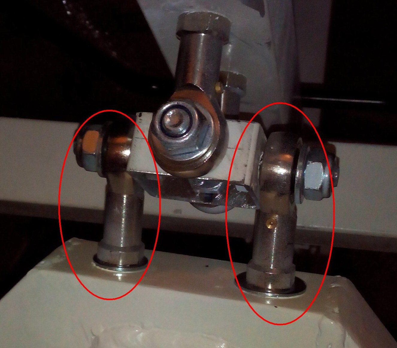

    Donc j'ai commandé un vrai cardan sur Mister-auto. J'ai pris le moins cher que j'ai trouvé Peugeot 205.
    donc encore du boulot avant de pouvoir essayer
    So I ordered a true gimbal on Mister-auto. I took the cheapest I've found, Peugeot 205.

    ce sont les rotules du cardan qui ont vrillés ? je ne voit pas trop sur ta photo. par contre la consequence les bielletes se sont tordues !
    it is the ball of the gimbal that twisted ? I do not see too much on your photo. with the consequence against the bielletes have twisted !

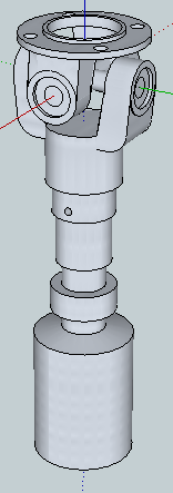

    Vraisemblablement c'est le morceau de tube carré qui a vrillé ? ... avec pour conséquence li cintrage des bielles...
    Le joint de Cardan en photo ne convient pas ! Ce type de joint homocinétique n'est pas vérouillé en rotation (hélicoïdale) et se déplace longitudinalement sur son axe.
    Il faut un joint de Cardan à croisillon :
    Presumably this is the piece of square tubing that twisted? ... Resulting li bending rods ...
    The universal joint is not suitable picture! This type of constant velocity joint is not locked rotating (helical) and moves longitudinally on its axis.
    We need a universal joint to brace:

    Hi @Fabgen if you intend to use a CV joint it must braced against rotation. This has been done successfully in the past, but a universal joint (cardan joint) does not need any bracing. It only needs to be strong enough. The joint from a car drive shaft will be perfect.

    Merci pour vos conseils. Ce sont les rotules qui se vrilent et pas le carré. De toute façon ce système manque de
    rigidité.
    Thank you for your advice. These are the balls that twist and not the square. Anyway this system lacks rigidity .
