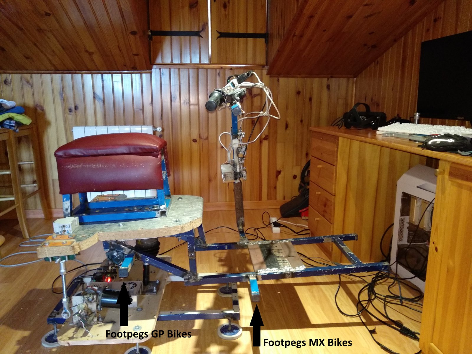

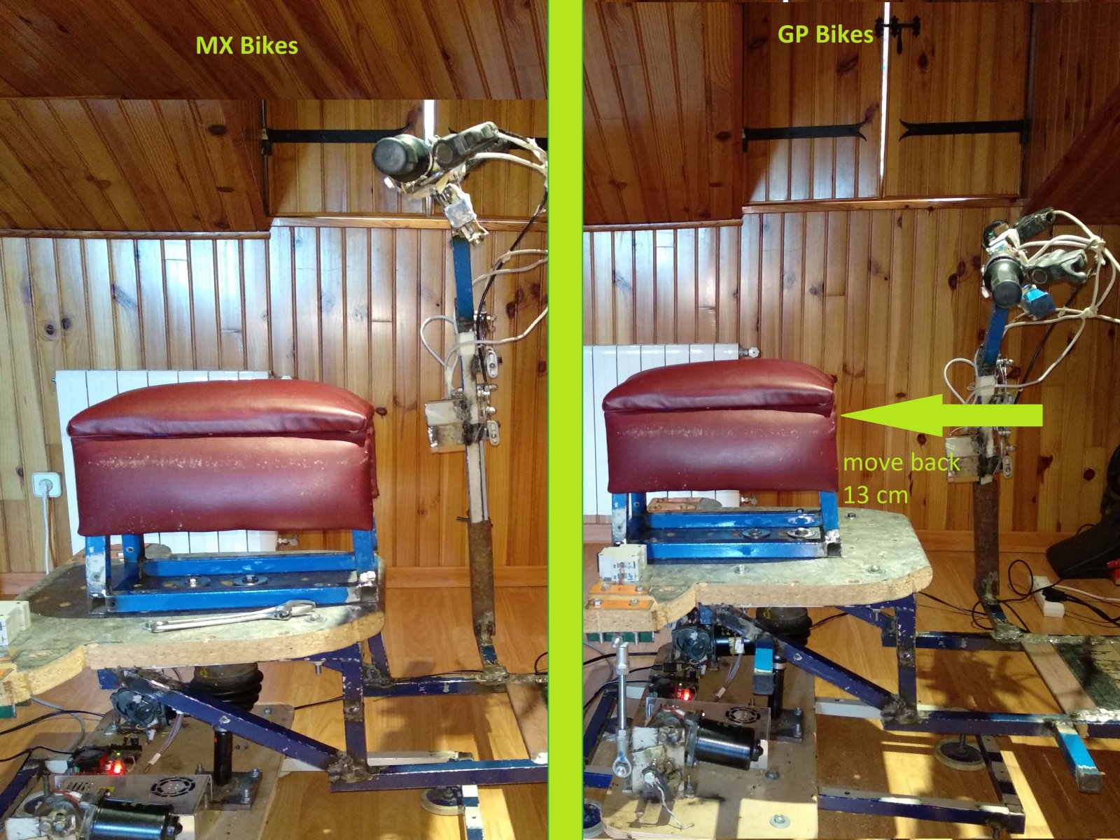

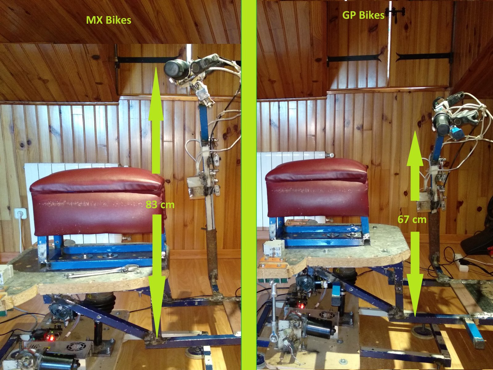

    thank you renzo, the tube is 20x20, at the end remove the wood and I made a structure only where the nuts are supported so that it was less heavy, the key so that the engines can with the whole structure is in looking for balance on the cardan so that the engines do not have to support the weight.
    I follow your project from time to time, and I am glad to see what you have done, I encourage you that you have less to finish it
    gracias renzo, el tubo es de 20x20, al final quite la madera y hice una estructura solo donde apoyan las tuercas para que fuera menos pesado, la clave para que los motores puedan con toda la estructura esta en buscar el equilibrio sobre el cardan para que los motores no tengan que soportar el peso.
    sigo tu proyecto de vez en cuando, y me alegra ver lo que has avanzado, animo que ya te queda menos para terminarlo.
