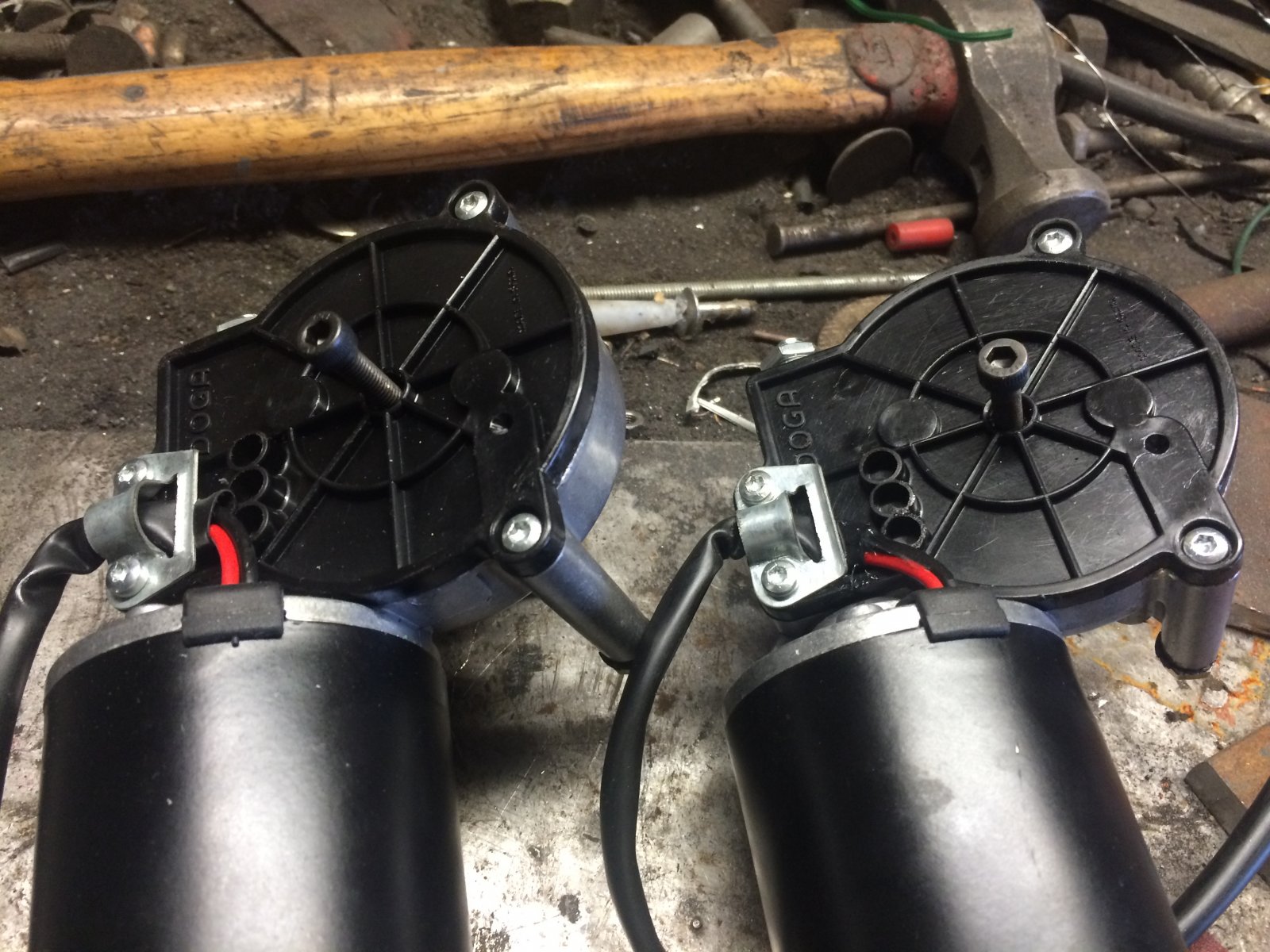

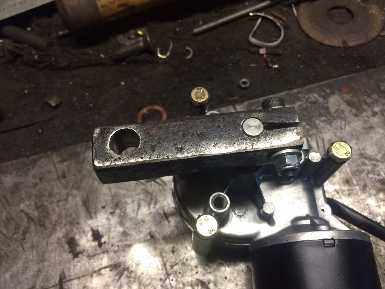

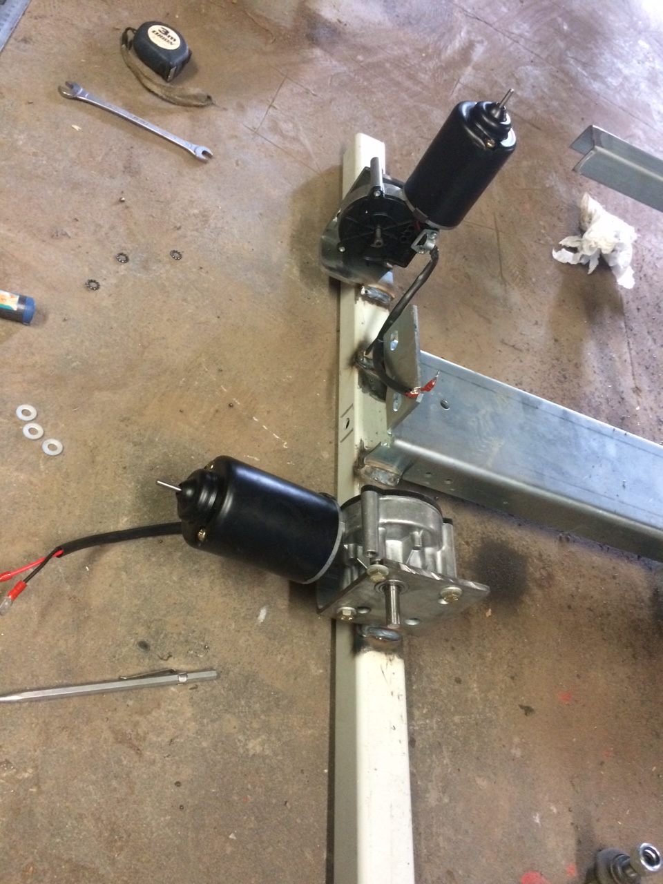

    i have receive my doga motor and they look very good. they are original ground isolated and its very easy to put a screw for the potentiometer
    j'ai recu mes moteur doga ils on l'air vraiment bien , isolé de la terre d'origine et il suffit de percé pour mettre une vis pour les potentiometre
    easy to make a hole and a screw

    impec sa va bien avancer maintenant que t'a tes moteurs
    moi je reçois mon simu jeudi ou vendredi :thumbs

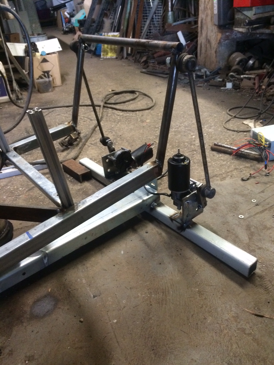

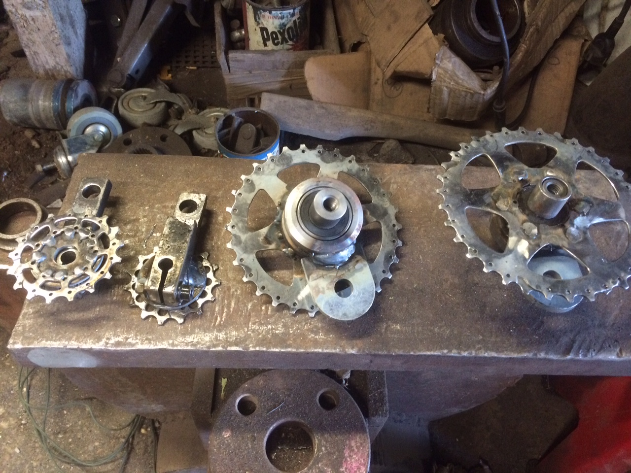

    little work today
    petit avancé du jour
  9. alexis67
    alexis67 Member
    May 10, 2015
    56
    288Coins
    +38 / 1 / -0

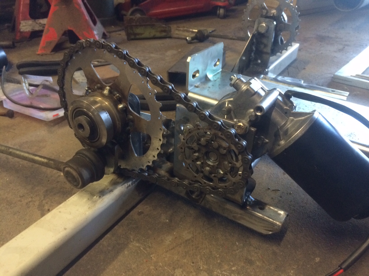

    today i have work on the torque and the speed
    speed/2 and torqueX2
    réduction vitesse par 2 et doublage couple

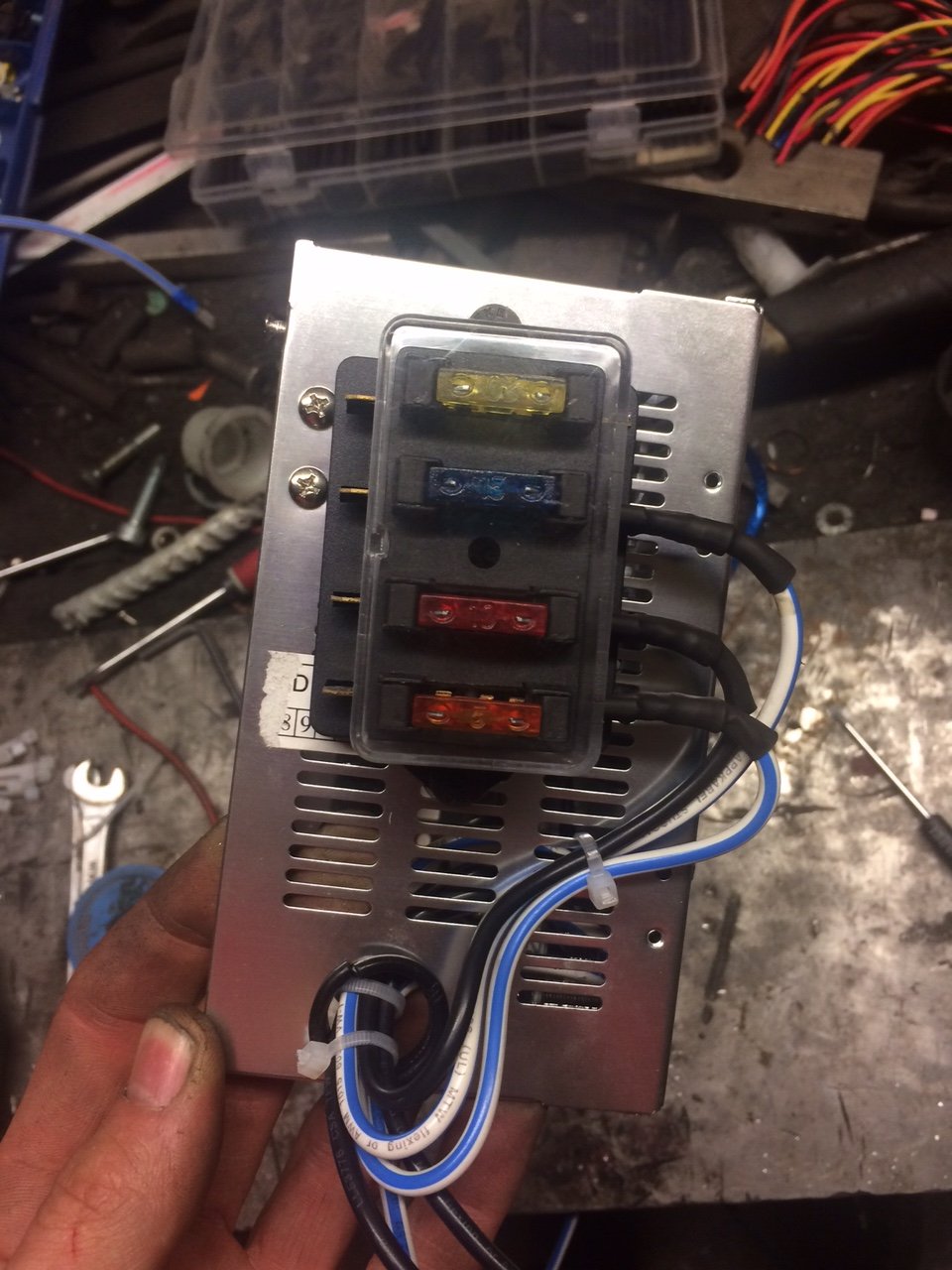

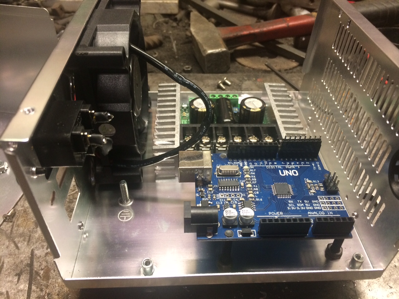

    ok , today i have receive my sabertooth 2x32A , tested soon !

    pourquoi a tu reduit la vitesse?
  14. alexis67
    alexis67 Member
    May 10, 2015
    56
    288Coins
    +38 / 1 / -0

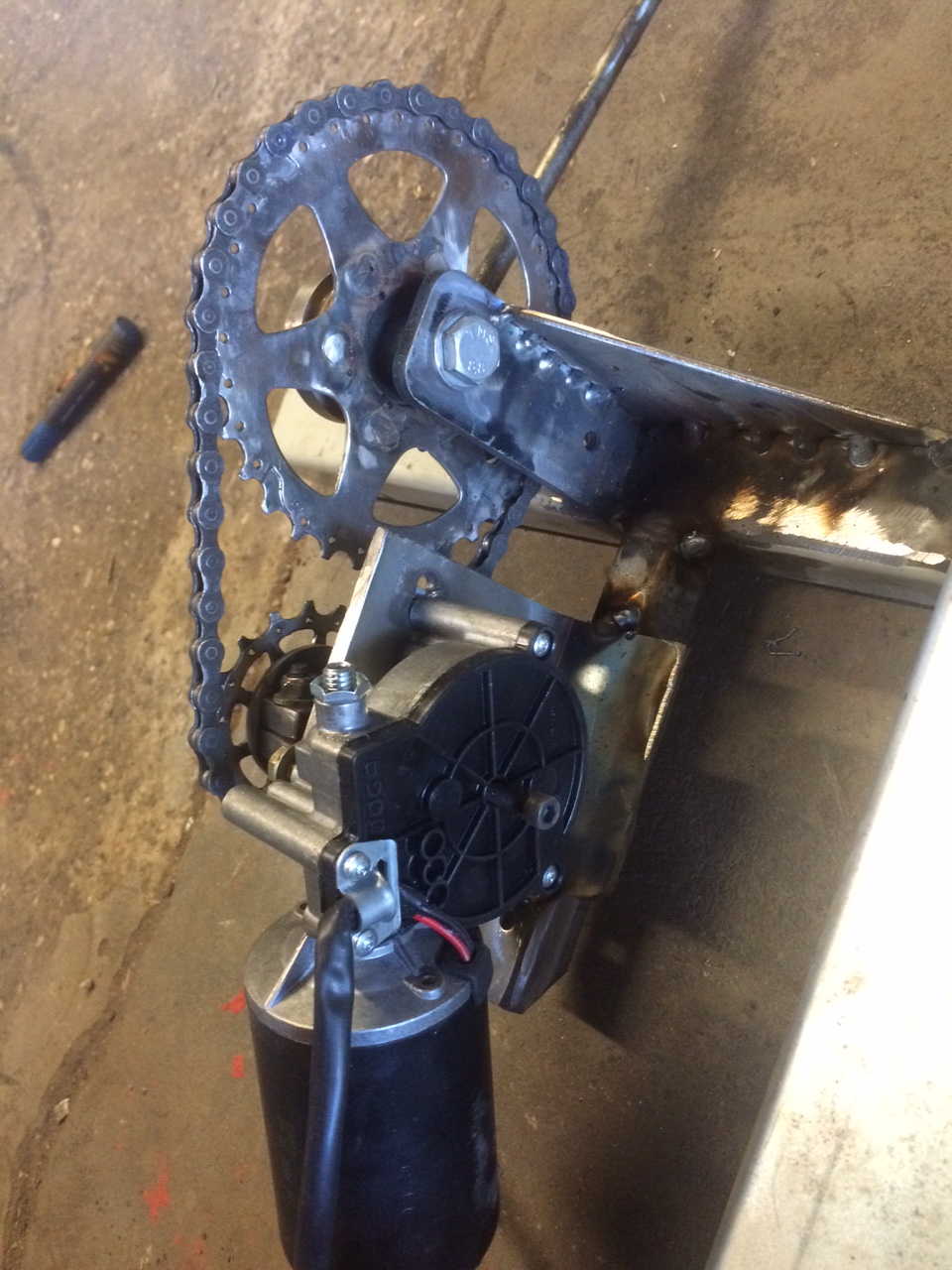

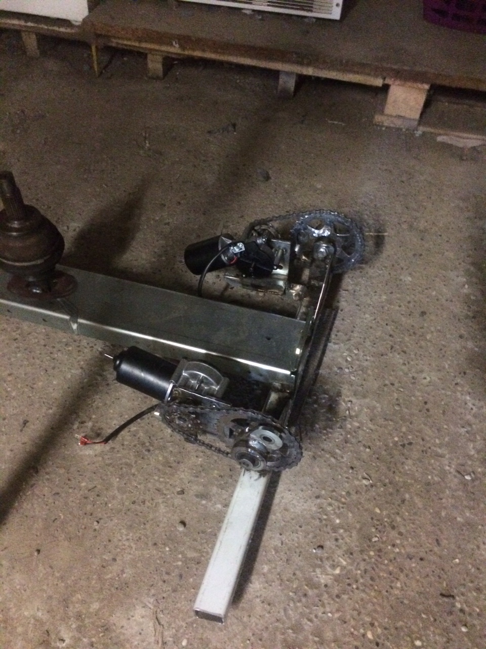

    Jai mal lu la description du moteur. Il est pas asser puissant et trop rapide. La jai le double de couple

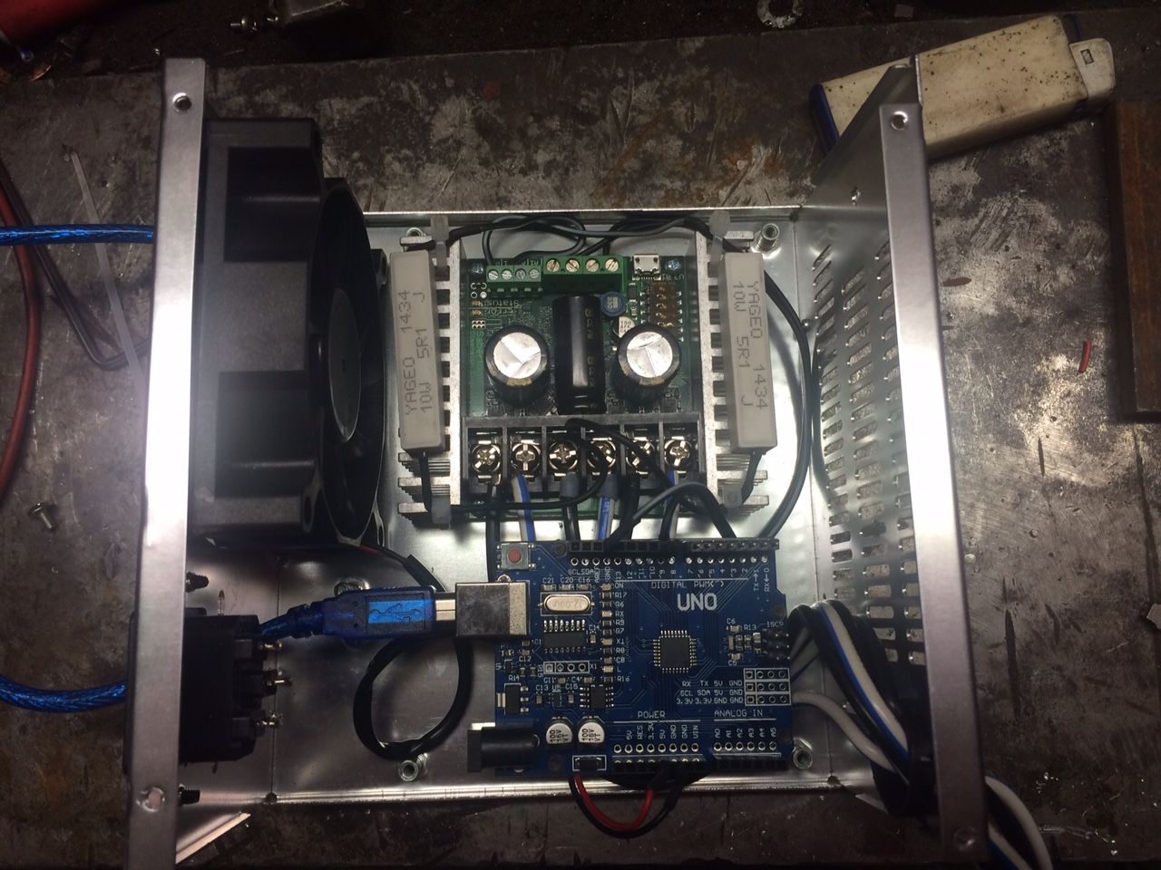

    so next step is the electronic box
  16. RacingMat
    2,234
    21,100Coins
    chain and pinions are dangerous: need a good boxing around
    Beware the trial phase when everything is unprotected and untested :confused:
    ça me fait peur cette chaîne et ces roues dentées : une machine à découper les doigts s'il n'y a pas de cache
    Attention particulièrement à la phase d'essais, pas de carénage, ça marche ça marche, ça part par surprise...
    bonne suite à toi :)
  17. alexis67
    alexis67 Member
    May 10, 2015
    56
    288Coins
    +38 / 1 / -0
    is not a problem i have tested today and the motor don't have the needed power ...
    i need other motors
    J'ai essayé et les moteurs sont trop faible , il me faut des autres moteurs !

    dommage pour les moteur en plus s'est vrai sa fait un peut peur pour les doigts tes chaines non

    Je ne roule jamais les mains sous le siege donc pas de peur :)
