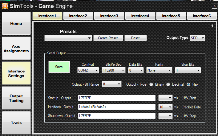

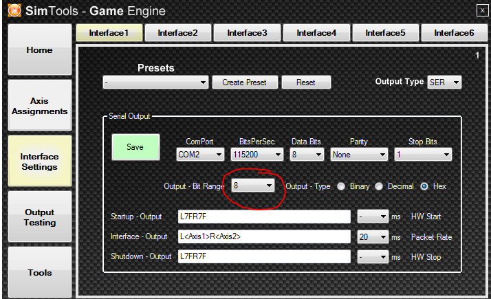

    @Farfred : your interface setting is wrong ;)
    output bit range = 8 bits (not 10 bits)

    Je viens de changer, c'est déjà beaucoup mieux
    I just changed, it's already much better:blush
    je vais vite essayer cela en faisant un petit vol au dessus de ......Marseille
    I'll quickly try this by making a small flight over Marseille .....:thumbs

    Bon, j'ai mis 8 bits au lieu de 10
    lorsque je vais dans output testing -> output type , je choisi Dof output, turn off, Roll, curseur au milieu, rien ne bouge , les cames sont en position médiane( normal) curseur vers la droite, la bielle gauche descent et la droite monte ( inclinaison vers la droite)
    Curseur vers la gauche, bielle gauche descent et bielle droite monte ( inclinaison vers la gauche)
    La je crois que c'est bon.
    Pitch, curseur au milieu , rien ne bouge ,les cames sont en position médiane, ( normal) curseur vers la droite , les deux bielles descentes en même temps, curseur vers la gauche, les deux bielles montes en même temps.
    La aussi je crois que c'est bon.
    Output type, position axis output, axis 1 curseur au milieu, les cames sont en position médiane, je bouge le curseur vers la droite, la bielle gauche descent en position basse ( la gauche ne bouge pas ( normal) curseur vers la gauche, la bielle gauche monte en position haute.
    Axis 2, le curseur au milieu, les cames sont en position médiane, je bouge le curseur vers la droite, la bielle droite monte position haute, curseur vers la gauche, la bielle descent en position basse.
    Je pense que tout est bon dans ce test

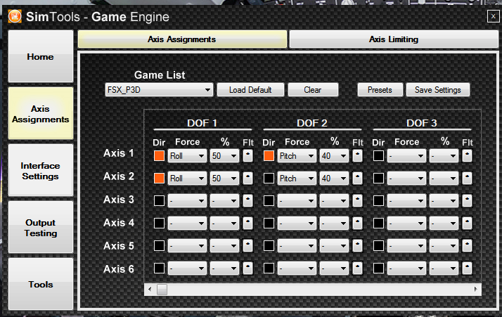

    Je viens de faire un essai avec FSX, le Pitch répond bien en montée et en desente par contre pour le roll, rien ne se passe, pas d'inclinaison ni à gauche ni à droite
    Gros progrès aussi , au lancement de FSX, les deux cames reste bien en position médiane et ne bouge plus.
    Just did a test with FSX, the pitch meets uphill and against by desente for the roll, nothing happens, no tilt to the left or right.
    Much progress also launched FSX, the two cams stays in the center position and not move.
    Configuration de mes axes actuel, Current configuration of these axes
    Dois je ajouter d'autre axes ? Yaw, Surge,Sway, Heave ? si oui avec quel valeur pour ne pas trop dépasser les 100%
    Should I add the other axes? Yaw, Surge, Sway, Heave? if so with what value so as not to exceed 100%
    Quelles valeurs Maxi/Mini dans Tuning center pour les différents DOF
    What values Maxi / Mini Tuning in center for different DOF

    Good, some progress.
    You should configure one force at a time, start with 20% in the Axis Assignment: http://www.xsimulator.net/community/faq/guide-to-set-up-simtools-arduino-and-write-profiles.47/
    Test in the game and adjust the Tuning Center values until that force feels good. Then turn it off and do the next force by the same method.
    Use the FSX/P3D guide by @Archie to refine the settings, including filters, as the plugin allows roll and pitch to be replaced with Extra 1 and 2 for a more realistic effect: http://www.xsimulator.net/community/faq/prepar3d-guide-to-realistic-motion-settings.144/
    It takes time to refine a motion profile, @Archie's guide is a good indicator of setting but each simulator is different and values need to be determined which suit it, there is no one size fits all for motion profile settings.

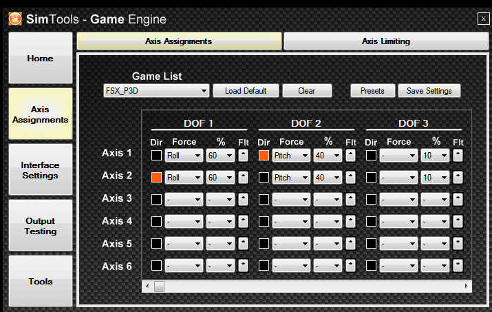

    les essais avec le jeu ont été un peu laborieux
    Pitch OK, Roll rien ?
    Multiples essais avec chaque fois des modifs dans axes assignements.
    Pour enfin avoir le Roll et le pitch qui travail dans le bon sens j'ai cette configuration
    Testing with the game was a little laborious
    OK Pitch, Roll nothing?
    Multiple tests with each of mods in assignments axes.
    To finally have the roll and pitch, which work in a good way I have this configuration
    C'est un peu bizarre d'avoir les deux carrés orange cochés pour avoir le Roll qui marche dans le bon sens.

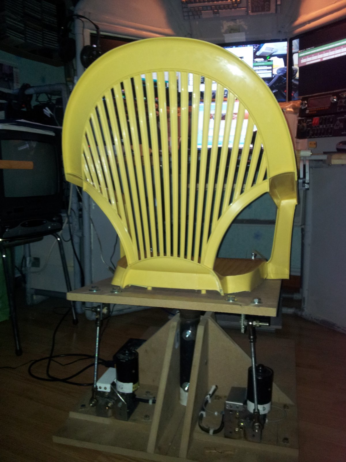

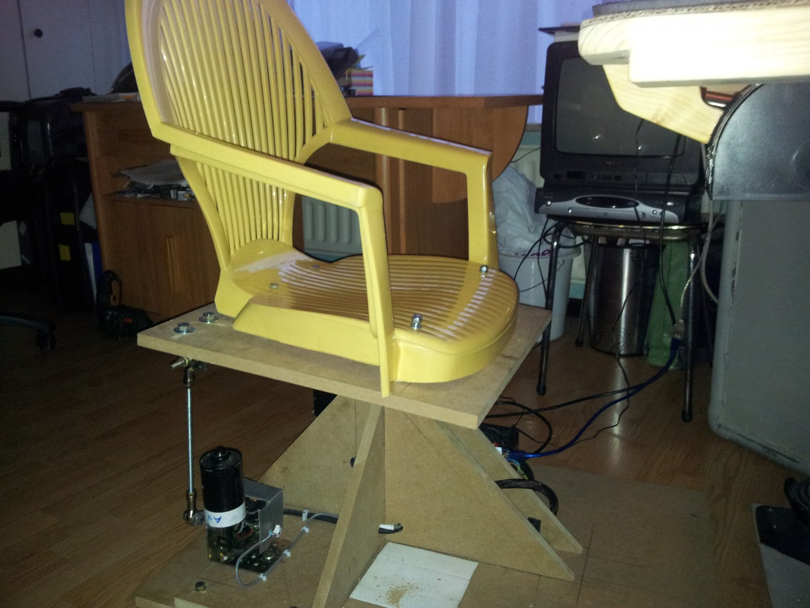

    J'ai installé un siège provisoire sur la plate forme et j'ai fait un premier essai en vol.
    Bon cela répond bien en tangage montée et descente et en roulis gauche droite mais c'est souvent saccadé par a coup genre mitraillette ( pas très agréable à la longue)
    Je me demande si mes moteurs sont assez puissant et si le centre de gravité est bien positionné car si je me penche un peu vers l'avant ou vers l'arrière les moteurs grognent
    je pense que c'est parce que on force un peu sur la consigne donnée au moteur par les potars.
    It's a little weird to have both orange square box to have the Roll walking in the right direction.
    I installed a temporary seat on the platform and I did a first test flight.
    Well that answers up and down in pitch and roll left right but often by a sudden jerky kind machine gun (not very pleasant in the long run)
    I wonder if my engines are powerful enough and if the center of gravity is well positioned because if I lean a bit forward or backward engines growl
    I think it is because you force a little over the reference given to the engine by the pots.
    Photos du siège, c'est un peu rustique mais pour l'instant c'est bon comme cela.
    Photos of the seat, it is a little rustic but for now it's good like that.

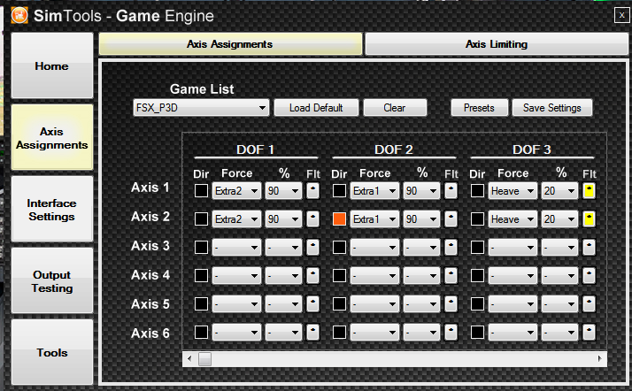

    As I posted earlier it is better to use @Archie's guide and replace pitch and roll with Extra 1 and 2: http://www.xsimulator.net/community/threads/getting-the-most-out-of-p3d-and-your-sim.6889/
    The reason is that if you are doing say a roll, once your sim reaches the inverted point it will snap to the opposite range of its movement in an unrealistic manner. Same with a loop for pitch. You can hide that a bit with filters but Extra 1 and 2 do a better job of how pitch and roll are handled in the first place. Using filters is critical to get the best out of a flight motion profile, so do study @Archie's guide as he has laid out the general settings, though they will need tweaking for your simulator, as design has a significant impact.
    It is very important that the COG on a compact sim is correct, as otherwise it puts significant strain on the motors: http://www.xsimulator.net/community/faq/find-the-center-of-gravity-to-balance-a-motion-simulator.55/
    It is also important to have the PID tuned to suit your simulator.

    Voici mon setting avec Extra 1 et extra2
    Here my setting with Extra 1 and extra2
    As you can see, extra2 replace Roll and extra1 replace Pitch in this order.
    It's runing well like this .
    J'ai cherché longtemps pour avoir la bonne combinaison
    I searched long time for the right combination
    Maintenant je dois encore affiner avec Tuning center
    Now I have to refine with Tuning center
    Mais avec votre aide précieuse,je pense que je suis sur la bonne voie
    But with your preciouse help, I think I'm on the right way

    You could try some smoothing with the Extra 1 and 2 Axis allocations.
    Yes do spend time refining Tuning Center values.
    Finally, once you have the Tuning Center values as good as the can get then create plane specific profiles in the Game Manager Profiles Editor button, by copying and renaming the default profile under the Editor tab. Then tweak the characteristics needed for that plane.
    It does take a long time to truly refine a motion profile, but it pays off in the long run.

    Oui, j'ai fait une erreur sur le dernier setting que je vous ai envoyé, normalement c'est bien dans extra 1 et 2 que je doit metre des effets smoothing et non dans heave et surge....j'ai corrigé
    Yes, I made a mistake on the last setting that I sent you, usually it is in extra 1 and 2 I must put smoothing effects and not heave and surge .... I corrected.
    Maintenant,mon principal souci est de trouver la valeur dans tuning center qui va eliminer les petites secousse qui se produisent lors des petits mouvements du simu,
    aussi bien en Roll qu'en tangage.Mais je ne sais pas , c'est peut-etre normal
    Now my main concern is to find the value in tuning center that will eliminate the small tremor occurring during small movements of the simulation, in Roll or in Pitch, but I do not know, it might be normal
