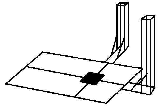

    Hi Tobi,
    Du solltest besser eine solides Fussgestell für deine Platform schweißen. Bedenke dass bei dir größere Massen bewegt werden, und das die Hebelkräfte stärker sind, als bei dem Joyrider.
    Motortürme und Fussgestell sollten spielfrei und absolut stabil verbunden sein. Am besten geschweißt. Holzplatten würde ich nicht verwenden.
    Mach lieber gleich was soldides, dann kannst du später auch ohne Probleme mal auf stärkere Motoren umrüsten, falls nötig, und musst keine Angst haben, dass da was auseinanderbricht.
    Gruss
    Christian

    So.. Das ganze wird noch länger dauern, als angenommen. Der Kumpel, der die Sachen für mich geschweisst hat,
    ist gute 2 Monate geschäftlich unterwegs. Tja, blöde wenn man nicht selbst schweissen kann...
    Das Gestell sowie die Plattenverbindung sollte aber auf jeden Fall geschweisst werden, habe echte Sicherheitsbedenken :)
    Ein Testlauf mit dem nicht ausreichend stabilen Motorturm war nicht wirklich der Hit, die Motoren hatten schon viiieeell zu schaffen und waren recht lahm,
    obwohl ich nur mit insg. 70kg belastet hatte. Ich glaube fast, dass die Motoren an ihre Grenzen kommen.
    Na ja, vielleicht lag´s ja auch am Motorturm, der sich leicht gekrümmt hatte bei der Belastung :D Schau´n mer mal...
    Grüße
    Tobi

    Hast du den Versuch mit 1 oder 2 Motoren pro Achse durchgeführt?
    Zur Not brauchst halt 3 oder 4 Motoren pro Achse.
    Sind die Verlängerungen (Hebel) schon an die Platform angebracht? Oder waren welche beim Versuch angebracht?
    Gruss
    Christian

    Den Testlauf hab ich mit 2 Motoren (Vertikalachse) und mit 15 cm Hebel gemacht.
    Rein vom Gefühl her glaub ich, dass entweder mehr Hebellänge oder wirklich mehr Motoren nötig sind.
    Mehr Hebellänge fällt flach, da ich von der Raumlänge her nicht genügend in diesem Zimmer zur Verfügung habe (kleines Arbeitszimmer)
    Aber wie gesagt (oder eher geschrieben :) ) der Motorturm war nicht richtig formstabil, die Winkelprofile
    eignen sich bei der Last eher nicht. Da muss schon richtig heavy-metal her :D
    Gruß
    Tobi
