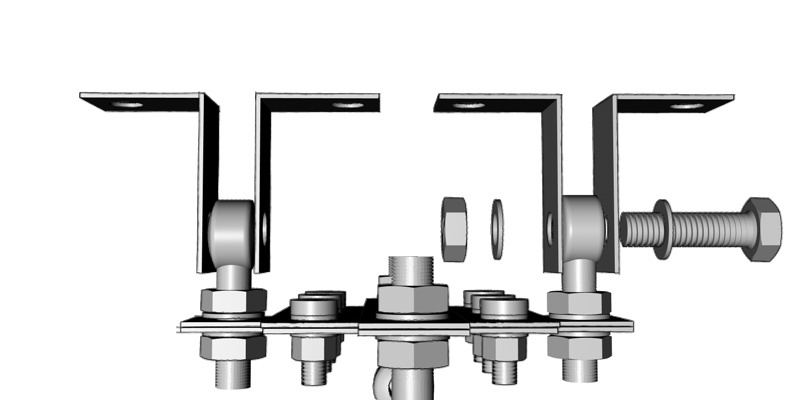

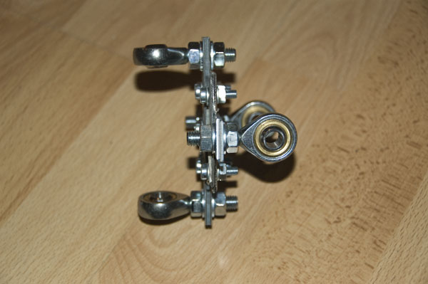

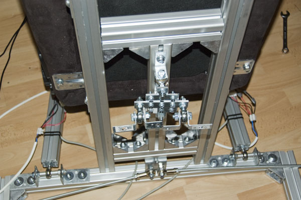

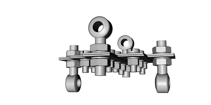

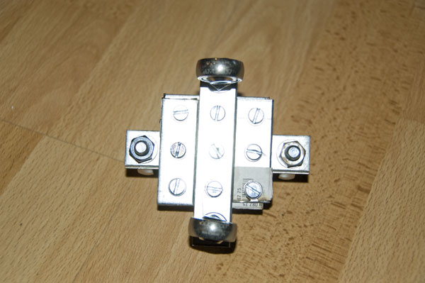

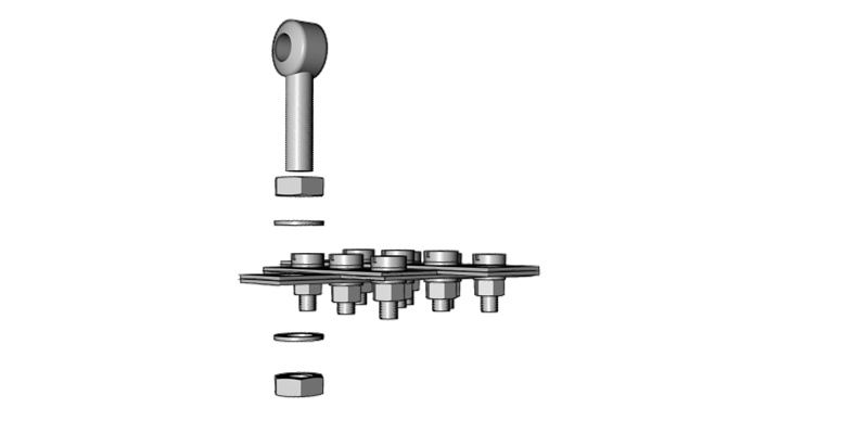

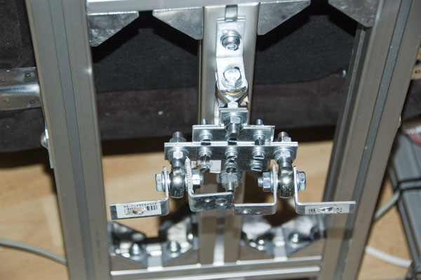

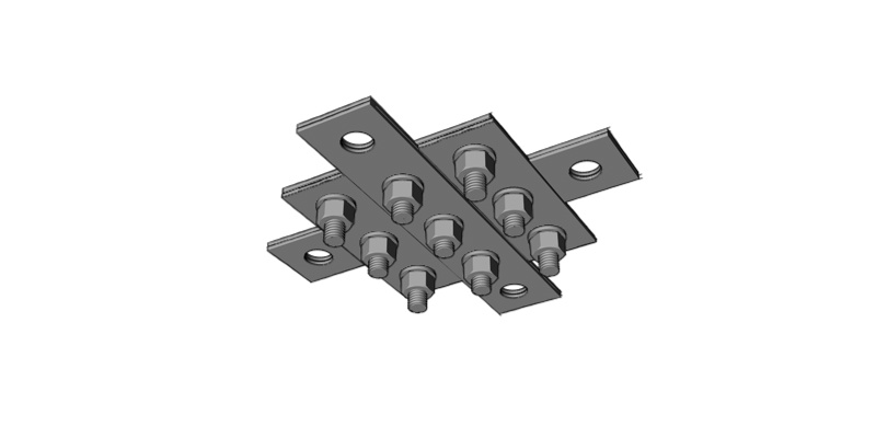

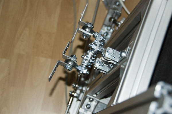

    ich habe als zentrale Sitzfixierung einen Gummipuffer genommen. Den habe ich für ein paar Kröten bestellt und ist wohl bis 80 kg belastbar. Ich dachte zuerst, dass dass für meine paar kilo locker reicht. Aber.... ganz zufrieden war ich dann doch nicht. Vor allem bei schnellen Lastwechseln hat es das Teil doch sehr gezogen und das setiliche Spiel war mir dann doch zu arg.
    Weil ich aber a) nicht schweißen kann, b) keine Antriebswelle mehr von meinem alten 2er Scirocco in der Garage hatte und c) die fertigen Flanschgelenke zu teuer sind (die kosten so um die 100 Euro. Mit den Maßen, die ich brauche halten die zwar 750 Nm aus aber wer braucht das schon..?) habe ich mir da so eine Art Kreuzgelenk gebaut. Das klappt bisher super. 1 Stunde Formel 1 war drin, ohne dass auch nur eine Schraube locker wurde. Und da sind schon ein paar drin...

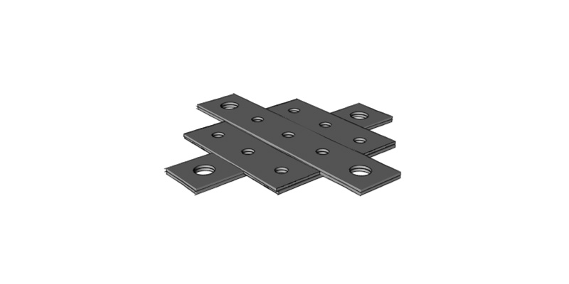

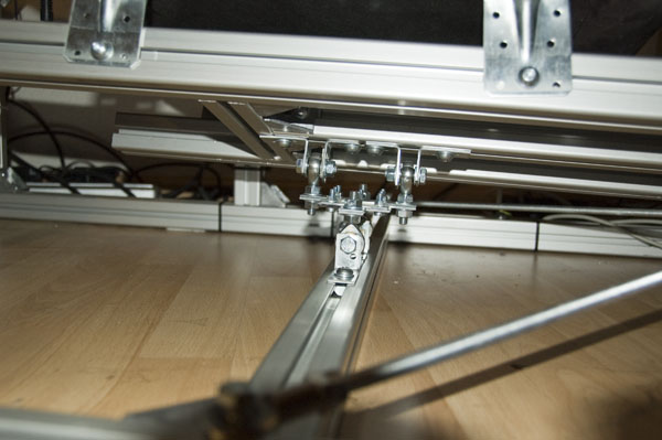

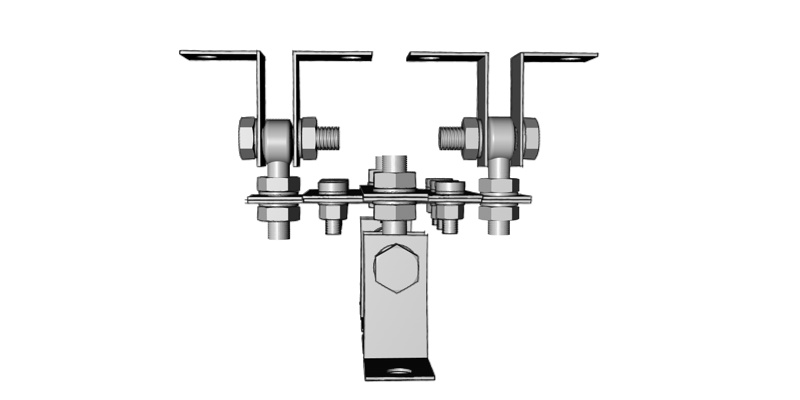

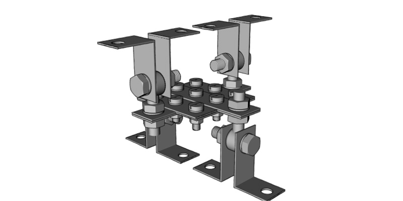

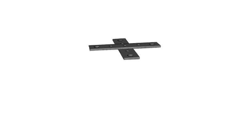

    Nun. Es sind 4 Gewindeköpfe mit Außengewinde, Flachverbinder, Winkel und Schrauben.
    Stimmt. Eigentlich sollten die 2 Achsen auf einer Höhe sein. Aber besser habe ich das nicht hinbekommen. Und nach ein paar Stunden fahren muss ich sagen ist viel besser als ein Puffer. Die Stabis sind eigentlich nicht mehr nötig. Das hast Du richtig gesehen. Aber bis ich stärkere Winkel montiere lass ich sie dran. Im schlimmsten Fall verdreht da wenigstens nichts.
    Die Gewindeköpfe habe ich für ein paar Kröten in der Kartbahn meines Vertrauens bekommen. Das eigentliche Kugelgelenk ist nicht das beste, aber in diesem Falle auch nicht nötig.

    trotz der Konstruktion des Kreuzgelenkes braucht man die Stabis.
    Die Aktuatoren drücken mit einem derart großen Hebel, dass das Gelenk schon deutlich größer und schwerer dimensioniert sein müsste.
    Aber egal. Mit Stabis funktioniert es tadellos.
