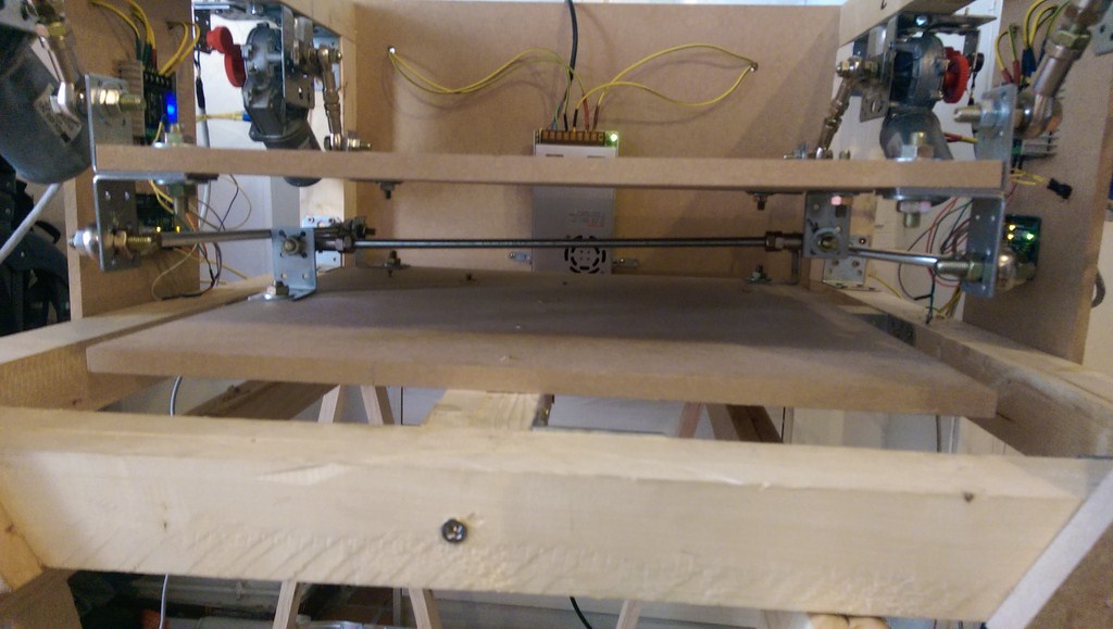

    when possible please post a video from this angle so we can see how all these rods work together in practice .

    I'm impressed about the stability of the whole thing, very very interested by this project

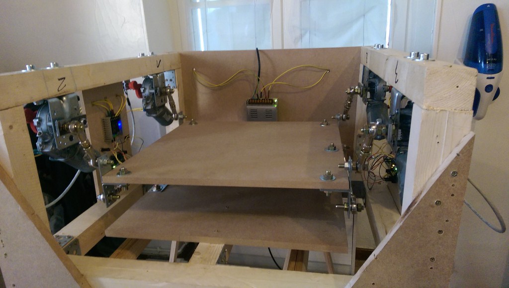

  7. hellpanzer
    hellpanzer Member
    Mar 14, 2015
    48
    93Coins
    +10 / 0 / -0

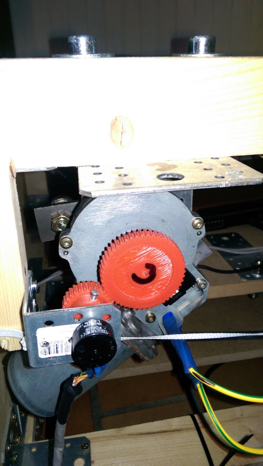

    3DOF, DC motor
    apres des souci de rotation des roues j ai decider de faire unsysteme de tendeur
  8. hellpanzer
    hellpanzer Member
    Mar 14, 2015
    48
    93Coins
    +10 / 0 / -0
    3DOF, DC motor
    Je suis en attente des ressorts qui permetrons la remonter des axes avec moins d effort

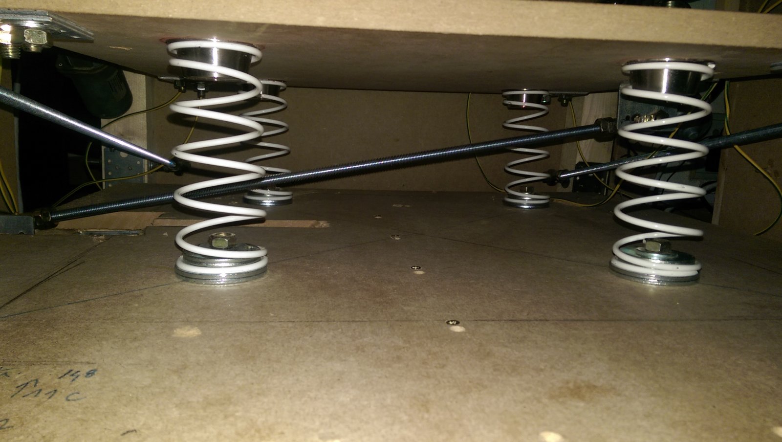

  9. hellpanzer
    hellpanzer Member
    Mar 14, 2015
    48
    93Coins
    +10 / 0 / -0
    3DOF, DC motor
    le type de ressort que j ai choisi est des ressorts de contre pousser d embrayage pour yamaha tmax 500 vert de marque malossi
  10. hellpanzer
    hellpanzer Member
    Mar 14, 2015
    48
    93Coins
    +10 / 0 / -0
    3DOF, DC motor
    Le but c est quand position haute j ai a peu pres 150mm , le ressort lui fait 156.5mm
    en position normale il sera compressser a 110mm et basse a 60mm

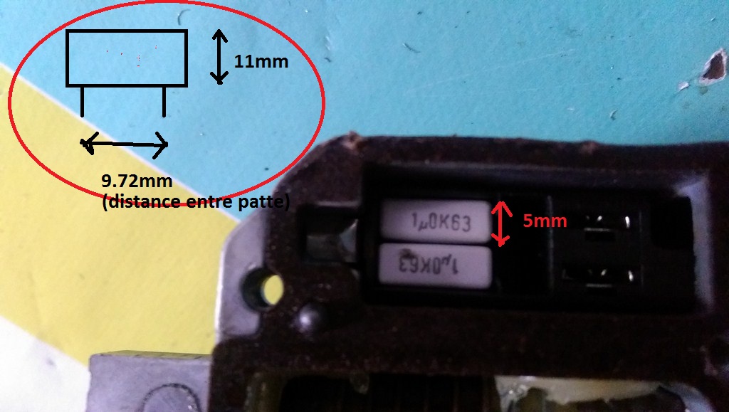

    Voici la photo d un smolka 24v demonter pour voir les condensateurs

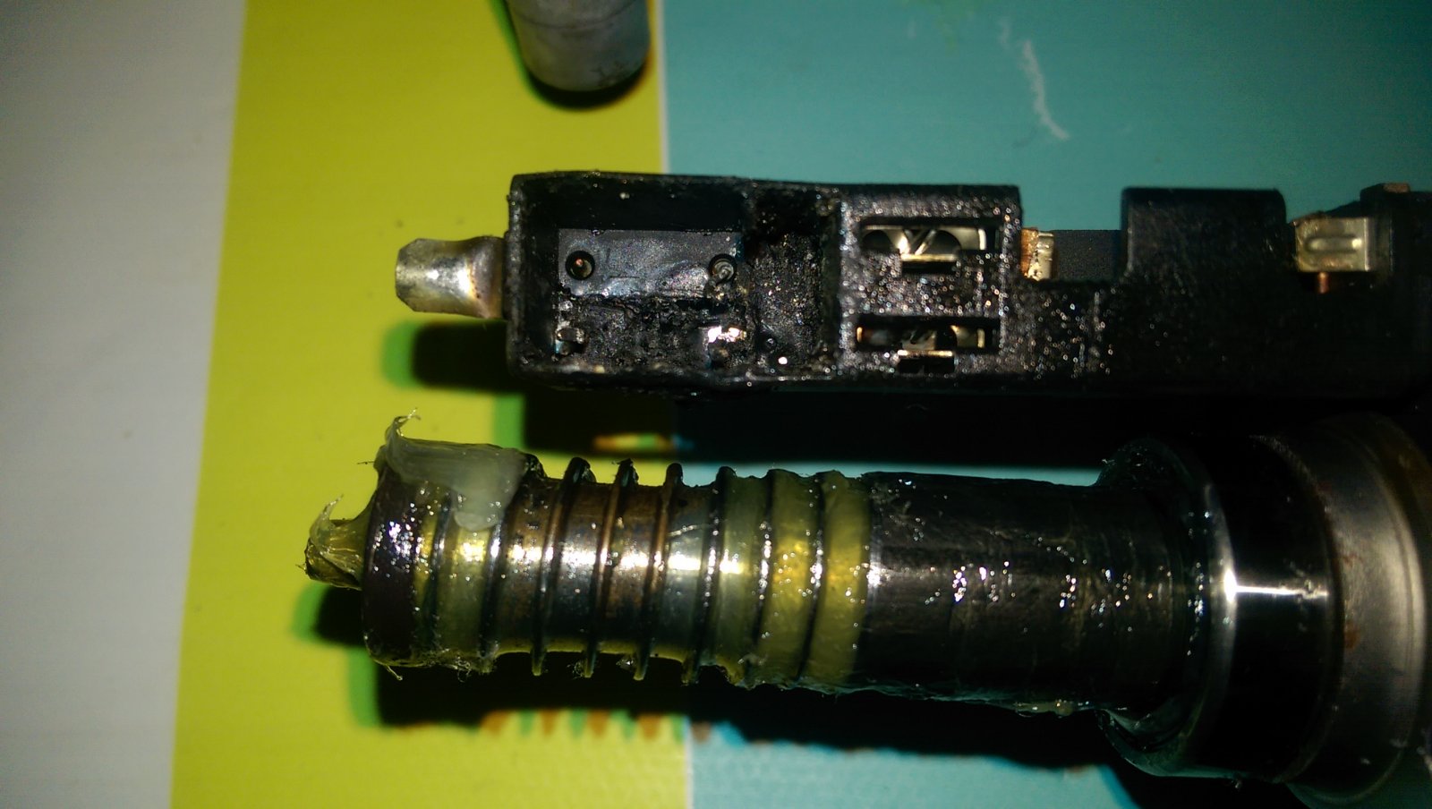

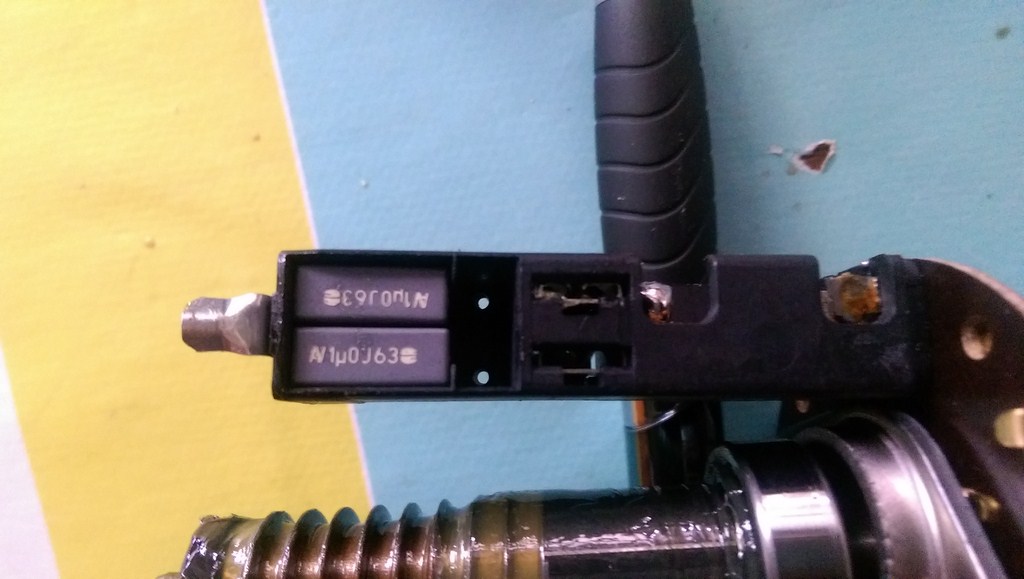

  12. hellpanzer
    hellpanzer Member
    Mar 14, 2015
    48
    93Coins
    +10 / 0 / -0
    3DOF, DC motor

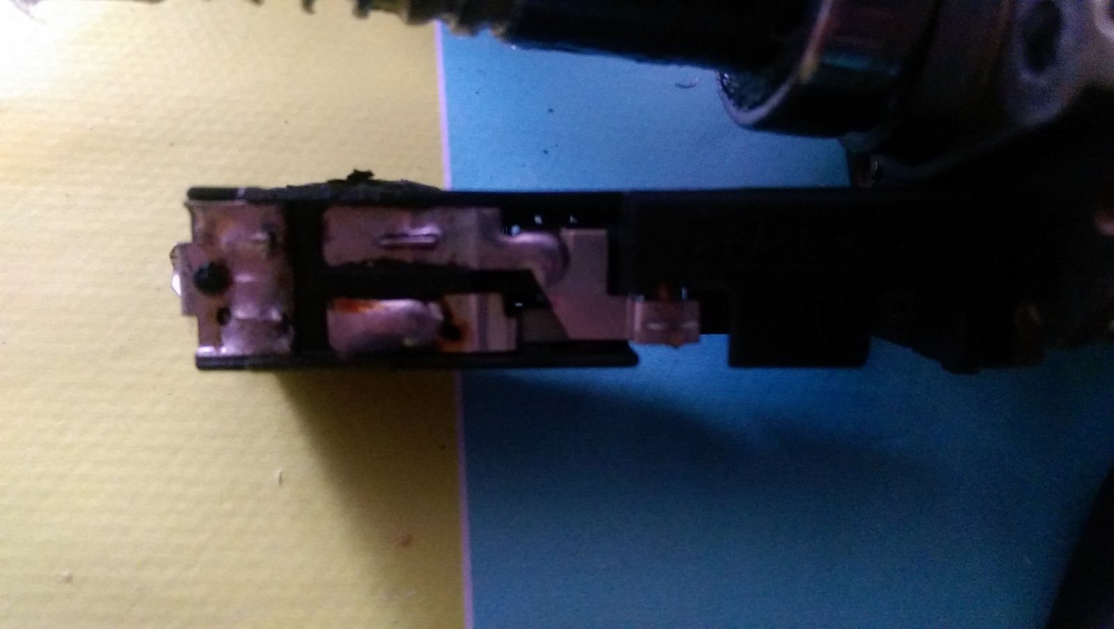

    J avais eu un souci avec un moteur dont les condensateur avait cramer j ai du les remplacer par des 1uF que jai acheter cher gotronic
    jai du gratter pour enlever la partie cramer et desouder les pattes qui rester

    Voici les cotes d encombrement des condensateurs

    3DOF, DC motor
    Pour les equerres supports moteurs prendre du 3mm car moi j ai pris du 2 et ca bouge
    Donc une fois les ressorts recus je vais renforcer le tout .
    Je pense doubler l appuie ou les moteurs sont fixer ou je changerai les support par des 3mm.
    Je verai une fois mais 94 kg dessu

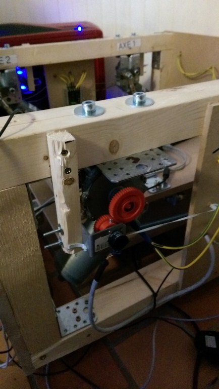

  15. Nick Moxley
    17,056Coins
    +2,506 / 30 / -2
    Nice progress however I predict the need to Seriously re enforce that structure, looks like Very simple 2x2's being used and I can almost guarantee you have have a Lot of unwanted flex.

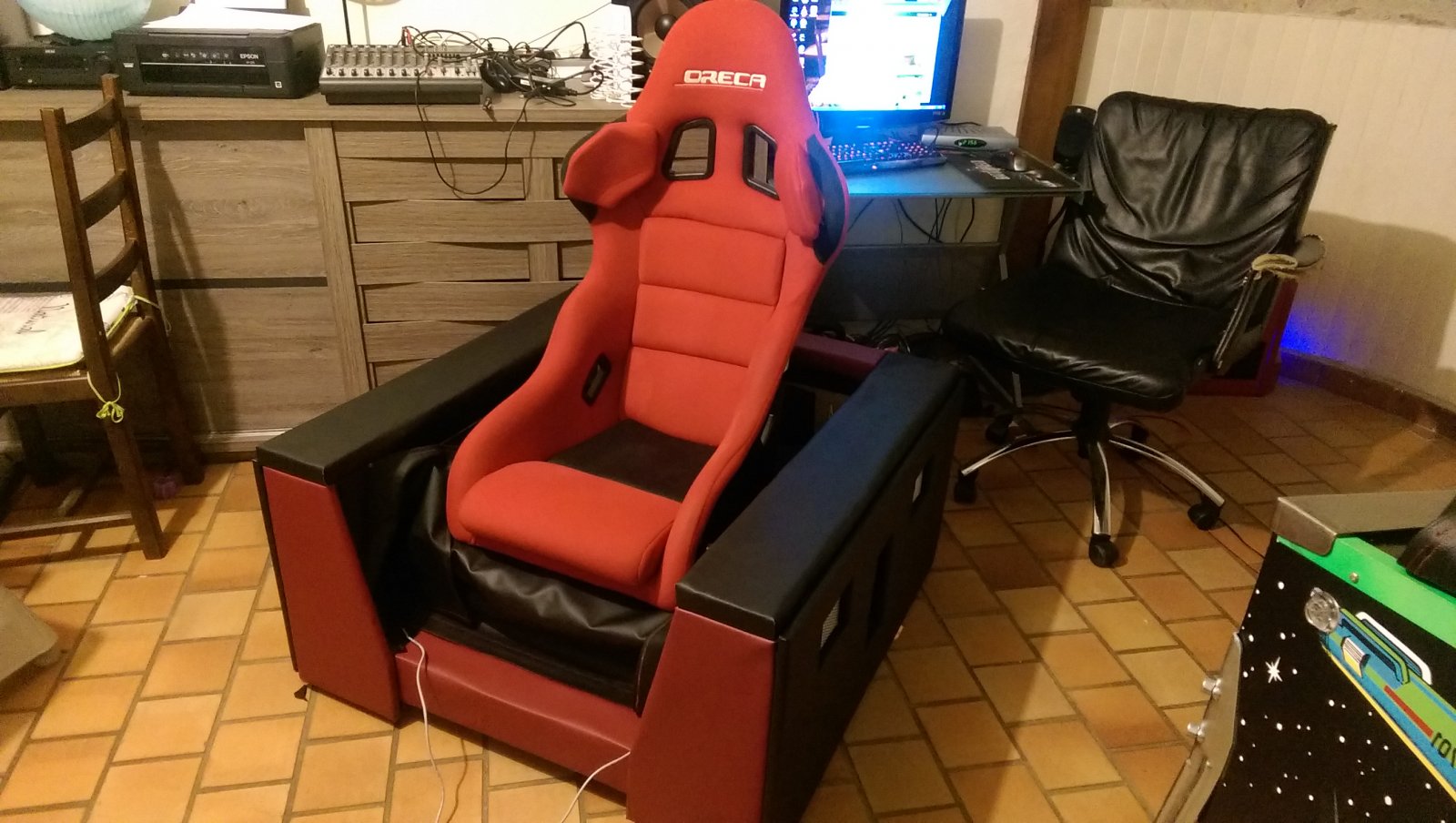

  17. hellpanzer
    hellpanzer Member
    Mar 14, 2015
    48
    93Coins
    +10 / 0 / -0
    3DOF, DC motor

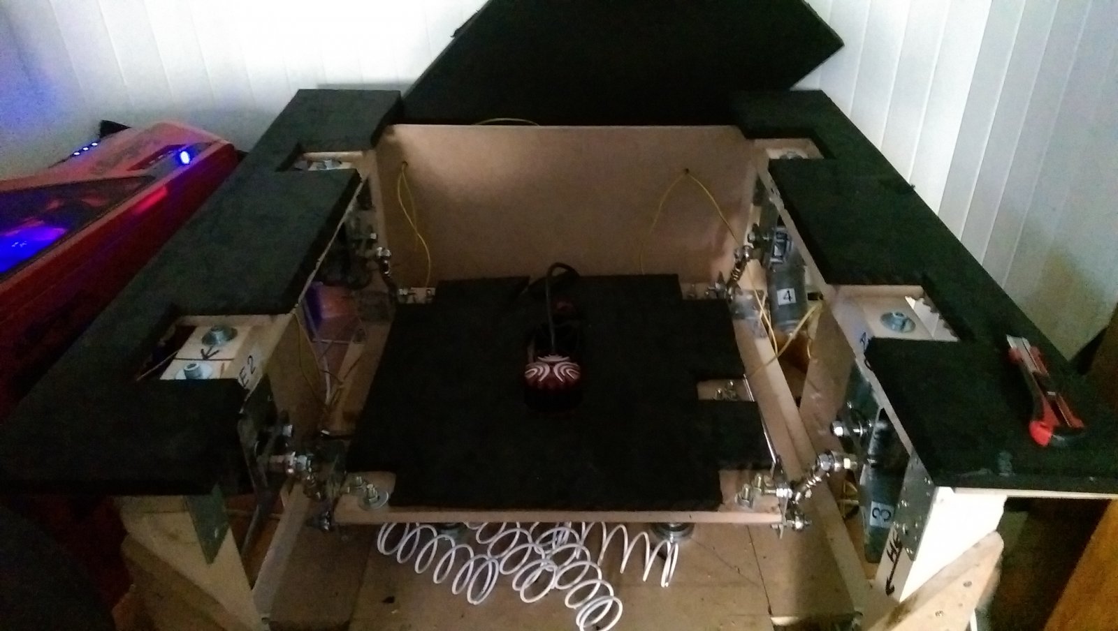

    Salut me voila de retour apres une pause
    Je suis passer au cote esthetique de mon simulateur pour pouvoir ce caser dans le salon
  18. hellpanzer
    hellpanzer Member
    Mar 14, 2015

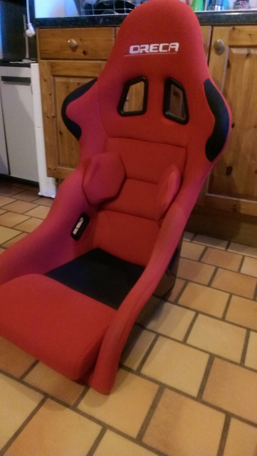

    Voici le siege utiliser oreca cevennes acheter 100 euro en ocaz
  19. hellpanzer
    hellpanzer Member
    Mar 14, 2015
    48
    93Coins
    +10 / 0 / -0

    Voici pour les ressort ce sont des ressort d embrayage de 250
  20. hellpanzer
    hellpanzer Member
    Mar 14, 2015
    48
    93Coins

    Jai poser de la mousse pour le simili cuir
