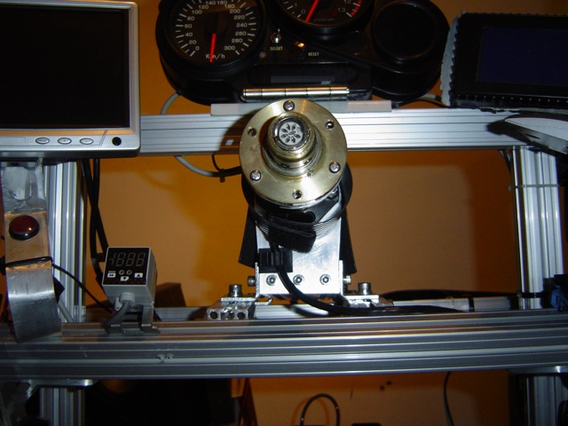

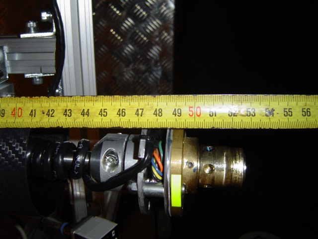

    ff een paar vraagjes..
    Hoe breedt en hoe lang is de stuur 'kolom' zonder stuur?
    Zou je een foto voor me willen maken van de onderkant?
    Ben een nieuw frame aan het bouwen van daar.. zal nog wel ff duren voor dat het in nederland is.
    I asked him some dimensions of the frex wheel.. :cheers:

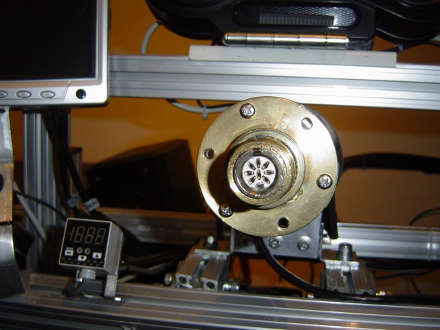

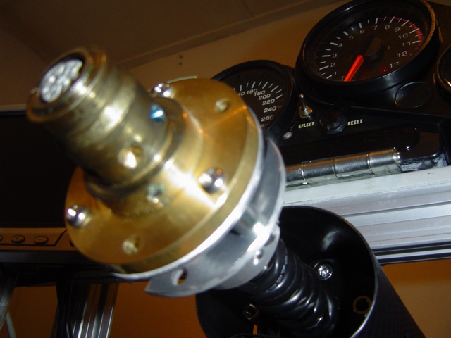

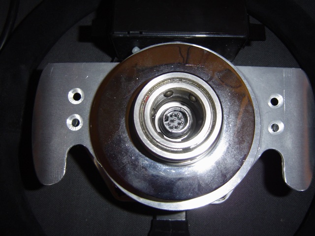

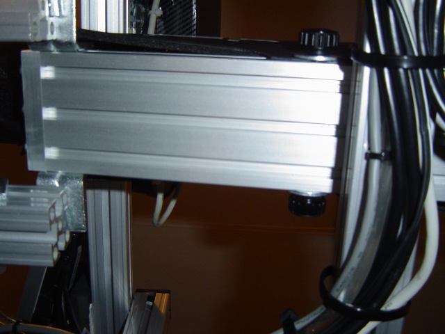

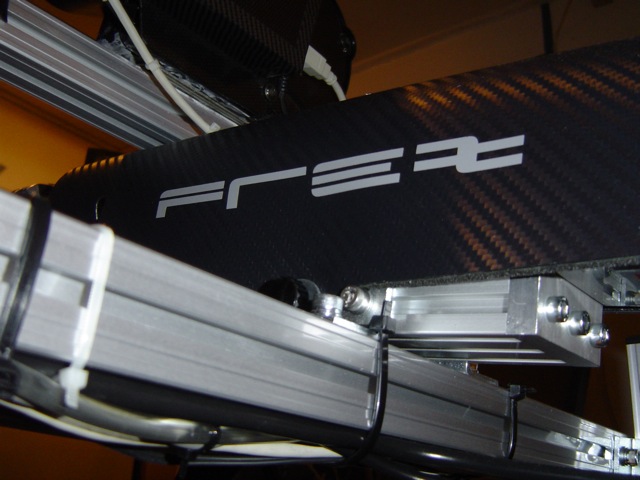

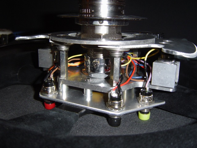

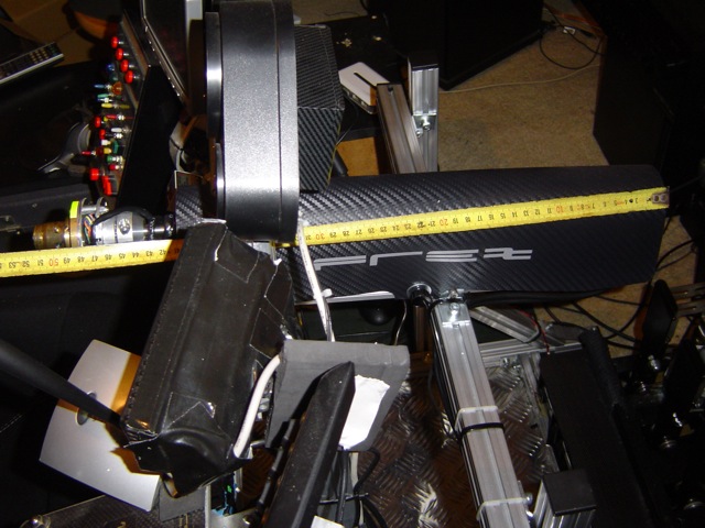

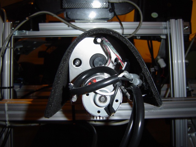

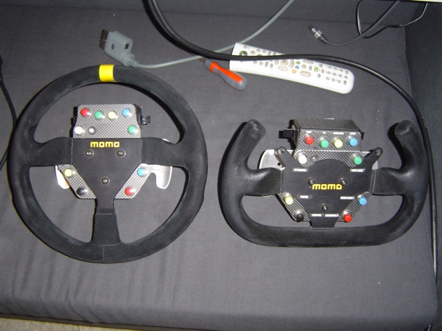

    Hey Ralph,
    Ik heb wat foto's voor je gepost om het duidelijker te maken.
    Hier volgen wat tips. Dit is puur info, en spreken misschien voor zich, en zijn niet om je af te schrikken, maar om je te waarschuwen voor een aantal zaken.
    Let er op bij het vastmaken van de unit, dat deze op een goede stevige constructie komt te staan.
    Dit ding heeft behoorlijke power ;) de hoekjes die aan het simwheel zitten kan je verstellen, en het zijn er vier. (waar een m8tje door heen kan)
    Ook raad ik je aan om de binnenkant regelmatig te 'smeren', deze machine smeer kan je ook bestellen bij Frex, maar een goede machinesmeer zal ook werken. Dit klinkt een beetje vreemd misschien omdat dit een zeer duur stuur is, maar er zijn mensen die problemen hebben gehad (ik niet) en voorkomen is beter dan genezen. Wordt ook geadviseerd door Frex. (staat op de site en in de handleiding)
    Mijn instellingen zijn in het windows/frexffb gedeelte: alles op 0% en de Force op 40% (max 50%), Let hier op als je hem voor het eerst gebruikt, anders breek je je polsen :happy:
    Misschien een persoonlijke smaak, maar ik vind dat een race stuur bijna 90graden moet staan, wel iets schuin omhoog, maar zeker niet wat de meesten hier hebben, probeer het zou ik zeggen. (In de echte klasses hebben ze het niet voor niets zo :)) EDIT: ik zie in je vids dat je dat al doet :thbup:
    Wat ook belangrijk is: hoe groot stuur je gaat gebruiken, ik gebruik een momo 290mm(f1 style) en een momo 280mm. Groter dan 290mm schijnt niet aan te raden te zijn. maar ligt er natuurlijk ook aan hoe je het stuur gebruikt. Er zijn namelijk mensen (amerikanen voornamelijk) die van die oval sims spelen en er een gigantisch stuur op schroeven en de Force flink op krikken. Dit zijn naar mijn mening ook de mensen die de problemen hebben.
    De meeste tips die ik je geef, geeft Frex ook gewoon in de handleiding, maar wou het toch even kwijt. Ik ben van mening dat dit absoluut het beste Sim stuur is die er bestaat. mag ook wel voor dat geld ;) Je voelt het rubber door je handen, en dit ding is mega snel, fluisterstil, stabiel en realistisch. Hierna voelt een G25 als een plastic speelgoed ding. je wilt niet meer terug...
    :D
    Klik op de pics voor een vergroting.
    Wheel Side:
    Sim Wheel Side:
    Back/Side:
    Wheels i use:
    Side View of wheel:
    Front Quickrelease side:

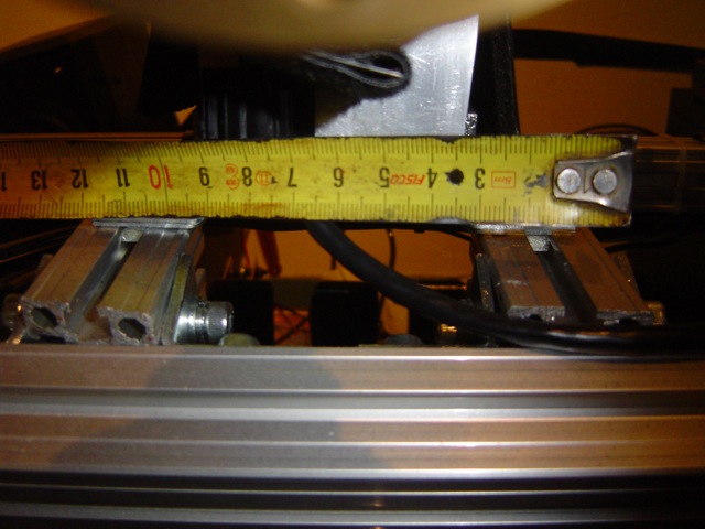

    Side 2 Side about 12 cm (with the attached mounting bits, you need those!)
    Total lenght:
    Total lenght up close, about 53cm WITH quick release, without probably 48cm:
    Bottom side (is flat):
    Back side where the motor is:
    Front:
    BTW:
    you can also see the wheel here in my (yet again posted) video:
    http://www.youtube.com/watch?v=JV7kugUWbCE
    Cheers, :skoal:
    Rob

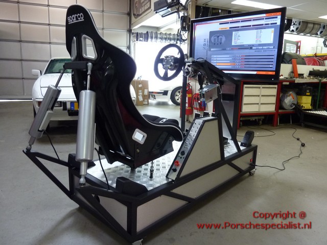

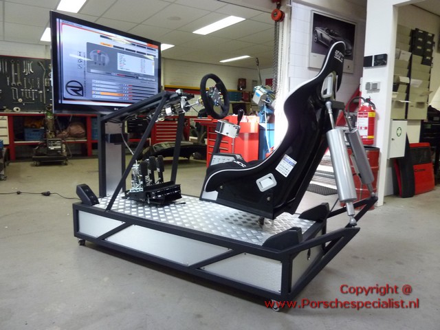

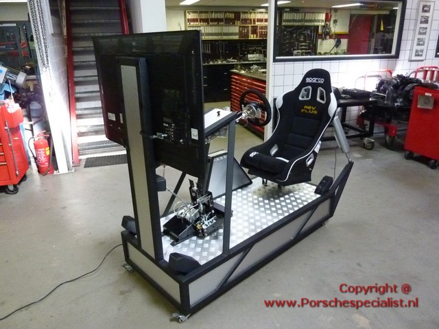

    Hi Guys...
    Long time ago...
    Finished my project...
    Feel free to comment!!
